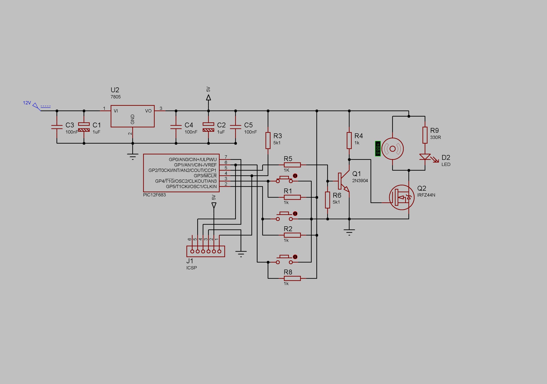

Két problémám van, ami számotokra valószínűleg nagyon egyszerű, nekem most fennakadásokat okoz. Ezért segítséget szeretnék kérni a megoldásban.
Még tavasszal építettem ezt a kis PIC áramkört, aminek a rajzát mellékeltem. A lényeg, hogy a FET-en keresztül 5V-ot kapcsol egy fogyasztóra, ami egy mp3 lejátszó. Konkrétan ez a típus. Az első problémám az, hogy a kimeneti fesz a PIC-es áramkörön a stabil 5V-ról 3V-ra esik terhelés alatt. Nem tudom mikor és miért, néha előfordul, majd elmúlik. A sabkocka 2A terhelhetőségű, így a terhelést bírnia kellene.

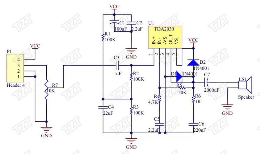

A másik problémám, hogy az mp3 lejátszót szeretném erősíteni picit ezt egy TDA2030-as áramkörrel próbálnám. De az áramkör hangszóró bemenete testeli az mp3 lejátszó hangszóró negatív pólusát (ami nem a GND), így a hangszórón csak pattogás hallható. Használjak másik erősítő áramkört? Vagy mit tudok tenni, hogy működjön?

Nem tud rendesen kinyitni a FET, túl kevés feszültség jut a G lábára. Használj logikai FET-et, az előtte lévő tranzisztort pedig dobd ki a rendszerből.
Ha tudod, próbáld ki a DFPlayer-t, tuti kis szerkezet MP3 lejátszásra. Van benn egy kis erősítő is, hátha annyi is elég. Teljeskörűen vezérelhető UART parancsokkal.
Ezt egyáltalán nem értem:
„az áramkör hangszóró bemenete testeli az mp3 lejátszó hangszóró negatív pólusát”

Én átalakítanám a kapcsolást hogy ne a testet, hanem a tápot kapcsolja. Akkor mindenhol közös a föld, nincs testelési probléma (és helyes huzalozásnál földhurok sem).
Nekem sem világos mit hogy kötöttél, az erősítő tápja földje nem azonos az mp3 táp/földjével?
Ha az erősítő nagyobb tápfeszről jár, akkor vagy kapcsolod másik fettel/tranyóval, vagy az erősítő kapcsolt tápja után teszel egy stabkockát az mp3-nak
(#) proli007 válasza pipi hozzászólására (») Szept 2, 2020 / 1
Hello! Gyanítom hogy az MP3 kimenete hídkapcsolású, aminek negatív pontját testelte, mint ahogy a Header 4 2-es pontján látható. Gondolom azért nem szól. De a közös test pont kapcsolása sem egy jó ötlet.
(#) pipi válasza proli007 hozzászólására (») Szept 3, 2020 / 1
Aha most látom, az mp3 játszón már van egy végerősítő U4 IC.
spgabor: inkább az mp3 IC kimenetéről (gyanítom az U4 végfok IC bemenete 2-3láb) kellene a "nagy" erősítőre kicsatolni (kondin keresztül).
Ha az eredeti fetes föld kapcsolást használod az mp3-hoz és az erősítőhöz, és az erősítő nagyobb feszről jár mint az mp3, akkor amikor a fet kikapcsol, akkor az erősítő a földpontját "felhúzza" a nagyobb tápra, ezt az mp3 földpontja nem fogja értékelni, jó eséllyel ki fog belőle menni a működtető füst.

Az összekötést nem írtam, elnézést. A test közös mindenhol. Az mp3 és az erősítő is a pic által kapcsolt 5V-ról üzemelne. Ebben is kicsit bizonytalan vagyok, hogy az erősítőnek biztos elég-e ez a tápfesz.
Az mp3 lejátszón van egy kicsi végerősítő, de az kicsit kevéske teljesítményre. Viszont azért ezt a panelt használom, mert tápfesz ráadást követően egyből indul a lejátszás rajta. UART vezérlést nem ismerem, de láttam azt a panelt, mikor keresgéltem a lejátszót.
Azért nem a 12V-os bemeneti tápra kötöttem az erősítőt, hogy csak akkor működjön, amikor szükség van rá.
Szerintetek akkor mit kellene átalakítanom az egészen, hogy jól működjön hosszú távon?
-A PIC-en a tranzisztor+fet helyett logikai fetet kellene használnom? Még nem építetem ilyen alkatrésszel, melyikkel érdemes megpróbálni?
-mp3 lejátszón ki kellene iktatni a végerősítő ic-t és arra kötni a TDA2030-at? Kicsatolást milyen kondival érted?
-TDA2030-nak még egy FET-en keresztül kapcsolni inkább a 12V-os bemeneti feszültséget? Ez megoldható két logikai FET-tel a PIC azonos kimeneti lábán?
-az mp3 lejátszó tápfeszkor reccsenik egy picit a hangszóróban, ezt a TDA2030 pár tizedmásodperces késleltetésével kiiktatható? Bár az is lehet, hogy az MP3-on lévő végfok ic okozza.

Az első rajz lett megépítve. A második egy alis erősítő panel rajz. Az összekötést meg leírtam a posztban. A kérdéseket azért írtam mert újrakezdem az egészet a hétvégén és szeretném kijavítani a hibákat a rajzban.
Ma viszont kinyírtam a pices áramkört, a stabkocka zárlatos lett.
Amikor építettem, ezt a fetet használtam, mert ez volt otthon. Akkor is néztem a fet meghajtó áramkört, de itt annyi volt a pro kontra érv, hogy belekeveredtem és az egyszerűbb verziót csináltam. Mint kiderült ez nem jött be. A helyem kevés, de a fet meghajtás jobb lenne, mert van itthon minden hozzá. A logikai ic kevesebb hely de csak következő hétre lesz belőle valami, ha rendelek alkatrészeket.

A rajzodon a fet a földet kapcsolja szerintem... Bővebben: Link
Utoljára azt írtad: "A test közös mindenhol. Az mp3 és az erősítő is a pic által kapcsolt 5V-ról üzemelne"
Nagyon nem mindegy, akkor melyik van megépítve?
(#) spgabor válasza pipi hozzászólására (») Szept 3, 2020 /
Bocsánat, hibásan fogalmaztam. A rajzot vedd mérvadónak. Ha az 5V-ot kapcsolná a föld helyett, vagyis a fogyasztó és a fet helyet cserélne, az szerencsésebb lenne? A példaként nézett kapcsolásokban is így volt, azért így csináltam.
(#) pipi válasza spgabor hozzászólására (») Szept 4, 2020 / 1
Mert az NFET gyakoribb, hardweresen "egyszerűbb/olcsóbb".
Neked nem jó mivel több modulod van, eltérő tápfesszel.
Kapcsold a pozitív tápot, a föld közös mindenhol, a kapcsolt tápból modulonként valami stabkockával, step-down-al előállíthatod a kisebb tápfeszt.
Ha azonos minden modulon a tápfesz, és összekötöd modulonként a tápokat és földeket, akkor a közös földet is kapcsolhatod, de ezekkel a modulokkal más tápról/földről működő cucc ne legyen!
És én nem is javaslom, ez a föld kapcsolás jó egy motorhoz, reléhez, fűtőtesthez, passzív eszközök kapcsolásához...
Elektronika ki/bekapcsolására én kizárólag a táp kapcsolását alkalmaznám.
Pláne audio cuccnál mindig a föld legyen igazi föld, ne egy lebegő kapcsolgatott potenciál

Nem tudom mekkora áramot/feszt kell kapcsolni, nézd meg a Lomexnél az FDC6324-et, pont erre a célra való
(#) spgabor válasza pipi hozzászólására (») Szept 4, 2020 /
Köszönöm a tippet, az smd főleg jó, mert pici helyet foglal. Akkor csinálok új kapcsolási rajzot és felrakom ide délután/este, légyszi nézd meg, hogy jó-e.
Kapcsolni az mp3 lejátszót és a pici erősítőt fogja. az mp3 lejátszó a saját végfokával kb 0,1A-t vesz fel a labortáp szerint. Az erősítő a TDA2030 lesz, aminek az adatlapja 3,5A csúcs áramfelvételt ír, aminél a folyamatos áramfelvétel lényegesen kevesebb lesz, szerintem max 1A. Így a pici fet eléggé ki lesz hegyezve. Lehet, hogy IRL530-540 vagy valami hasonlót kellene használnom inkább?
A rajzzal kapcsolatban azt szeretném kérdezni, hogy a fettel két kimeneti lábán a 12V kapcsolt fesz jön ki. Egyik láb megy direktben a kis erősítőre, a másik pedig egy 5V-os stabkockára, ami az mp3-at hajtja. Így be és lekapcsoláskor egyik elem sem fog sérülni elméletileg az eltérő tápfeszek miatt, mert a fült azonos potenciálon lesz mindenhol. Jól értelmezem? IRL esetén ugyan ez a szisztéma, csak a tokozás más.
