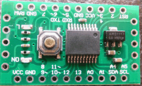

Beszereztem néhány LGT8F328P SSOP20 MiniEVB panelt, de kicsit kevesebb infót találtam róla, mint amire szükségem lenne.
Három kérdésem lenne ezzel kapcsolatban:
- hogyan kell értelmezni azt, ha egy lábhoz két felirat is tartozik, az egyik lábnál pl. 8, alatta 9~, a másiknál 11~, alatta 9~, vagy csak egyszerűen 3~?
- a hátoldalon szereplő SWC, SWD, DTR lábak melyik portnak felelnek? meg?
- A MISO, MOSI, SCK lábakat szeretném használni, de nem tudom melyek azok.
Köszönet!
(#) morgo válasza Bell hozzászólására (») Szept 6, 2020 / 1
Ez talán segít: Bővebben: Link
(#) Kovidivi válasza Bell hozzászólására (») Szept 6, 2020 / 1
Ha ki tudod sípolni, akkor nézd meg, hogy pl. ahol a 8 alatt 9 hullámvonal van, az több lábhoz csatlakozik-e. Ha igen, akkor program írása közben választhatsz, hogy a nyák azon kimeneti pontján a uC melyik lábát használod (a másik láb high-Z állapotban marad!).
Az A4 SDA egyértelmű, két funkció van egy pöttyön.
A szám utáni hullámvonal pedig PWM kimenetet jelent.
(#) mateatek válasza Bell hozzászólására (») Szept 6, 2020 / 1
Szoftveresen választhatod ki, hogy melyik kimenetet kapcsoljad az adott lábra. Lehetséges az is, hogy mindkettőt. Ebben az esetben akár zárlatot is tudsz csinálni és főzöd a kontrollert.
Az SWC, SWD, DTR lábak a programozáshoz kellenek, ha nincsen bootloader a csippen, vagy ha nem akarod, hogy legyen. Larduino HSP néven keressél rá. A MISO, MOSI, SCK lábak ugyanúgy a 11, 12 és 13-as jelű kimeneten vannak, mint az arduinónál.
A teljes értékű használathoz telepítened kell a szükséges könyvtárakat. (32 MHZ, 12 bit ADC, 8 bit DAC, 4 timer, stb...)

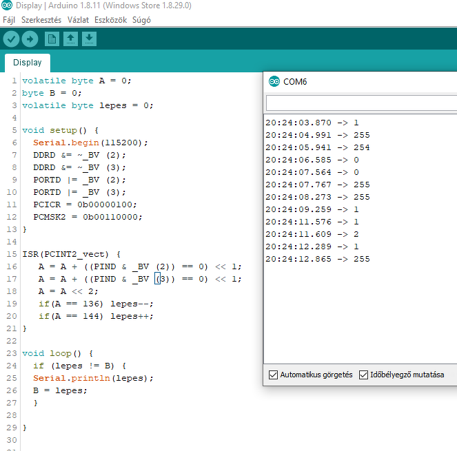

(#) szili83 válasza mateatek hozzászólására (») Szept 6, 2020 /
Átraktam a 3 és 4-es lábra, mivel a megszakítás UNO esetén csak a 2 és 3-as lábon működik.
Egy irányba tekertem, de a képen látható eredmény született:

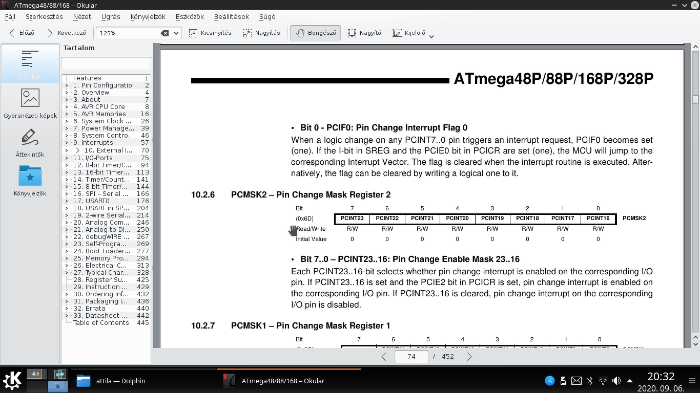

(#) mateatek válasza szili83 hozzászólására (») Szept 6, 2020 / 1
A PCMSK2 regisztert viszont hagytad ott, ahol volt. Ott is át kellene írni, hogy másik lábra kéred a megszakítást.
Köszi, félig értem.
De nem kellene a "PCICR"-t is átírni?
És hol látom, hogy mire kell átírni?
PCICR = 0b00000100;
PCMSK2 = 0b00110000;
