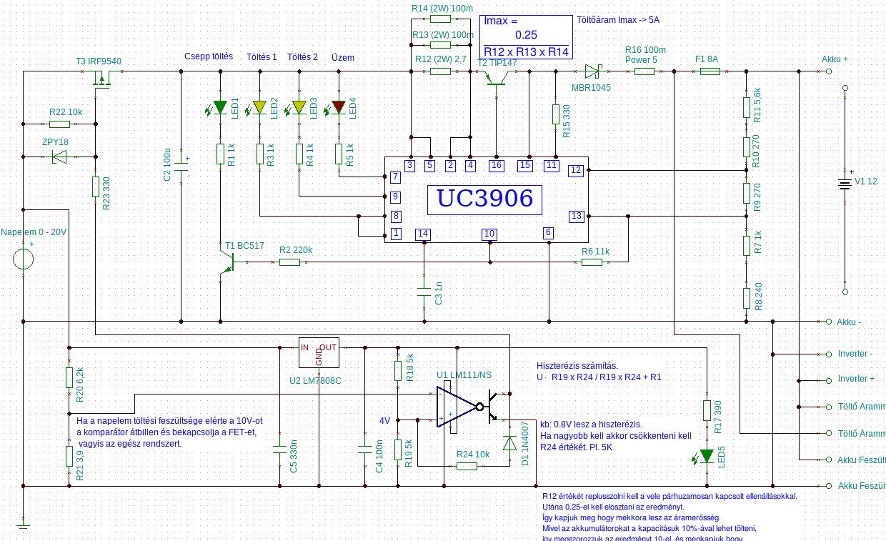

(#) Peet19 válasza proli007 hozzászólására (») Szept 7, 2020 /
Nagyon szépen köszönöm, teljesen tiszta minden. Illetve egy kivétellel. A diódát a visszacsatolásban nem nagyon értem. Átalakítottam a rajzot ahogy mondtad, kérlek majd néz meg hogy így gondoltad-e.
Megpróbálom levezetni az elképzelésemet a működéséről.
Ahogy írtad hogy amikor az LM311 tranyója ki van kapcsolva, akkor nem az emitteren folyik a föld felé az áram, hanem R24 és a feszültségosztó felé. Így a kialakult áram az R22-n feszültséget ejt, ami elég hogy nyitva tartsa a FEt-et. Vagyis tényleg soha nem kapcsolna ki, ennek az egész komparátoros résznek meg pont az lenne a lényege hogy ha leesik a feszültség pl. 10V alá akkor kapcsolja le a bemenő feszültséget a rendszerről.
Ezt értem, de azt mondod hogy amikor a tranyó be van kapcsolva R24-R18xR19 felé áram folyik csak az ellenkező irányba. Ezt a részt nem nagyon értem ne haragudj. Ebben az esetben nem az emitteren kellene elfolynia az összes áramnak? Nem gondolok csomópontra a kollektoron mivel nincs emitter ellenállás.
Valamit biztos elnézek, de ezt muszáj megértenem.
(#) proli007 válasza Peet19 hozzászólására (») Szept 7, 2020 / 1
Nincs itt semmi "különleges". Amikor nem volt dióda a 20V tápból folyt az áram az R22-R24-en át a 4V-os referencia pontba befelé. Amikor pedig a tranyó nyitva van akkor a 4V referenciából folyik ki az áram az R24-tranyó kollektor-tranyó emitter felé. Tehát első esetben emelte a referencia feszültséget, a második esetben pedig terhelte a referenciát. Az ellenkező irányú áram az R24-re vonatkozott.
Most hogy bent a dióda, csak a második eset fordulhat elő, mert amikor a tranyó kikapcsol, a dióda is lezár. Tehát nem folyik rajta áram,csak amikor a tranyó nyitva van.
Amikor a 4V referenciát terheled, akkor az R18 és R19 repluszát kell figyelembe venni. (R18xR19)
A 8V táp forrás-ellenállása nulla, hiszen a feszültség nem változik. Így váltóáramilag az R18 és R19 párhuzamosan van. (Mondhatnád, hogy de itt egyenáram van! Igen, de mivel a 4V referencia "változást szenved", az pont olyan mint a váltóáram, változik. A referencia forrás-ellenállása így 2,5k.)
Értem már, leesett végre. Teljesen világos minden, ismét sokat tanultam tőled. Nagyon köszönöm még egyszer a segítséget. Most már bátrabban nekiállok és megépítem.

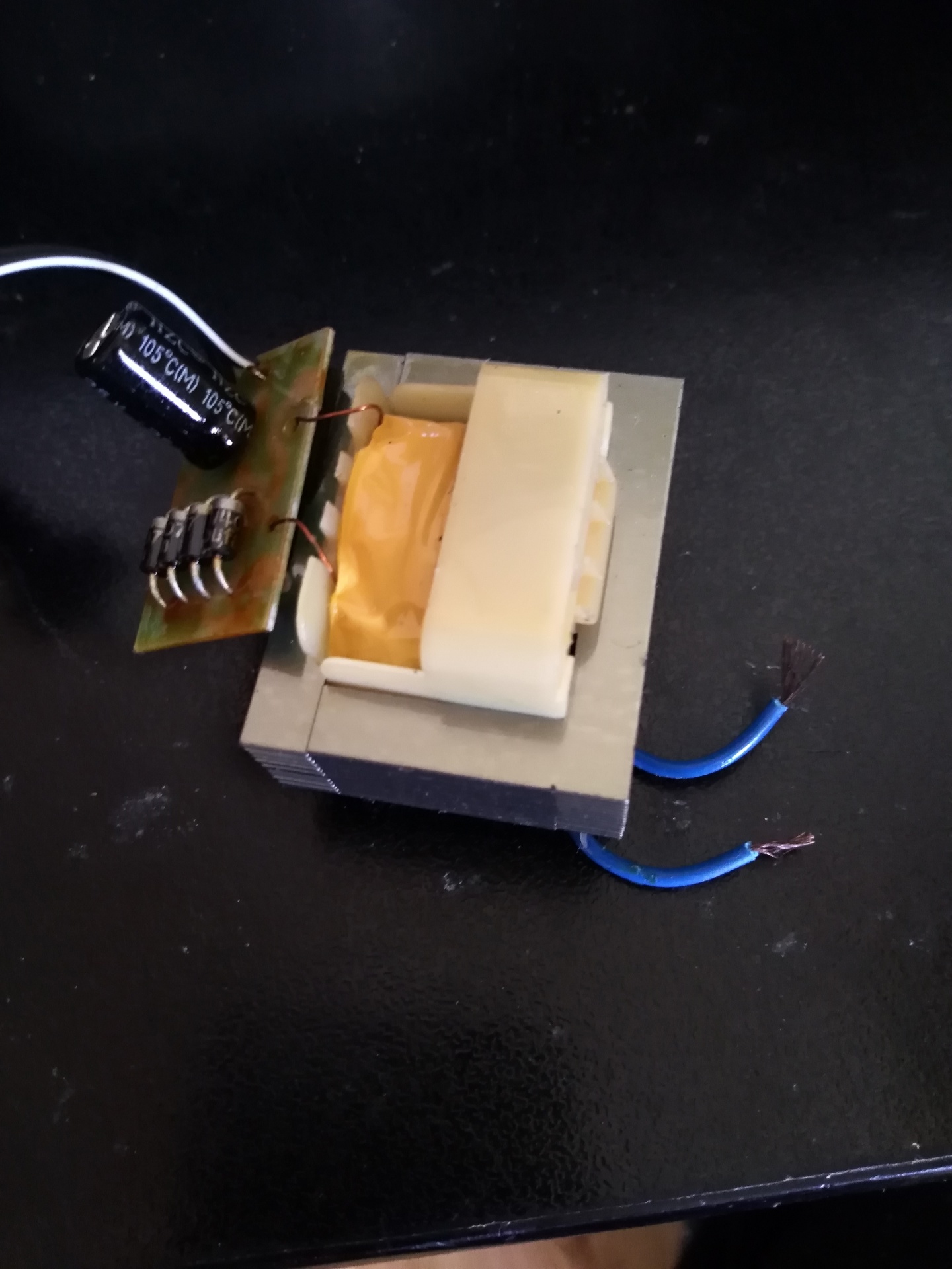

(#) Tork hozzászólása Szept 8, 2020 /
Sziasztok. Az lenne a kérdésem, hogy a képen látható 12V os 500mA es trafóból lehet e csinálni 24V ostať?
(#) Epu2 válasza Tork hozzászólására (») Szept 8, 2020 /
Elméletileg áttekercseléssel. De az impregnáció miatt esélytelen. Dee ha 24V egyen kell, az megoldható, mint egy 200 mA-ig.

(#) aroxol hozzászólása Szept 8, 2020 /
Feszültség szintet szeretnék figyelni, és ha azt átlépi akkor kapcsoljon ki egy led, úgy hogy ne legyen átmenet.
Próbáltam LM311-el de valahogy nem akar sikerülni.
A figyelendő feszültség szint 16-28VDC.

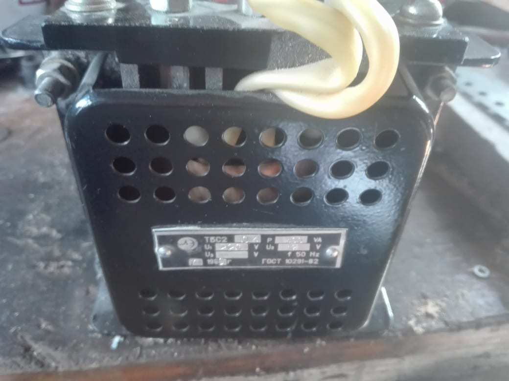

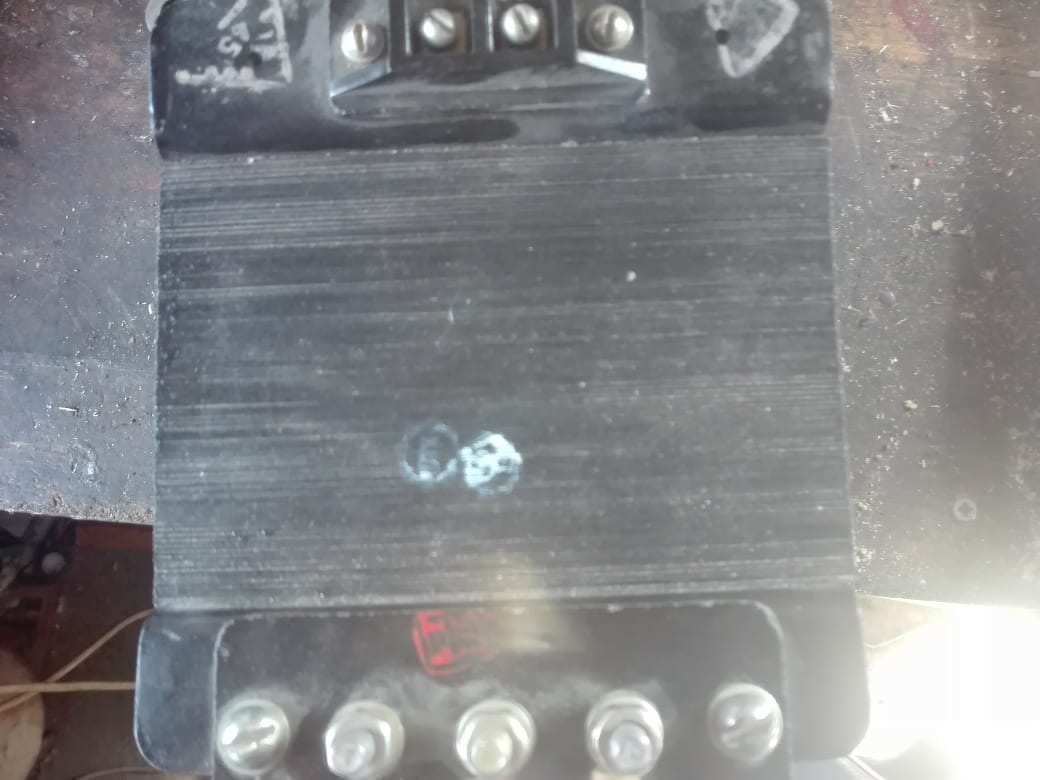

Sziasztok! Megtudná irni valaki milyen Trafó és lehet e hegesztésre használni. T5C2 amit látok felirat és 400VA./220/12v
(#) kadarist válasza aramis hozzászólására (») Szept 8, 2020 /
Feszültségcsökkentő trafó és nem alkalmas hegesztőnek.
(#) aramis válasza kadarist hozzászólására (») Szept 8, 2020 /
De azért a teljesitménye megbizható 12 v egyenáram meglehet hajtani valamilyen motort?

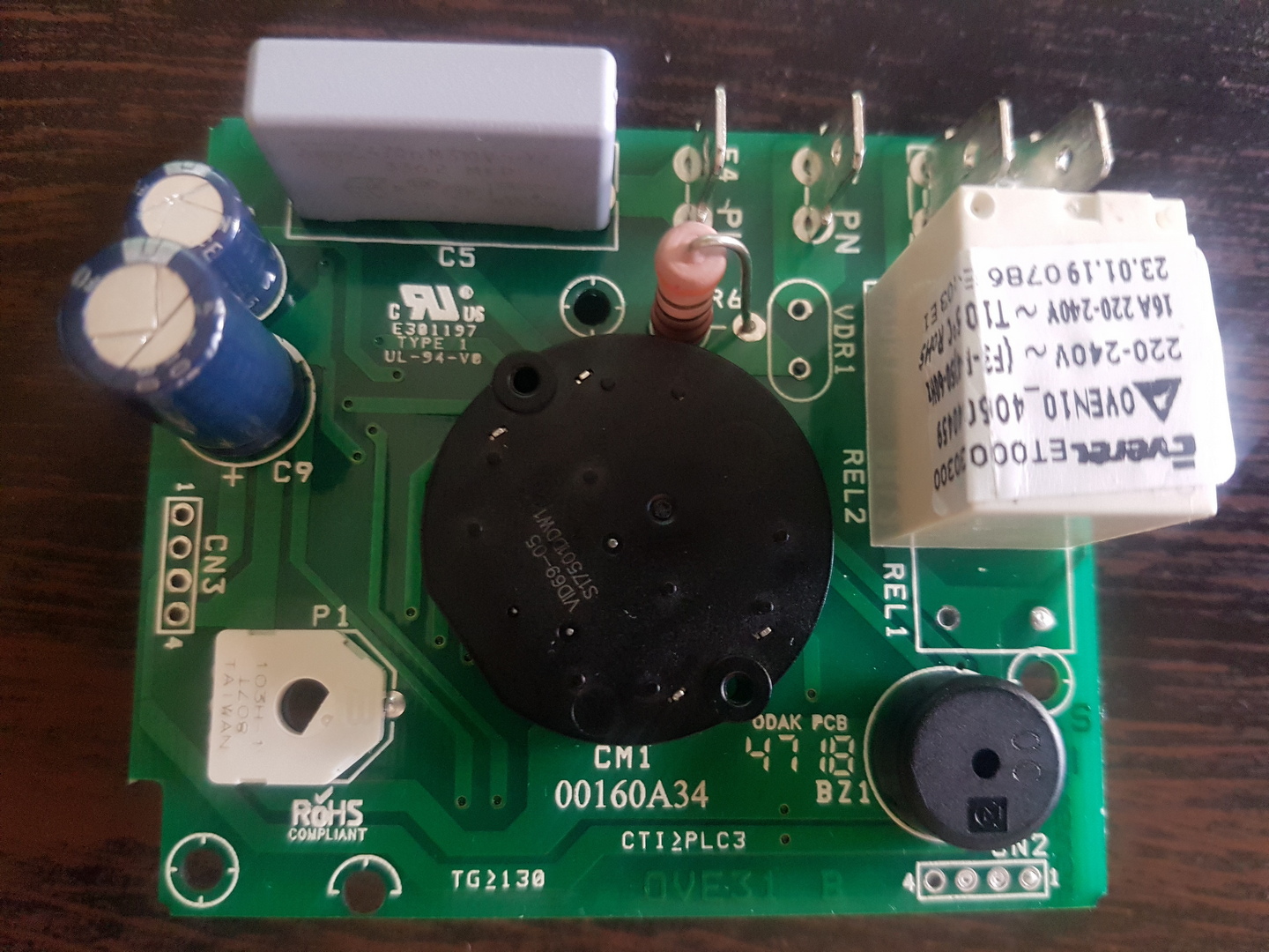

(#) Andralin hozzászólása Szept 8, 2020 /

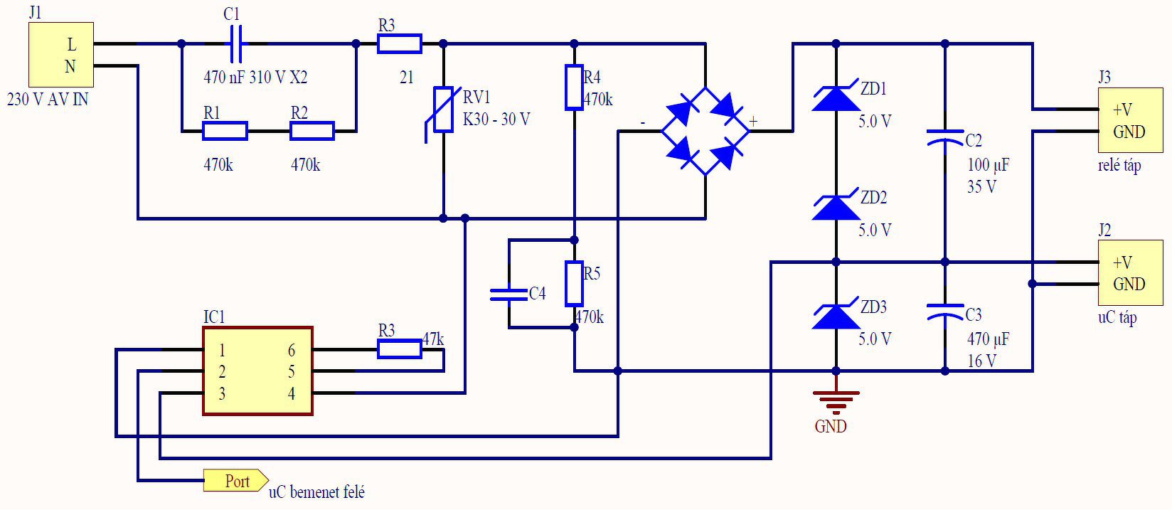

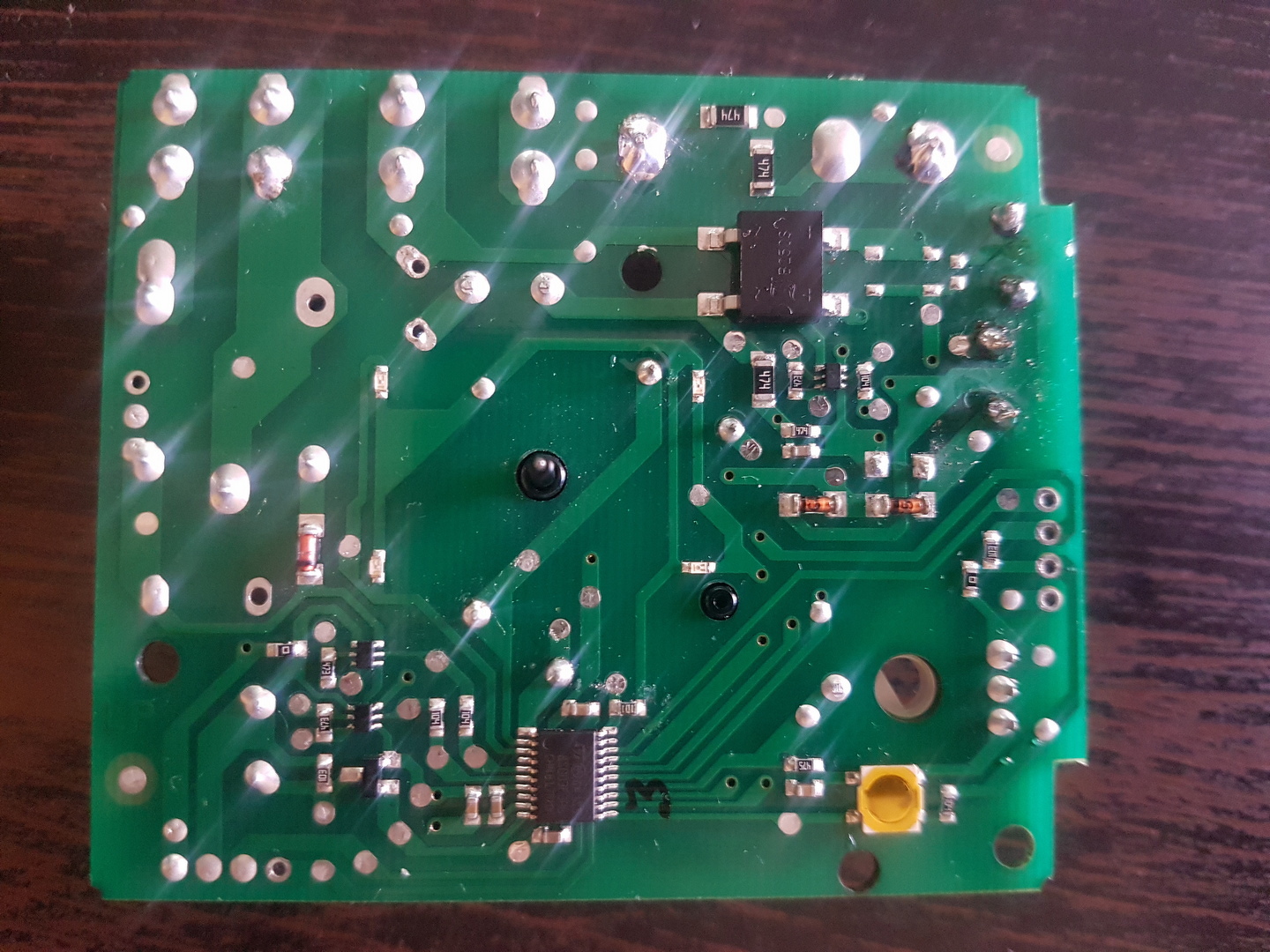

Segítséget szeretnék kérni egy hibás áramkör javításához. Nem teljesen kezdő téma, de nem tudom melyik másik topikba illene a kérésem leginkább, ezért ide írok. Elnézést, ha rossz helyen van.
Van egy beépíthető villanysütő, amiben tönkrement az időzítő elektronika, amely egy relén keresztül kapcsolgatja a fűtőszálat a beállított sütési programnak megfelelően. Ezt szeretném megjavítani.

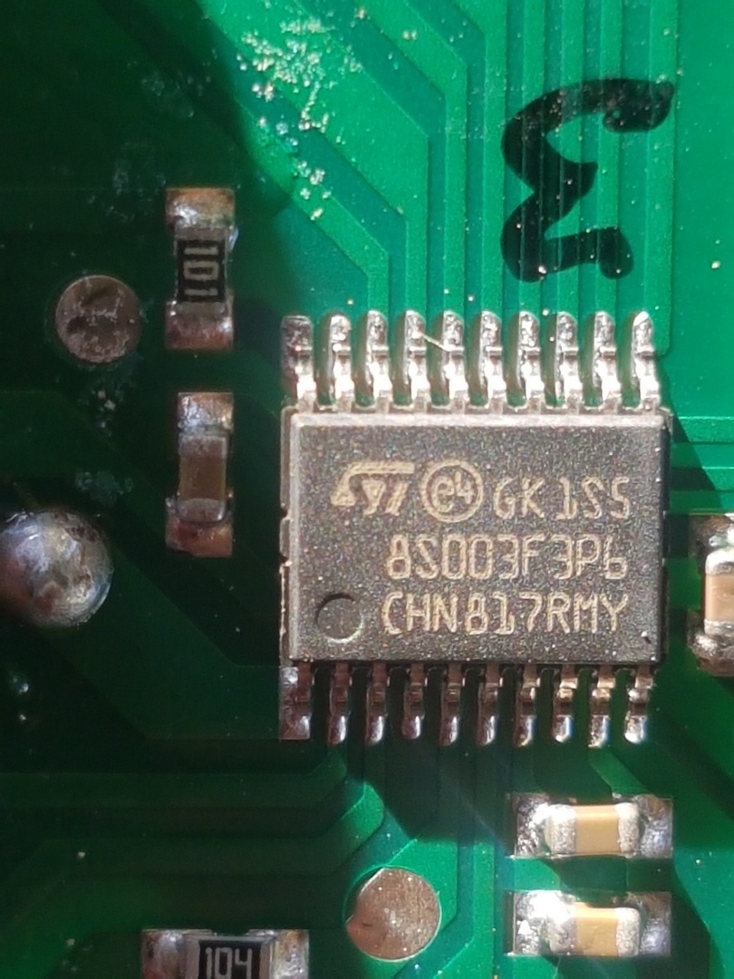

Az áramkör lelke egy 8S003F3P6 mikrovezérlő.
Adatlap szerint a uC tápfeszültsége 2,95 V - 5,5 V lehet, optimálisan 5,0 V. Az áramkörre hálózati feszültséget kapcsolva az IC tápkapcsain csak 1,8 V-ot mértem.
Egyébként a hálózati feszültség bekapcsolásakor kellene egy hosszút sípolnia az áramkörnek, ez nem történik meg. A relé tekercsfeszültsége 12 V (típusa HF152FD 12-1HQ)
Már második napja nézegetem, méregetem, de nem jövök rá a hibára. Megpróbáltam felrajzolni a tápkört, csatolom a rajzot. Van benne egy beazonosítatlan, hat lábú IC. Amit sikerült leolvasni róla: "7D WT s" Nem vagyok benne biztos, hogy ez részt vesz-e a kontroller IC tápfeszültségének létrehozásában, szerintem inkább csak figyelő szerepet tölthet be.
A uC tápjaként (J2) 1,7 V-ot mérek, a relé tápjaként (J3) 11,9 V-ot. A C2 elkón ennek megfelelően a különbség, 10,2 V esik. Jól sejtem, hogy túl alacsonyak a feszültségek? A relének a 11,9 V még jó lenne, de a kontrollernek az 1,8 V már semmiképpen sem.
A három darab 5V-os zenerből lehet arra következtetni, hogy a Graetz híd kimenetén 15V-nak kellene lennie? Ha igen, akkor vajon miért van csak 11,9 V?
Amit eddig próbáltam: C1/C2/C3 kondenzátorokat kicseréltem újakra.
Csere után változatlan feszültségeket mérek. Az R3 ellenállás sértetlen, mérem rajta a 21 ohmot, ezt nem cseréltem. Az RV1 varisztort kiszedtem, hátha az hibásodott meg és terhel be, de semmi sem változott.
Tudnátok tanácsot adni, merre induljak tovább? Már kifogytam az ötletekből.
(#) Kastler válasza Andralin hozzászólására (») Szept 8, 2020 / 1
Hello az Smd kód szerint a hat lábú ic egy mun5214dw1 típusú kettős tranzisztort tartalmazó tok.
(#) Epu2 válasza aramis hozzászólására (») Szept 8, 2020 /
Arra megfelel. Egyen irányítva, szűrve. A feszültsége több lesz, mint 12V. Motorja válogatja ...

(#) proli007 válasza aroxol hozzászólására (») Szept 8, 2020 /
Hello! Ha nem szeretnél átmenetet, akkor pozitív visszacsatolással hiszterézist kell kialakítani. És a figyelt feszültség és a referenciának kisebb legyen a zaja, mint a hiszterézis távolsága. Akkor billenni fog a komparátor. (Gondolom a 16-28V a figyelés beállíthatósági határa.)

(#) Andralin válasza Kastler hozzászólására (») Szept 8, 2020 /
Nagyon köszönöm az infót!
Akkor ezek szerint a 2-es lábon, a bázisra inkább a mikrovezérlő DO kimenete lehet kötve, ugye?
Mit csinálhat ez a kapcsolás? A uC valahogy szabályozza a kimenő tápfeszt a J2-n a tranzisztorok kapcsolgatásával? Esetleg PWM üzemmódban?
De akkor is valami nagyon tévesen működik,ha csak 1,8 V-ot sikerül produkálnia.
