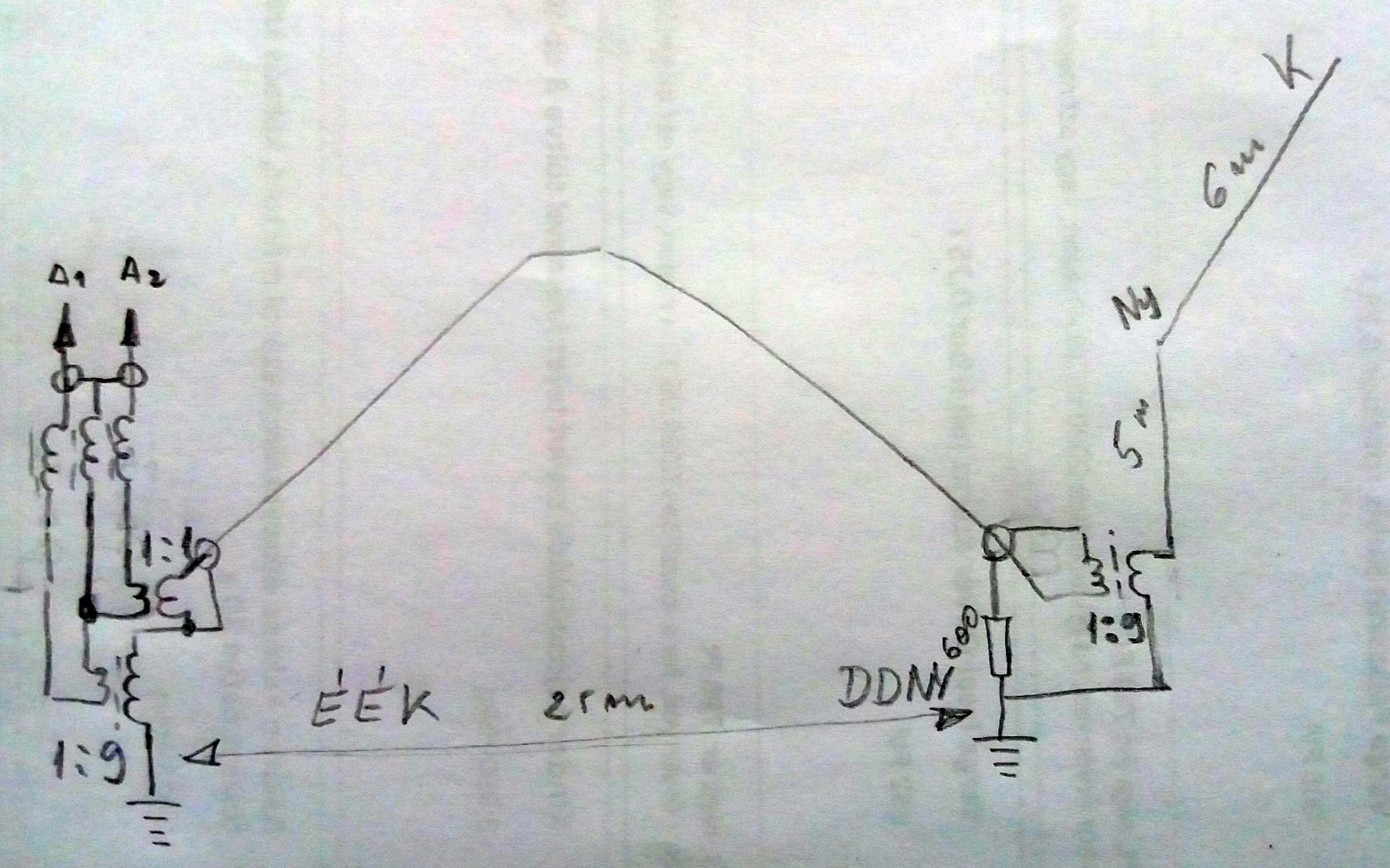

Írtam már, hogy koax kábelből kialakított lezárt, fordított V antennát építettm kísérleti jelleggel. A koncepció az volt, hogy a lezárás/vevő végek cserélgetésével kétirányú legyen. A kétirányúság nem igazán jött be, maradt a DDNY-végen való lezárás. Hogy a koaxot hasznosítsam, a lezárt végnél hozzábiggyesztettem egy RW anennát,ami 7MHz fölött csendesebb, mint a másik. Ezzel sikerült brazil SSTV képet fognom. Ma reggel viszont ezzel sikerült HA8DQ 1W-os QRP kísérlete során tökéletesen érthető SSB vételt elérni, míg a másik antennával csak sávzaj jött, holott 80 méteren általában ez az antenna sokkal jobb. Azt hiszem, a RW antenna alatt húzódó drótkerítés, meg a kb 5m-re mögötte lévő esőcsatorna valami nagyon ravasz iánykarakterisztikát állít elő, ami adott frekvencián adott időben, adott irányból meglepően jó vételt biztosít.
