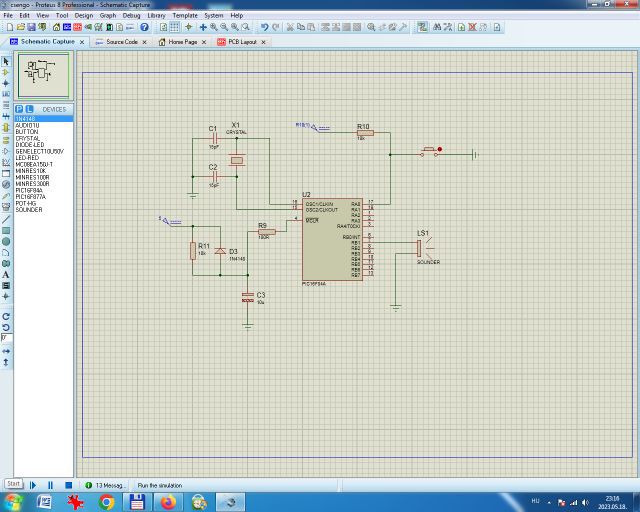

Sziasztok! Egy kis dallamot írtam 12F675-re. De mivel kicsi a memóriája nem fért bele az egész dal. Ekkor átírtam 16F877A-ra, a megírással nem is volt gondom. A Protessal igen, nagyon lassan játssza le dalt. Próbáltam a kristályt 8MHz-re állítani, de nem megy rendes sebességgel. Próbálkoztam még 16F84A-val is, de ugyanaz a helyzet, lassú. Ekkor kivettem a kristályt és lejátszotta a dalt ugyanolyan lassan mint amikor bent volt. Tehát a külső kristályt nem veszi figyelembe. Vajon miért, és mit kell állítani, hogy menjen rendesen? Rakok fel egy képet a kapcsolásról. Segítségeteket előre is nagyon köszönöm!
A hozzászólás módosítva: Máj 19, 2023
(#) brato válasza oregharcos hozzászólására (») Máj 19, 2023 /
Az U2 adatainál mi van beírva frekvenciának?
Ugyanis azt veszi figyalembe.
(#) oregharcos válasza brato hozzászólására (») Máj 19, 2023 /
Üdvözöllek Brato! Nagyon köszönöm a segítséget! Ezt nem tudtam, hogy ott is be kell állítani a frekit. Most már rendesen szól. Nagy-nagy köszönet!

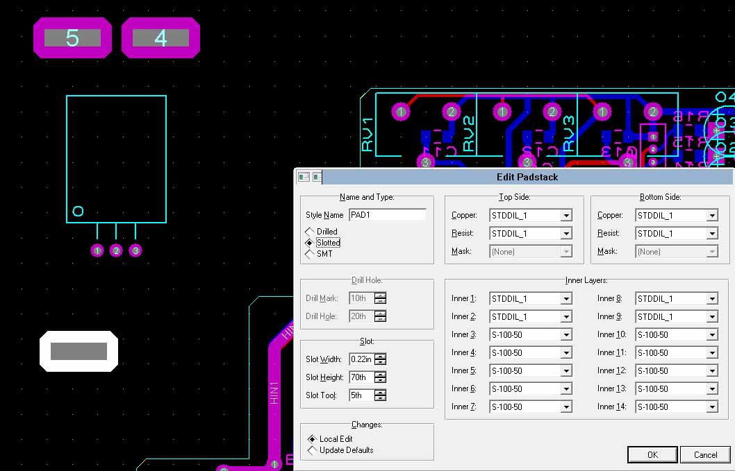

Szögletes lábú alkatrész => SMD
ACS758 árammérő lába "sloted"-nek van létrehozva (ez a vastag téglalap alakú láb, amin rohangál a mérendő áram). A nézetek szerint lyuk, de a PCBWAY gerbernézője SMD-nek látja. Mi a titok? Hol megyünk el egymás mellett? (mert nagyon nem lenne jó, ha a NYÁK SMD-lábbal készülne el.)
