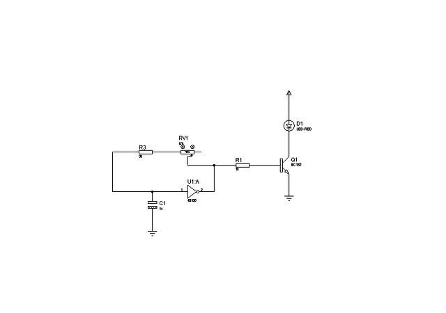

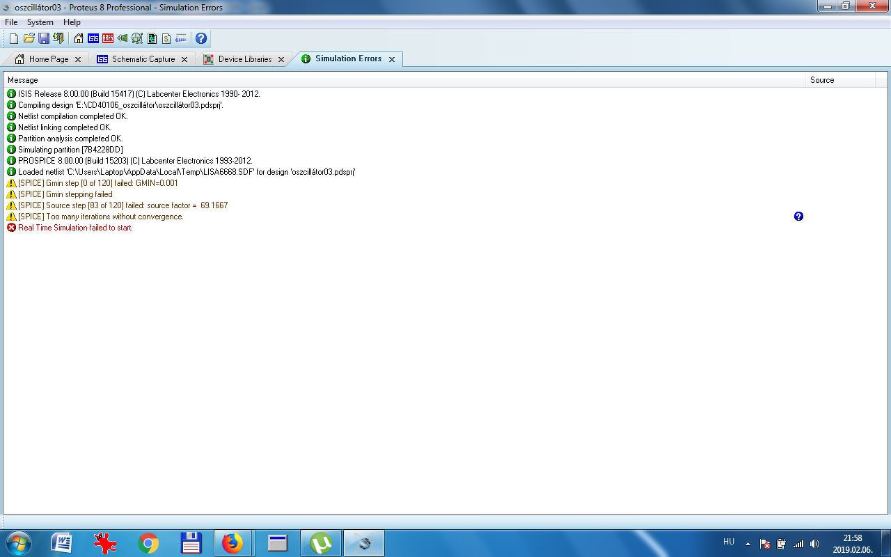

Sziasztok! Szeretnék egy cd40106-IC-vel egy oszcillátort szimulálni, de hibára áll. Az IC kimenetére egy 1kOhmos ellenálláson keresztül csatlakozik egy BC-tranzisztorra. Ha leveszem a kimenetről az ellenállást akkor nincs hiba de így nem tudok még egy led-et se működtetni Kérlek benneteket, hogy írjátok meg mit és hogyan csináljak? Beraktam a hibákról készült képet. Segítségeteket előre is köszönöm!
(#) niedziela válasza oregharcos hozzászólására (») Feb 6, 2019 /
Kép helyett a fájlt kellett volna megosztanod. Ha már egyszer azzal van gond

Egy kapcsolási rajz sem ártana. Van benne bőven inverter, lehet, hogy a terhelés nincs rendesen leválasztva.
(#) niedziela válasza oregharcos hozzászólására (») Feb 7, 2019 /
Próbáld igy.

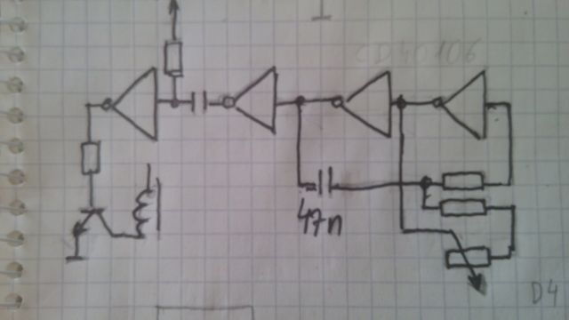

Mindenkinek köszönöm a segítséget! Niedziela. a kapcsoláson nincs leválasztó kondi. Kaptam egy izom mozgatót pár napra az orvostól, mert problémám van. Mivel ismer, ezért mondta, hogy csináljam meg magamnak, ezt akarom szimulálni. Lerajzoltam és kiemeltem az IC-t. Csináltam képeket, remélem, hogy ezek érthetőek. Még egyszer nagyon köszönöm a fáradozást!
Ez a kapcsolás is szimulálható.

(#) oregharcos válasza niedziela hozzászólására (») Feb 8, 2019 /
Niedziela! Nagyon köszönöm a segítségedet, sokat segített a videó! Ha sikerül IC-t vennem akkor megépítem. Összedobtam egy blocking oszcillátort, most azzal kezelem magam, de annak más a jelalakja. Köszönettel!
(#) niedziela válasza oregharcos hozzászólására (») Feb 8, 2019 /
Nem tudom miből áll még a kapcsolás, de ezt a kb 80% kitöltésű négyszögjelet, szinte bármivel elő lehet állítani.
