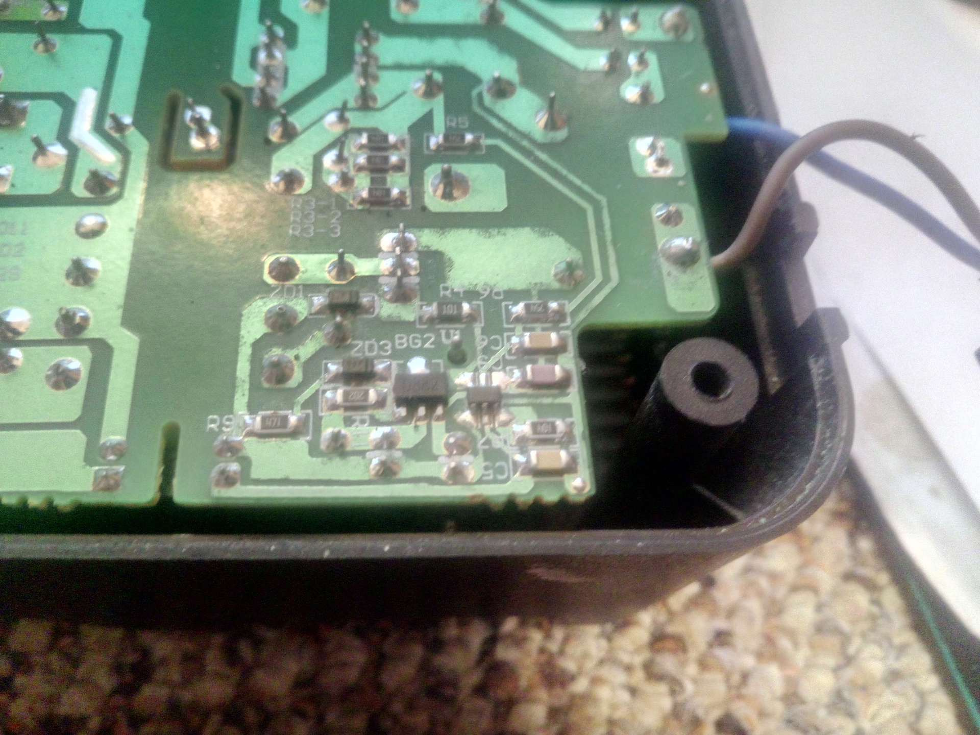

Sziasztok, Adott egy "Workzone" WWCD 18/15 Ni-Cd akksi /fúró/ töltő. Sima optós visszacsatolás indítaná az invertert, sajnos semmi nem világít rajta, egy D882 npn tranyó, s egy 6853j25 jelű 6 lábú vezérlő, ami egy FET -et hajt/ana/, amiről semmit nem találok. Tapasztalatom szerint ez szokta megadni magát. Valaki találkozott már ezzel?
Köszi.
(#) pipi válasza Chipmunk1960 hozzászólására (») Szept 9, 2020 /
Általánosságban... Az optós visszacsatolás nem indítja a rendszert, hanem indulás után szabályoz A tapasztalatodat meg is mérheted
A kapcsi tápoknál szokott lenni indító kör, ami pár mA árammal biztosít tápfeszt az induláshoz a vezérlő IC-n, itt kis kondi(47uF) is szokott kiszáradni. A vez Ic ezen a körön kapott tápfeszt figyeli,
ha megfelelő értékű akkor elindul az oszcillátora. Ha az infító kör ellenállása megnyúlt, kis kondi rossz, nem lesz elég tápfesz az induláshoz.
Amúgy elsőre a bejövő táptól indulni-soros kis ellenállás/bizti - graetz - pufferkondi - kapcsoló elem(fet/tranyó) mérése megvolt?
(#) Chipmunk1960 válasza pipi hozzászólására (») Szept 10, 2020 /
Szia, Igen eddig világos, a normál tápoknál így működik. De mivel akksitöltő, akksi nélkül nem is indul. Most ezt nem tudom rajz nélkül, hogy az opto teljesen tiltásba viszi az invertert, vagy csak szabályoz, mint ahogyan írtad. A behelyezett akkumlátor esetén gyujtotta fel a ledet. A sec. töltő körben van még két 8 lábú, természetesen leköszörülve.
(#) Chipmunk1960 válasza Chipmunk1960 hozzászólására (») Szept 11, 2020 /
A FET kivéve, mérve jó, a kondi= 46,23µF ESR:0,00Ω, Vloss:0,8%
(#) Chipmunk1960 válasza pipi hozzászólására (») Szept 13, 2020 /
Szia, Igazad volt a 47µF csere után jó lett. Próbálom nem elfelejteni. Erről jutott eszembe egy TV táp javításom ahol felrobbant a SOP8 vezérlő, s csak a számok látszottak, kecseréltem, de ugyanúgy nem indult. Az adatlapból kibogaráztam, hogy vannak betűjelölések még a számok után, ami azt jelenti, hogy 9, vagy 15V ról indít. Persze, hogy a nagyobbikat raktam bele, azért nem indult, mikor átcseréltem már működött.
