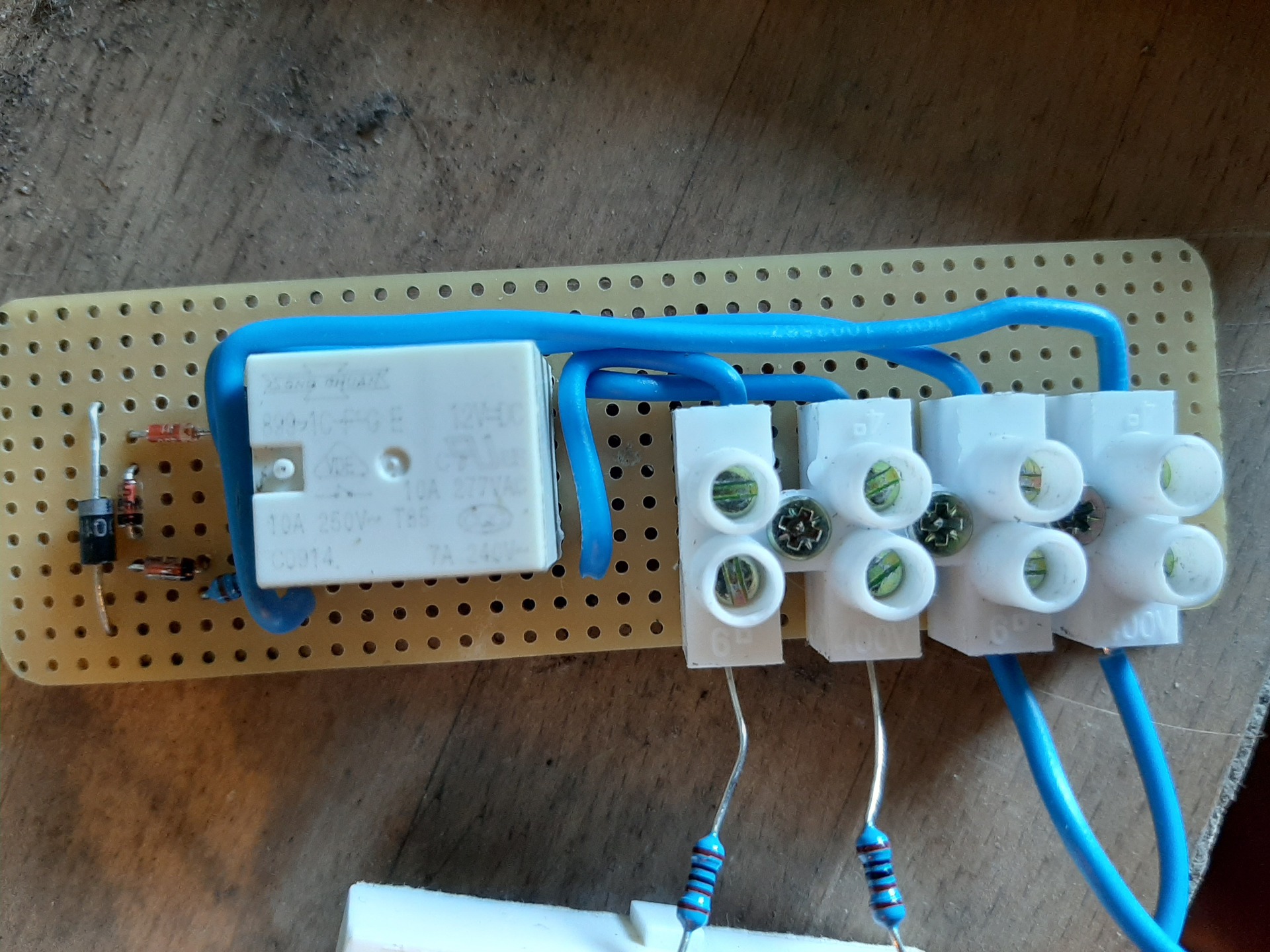

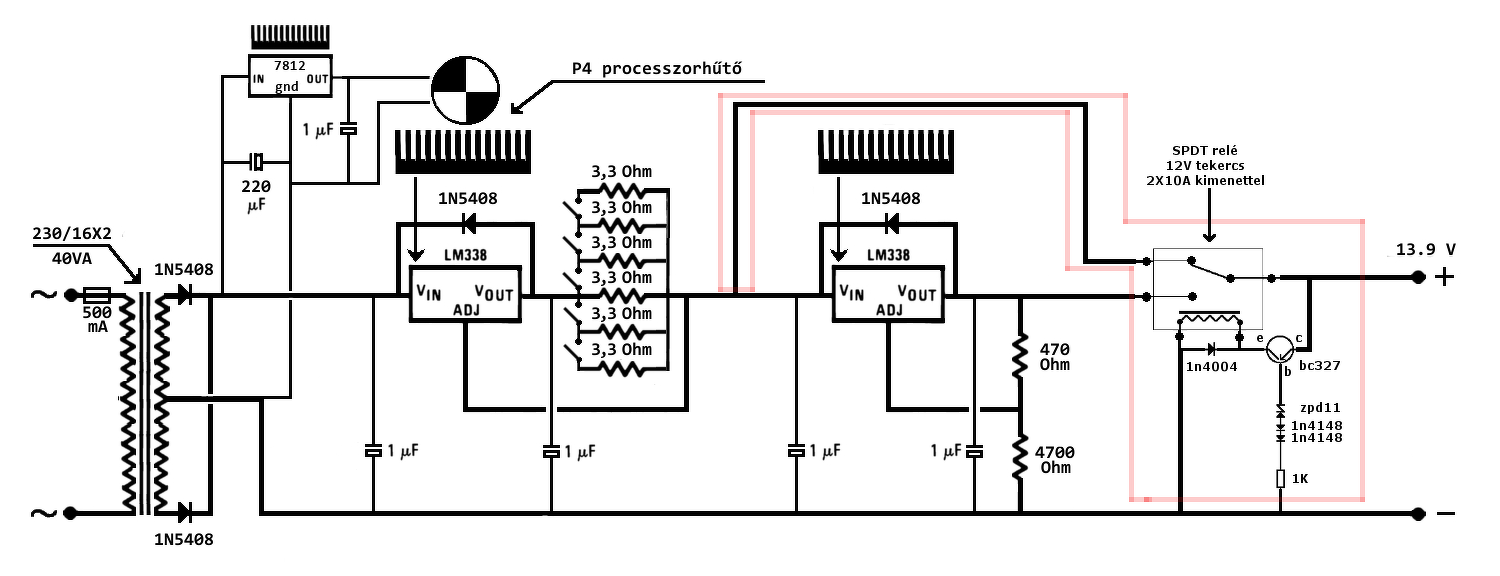

(#) szs hozzászólása Szept 7, 2020 /
Kedves fórumtársaim, segítsetek nekem, annyira bizonytalan lettem...
Összeállítottam régebben (itteni segítséggel) egy kis akkutöltőt, ami (mondhatnánk), működik is, azonban, mint proli0007 meg is jegyezte, kevés az a 16V, amit a trafó szolgáltat, 12V felett már elég gyalog töltöget, mert a két lm338 már alapból "megeszik" 2+2Voltot.
Kitaláltam, hogy a feszültségstabilizátort egy relével kiiktatom addig, míg az akkufeszültség majdnem eléri a kívánt értéket, és csak akkor kapcsoljon át, amikor megközelítettük a 13,9V-ot.
Építettem is egy kis áramkört, ami erre szolgál, kipróbálva működik, 13,6V-nál kapcsol át, ha csökken a feszültség akkor12,75-nél kapcsol vissza. Jónak tűnik, azonban megkérdezném: ha beépítem az alul lévő rajz szerint, élőben is működőképes szerintetek is? (A pirossal keretezett lenne a beépítendő kis áramkör). És: a relé tekercsét védő diódát (1n4004) jó helyre kötöttem? Nem inkább a tranzisztor kollektorára kéne kifutnia? Annyira tanuló vagyok még ezekben...
Rajzot és fényképet mellékeltem lent.

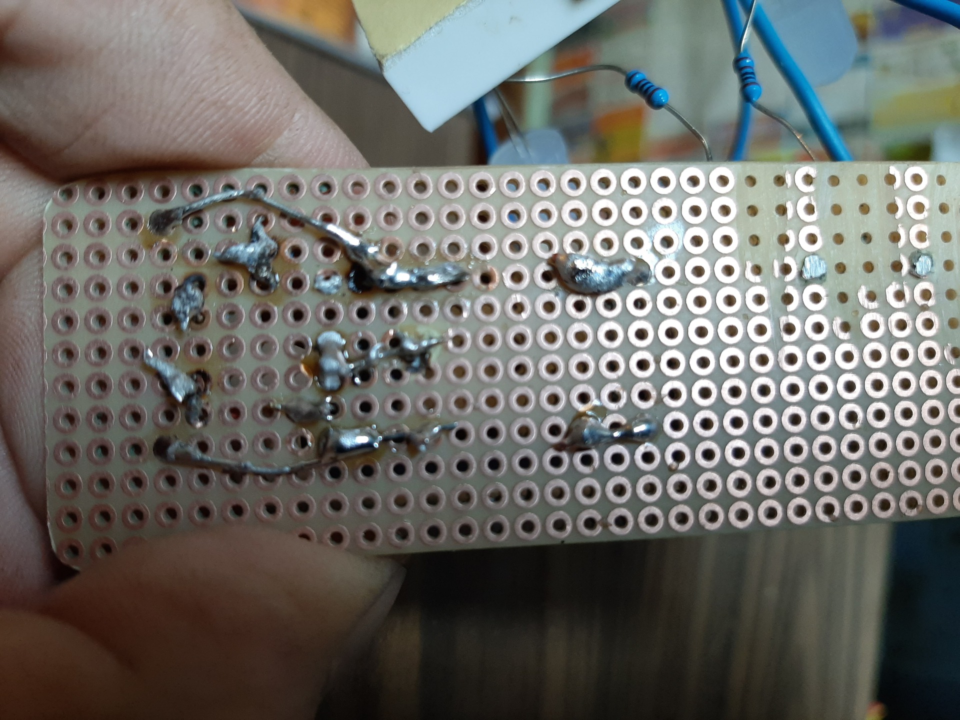

A forrasztást kérem nem kicsúfolni, első olyan forrasztásom, amit végig is csináltam eddig amit csak lehetett, csavaroztam
így működött a próba
A hozzászólás módosítva: Szept 7, 2020
(#) ferci válasza szs hozzászólására (») Szept 7, 2020 / 1
Kapásból: az elkókat forgasd át - a BC327 elektródákat ( c- e ) nevezd át..
A tényleges emitter ( nyíl..) és a bázis közé tegyél be egy 2k2-t.
A dióda jól van egyébként a tekercsen...
(#) proli007 válasza szs hozzászólására (») Szept 7, 2020 / 1
- Jó helyen van a dióda. Ott kell ez ellenindukált feszültséget letörni, ahol képződik. Tehát a relé tekercsén.
- De ebben a kapcsolásban a feszültség korlátozó teljesen feleslegesen van benne. Minek egy áramkörbe két soros szabályzó eszköz. Egy TL431-el az áramkorlátot is lehet szabályozni, mint itt láthstó. Én inkább ezen alakítottam volna a helyedben.
- Egyébként is a feszültség korlát a 470 Ohm/4,7k-val, kb 13,7V-ra korlátoz. Ezek szerint a 13,9V után pufferüzemben (16,7V) kapcsol majd a töltő?
- Ha nincs pufferkondi, akkor az áramkorláttal beállított áram is csak az idő minimális részében tud folyni, tehát csak a szinusz csúcspontjában.
(#) szs válasza ferci hozzászólására (») Szept 7, 2020 /
Köszönöm a válasz.
Az elkókat nem kell átforgatni, attól, hogy két éve rosszul razoltam meg őket (mert ez egy régi rajzom átalakítása), a valóságban jó felé vannak forgatva
A bc327-est nem kell átneveznem, átrajzolnom, a pnp tranzisztornál a kollektor felől kell a nyíl mutasson a bázis felé.
(#) nedudgi válasza szs hozzászólására (») Szept 7, 2020 / 1
Itt van a kutya elásva. A PNP tranzisztornál (is) az emittert a nyilas elektróda jelenti. A nyíl iránya jelzi, hogy PNP, avagy NPN a delikvens.
(#) szs válasza proli007 hozzászólására (») Szept 7, 2020 /
-Azért lesz megtartva a feszültségszabályozó kapcsolórelé beépítése után is, hogy amikor az 13,6-nál kapcsol, akkor átkapcsoljin rá, és utána 13,9V-ig feltöltsön,és ott is tartsa. Mert, mint látod a videón, ha csak simán lekaocsolna, akkor csak 12,7-nél kapcsolna vissza. A relé pedig azért kell, mert ha mindkét szabályzó megy, akkor lassú a töltés, hiszen a két szabályzó 4V-ot csípna le a 16-ból, ha tudna, így (a relé nélkül) leszabályoznak annyira, hogy 12V felett már alig 1A a töltés. Ezért gondoltam ezt a relés megoldást.
Az a 13,7 V valójában ennél az ellenálláspárosnál 13,9V, ennyire is tölt fel a töltő (csak jelenleg 24 óra a 40Ah-ás, de utána 13,9-en tartja.
(#) szs válasza nedudgi hozzászólására (») Szept 7, 2020 /
Aha, tényleg...
Akkor viszont rosszul is forrasztottam be.
Mondjuk, működött így is a próbán, de megfordítom.
Ezt az emitteres dolgot jól benéztem, úgy látszik. Én azt hittem, mi dig a kollektor a bemenet, azért is arról rajzoltam anyilet.
Köszönöm mégegyszer!
"Én azt hittem, mindig a kollektor a bemenet," - újabb elméleti hiba...
A tranzisztornak nincs "bemenete", max a bázis a vezérlő elektródája.
