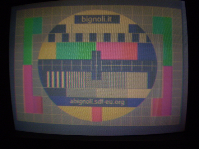

nemtudom sikerul e mert egy univerzalis tavkapcsolom van csak hozza ahol nem tudom az osszes funkciot mukodtetni sajna
(#) kocici17 válasza kocici17 hozzászólására (») Jún 15, 2008 /
A fotok alapján pedig megy a zöld mert akkor a monoszkópnál nem igy nézett volna ki a kép.
inkább egységesen gyenge.
(#) kocici17 válasza gubík gábor hozzászólására (») Jún 15, 2008 /
Nem akarlak elkeseriteni de minél tovább nézem az első eresztésű fotoidat anál inkább adok igazat Fery meglátásának az emissziószegénysággel kapcsolatban

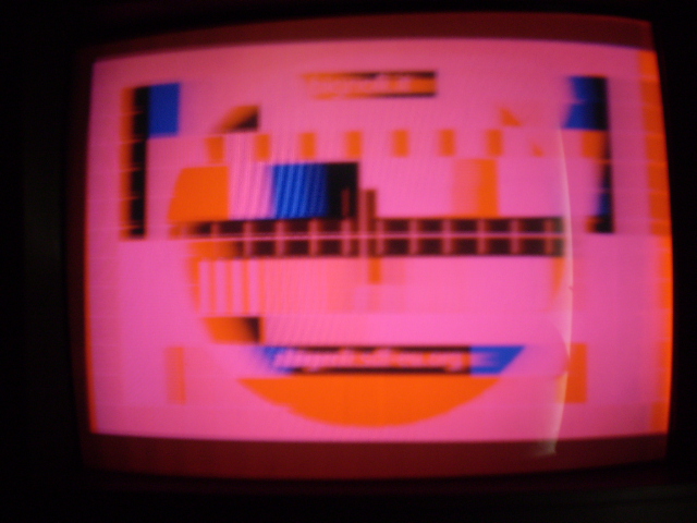

itt van két kép az elso a csikok nelkuli
a masikon a tavkapcson mindent max.ra allitottam es levettem a screent teljesen
A scrent csak annyira vedd le mikor minden maxon van, hogy ne legyenek csikocskák. Ezt vedd fényerö alapként, ill. maximumként és innem a távirányitó szabályoz lejjeb
Egyébbként ugy látszik a zöld ágyu vezérlés illetve a g elektronikának a gain -je /erösitése/ nem jó .
Vagy a zöld ágyu halott. /nem telyesen áll de nem vezérelhetö, az az emisszió szegény.

Konvergencia és geometria hiba is van a kép közepétől lefelé. De ez valószinüleg beállitható.

igen egy picit gorbe de a monoszkóp egy CDrol megy ami kicsit kissebb. marmint a kép

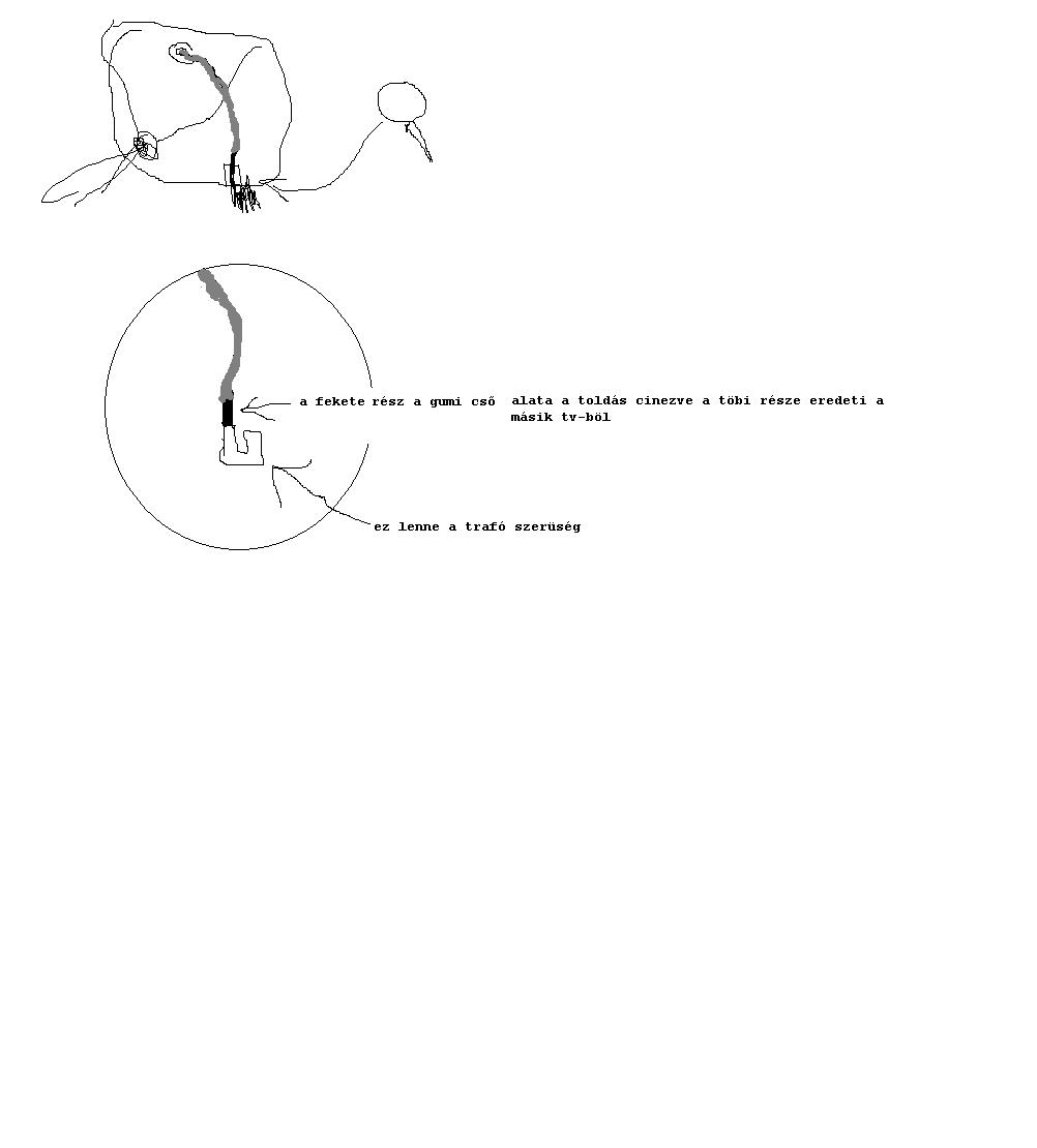

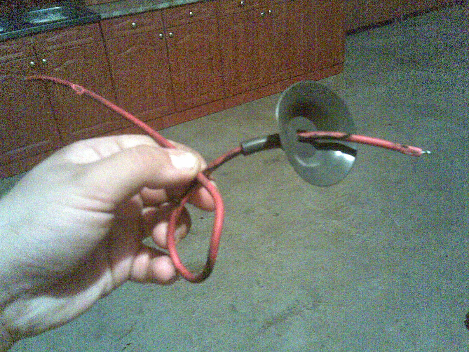

Heló van egy goldstar márkályu tv 16 éves az volt a baj (a képet nézd) ez a drót ezzel a tapancsal kb a közepénél nagy iveket huzott a képcsőre végűlis
a szigetelés eléget róla. Nos ezt kicseréltem de nem jött ki a drót abol a trafóbol ezért a roszat levágtam
és oda cineztem a jót és egy gumi csövet huztam rá
szigetelésnek a kép tökéletes de néha lehet halani hogy szikrázik most az a kérdés hogy a tappancsnál szikrázik vagy lent a toldásnál? a választ előre is köszönöm!
(#) _ampervadasz_ válasza Mikrosilver hozzászólására (») Jún 16, 2008 /
A gumicsőnek, nemjó a szietelési ellenállása! (max 1kV)
A régi vezeték is azért ütött át, mert a szigetelési ellenállása lecsökkent! (elöregdeés miatt, és a keletkezett hő miatt)
Oda másik ugyan olyat rakjál, és nem szabad azt sem taperászni, mert rontja a szigetelési ellenállását.
Ajánlanék oda egy távtartót használni, (igényesebb TV-ben találni ilyen "talámányt" ).
nállam már fütyült, amikor már etüzelte az ív a vezetéket, és igen nem volt jó a kép sem

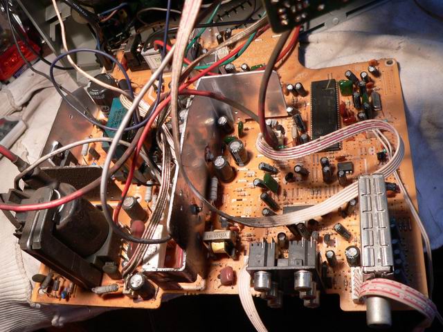

Sziasztok én a fent nevezett tvn szeretnék néhány
függőleges beállítást elvégezni, ezért kérdezem tudja-e valaki hogyan lehet a menüjébe belépni.
Típusa nincs csak ez a fantázianeve.
A processzora TDA9351ps/N3/3, a sorkimenője pedig BSC25-05N2110 jelű.
Talán megfelel valami ismertebb típusnak ezért egy képet is csináltam a belselyéről. Ez egy 32 cm-es TX-es monó tv.
Ha nem vagyok telhetetlen még egy kódra kíváncsi lennék ugyan ennél a tvnél, a felhasználói nemüpontok között van egy ahol egy 4 jegyű kódot kér, itt található pl. a gyerekzár is.
Előre is köszönöm a fáradozásotokat

(#) Mikrosilver válasza _ampervadasz_ hozzászólására (») Jún 16, 2008 /
kösz a gyors választ egy másik tv-böl szedtem a drótot,
rajzoltam egyet hogy mit csináltam.szerinted mit csináljak vele hogy ki ne gyuljon véletlen
de a kép az jobb, mielőt kiégett csikos volt meg
homájos most meg tökéletes bocs hogy csak rajzoltam de már öszeraktam atv-ét
(#) _ampervadasz_ válasza Mikrosilver hozzászólására (») Jún 17, 2008 /
Teszel a vezetékre, egy távtartót, ami távol tartja az anódvezetéket, a maszktól, így az nem húz rá!
Én, nem szoktam, toldani, főleg akkor nem, ha úgy eltávolítható az anódvezeték a sorkimenő kapcsáról, hogy egy másikat, lehessen bekötni a helyére (és zsugorcsővel tömítem/szigetelem)!
[off]a felső rajz annyira ''mórickás" hogy nem tudom, mit akarsz vele szemléltetni. (az alatta lévő érthető)
A távtartó azért kell, mert egy X idő mulva, ez is veszít az ellenállásából, és megint lehúzna(és maga az ív rontja az anyagi minőségét, szigetelését), ezt hivatott megakadályozni a távtaró!!!
(#) Fery válasza _ampervadasz_ hozzászólására (») Jún 17, 2008 /
Teljesen igazad van, NEM SZABAD TOLDANI. Egész egyszerüen nem tudod úgy leszigetelni, hogy biztonságos legyen. Egy áthúzó nagyfesz ívtől kigyulladhat a TV, aztán a lakás.
Téged medig Mikrosilver szépen kérlek, ne csinálj és ne irj le ide ÉLETVESZÉLYES javitási módszereket. Ugyanis ha valaki utánad csinálja és leég a lakása akkor Te leszel a felelős.
Nagyfeszkábelt csak abban az esetben szabad cserélni ha a sorkimenő trafóból kihúzható és egyben cserélhető. Ha nem akkor a sorkimenő trafót kompletten cserélni kell. Lehet, hogy belekerül néhány ezer forintba, de nem veszélyezteted magad, a családod, és a környezeted testi épségét.
Fery
(#) Mikrosilver válasza Fery hozzászólására (») Jún 17, 2008 /
köszi szépen a választ máskor inkáb majd kérdezek mi előt megjavitom.Nem akarok én felgyutani sénkit még véletlenül sem máskorjobban vigyázok.
