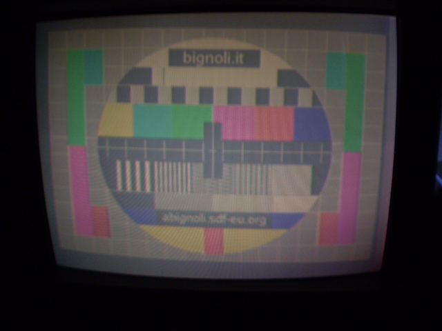

sotet es szinekkel gond van ha a tavkapcsoloval emelem a fenyerot akkor inkabb a kék dominal ha a screen potival akkor ahogy tekerem felfele mindegyik szin felvaltva eros. vagyis ahogy tekerem eloszor sok a piros majd a kék es a maximumon a zold mialatt a fenyero nem valtozik csak a legelején lehet tejjes sotetsegrol egy kis fényt allitani aztan a feny marad es a szinek valtakoznak mar csak
(#) Fery válasza gubík gábor hozzászólására (») Jún 13, 2008 /
Nagyjából mindhárom szin megvan, csak ahogy elnézem olyan mintha negativba fordulnának a szinek. Ez arra utal, hogy emisszióvesztett a cső, de a foto sem a legjobb, lehet hogy csak az téveszt meg. Be kellene állitani a szinágyúkat, a fehér egyensúlyt, bár szerintem ezen a csövön már nem sokat fog segiteni de lehet még dekóder gond is.

azt hiszem bele kell nyugodnom a kepcso lefaradasaba tavkapccsal nem tudom teljesen levenni a fenyt es a minimumon ket vekony piros csik van a kép tetején
(#) Bonanza02 válasza gubík gábor hozzászólására (») Jún 15, 2008 /
Ácsi!
Először is: a screen fesz túl nagy. Vedd le a fényerőt minimumra és arra a határra tekerd vissza a potit, amíg eltűnnek a csíkok. Ezt utána ne piszkáld, felejtsd el egy darabig.
Most akkor jól látom, hogy a kép felcsúszott? Az alsó része fekete csík?
Milyen típus ez pontosan?

Ajánlok egy gyors tesztet:
Nevezd ki "etalonnak" a piros vezérlését. Látom,hogy a zöld béna, ezért javaslom a pirosat.
Valahogy meg kell szüntetned az ágyúk csatlakozását a vezérlésektől. Javaslom kiiktatni a képcsőre menő lábát az R574-nek, 566-nak, 557-nek.
Ezután egy darab vezeték kell. Egyik felét ráforrasztod az R574 levegőben lógó lábára. A vezeték másik felét pedig egyesével a képcső R-G-B lábaira. Mindig megnézed, hogy milyen a szín intenzitása. Ha sacc/kb egyforma, akkor van esély hogy mégis jó a képcső.
Jelezz vissza a tapasztalatokról.
Ha az egyik szín gyenge, azöld pedig bivaly erős, akkor kell egy másik képcső sajna.
(A screent előtte állítsd vissza mielőtt ebbe belefognál, tedd AV bemenetre, hogy fekete legyen a képtartalom mielőtt állítod!)

kiprobaltam sacc per kb egyforma de kiprobaltam ugyenezt a zold szin ellenallasan is semmi reakcio nem jottek elo egyaltalan a szinek es az ellenallasok elotti feszultsegek is kulonboznek a kéknel kb 20V a pirosnal kb 40V a zoldnel pedig ugy 87V koruli feszt mértem

Próbálj valami rendes fényképezővel valami jobb képet csinálni. Nem tudom tisztán kivenni, hogy a cső ennyire lelakott vagy a világosság jel akadt el a dekoderben. Az is lehet gond de igy nem tudom megállapitani. Valamiért borzasztó kontrasztszegény a gép de ezt több dolog is okozhatja. RGB végfok, dekoder, cső, esetleg ha van ellenállás a fütőkörben, annak a megnyúlása is. De első ránézésre emisszióvesztett a cső.
(#) gubík gábor válasza Fery hozzászólására (») Jún 15, 2008 /
hat itt van 3 kép lehet gondolkodni a harmadik az kikapcsolas utan egy ilyen szinfolt ugrál
(#) Fery válasza gubík gábor hozzászólására (») Jún 15, 2008 /
Lejjebb kellene venni a g2-őt közepes fényerőnél, ha lejjebb lehet addig venni, hogy eltünjenek csikok. Mintha dekóder gond lenne. Ha nem lehet eltüntetni a csikokat, a g2 levételével akkor valószinüleg dekóder. Mintha nem lenne kioltása.

A scren nagyon sok telyes fénynél.
Lehet emisszio gyengeség is, ha nem lehet kiszabályozni a fehér egyensúlyt.
Visszaolvastam közbe és az elsö eresztésü fotoidnál én úgylátom, hogy a képcső zöld és kék ágyuja ,ill. imkább a zöld igen gyengécske.
ahol nem teljes a fényero ott nem látszanak a csikok vagyis a csikokat le tudom venni. a dekóder aza TDA4555-os PAL/SECAM CHROMA DECODER?
(#) gubík gábor válasza kocici17 hozzászólására (») Jún 15, 2008 /
hat kiprobaltam azt amit Bonanza tanacsolt. de a zold ágyu ellenallasarol nem mukodott egyik ágyu sem. sotet volt a kep
(#) kocici17 válasza gubík gábor hozzászólására (») Jún 15, 2008 /
Tekerd a kontrasztot maximumra, és a fényeröt is ...ezután a g2-öt vedd lejjeb addig mig a vékony csikocskák eltünnek. és ha tudsz akkor tegyél fel abból a képből is egyet.......kiváncsi vagyok a képcsőre...
Megj: ha ez egy 51-es hitaci képcső akkor természetes nála, hogy a kikapcsolásnál ilyen kis szinkörrel megy el a fény mert ezeknél a képcsöveknél a "képcsölesütést" nem végzi semmi lásd videoton elsö szériás supercolorja.
