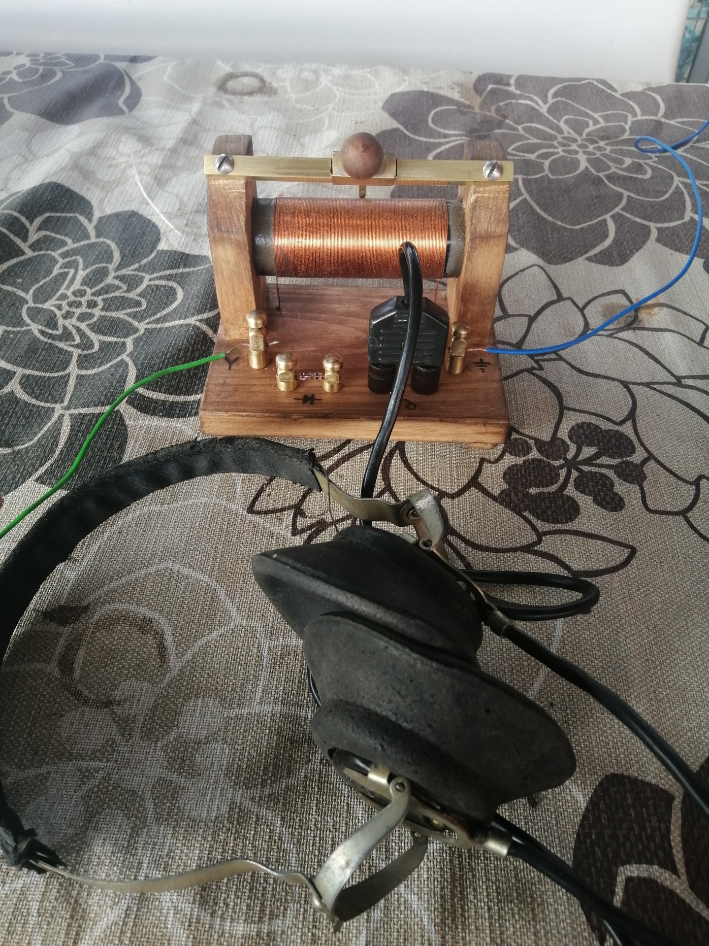

(#) bokonyi001 hozzászólása Szept 19, 2020 / 23
Első sajátkezüleg épitett rádióm, oa1160 diódával.
Dankó Rádiót szépen veszi.
(#) Gafly válasza bokonyi001 hozzászólására (») Szept 19, 2020 /
Elsőnek meglehetősen tökéletes.

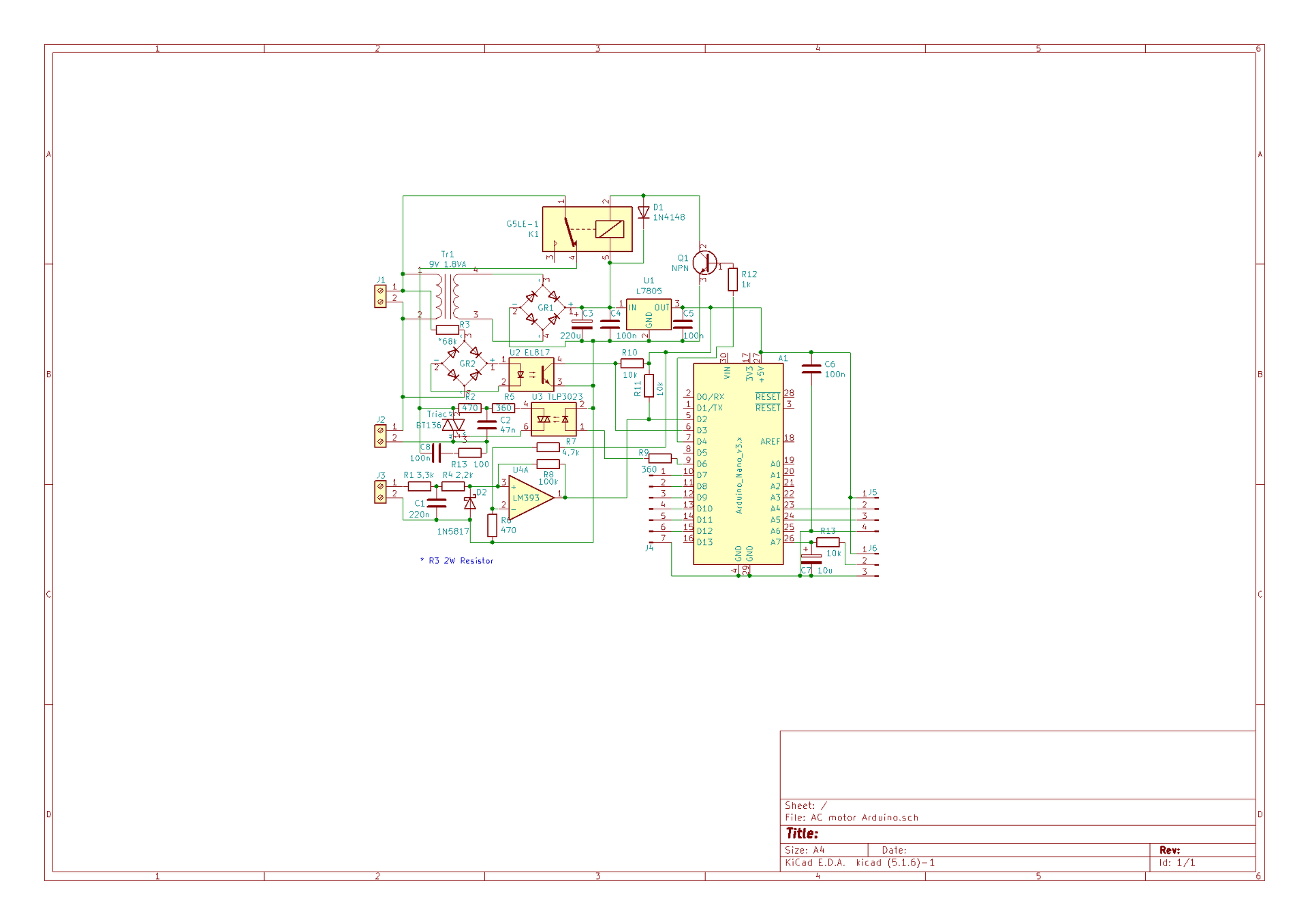

(#) Josi777 hozzászólása Szept 20, 2020 / 2
Egy kolléga kérte még a publikálás előtt egy korábbi hozzászólásban bemutatott Arduinós mosógép motor fordulatszám szabályozójának a kapcsolási rajzát. Remélem nem gond, hogy most kerül ide a rajz.

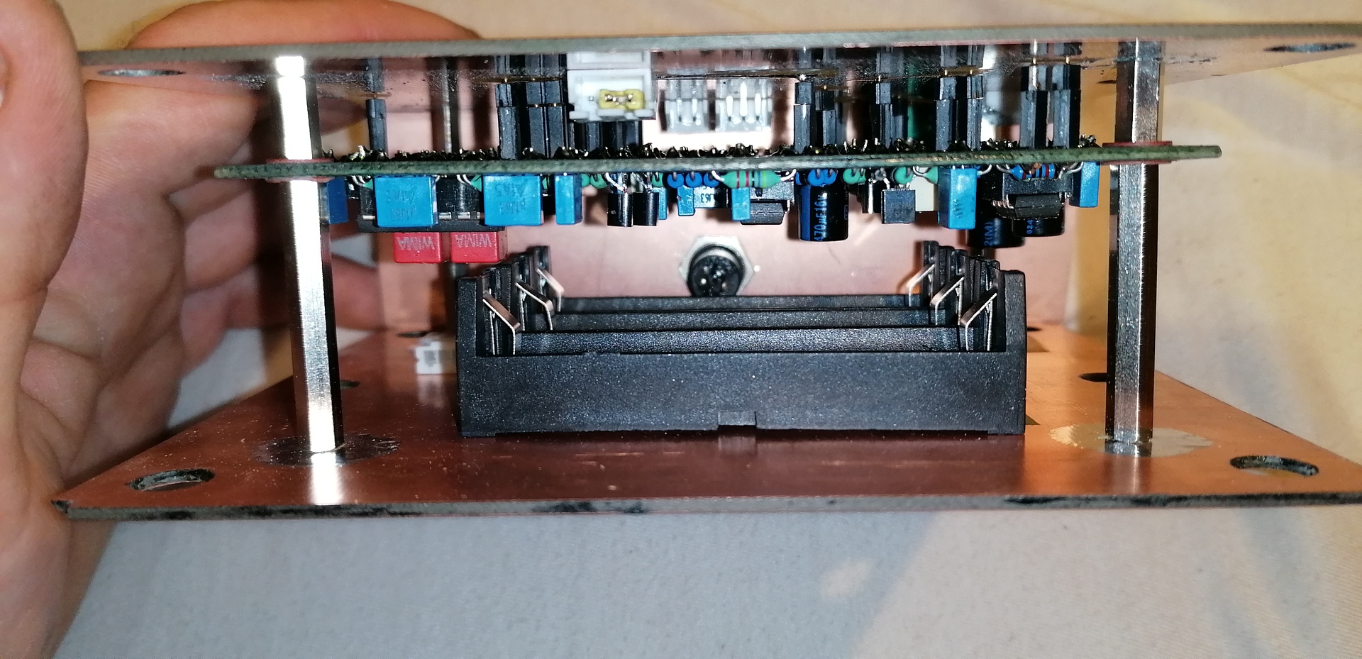

(#) igor4122 hozzászólása Szept 20, 2020 / 4
Üdv mindenkinek.
Mindig zavart a Silver Star fémkeresőm belsejében elterpeszkedő vezeték dzsungel, de megoldottam.
Most főhet a fejem a szétszedés miatt, ha netán javítani kell.
Amúgy két nagy panelt tartalmaz, az egyikre a kereső panel került, precíziós tüske- és hüvelysorokkal felfogatva, plusz a potméterek, a másikra a 18650-es akku foglalatok kerültek, a többi kisebb panel csak árnyékolási célt szolgál.
A panelek között az áram továbbítást a távtartó csavarokra bíztam.
Tudom hogy kicsit ronda,de hibátlanul működik.
(#) sargarigo válasza igor4122 hozzászólására (») Szept 20, 2020 /
Tök jó!
Mondjuk a csavaron átvezetés picit meredeknek tűnik, de ha működik!
(#) igor4122 válasza sargarigo hozzászólására (») Szept 20, 2020 /
Bevallom, emiatt én is aggódtam kicsit, de meglepően jó lett.
Csak a reset gomb, az érzékenység kapcsoló, a fej bekötése, és az akkupakk töltő csatlakozója van kábellel kivezetve, minden egyéb alkatrész a panelra került.
Egyébként a fejhalgató csatlakozót kihagytam, annak a helyére majd egy bluetooth transmitter kerül, addig pedig marad a hangszóró, amit "lustaságból" mágnessel rögzítettem fel a doboz belsejére.
(#) JZoli válasza mnyugger hozzászólására (») Szept 21, 2020 /
Egész jónak tűnő rajz ez. Az Arduino programját is feltennéd ide ha publikus?
(#) igor4122 hozzászólása Szept 21, 2020 /
Üdv ismét.
Feltszek egy képet a Silver belső kialakításáról is.
Ezen a képen még félkész állapotban volt.

(#) jani1987 válasza bokonyi001 hozzászólására (») Szept 21, 2020 /
Tápegység nélküli rádióval én is kísérletezni fogok. Remélem lesz még alkalmam nagy impedanciás fejhallgatót kapni. Nem az esztétika a fontos hanem a működés. Gratulálok.

(#) Josi777 válasza mnyugger hozzászólására (») Szept 22, 2020 /
Rossz az a rajz. A triak 1-es és 2-es kivezetése fel van cserélve.

(#) bokonyi001 válasza jani1987 hozzászólására (») Szept 24, 2020 /
A fejhallgató egy katonai darab, 2000ohm-os. Régebben netes piacon vettem, néha kilehet fogni olcsón is. A következő forgó kondenzátoros lessz.

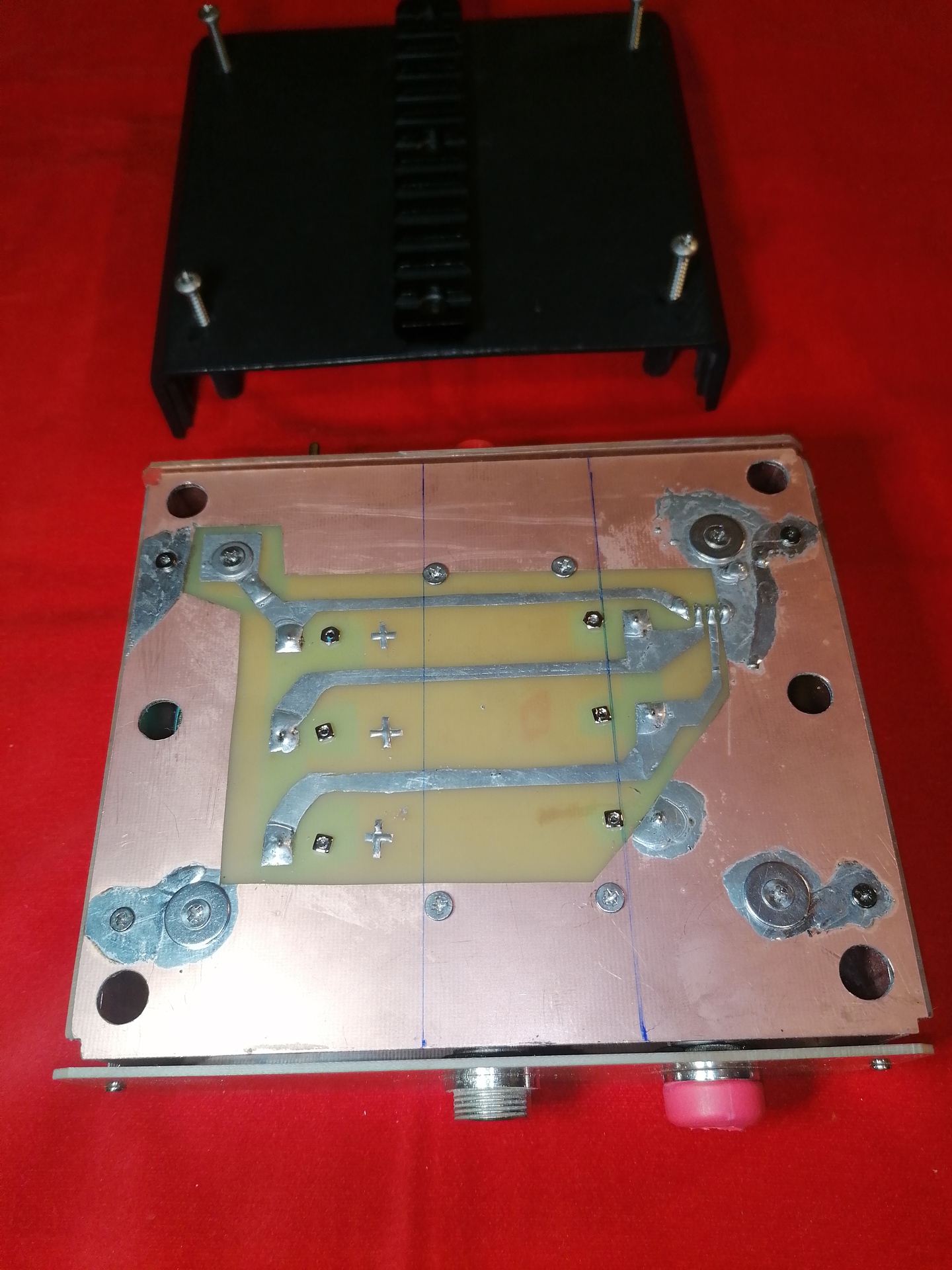

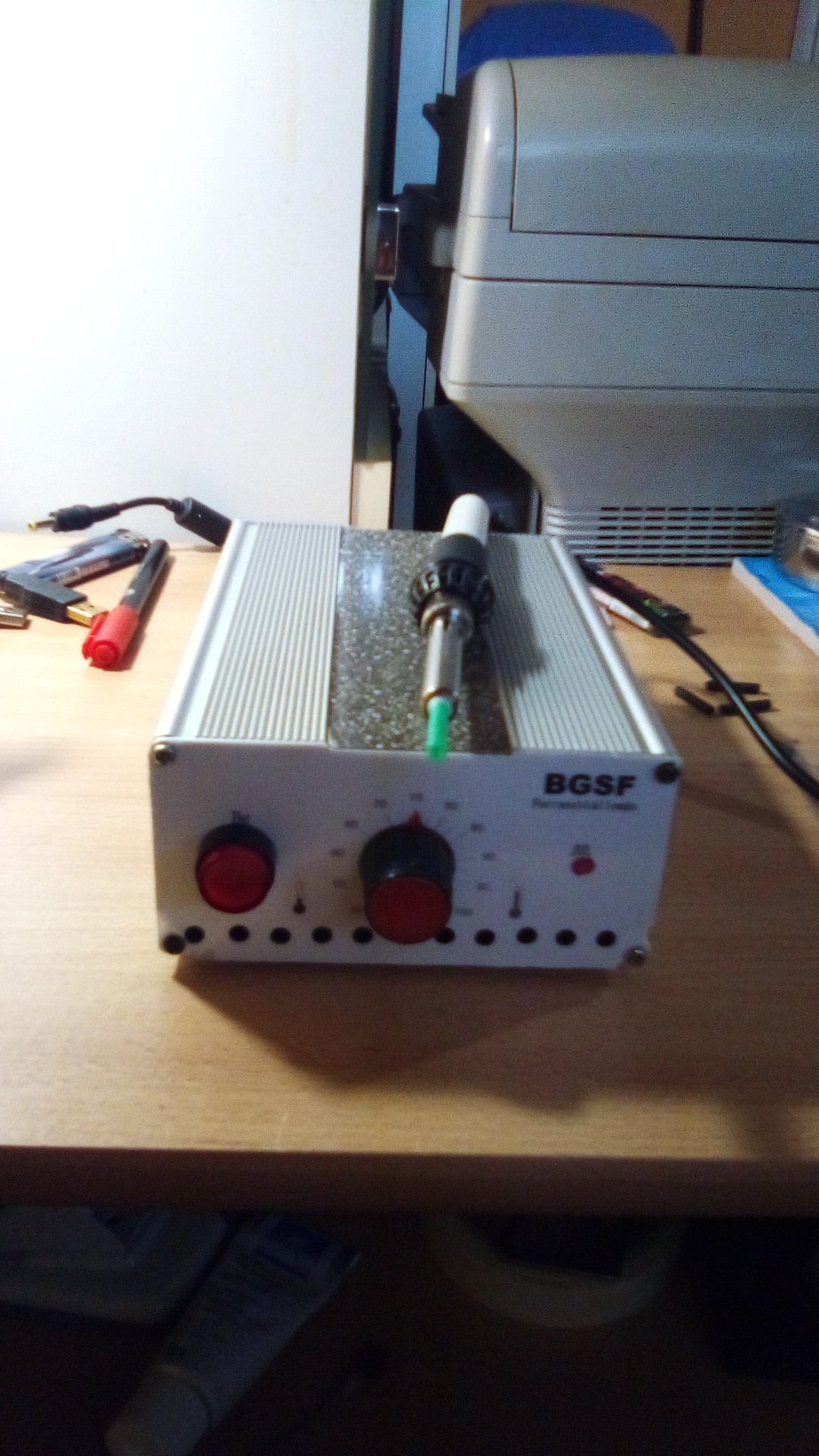

(#) bgsf hozzászólása Szept 27, 2020 / 3
Az ellopott forrasztóállomásom helyett.......
