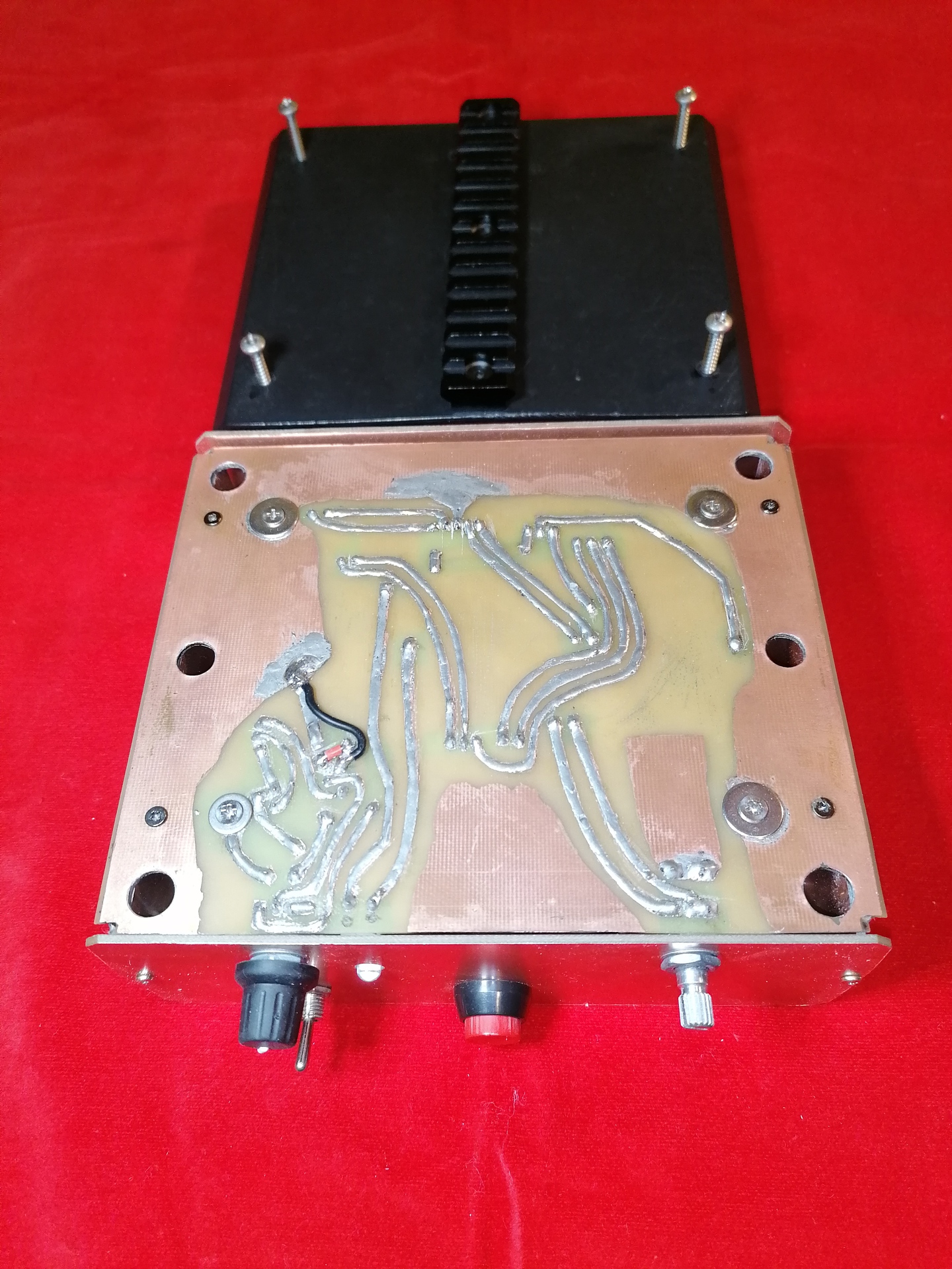

(#) igor4122 hozzászólása Szept 20, 2020 / 4
Üdv mindenkinek.
Mindig zavart a Silver Star fémkeresőm belsejében elterpeszkedő vezeték dzsungel, de megoldottam.
Most főhet a fejem a szétszedés miatt, ha netán javítani kell.
Amúgy két nagy panelt tartalmaz, az egyikre a kereső panel került, precíziós tüske- és hüvelysorokkal felfogatva, plusz a potméterek, a másikra a 18650-es akku foglalatok kerültek, a többi kisebb panel csak árnyékolási célt szolgál.
A panelek között az áram továbbítást a távtartó csavarokra bíztam.
Tudom hogy kicsit ronda,de hibátlanul működik.
(#) sargarigo válasza igor4122 hozzászólására (») Szept 20, 2020 /
Tök jó!
Mondjuk a csavaron átvezetés picit meredeknek tűnik, de ha működik!
(#) igor4122 válasza sargarigo hozzászólására (») Szept 20, 2020 /
Bevallom, emiatt én is aggódtam kicsit, de meglepően jó lett.
Csak a reset gomb, az érzékenység kapcsoló, a fej bekötése, és az akkupakk töltő csatlakozója van kábellel kivezetve, minden egyéb alkatrész a panelra került.
Egyébként a fejhalgató csatlakozót kihagytam, annak a helyére majd egy bluetooth transmitter kerül, addig pedig marad a hangszóró, amit "lustaságból" mágnessel rögzítettem fel a doboz belsejére.

(#) igor4122 hozzászólása Szept 21, 2020 /
Üdv ismét.
Feltszek egy képet a Silver belső kialakításáról is.
Ezen a képen még félkész állapotban volt.
