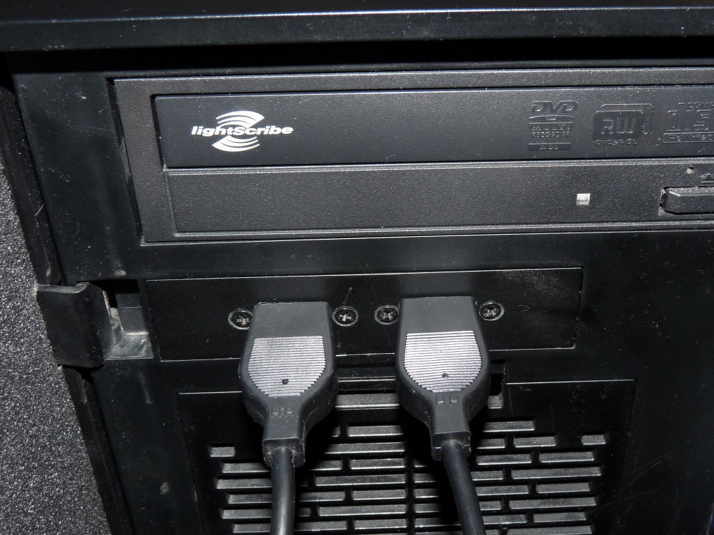

Egy kis nosztalgia miatt utánépítettem a JAKADAPTER-t, amivel PC-re lehet csatlakoztatni Atari / Commodore digitális Joystick-et, Paddle-t, Sega Mega Drive gamepad-et, amit azután emulátorokból lehet használni.
A karantén alatt csináltam, így a NYÁK-ot átterveztem 1 oldalasra és laminátorral készült.
Részletek és további képek: ITT
A kisfloppy takaró lemezébe építettem be. Vice-al tökéletesen működik.

Ügyes kis szerkezet, szeretem a retro cuccokat..
