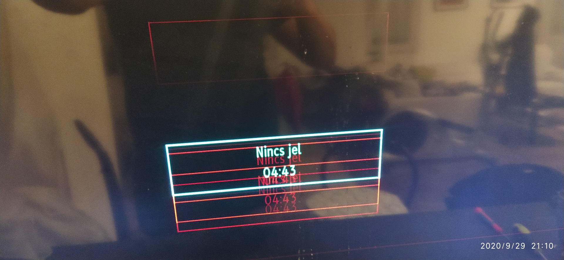

(#) GPeti1977 hozzászólása Szept 29, 2020 /
OT3216 sbiw Tv fénycsöves háttérvilágítása pár másodperc alatt lekapcsol miután felkapcsoltuk a tv-t. Javítható? Kapható hozzá alkatrész valahol? A kondik nem púposak a tápban, állítólag a fénycső trafó zárlatos akkor van ilyen hibajelenség.

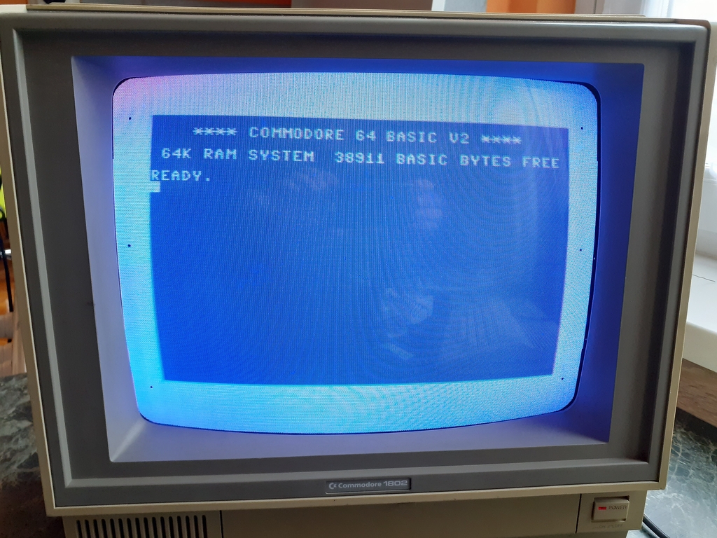

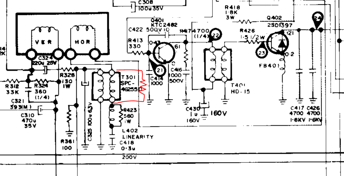

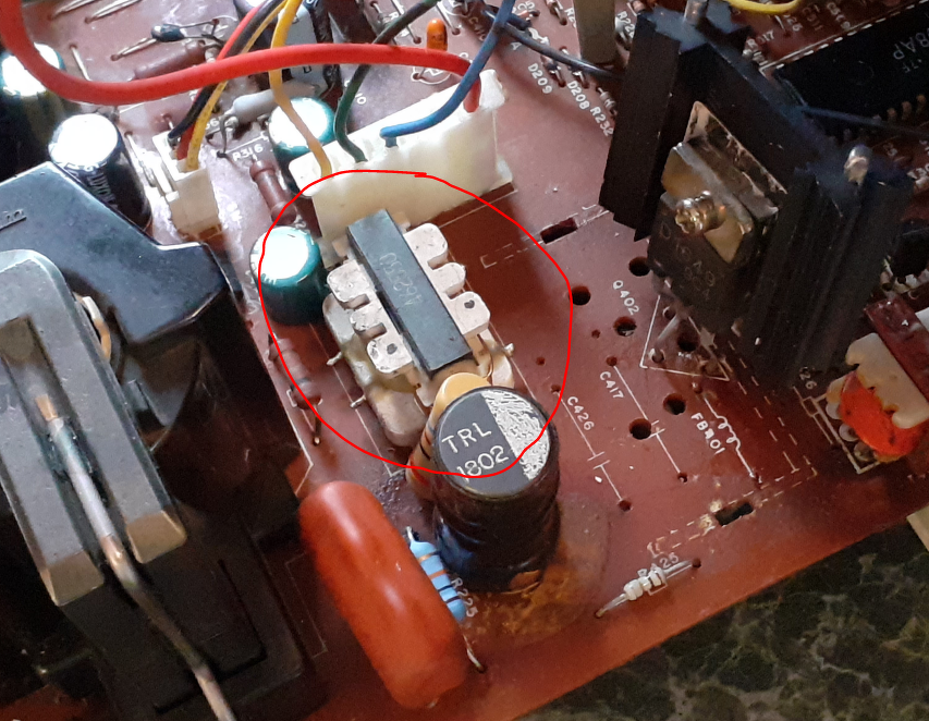

Szervusztok! Van egy Commodore 1802-es monitorom, amiben zárlatos lett az eltérítő tekercs. Átraktam a tekercset egy TV-ből és kondicserével beállítottam a képméretet, de maradt egy elég zavaró hordó torzítás. Ebben a monitorban egy trafó van állítható tekercs helyett a hordó torzítás korrigálására, szóval nem tudom állítani. Melyik részébe érdemes belenyúlni, hogy javuljon a helyzet? Egy kisértékű ellenállásra gondoltam a pincushion trafó szekunder ágával párhuzamosan, de abban sem vagyok biztos, hogy most túlkompenzál a trafó, vagy alul. Felraktam pár képet, hogy miről is van szó. Előre is köszönöm az ötleteket!
(#) kadarist válasza tomasson hozzászólására (») Nov 10, 2020 / 1
Szia! Most túlkompenzál, mert korrekció nélkül párnatorzítás látszik.
(#) tomasson válasza kadarist hozzászólására (») Nov 10, 2020 /
Szia! Az az ellenállás beiktatásos megoldás a trafó szekunder kivezetéseihez működhet vajon? A trafó hatását akarom csökkenteni, de úgy, hogy ne nagyon zavarjon bele a vízszintes eltérítés áramkör más részeibe. Egy akkora ellenállást raknék oda, ami megegyezik, vagy picivel nagyobb, mint a tekercs ellenállása.
A hozzászólás módosítva: Nov 10, 2020
Próbáld ki és meglátod, hogy mennyivel változik meg az eltérítőáram menete.
Az ellenállás közbeiktatása nem változtatott a kép geometriáján, viszont a primer oldali kondi (C325) 100µF-ról 470µF-ra emelése végül kiegyenesítette a kép széleit.

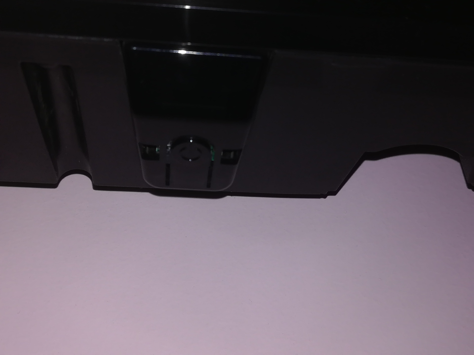

(#) Rafael hozzászólása Nov 12, 2020 /
Az előbb a SAMSUNG UE40J5200AWXXH (UE40J5200AW) típusú tv-nken bekapcsolás után megjelent a Samsung felirat majd csettent egyet. Eltűnt a kép.
Azóta pedig az alján található bekapcsológombnál a piros LED kb.: 2 másodpercenként felvillan és vele együtt halk csettegő hangot ad, úgy halljuk ez a csattogás szintén a LED környékéről hallható. Mintha egy relé lenne.
Annyit még tudni kell róla, hogy az elmúlt másfél évben nem használtuk talán 4-5 alkalommal lett bekapcsolva, de ezalatt sosem lett kihúzva az hálózati feszültségből. (Ennek a hosszas készenléti állapotnak lehet köze hozzá?)
Mi lehet a hibája?

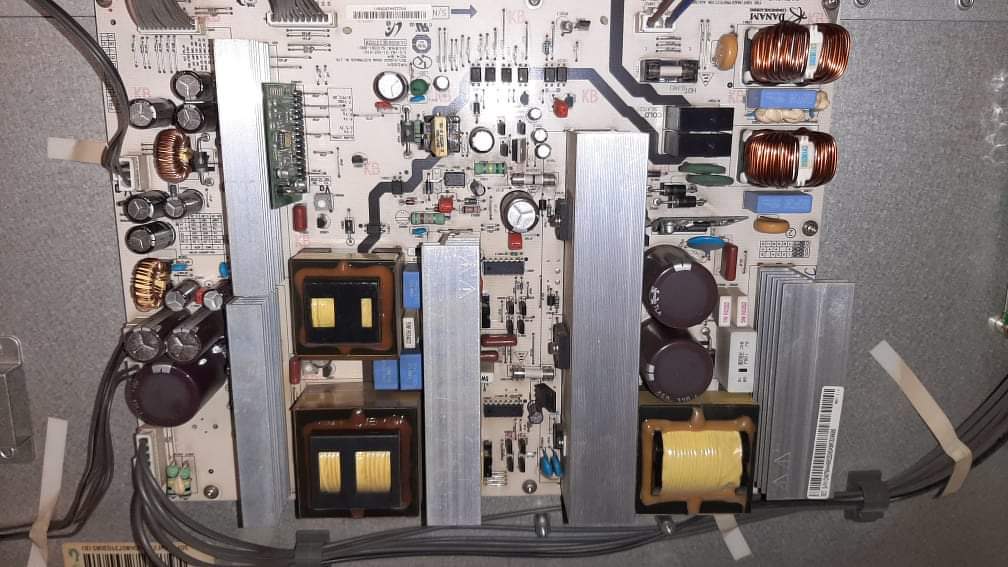

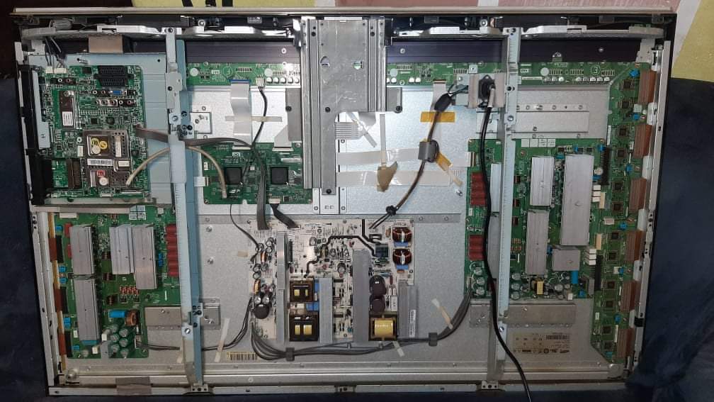

(#) Somodi92 hozzászólása Nov 18, 2020 /
Sziasztok. Lenne egy nagy gondom. Adott egy Plazma TV nagy Kijelzős Samsung. Tegnapi napon, bekapcsoláskor folytonosan ki-be kapcsol. Távirányító hibá kizárva, elem nélkül is fenn áll a hiba. Áramtalanítás után is. Mi lehet a hiba? Power Supply Board alaplapon a biztosíték nem átlátszó, mennyire van rá lehetőség hogy a bizti a hiba? Púpos kondi kizárva. Kérlek titeket SOS válaszokat várok! Köszi
(#) jdani válasza Somodi92 hozzászólására (») Nov 19, 2020 /
Szia, ellenőrizd a két szélső panelt, ZSUS és YSUS panelek. Főleg az Ysus panelen lévő nagy tranzisztorokat / IGBT-ket a hűtőborda alatt.
