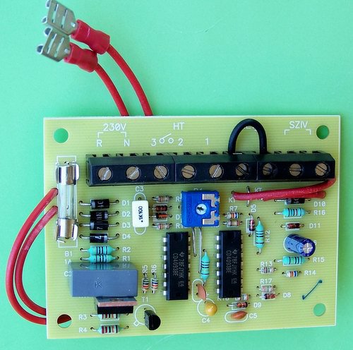

Sziasztok !
segítségek kérnék . Van 1 fég c18 kazán SZMV-2 elektronikával . Q7 szobatermosztát . A szoba termosztát nem vezérli a kazánt . Ha bevan kötve akkor sem és ha ki van iktatva akkor sem áll le a kazánt . Esetlg valaki hátha tudja termosztát vagy vezérlő panel hiba? A kazán termosztát ha felfűti kikapcsol. Köszönöm ha valaki hozzá értő segítene.
(#) vision61 válasza dede611 hozzászólására (») Okt 2, 2020 /
Eddig működött a rendszer, vagy most történt valamilyen csere, javítás?
A panelen lévő trimmer potival lehet állítani a szivattyú teljesítményét. A bal alsó részen lévő hűtőzászlós alkatrész egy TIC106M tirisztor, ha az zárlatos, akkor is ez a jelenség.
(#) dede611 válasza vision61 hozzászólására (») Okt 2, 2020 /
Szia tavaly minden cserélve és most inditottuk és ez a hiba jött elö .Akkor ha jól értem akkor panel hiba. Ha jól tudom ki van kötve a szoba termosztát nem szabadna elindulni a kazánnak .. remêlem jól tudom .
