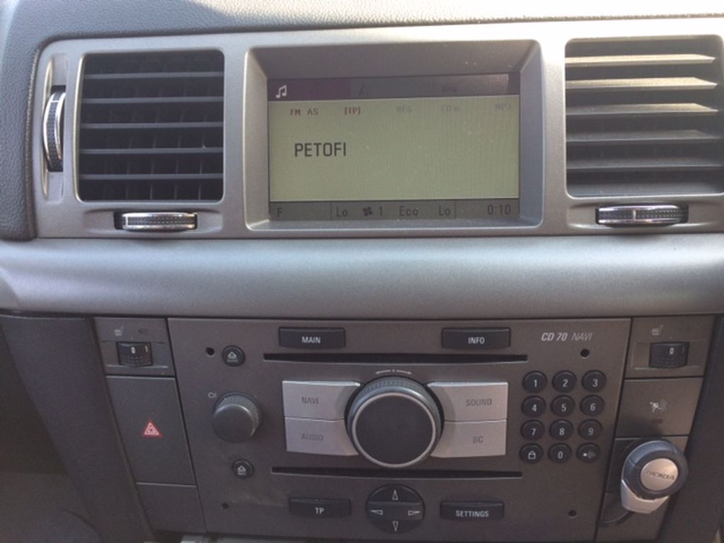

(#) POWERIVÁN válasza uniman hozzászólására (») Szept 27, 2020 /
Ez egy CD70 rádió, tényleg valami megoldást kellene találni erre a problémára.
(#) Joe_001 válasza POWERIVÁN hozzászólására (») Szept 27, 2020 /
Egy pici folytó a bekapcsolt +12V-től az antenna kábel koax melegpontjáig?
(#) uniman válasza POWERIVÁN hozzászólására (») Szept 27, 2020 /
CD70...eléggégé szűkszavúan fogalmazol.

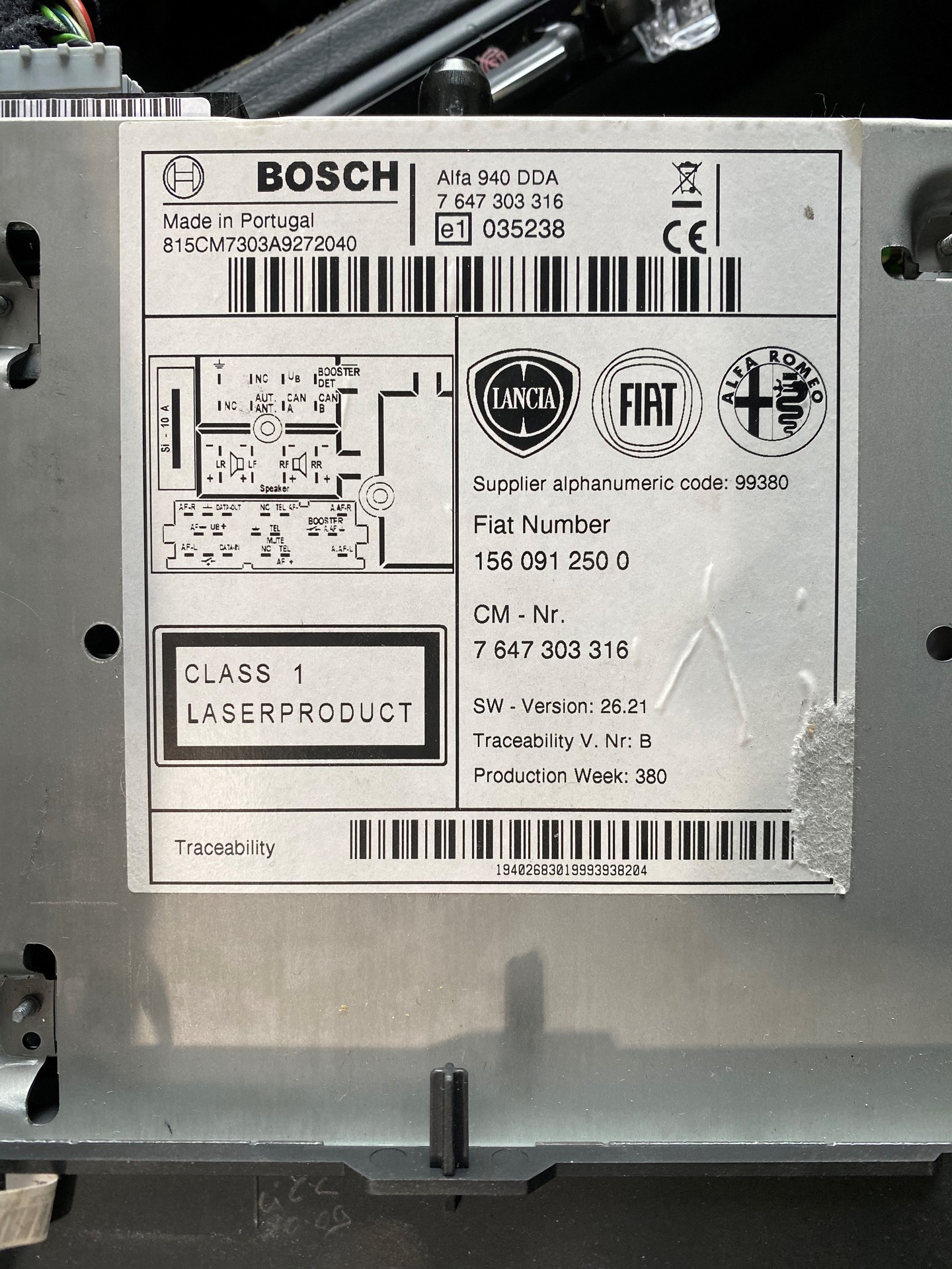

(#) JMarton87 válasza JMarton87 hozzászólására (») Szept 28, 2020 / 1
Sajnos nem ad ki 12V-t a régi rádió a fakra csatlakozón. Pedig már nagyon bíztam benne. Gondolom az meg nem tesz jót, ha mégis adok neki fantomtáppal =)
De a régi rádiót lefotóztam (csatoltam), ha valakinek van ötlete, megköszönöm!

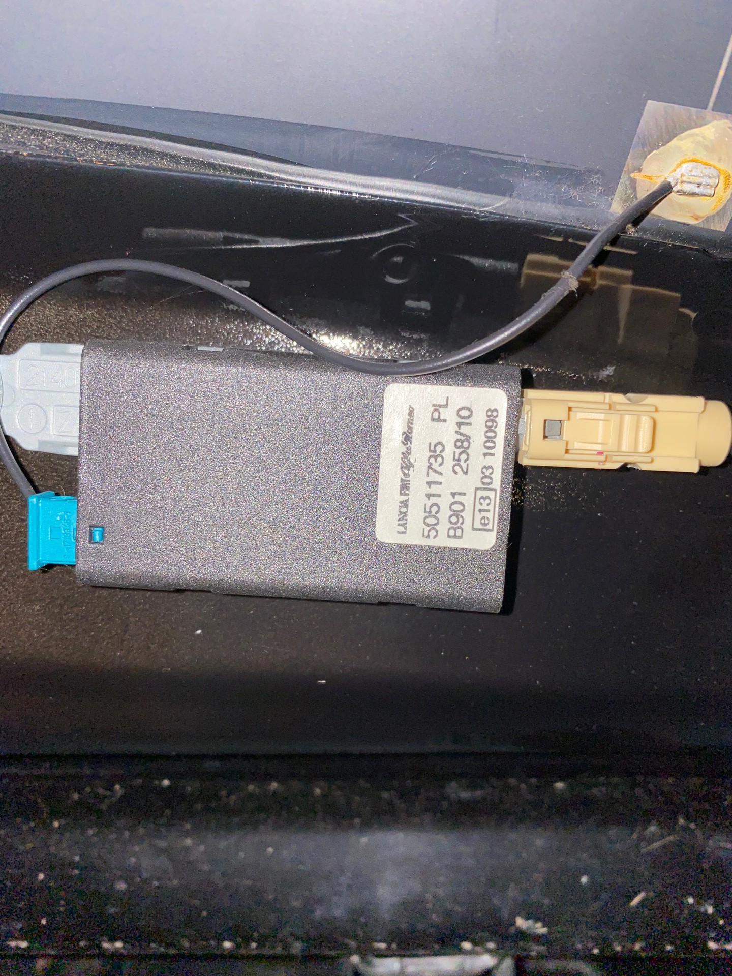

(#) JMarton87 hozzászólása Szept 29, 2020 /
Kedves Fórumozók!
A csatolt képen látható egységet találtam a hátsó ablaknál. A cikkszámra rákeresve ez elvileg egy antenna erősítő, bár érdekes módon ez nem a tetőantennához megy, hanem a hátsó ablakhoz.
Az alábbi oldalon is megtalálható ez az erősítő, elvileg AM/FM erősítő:
https://alfa-romeo.7zap.com/en/giu/x7/191b50001000-099/555/21+55521-030+1-0/
Illetve ezen a rajzon a kettes tétel egy fantomtáp szerű adaptert is mutat. Bár ilyen nem volt az autómban, okozok gondot azzal, ha beszerelem?
Nem teljesen értem, hogy lehet ez, hogy nem volt benne, de most mégis kéne?
(#) Uviktor válasza JMarton87 hozzászólására (») Szept 30, 2020 /
Üdv,
„Sajnos nem ad ki 12V-t a régi rádió a fakra csatlakozón.”
Ha nem kap tápfeszt az antenna erősítő persze hogy gyenge a vétel.
Lehet hogy eredetileg egy magasabb kategóriás prémium fejegység volt benne gyári erősítős( diversity tuneres fejegységhez való) antennákkal.
Esetleg ha lehetséges pillants bele abba a dobozba.
Az ablakról lecsöppenő pára ha bejut a dobozba zárlatot okozhat és a power antenna vezerlő tranzisztor a fejen belül is tönkremehetett.
Izzós próbalámpán keresztül táp alá tudod tenni próbára.
Ha a csipeszt pozitívra teszed,a mérőcsúcsot pedig a power antenna kivezetésre és a vétel jobb lesz,akkor fejegység tranzisztor.
Ha az izzó világít,akkor antenna erősítő zárlat ezért erősítő+fejegység tranzisztor csere.
Csak rá ne mérj táphoz képest valamelyik can vezetékre,abból komoly baj lehet...
(#) JMarton87 válasza Uviktor hozzászólására (») Okt 1, 2020 /
Doboz alatt mit értesz? A gyárirádió?
Amikor a gyári rádió volt bent, akkor nem volt gond a vétellel, miután az antennatalp cserélve lett (az egy alfa típushiba, hogy bekorrodál).
Ebből arra gondolnék, hogy a gyári rádiónak 12V-t kéne kiküldenie, de rámértem: az egyik tűt az ajtózárhoz tettem - az jó test, kipróbáltam a rádió betápjával - a másikat pedig beledugtam a rádió fakra antennakimenetébe. Próbáltam úgyis, hogy a külsejéhez és úgyis, hogy a belső szálhoz. Így mértem 0V-t.
Az új rádióval meg vételprobléma van. Be tudnám tenni a fantomtápot, csak így jelenleg bizonytalan vagyok, hogy valóban szükség van e rá.
Bár találtam egy erősítőt, az a hátsó ablakba vezet, nem a tetőantennához.Vagy jól értem, hogy ha erősítő van az antennakábelen bárhol, akkor már biztos, hogy kell neki táp?
