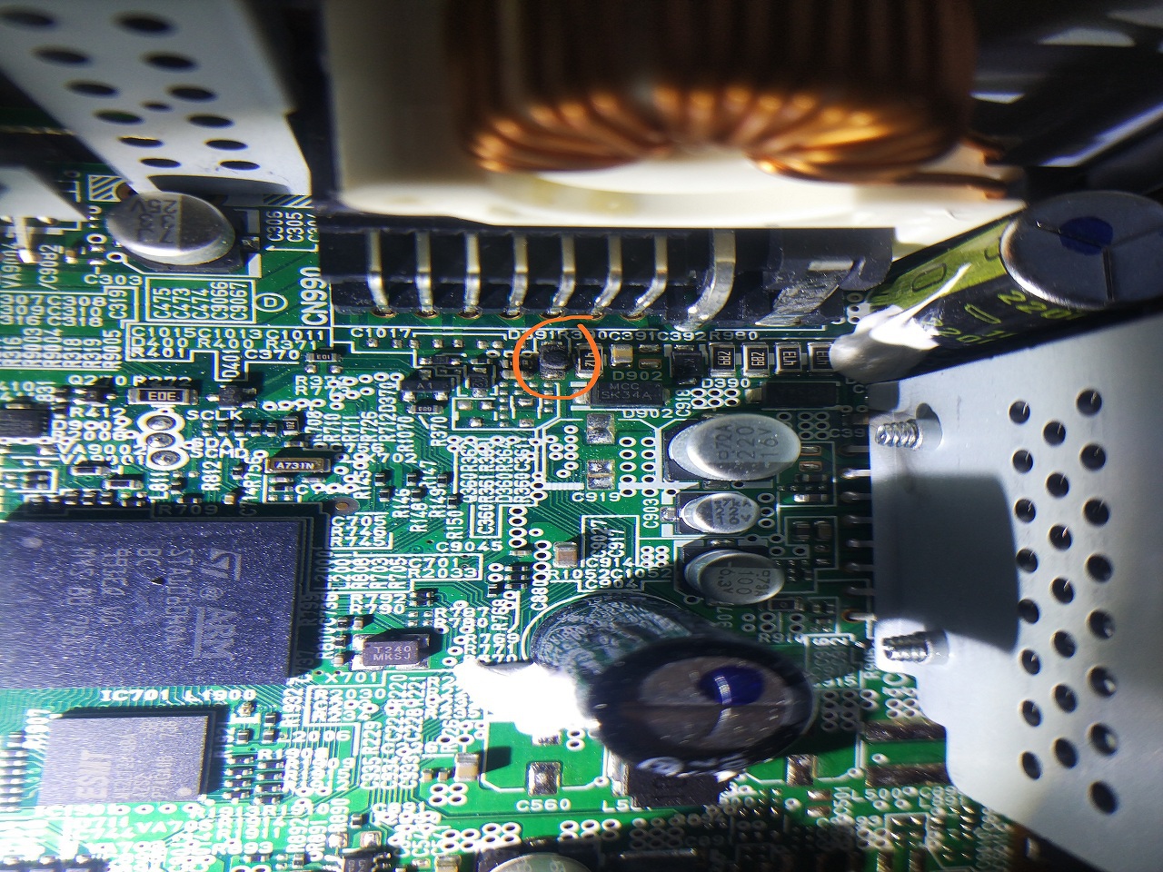

Autórádió javításában tud segíteni valaki Budapesten?
A képen látható hibás alkatészt kéne kicserélni!
K3 zenner?

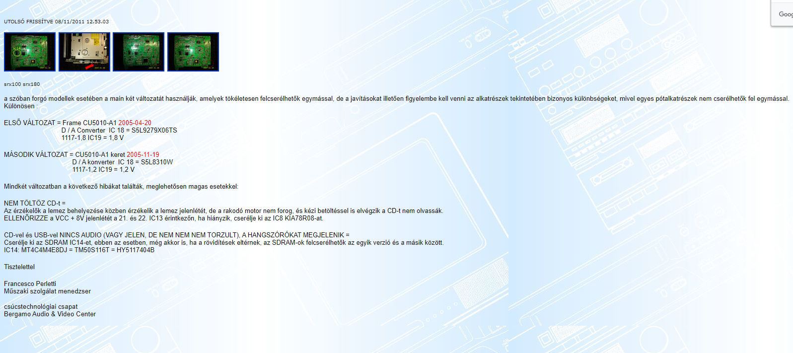

Sziasztok. Van két darabb egyforma cd-magnóm boltból vettem őkett annó. Sajnos most a második is elromlott mindketőnek azonos hibája van, alaplap cu5010-a1 2005-11-19 . Hibája bekapcsol hangerő 1 fokozaton indúl (nem reagál emelésre) , nem szól. Mute funkció csak egy pillanatra villan fell, cd-t beveszi de nem olvassa egyáltalán . Minden egyébb állitásilehetőség működik. Minden segítséget köszönök előre is.

Köszi de nem kontakt hiba , hangerő jog más funkciónál tökéletesen működik. LOGIk Log5010Ca a márka , pont ezért adtam meg az alaplap számott mert egyébb más noném márkáknál is használják ezt a panelt. Ez szerintem tipúshiba hát ha találkozott valaki hasonlóval.

Közben találtam azonos alaplappal készülékeket.
VITEK VT-3627 ,Medion MD-80877, SITRONICS SMR701, CLATRONIC AR687
Linken pedig tipúshibáról de sajna nem magyar. Nálam cdt , usb lejátszást hangerő szabályzást nem vezérli, és nem is szól.

(#) zsa válasza kissi hozzászólására (») Szept 10, 2020 /
Köszi ezt a fordítást én is néztem de nem pontos a második hiba leírása. Ezalapján memória hiba szerintem mert nekem sem olvassa a cdt , usb-t + nálam a hangerő szabályzás mute funkció sem megy. Igaz ha jó is lenne digitálisan kapcsolja a végfokot, ha nincs audiójel végfok nem szól. Csak azt nem értem a radió kimenete is digitális lenne ahoz is kellene a memória mert az sem szólal meg. Egyéblént van 2db memoriám hozzá ha azzal lenne gond.
