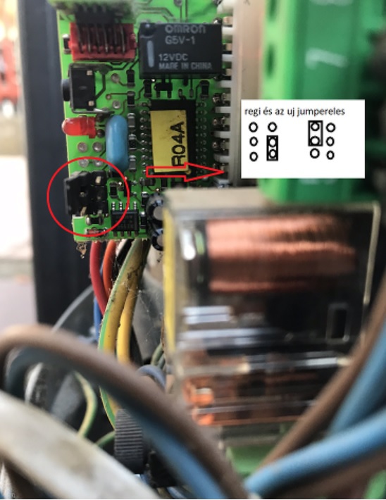

(#) dzseno90 válasza dzseno90 hozzászólására (») Okt 5, 2020 /
Ehhez nincs ötlete senkinek?
(#) uniman válasza dzseno90 hozzászólására (») Okt 5, 2020 /
„többféle tanítást is kipróbáltam”
...de mivel nem írtad le részletesen, hogy mit-hogyan...így fölöslegesen találgatnánk.
Ezenkívül ne netes fotót mutass a távirányítóról, hanem sajátot...biztos azonos a típusa mindkettőnek?. Szedd szét, lássuk a belsejét...
Köszi.
A hozzászólás módosítva: Okt 5, 2020
(#) dzseno90 válasza uniman hozzászólására (») Okt 5, 2020 /
Azert netes képet csináltam, mert koppra ugyanez a tipus. Szétszedtem, nem fix kodos, hanem ugro. Igy is rendeltem.
Tanitás amiket probáltam:
Mukodo táviranyitorol ezzel a modszerrel a garázskaput rá tudtam tanitani, de a nagykaput nem.
Másik modszer:
Igazábol az a problémám, hogy a vezerlo kartyában van egy radio bovito kartya(lasd a kepen) és azon van a tanito gomb. Tehat ez nem tudom mennyire specialis betanitás szempontjábol.
„"Garászkapu"”
? ... eddig csak toló(kert)kapuról volt szó.
A rádiós kártyán vannak jumperek is, azokról kéne valamit kideríteni..."netes" fotókon más az állásuk, mint a tiéden.
Igen, igazad van mert nem volt teljesen preciz a hatterinfo atadásom.
Van egy marantec comfort 220 garázskapu mozgatom illetve van egy RO1000 tolokapu vezerlom.
Mindketto egyseg egy Nice flor-s taviranyito egy-egy gomjara van felprogramozva. A probléma ott kezdodott, hogy a felesegem taviranyitoja gallyra ment, vettem egy ujat,de a ket vezerlobol csak marantecre tudtam raprogramozni a regi - betanitott taviranyito- jelenek hasznalataval.
Sajnos a kartyahoz nem találtam hasznalhato leirast es lassan kifogyok az otletbol...
Valahol írnak egy átkötésről is a RF kártyára dugott memókártyán...ezenkívül szoftveresen is lehet tiltani.

Na az van, hogy tegnap delután betanitottam ujra az altalatok linkelt doksik alapjan, de elsore nem akarta az igazat. Valami fenntről jovo sugallatra elkezdtem az RF kartya jumperezessel varialni es voala. Igazabol nem tudom hogyan, de mukodik. Ezekszerint a kod ratanitas mar meg volt korabban is, csak hardveresen kellett mokolni rajta. Azt hozzateszem, hogy a regi adon az atjumpereles kovetkezteben valtoztak a betanitott gombok helyei.
koszi es udv
