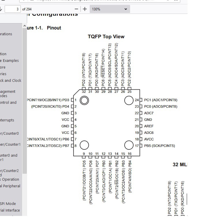

Sziasztok. Szeretnék egy PROM-ot kiolvasni arduino segítségével, majd a "beolvasott tartalmat" kilistázni soros monitoron hexa adatként. Ebben kérném segítségeteket.
Próbálkoztam saját "programmal", de mivel az nem vált be így hozzátok fordulok.
A kiolvasandó PROM egy TBP18SA030N PROM , összesen 256 bit tartalommal.
Ezt kellene az arduino segítségével kipörgetni, majd a PROM-ból kapott kódot hexává alakítani és kiírni a soros monitor felületén.
Összejöhet ez arduino segítségével vagy én baltáztam el valamit?
Nem látom be hogy miért ne tudná kezelni! Mutasd eddig hogyan próbáltad! Mire mit kötöttél, és milyen kóddal próbálkoztál? Nem tűnik bonyolult feladatnak! A hozzászólás módosítva: Okt 16, 2020
A bekötési "rajz" így néz ki (a prom mellé fel van írva melyik láb hova volt kötve).
A kódot sikerült kukáznom annyira felmérgelt, így most próbálom visszagépelni arra amire emlékszem belőle.
A kimenetek 6-7 es lábát ha jól látom rossz helyre kötötted. Ha jól nézem a többi a portc hez tartozik, de az a6 és a7 ha minden igaz csak analóg bemenetként használható.
Na sikerült úgy ledarálnom a kódot hogy vissza se tudom állítani.

Tudtommal bármire lehet használni, de most már felmerül a kérdés, hogy ez milyen lap? Én egy atmega8-ból indultam ki (vagy 328 mindegy). Az van rajta?
Szerk: Mármint szikorapétertől kérdem nyilván A hozzászólás módosítva: Okt 16, 2020
Ennek neve lgt8f328p olyan mint az arduino nano 328P-vel szerelve csak ez valami csoda kínai utánzata, elvileg teljes értékben kompatibilis helyette.
Most már bosszant, utána nézek! A rajz tényleg erre utal..
Úgy tűnik igazad van! De érdekes, az ember mindig tanul valamit!
A fentiek miatt akkor javaslom megcserélni a kimeneteket a bemenetekkel! Tehát az A0-A5 menjen az A0-A4-re és a _G -re. A kimenetek meg mehetnek a D2-től sorba!
Lássuk a kódot!
Amúgy annyi lesz a program, hogy sorra megcímezzük az A0-A4 segítségével, miközben a D2-D10 hozza az értékeket. Ahogy vesszük, már toljuk is ki a serial porton. Ha minden jól megy, akkor gyorsan megleszünk!
Én sem tudtam, a lábkiosztást nézegetve tűnt fel. Nem szeretem az arduino saját láb címkézését, szerintem a port írást/olvasást jobb regiszterszinten megoldani. Mindig megnézem hogy az Ax és Dx lábak valójában mit takarnak, hova vannak kötve. A konkrét feladatot úgy csinálnám hogy egy for ciklusban végigpörgetnék egy szabad portot a címtartományban, egy másik szabad portot bemenetnek állítva pedig egyszerűen minden lépésben egy tömbbe írnám a bejövő adatot, vagy akár a tömböt elhagyva azonnal hexává alakítva ki is lehetne lőni szépen sorban uartra.
