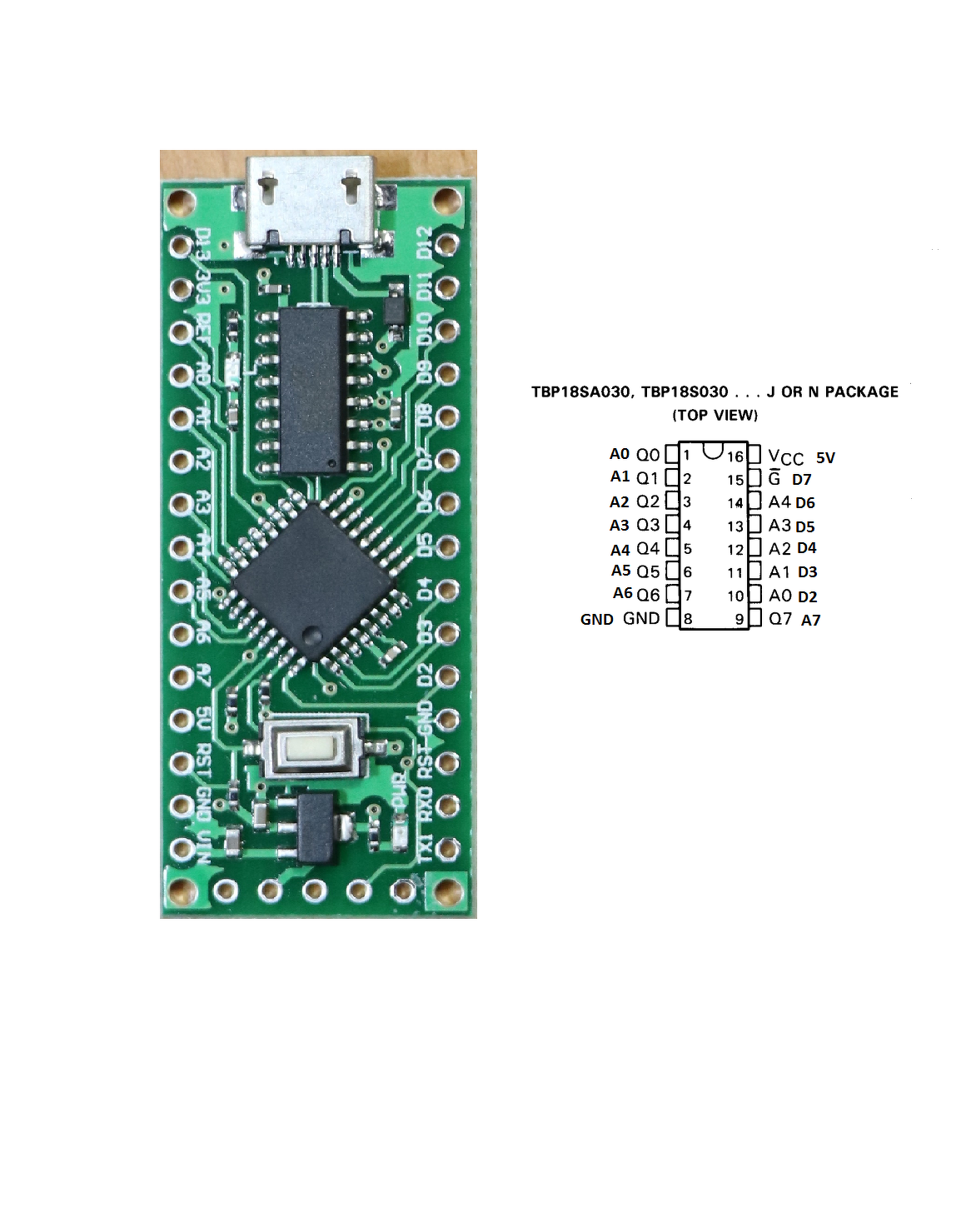

Sziasztok. Szeretnék egy PROM-ot kiolvasni arduino segítségével, majd a "beolvasott tartalmat" kilistázni soros monitoron hexa adatként. Ebben kérném segítségeteket.
Próbálkoztam saját "programmal", de mivel az nem vált be így hozzátok fordulok.
A kiolvasandó PROM egy TBP18SA030N PROM , összesen 256 bit tartalommal.
Ezt kellene az arduino segítségével kipörgetni, majd a PROM-ból kapott kódot hexává alakítani és kiírni a soros monitor felületén.
Összejöhet ez arduino segítségével vagy én baltáztam el valamit?

(#) szikorapéter válasza sargarigo hozzászólására (») Okt 16, 2020 /
A bekötési "rajz" így néz ki (a prom mellé fel van írva melyik láb hova volt kötve).
A kódot sikerült kukáznom annyira felmérgelt, így most próbálom visszagépelni arra amire emlékszem belőle.
(#) sargarigo válasza szikorapéter hozzászólására (») Okt 16, 2020 /
Eddig jónak tűnik!
(#) moltam válasza szikorapéter hozzászólására (») Okt 16, 2020 /
A kimenetek 6-7 es lábát ha jól látom rossz helyre kötötted. Ha jól nézem a többi a portc hez tartozik, de az a6 és a7 ha minden igaz csak analóg bemenetként használható.

(#) sargarigo válasza moltam hozzászólására (») Okt 16, 2020 /
Tudtommal bármire lehet használni, de most már felmerül a kérdés, hogy ez milyen lap? Én egy atmega8-ból indultam ki (vagy 328 mindegy). Az van rajta?
Szerk: Mármint szikorapétertől kérdem nyilván
A hozzászólás módosítva: Okt 16, 2020
(#) moltam válasza sargarigo hozzászólására (») Okt 16, 2020 /
Ebből indultam ki. Az adatlap is ezt mondja.
Ennek neve lgt8f328p olyan mint az arduino nano 328P-vel szerelve csak ez valami csoda kínai utánzata, elvileg teljes értékben kompatibilis helyette.
Most már bosszant, utána nézek! A rajz tényleg erre utal..
Úgy tűnik igazad van! De érdekes, az ember mindig tanul valamit!
A fentiek miatt akkor javaslom megcserélni a kimeneteket a bemenetekkel! Tehát az A0-A5 menjen az A0-A4-re és a _G -re. A kimenetek meg mehetnek a D2-től sorba!
Lássuk a kódot!
(#) sargarigo válasza sargarigo hozzászólására (») Okt 16, 2020 /
Amúgy annyi lesz a program, hogy sorra megcímezzük az A0-A4 segítségével, miközben a D2-D10 hozza az értékeket. Ahogy vesszük, már toljuk is ki a serial porton. Ha minden jól megy, akkor gyorsan megleszünk!
Én sem tudtam, a lábkiosztást nézegetve tűnt fel. Nem szeretem az arduino saját láb címkézését, szerintem a port írást/olvasást jobb regiszterszinten megoldani. Mindig megnézem hogy az Ax és Dx lábak valójában mit takarnak, hova vannak kötve. A konkrét feladatot úgy csinálnám hogy egy for ciklusban végigpörgetnék egy szabad portot a címtartományban, egy másik szabad portot bemenetnek állítva pedig egyszerűen minden lépésben egy tömbbe írnám a bejövő adatot, vagy akár a tömböt elhagyva azonnal hexává alakítva ki is lehetne lőni szépen sorban uartra.
