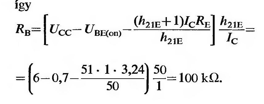

(#) k_i_j hozzászólása Okt 18, 2020 /
Lenne egy nagyon óvodás kérdésem.
Itt van kétféle zárójel. Hogy kell ezeket értelmezni?
(#) Rosszmáj válasza k_i_j hozzászólására (») Okt 18, 2020 / 1
Tökmindegy. A lényeg az, hogy a zárójeleket belülről kifelé kell feloldani.
(#) k_i_j válasza Rosszmáj hozzászólására (») Okt 18, 2020 /
Értem.
Szóval nem lényeges a zárójel alakja, formája?
(#) Gafly válasza k_i_j hozzászólására (») Okt 18, 2020 / 1
Imformatikában van jelentése, itt nem igazán...

(#) Bakman válasza k_i_j hozzászólására (») Okt 18, 2020 / 1
Valószínűleg nyomdai/szerkesztési hiba, szerintem normál zárójel akart lenni.
(#) Rosszmáj válasza Bakman hozzászólására (») Okt 18, 2020 / 2
Bonyolultabb képletekben az "olvashatóságot" segíti a klf. zárójelek használata.
(#) Bakman válasza Rosszmáj hozzászólására (») Okt 18, 2020 /
Ez azért messze van a bonyolulttól.

(#) pucuka válasza Bakman hozzászólására (») Okt 18, 2020 /
A "mi időnkben" szokás volt használni a különböző zárójeleket { [ ( )]}, ma már a gömbölű zárójelek tömkelegét ( ( ( ))) használják.
De pl. a sorozatok képletét kapcsos zárójelbe írják, a halmazok tagjait, szám egészrészét { }, szám törtrészét szögletes zárójelbe, stb. Van azért jelentése a matekben is.
