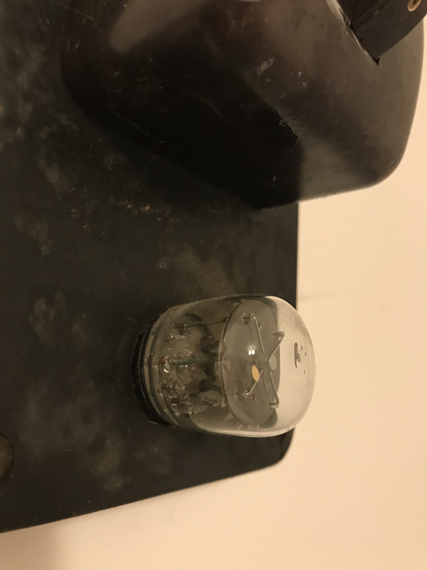

(#) Feri007 hozzászólása Okt 23, 2020 /
Ez milyen alkatrész? Gumman táblán, a kapcsoló alatt. Mintha elektroncső foglalata/lábai lennének.
(#) pucuka válasza Feri007 hozzászólására (») Okt 23, 2020 /
Talán három fázisú túlfeszültség levezető? Olyasmi, mit a TV -k nagyfesz részében a glimmek.
(#) gkari válasza Feri007 hozzászólására (») Okt 23, 2020 /
Lehet, hogy "+" (vagy "-") jelet ábrázoló Nixie.
A hozzászólás módosítva: Okt 23, 2020
(#) Feri007 válasza gkari hozzászólására (») Okt 23, 2020 /
Ha Nixie lenne, lenne rácsa.
Nixinek sincs rácsa, csak az anódja rácsos kialakítású, hogy át lehessen látni rajta a formázott katódjára.
(#) Feri007 válasza pucuka hozzászólására (») Okt 23, 2020 /
„Nixinek sincs rácsa..”
Bocs, igazad van!
