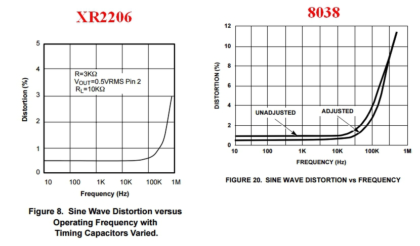

Csak szorakozásbol megépitettem egy kitet a 8038as IC-vel. Ez egy vadiuj konstrukcio, anno vagy 40 éve már használtam ezt az IC-t egy minimoog utánzatban. Sajnos akkor is egy kicsit csalodtam, mert a jelalkok - kivéve a 4szög jelet, hagytak némi kivánni valot maguk után. A szintiben késöbb valodi VCO-kal helyettesitettem.
Nos a sokkal modernebb kitben 2 másik IC is "kezeli" a jelet ( sajnos kapcsi rajzom még nincs ), de annak sajnos ugyanolyan tulajdonságai vannak mint régen és felélesztette keserü emlékeimet erre az IC-re ( ami ráadásul akkor még egy vagyonba került). Átmeneti torzitások zavarimpulzusok teszik tönkre a jelformát. A szinusz meg kétségbeejtöen torz (10% körüli).
Szoval játékre jo, egy jo jelgenerátorhoz nem lehet hasonlitani.
(#) goreny válasza Massawa hozzászólására (») Feb 17, 2018 /
10%? Szemre vagy mérve? Mekkora frekvencián? Terhelve? Milyen áramköri körítéssel, milyen nyákon? Esetleg egy kinai kit? Ez alapján ráhúzni csak az IC-re a vizeslepedőt műszaki analfabétizmus.
(#) nagym6 válasza Massawa hozzászólására (») Feb 17, 2018 /
Ott valami nem passzol, lesz ez jobb is hibakeresés után. A 8038-nak viszonylag jó szinusz jelalakja volt, eléggé jobb, mint a másik elterjedt XR2206 ic.-nek. Úgy emlékszem, szkópon nézve nem volt látható mértékű a torzítás. A 2206 szinusz torzítása szkópon szemmel látható mértékű volt, arra is a specifikáció valami 1-2% körülit ír.
(#) Massawa válasza nagym6 hozzászólására (») Feb 17, 2018 /
Azt irja, de messze nem tud annyit. Ha minden jol megy akkor 10% alattira ki lehet piszmogni, de még mindig ott marad valamilyen kapcsolási zür - amit az IC produkál a csucsokban.
Annyit nem ér az egész dolog, ráadásul a 8038-s már vagy 10 éve a multé, ( ezért csodálkoztam, hogy most ujra elökerült mindenféle kitekben - csak ezért raktam gyorsan össze, hogy jobb-e mint a hajdani volt.). Jo lesz majd valami lassu effektusokra - arra tökéletes. ( amugy volt a fagyasztomban korabeli 8038 ( még szendvics tokozással), kicserélve ugyanazt csinálja mint az uj). Annyit nem ér, hogy mérecsgéljem a torzitást, de a szkopon pontosan láthato meg ( hallhato is a hangszoroban), hogy a szinusz nem tiszta, és hol vannak a határai.
(#) Ge Lee válasza nagym6 hozzászólására (») Feb 17, 2018 /
Hangfrekiben kb. egyforma a kettő, de a 2206 frekiben tovább megy, meg emlékeim szerint szolgáltatásait tekintve is jobb mint a 8038, drágább is volt. A 8038-at már nem nagyon lehet kapni sehol. Ha 1%-nál lényegesen nagyobb torzítást produkál akkor ott 2 dolog lehet, vagy nem jó a körítés tehát maga a köré épített kapcsolás, vagy eleve valami hamisítvány az IC.
Mielőtt az utóbbi kijelentésen fennakadna ismét valaki, de, létezik olyan hogy hamis IC, 494-ből éppen tudok is olyat mutatni.
(#) nagym6 válasza Ge Lee hozzászólására (») Feb 17, 2018 /
Az XR2206-nál külső beállítás a szinusz, emberen sok múlik. Úgy emlékszem, a 8038-nál gyári fix a szinusz, ember nem tudja elrontani. Van régi saját gyártmányú 2206 generátorom, ott szkópon vizuálísan beállítottam a jó szinuszt. Később amikor lett FFT szkópom, akkor derült ki, hogy kissé más a jó beállítás.
Nekem is XR2206-s generátorom az valamivel tisztább szinuszt ad, de ugyanugy ahogy te is irtad, a jo szinusz egy kicsit más, mint a diodákon kerekitett háromszög....

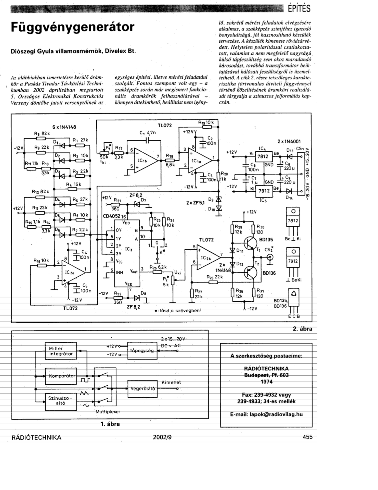

(#) alita hozzászólása Aug 9, 2020 /
Tisztelt Fórumtársak !
Nyákfilmjeimet rendezgetve rábukkantam az alább közölt Funkciógenerátorra.
Sajnos nem írtam rá a hovatartozását.Ezért kérem aki felismeri a képről,hogy
hol található,vagy netalán a kapcsolási és beültetési rajzról tudna képet küldeni
megköszönném.
Scan.pdf
(#) sany válasza alita hozzászólására (») Aug 10, 2020 /
Kedves atila!
Az általad talált nyákfilm a Rádiótechnika 2002/9. és 2002/10. hónapi számában közölt függvénygenerátorhoz készült.
