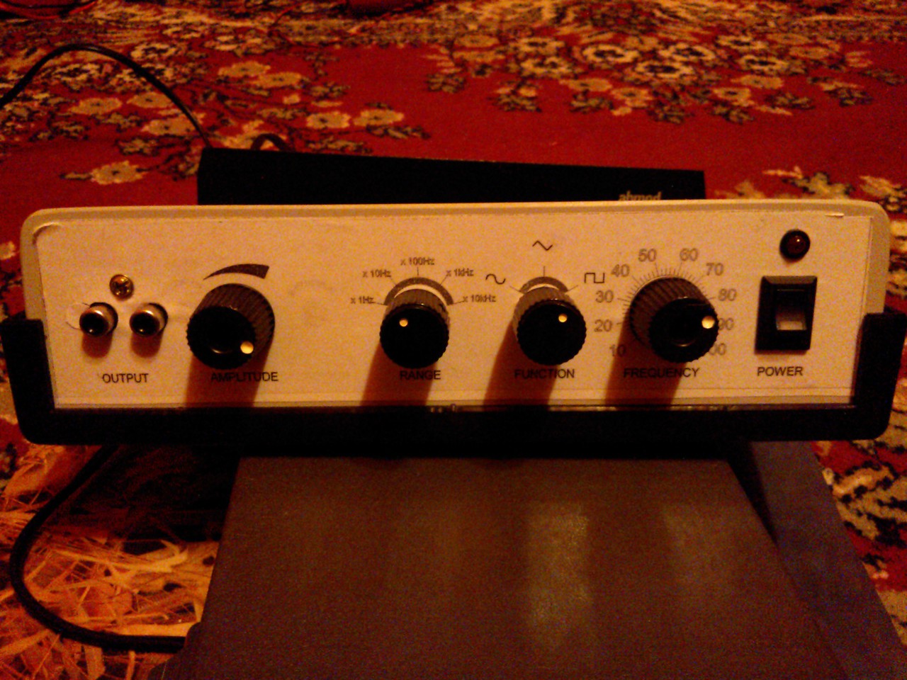

(#) sany hozzászólása Szept 18, 2017 /

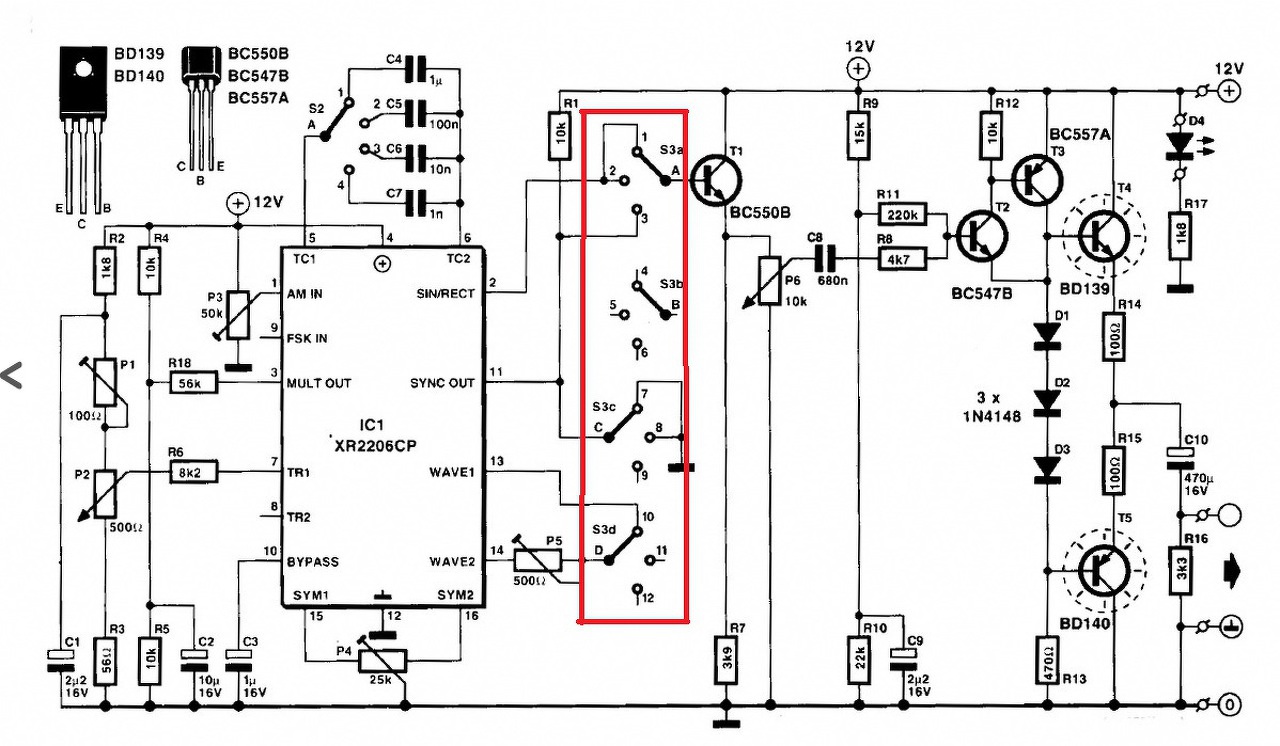

Ma megjöttek az XR2206CP IC-k.
Csak átgondoltam. Csak az XR2206CP-t választom a jobb jellemzői miatt.
A csatolt kapcsolást választom, mint első funkció generátorom.
A kérdésem az lenne, hogy nagy gondot okozna-e az, hogyha a P4 25kOhm -os trimerpotméter helyett 22kOhm -ost és a P4 500 Ohm -os helyett pedig 680 Ohmost tennék be?
A hozzászólás módosítva: Szept 18, 2017
(#) Ge Lee válasza sany hozzászólására (») Szept 19, 2017 /
Nem hinném hogy akkora eltérés gondot okozna.
(#) sany válasza sany hozzászólására (») Szept 20, 2017 /
Majdnem elkészült az első általam épített függvénygenerátor. Rendesen működik. Igaz tudom, hogy nem tökéletes és messze is van attól, de remélem majd a második jobban sikerül. Az előlapot még meg kell csinálnom hozzá.
Mi a véleményetek róla?
(#) mindenes válasza sany hozzászólására (») Szept 20, 2017 /
Egész jó lett. Az előlapohoz tudnám ajánlani a Front Designer nevü programot én az enyémehez azzal készítettem el. Könnyen kezelhető program.
(#) sany válasza mindenes hozzászólására (») Szept 20, 2017 /
Köszi, megpróbálom megcsinálni vele.

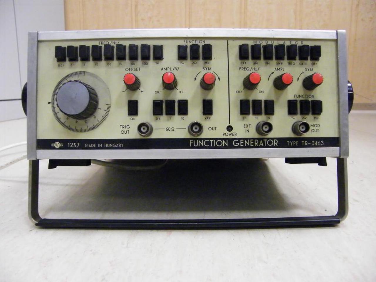

(#) pjg hozzászólása Nov 29, 2017 /
Tegnap hozzám szegődött ez a szépség. Nem működik. Az biztos, hogy a tápegység + oldala nem jó. 26V helyet 10,8V jön ki belőle. Ebből adódóan a + 14 helyett is csak +8,2-t ad. A - oldalon jó a -26V is és a -14V is.
Hogyan lehet levenni a fogantyút.
A hozzászólás módosítva: Nov 29, 2017
(#) kocsgab002 válasza pjg hozzászólására (») Nov 29, 2017 /
Nagyon jó kis műszer, nekem is van egy ilyen. Az enyém is táphibás volt, de nagyon egyszerű volt javítani. Utána egyből indult.
(#) pjg válasza kocsgab002 hozzászólására (») Nov 29, 2017 /
Mi volt a baja?
Nincs előttem a kapcsolási rajz, de úgy emlékszem, hogy nekem is a pozitív táppal volt baj, és az áteresztő tranyó volt zárlatos. Illetve volt egy zárlatos tranyó a kimeneti fokozat erősítőjében is, de az csak torzítást okozott. De kapcsolási rajzzal elég könnyen meg lehetett találni a hibát.
Köszi. A +26V -os tápban volt zárlatos a 2N2905. Most már jó a táp, működik a moduláló generátor, de a főegység nem megy.
(#) Kera_Will válasza pjg hozzászólására (») Nov 29, 2017 /
Van saját topicja is : HE -n tr-0463
Kézikönyve: Békának hála elérhető itt
(#) pjg válasza Kera_Will hozzászólására (») Nov 29, 2017 /
VAn gépkönyvem.

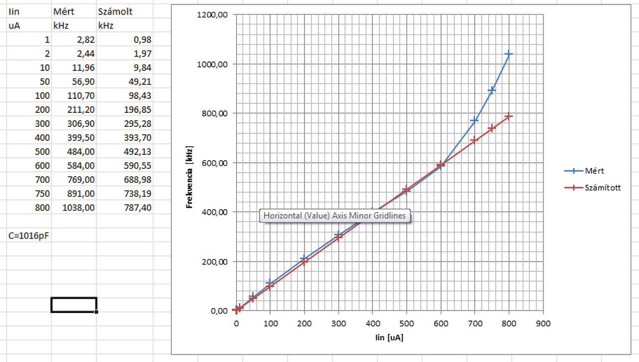

A generált jel frekvenciáját az Iin bemenő áram és a Cf kondenzátor határozza meg az adatlap (https://datasheets.maximintegrated.com/en/ds/MAX038.pdf) 5. oldala szerint a kimenő frekvencia:
F0 (Mhz) = Iin (uA) / Cf (pF)
Papus51 áramkörében az Iin 7…745uA között állítható a P5 potméterrel a Cf kondenzátort pedig 100uF, 10uF, 1µF … stb. sorozatból áll.
Az egyszerűség végett nézzük az 1nF-ot. Ez a 10kHz - 1MHz tartományhoz tartozik, de ha behelyettesítem a képletbe, ezt kapom:
Fmin = 7uA / 1000pF = 0.007 MHz = 7kHz
Fmax = 745uA / 1000pF = 0.745 MHz
Szóval nem teljesen értem, hogy adódik ki ebben az áramkörben a 10kHz … 1MHz és a többi tartomány.
(#) Kera_Will válasza majkimester hozzászólására (») Jan 3, 2018 /
A specifikációt majdnem jól hozza ... 1 2 alkatrész tűrését is számold bele és jó lesz az.

Rátérve az Iin vs. frekvencia kérdésre:
Közben breadboard-on összeraktam egy alap kapcsolást (Jaj, ne kövezzetek meg ), és méregettem.
(A fáziszaj itt is látszik, de ezt a kísérleti áramkörnek tulajdonítottam, ezek szerint ez jól megépítve is probléma.)
Ki is derült hol van a turpisság. A képlet nagyjából jó, de csak olyan 600uA-ig, felette erősen eltér a valóságtól. (a 4. oldalon lévő ábra elég elnagyolt, mellékeltem a mérésem eredményét.)
A másik eltérés meg a kondenzátor tűréséből adódik. ahogy Kera_Will említette. Én eredetileg egy 1nF 1%-os fólia kondival méregettem, de berakva egy X7R kerámiát egyből kijött az 1Mhz, mivel a kondit csak alig több mint 900pF-nak mérem. (Többet is próbáltam, mindnél negatív volt az eltérés)
Itt persze jó kérdés, hogy milyen kondit is érdemes használni. Aminek kicsi a hőfokfüggése és szivárgó árama (10nF-ig NP0 kerámia jó, de felette az X7R már nem biztos, esetleg valami fólia lehet jobb, de a kerámia kicsi, könnyebb közel elhelyezni.)
Azért, hogy a sweep lineáris legyen, ezek szerint csak max. 600uA-ig érdemes felmenni. (Az adatlap 10..400uA-ert javasolja az optimális teljesítményért.)

Egy kis segítséget szeretnék kérni, építettem egy XR2206-ra épülő Függvénygenerátort ami az Elektorban is megjelent. Élesztettem és szépen működik is. Mellé építettem egy Digitális Frekvencia mérőt amit Vicsys tett közé régebben az oldalon. A függvénygenerátort szkóppal vizsgálva szépen működik és tudja is amit a leírás alapján tudnia kell. A frekvencia mérő is működik, de amikor a kettőt összekötöm a Frekimérő nem mér semmit, vagy legalább is nem a megfelelő értéket mutatja. Bármilyen jelet próbálok mérni egyiket sem méri rendesen.
Tudna valaki esetleg ebben segíteni, hogy mi lehet a baj?
Előre is köszönöm.
