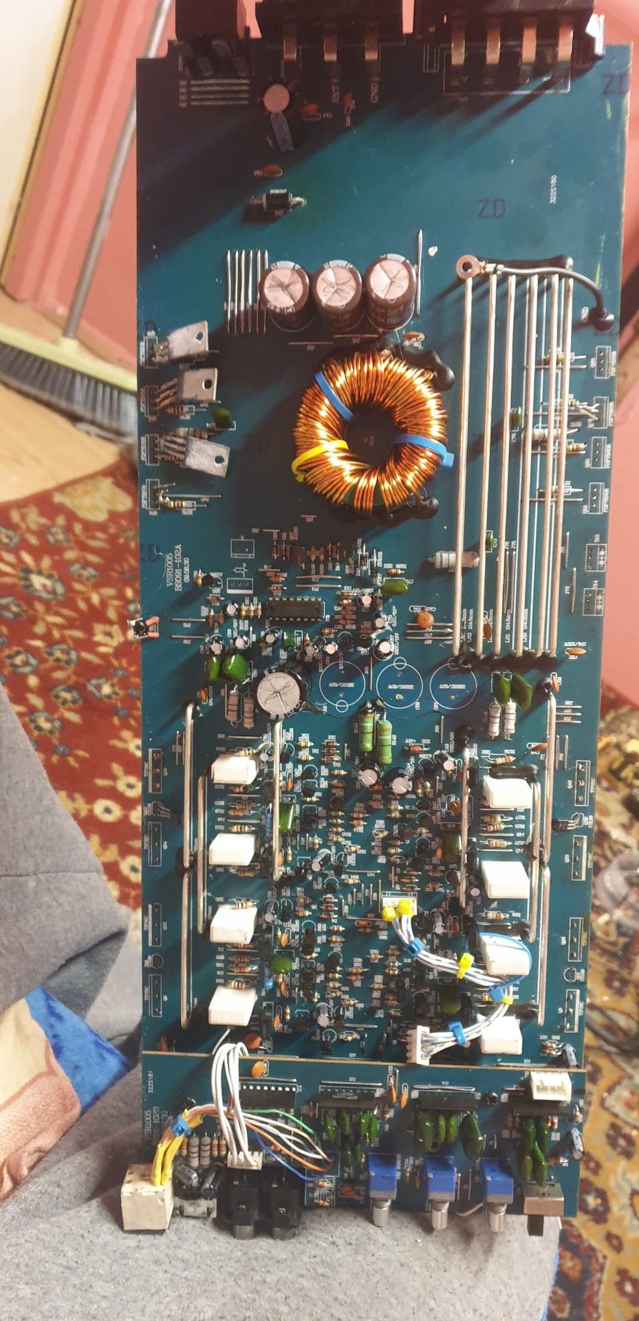

(#) istvá1997 hozzászólása Okt 26, 2020 /
Nem tudom hogy jó topikba Teszem fel a kérdésem! De nekem van egy, konic VSR 1005-ös beerősítőm amiben vannak kondenzátorok kiszeretném cserélni nagyobbra, ami annyit takarna hogy 2200uf helyet 4700,6800-10,000uf-ig ezzel nem lenne semmi gond ha a magasága maximum csak 2,9-mm lehet széleségben pedig 2,5-mm de nem találtam, ha nem lenne plexi a végfok akkor egy vezetékkel kilehetne vezetni és ott lenne ahol elférné de igy meg csúnya lenne. előre is köszönöm a segítséget

(#) Ronin válasza istvá1997 hozzászólására (») Okt 26, 2020 /
És miért akarod nagyobbra cserélni? Semmivel sem lesz jobb. Ez egy kapcsolóüzemű táp, nem kell bele nagyobb kondi.
(#) istvá1997 válasza Ronin hozzászólására (») Okt 26, 2020 /

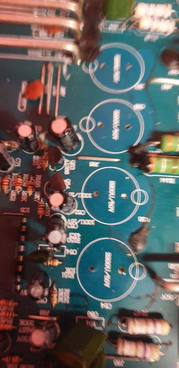

Azért hogy a lábdobnál erőteljesebb legyen mert most betérdel lejjebb halkul, és bekapcsol a védelem a kondikat lemértem és fele értékeket mutatott műszer, 1200uf erősen ajánlót már a cseréje? És ugyan ebben a méretben sem találok sajnos 2200uf/50V 25v/2200uf
(#) granpa válasza istvá1997 hozzászólására (») Okt 26, 2020 /
Van ot nagy hely, rakj be fektetve ugyanekkorákat, és kösd be párhuzamosan a többivel. A panelhoz ragaszd vagy kösd le, biztos lehet abba a nagy mezőbe lyukat fúrni.

(#) Alkotó válasza istvá1997 hozzászólására (») Okt 26, 2020 / 3
Mielőtt elmozdulnál a kondenzátor csere irányába, célszerű lenne végezni egy egyszerű próbát. A mostani állapotban, csak a meglévő kondikkal párhuzamosan köss be vezetékkel további puffert is. Ha ez meghozza az elvárt javulást, akkor érdemes tovább lépni (általában ez a kondenzátor csere-bere egyáltalán nem, vagy alig érzékelhető mértékben eredményez változást).

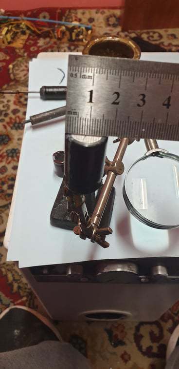

(#) istvá1997 válasza Peter65 hozzászólására (») Okt 26, 2020 /
hali, 50V/2200uf átmérő 2,5mm magaság 2,8mm
és ebböl van még 3db 2200uf/25Voltos is

(#) Peter65 válasza istvá1997 hozzászólására (») Okt 27, 2020 / 2
Itt valami elírás, félreértés lesz. Ilyen értékű és méretű elektrolit kondenzátor szerintem nincsen. Nem lehet, hogy cm-ben kell érteni a méreteket?
(#) istvá1997 válasza Peter65 hozzászólására (») Okt 27, 2020 /
Igen, el írtam véletlen !
Itt vannak a képek de igy is szűkösen férjekbe talán maximum 3cm lehet a nyák és a plexi között.
(#) Lacika71 válasza Ronin hozzászólására (») Okt 27, 2020 / 1
Ezt a normál elmélet alá támasztaná, de ez az átlagos autóerősítő kapcsolás pont nem ilyen.
Már régen is ezt a kapcsolást alkalmazták, mert egyszerű, olcsó és igénytelen mindenre.
A 12V-ból 50% kitöltési tényezővel, gyakorlatilag szabályozatlanul előállítják a trafó által beállított feszültségeket. Elvileg szimmetrikus +- tápfeszt.
Ez semmennyire sem stabil, erősen függ az akkufesztől és a terheléstől.
Na ennek a kimenetén vannak az emlegetett tápkondik.
Ha ide nagyobb értékű és jobb minőségű kondik kerülnek akkor a minőség nagyot ugrik felfelé!
Pont ezt csinálják a márkásabb komolyabb erősítőkbe.
Tehát biztassuk Istvánunkat, hogy cseréljen, mert megéri!
(#) istvá1997 válasza Lacika71 hozzászólására (») Okt 28, 2020 /
Rendben! És tudnál mondani egy érteket is.? egyszer 25v-bol 3db-50-os pedig 4 kellene
Hány Uf 4700Uf,6800, vagy 10,000 uf lenne ideális kerestem ebben a méretben is
„Ha ide nagyobb értékű és jobb minőségű kondik kerülnek”
de nem találtam jobb minőségű tudnál mondani egy pl márka mert nálunk az itteni balban csak az ella van focon...stb
előre is köszönöm!
(#) Inhouse válasza istvá1997 hozzászólására (») Okt 28, 2020 / 1
3300µF/25V-ból biztosan van 16mm*25mm-es, az 50V-os ebből és a nagyobbak már 18*32..36mm inkább.

(#) istvá1997 válasza Alkotó hozzászólására (») Okt 28, 2020 /
Hát leteszteltem ugyan azzal a kondival és ugyan az a probléma,
semmi vétózás
Volt itthon két darab 50V/10000µF kondi azt béllé tetem és érőbben is változót a most már nem térdeltbe az erősítő, De nem szeretném vezet ékelni a kondikat,
(#) Lacika71 válasza istvá1997 hozzászólására (») Okt 28, 2020 / 1
Keresgéltem egy kicsit:
https://www.conrad.hu/hu/elektrolit-kondenzatorok-o0245812.html?cat...me_asc
Vannak márkásak is, itt még van...
Az értéket nem szabad nagyon növelni mert a táp nem bírja a legtöbbször.
Ha van hozzá türelmed akkor az égős teszt elvégzését is javaslom, elég sokat tud mutatni a cserélgetéskor változatlan paraméterek mellett. (járó motor, ugyan az a szám, változatlan hangerőn.
A lényege, hogy be kell kötni pár W teljesítményű izzót a kondikkal párhuzamosan és terhelni. Ez elég jól megmutatja, hogy meddig ér a takaró és a hangerő. A 12V-ra is köss be 1-et.Bővebben: Link
(#) istvá1997 válasza Lacika71 hozzászólására (») Okt 29, 2020 /
Rendben pedig gondoltam hogy, lábait megtoldom és ugy már hosszában elfér a kondit. 1,5-ős vezetékkel.
Holnap teszek egy próbát 5w-osa izzó jó lesz hozzá?
