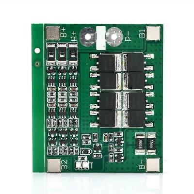

(#) btamas81 hozzászólása Nov 1, 2020 /
Kis segítség kellene. Rendeltem a képen látható bms modult. A kérdésem a következő lenne. Balanceres vagy nem?
Tudom, vásárlás előtt kellett volna kérdezni...
(#) proli007 válasza btamas81 hozzászólására (») Nov 1, 2020 /
Igen, balanszeres. A bal felső sarokban ott a három nagyobb ellenállás. (A jobb alsóban a két párhuzamos áramfigyelő sönt látható.)
