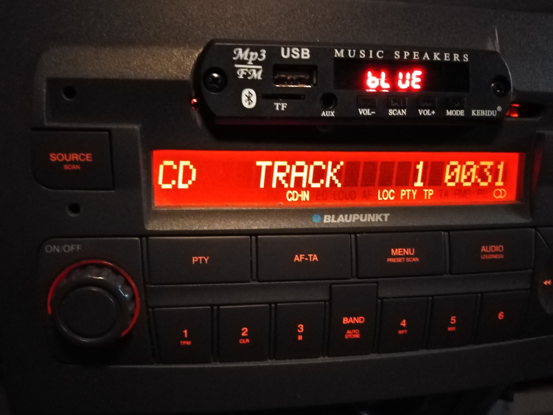

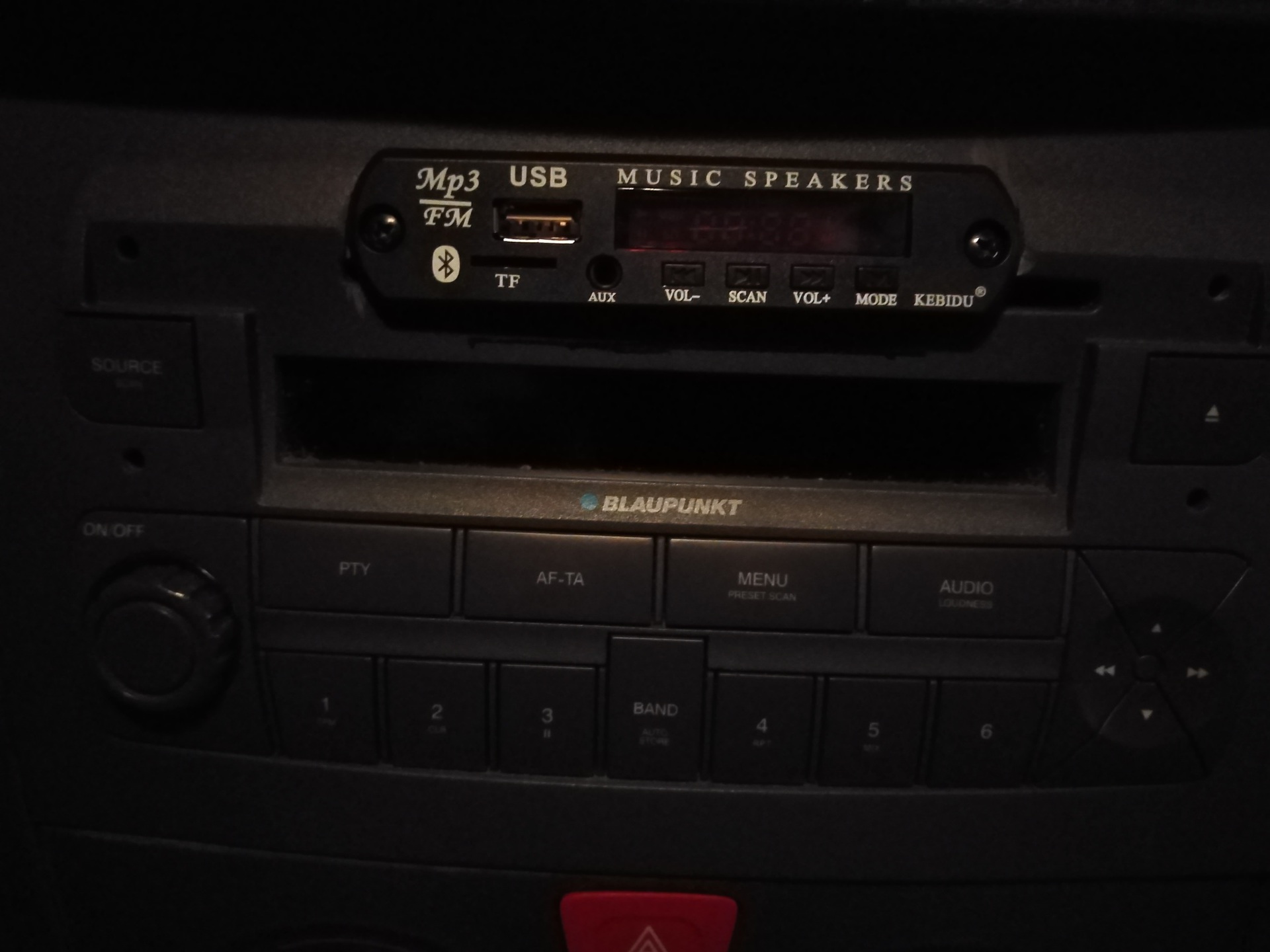

Már értem. Pontosan az van amit leirtál! A szaki a rádió hátulján levő ,ezek szerint CD tár bemenetét tette aktivvá,oda cinezett be 2 drótot. Tápnak pedig nem 12V adott neki,hanem ellenállásokkal levette 5 V ra,mert szerinte ezek a panelok nem birják a 12v-ot.
A történetben az a gáz,hogy az eredeti CD nyilásnál vágott egy szélesebb részt,és oda épitette be a panelt. Igy most csak akkor tudok bármi CD-t betenni ha szétszedem a rádiót....
Rákerstem az emulátorra,látom ez nem si egyszerű,mert tipusfüggő és nem is olcsó cucc.
Be kell ismernem ezt megszivtam,a legegyszerűbb ha veszek egy másik gyári rádiót,beteszem és maradok a seggemen
A képen amit most mellékeltem látszik,pontosan ugyanilyen rádió van az autómban. Talán látszik a tetején a kapcsolási rajz is. Jobbról az alsó ugye az Euro csatlakozó,felette is van egy az mivel elvileg 3 dologra való,gyárialag 3 szinű és szét is pattintható. Ezek közül a képen a jobb szélső bemenetnek megfelelő sárgét kötötte be....Azt mondta ott irja,hogy audio in...De ezek szerint ez a CD táré,és nem megyek vele semmire....

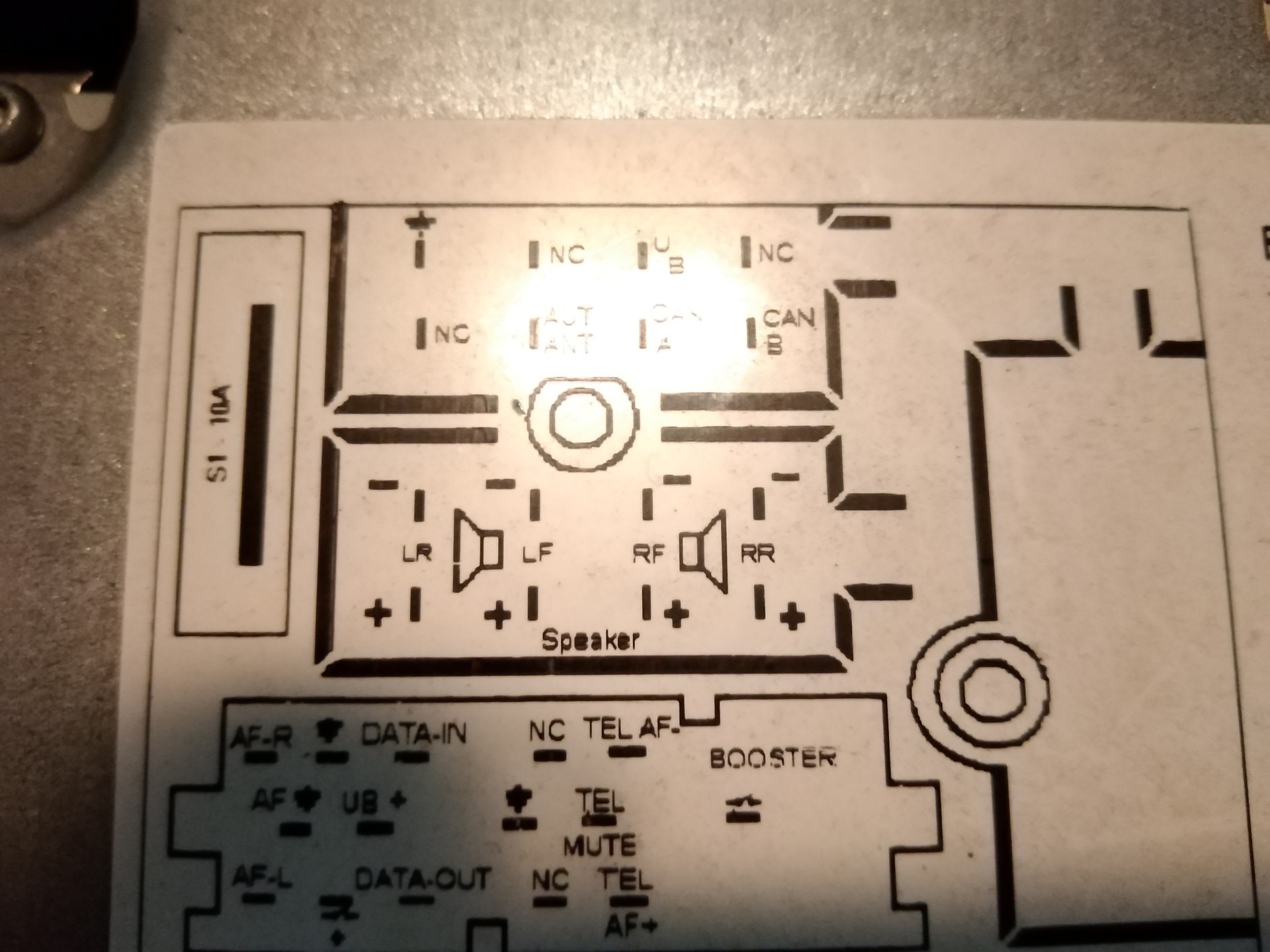

(#) Lanselott válasza Inhouse hozzászólására (») Nov 4, 2020 /
Az igért képek.
Sorrendben,a rádió most elölnézetből,a rádión levő gyári kötési rajz,a kötési rajzon a bal szélen mutat kimenetet-a 3. képen az van,hogy oda kötötte,a negyediken pedig az hogy hogyan.
Ha jól értem akkor ez a CD-tár bemenete,és azért nem ad hangot a rendszerbe. Esetleg van valami mód,hogy meg lehessen oldani?
(#) Inhouse válasza Lanselott hozzászólására (») Nov 4, 2020 /
„Esetleg van valami mód,hogy meg lehessen oldani?”
Ne viccelj, végig erről írtam...
A videódban levő IC úgy néz ki hiányzik a te paneledről...bár a 2 csatoló kondi, mintha ott lenne. Szerintem neked ez nem fog menni, viszont a mesterekkel is hadilábon állsz.
Hol lehetnek az "5V-ot beállító" ellenállások?
Elsőre lehet jó lenne kivenni és valami matricával szalonképessé tenni a CD nyílást.

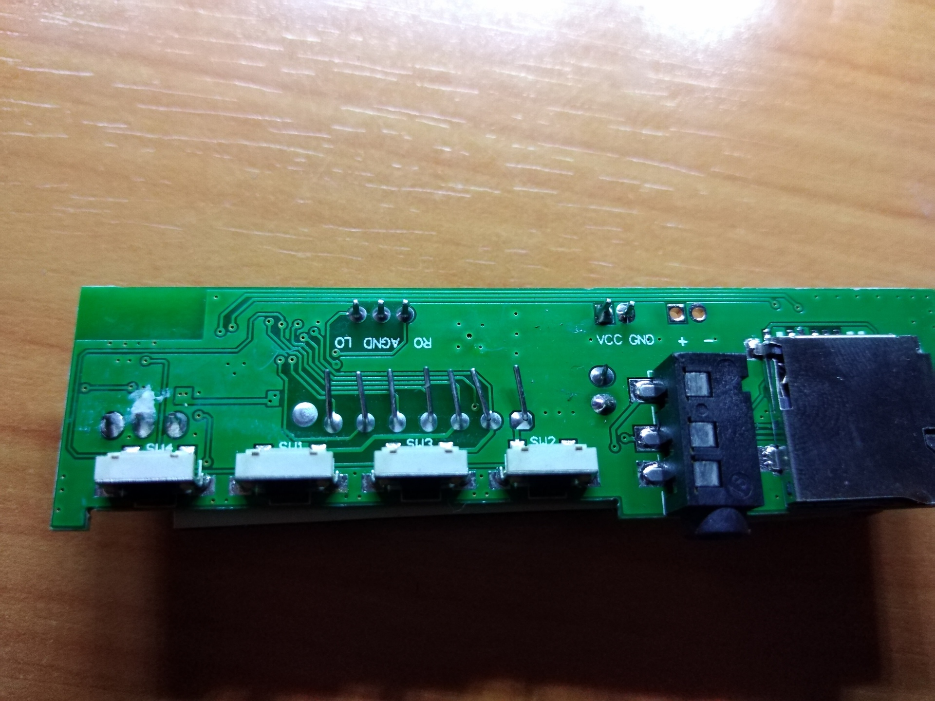

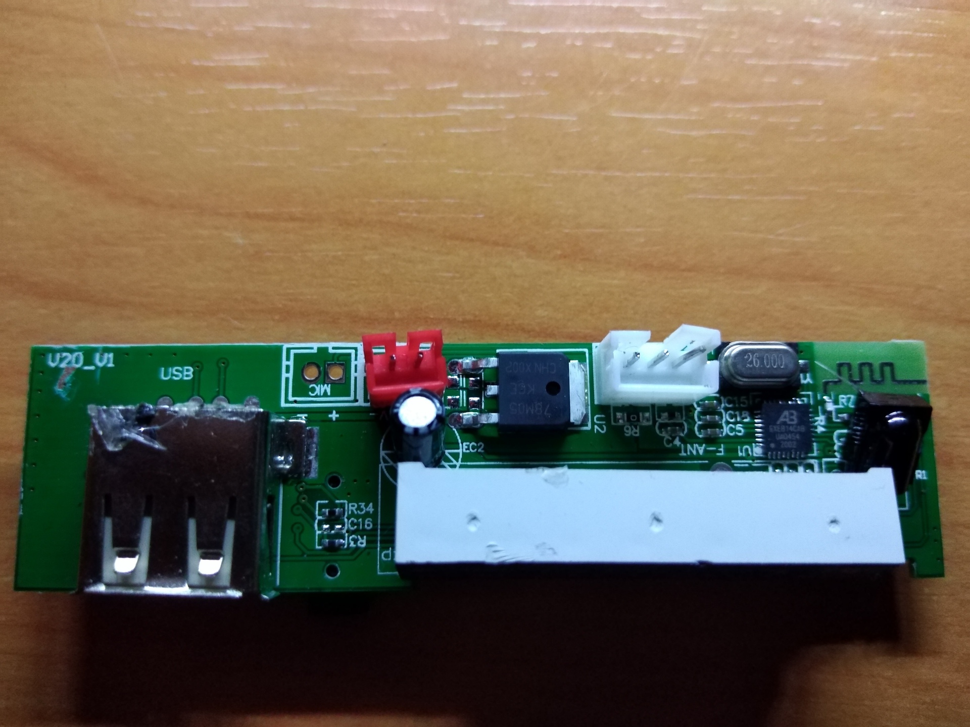

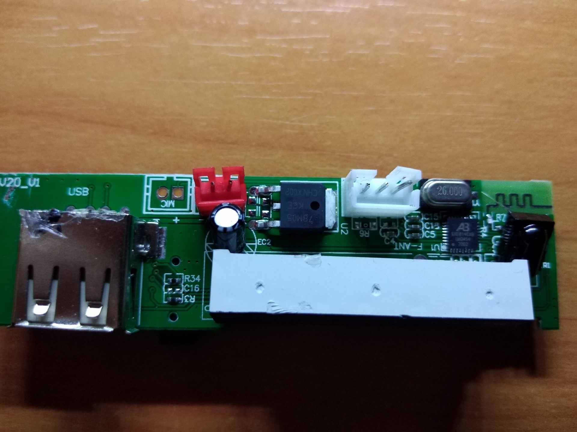

Kellene erről az MP3/BT panelről pár jó minőségű, közeli kép, mert sajnos létezik belőlük totál mono, de úgy, hogy még a rajta levő AUX is rövidzár a bal és a jobb oldal között.

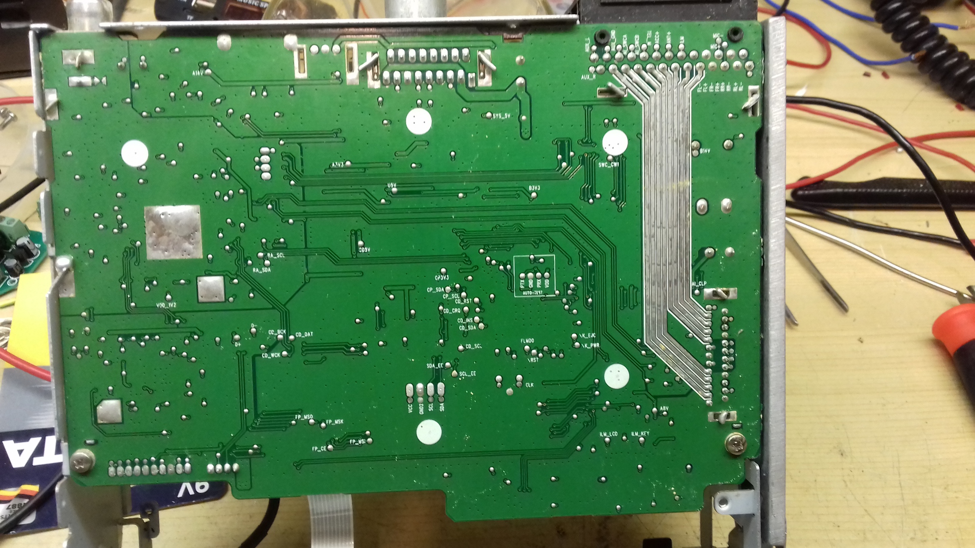

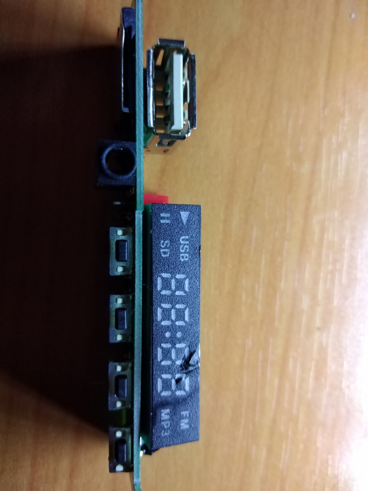

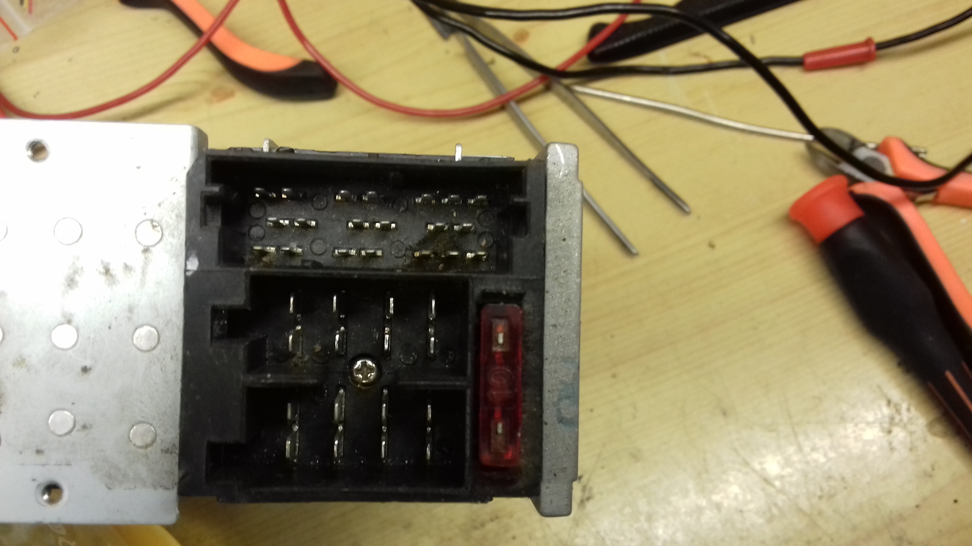

(#) Lanselott válasza Inhouse hozzászólására (») Nov 6, 2020 /
Tessék,itt a képek. Mire kitudtam szedni az előlapja,ami műanyag leesett,de úgy láttam a többi sértetlenül megúszta....Minden oldalról csináltam képet,és próbáltam elég nagy felbontásban feltenni,ha kell még valami,tudok részletet is féynképezni....
(#) Inhouse válasza Lanselott hozzászólására (») Nov 7, 2020 /
Ahogy látom, ennek egy 3. verzió a belseje, de úgy néz ki, hogy sztereó. Az előlapját vissza tudod rakni?
Be kéne rakni egy audio CD-t, amin van zene. Kellene egy kis fülelő, pl. egy aktív PC hangszóró pár. Annak a bemenetét kellene megoldani, hogy hallgatózhass vele. A Jackdugó testje megy a rádió fém házára, és az egyik meleg pontot kellene hozzáérinteni a videóban látható IC (helye) melletti kis SMD csatolókondik egyik végéhez (a képen a nyíl oda mutat). Ha meghallod a CD-ről a zenét, akkor már előrébb vagyunk. Ha tápról adsz áramot a rádiónak, akkor kellene egy ISO csatlakozó pár hozzá, vagy vékony lány saru 3 db, esetleg olyan mérőzsinór, aminek befér a vége és rá tudod csíptetni a sarukra. A táp jó lenne, ha stabil lenne, a sima trafósok akár 16-20V-ot is leadhatnak terheletlenül.
A kép szerinti kondenzátorokon multiméterrel megméred a rádió bekapcsolt állapotában, hogy testhez képest DCV 20V állásban mekkora feszültség mérhető mindkét oldalukon, nem kell szóljon semmi. A videó alapján az egyik oldalon 2,5VDV lesz, a másikon semmi.
A kép szerinti kondenzátor, nyíl felőli oldalán ami van, aszerint jelöld meg a kondi párját a másik oldalon. Ez azért kell, mert a fickó csak az egyik oldalt mutatta meg a másikat már nem.
Ezekre a pontokra lehetne bekötni az MP3/BT panel kimeneteit, mondjuk soros 1kohm-okon keresztül. Ehhez kell majd a csend CD. Ha az van bent, mehet az MP3, ha kikapcsolod a panelt, akkor mehet az audio CD. Ha csak gyújtásról megy a rádiód, akkor a panel testje értelemszerűen testre, a +12V része meg az ISO csatlakozó gyújtás szálra. Ezek valószínűleg most is oda vannak kötve, jegyezd meg!
Óvatosan bekapcsolt állapotban a méréssel, nehogy rövidre zárj valamit! A CD mechanika se essen bele! A forrasztást majd áramtalanított állapotban csináld! Előtte még egyeztetünk, legyenek meg a mérések.
