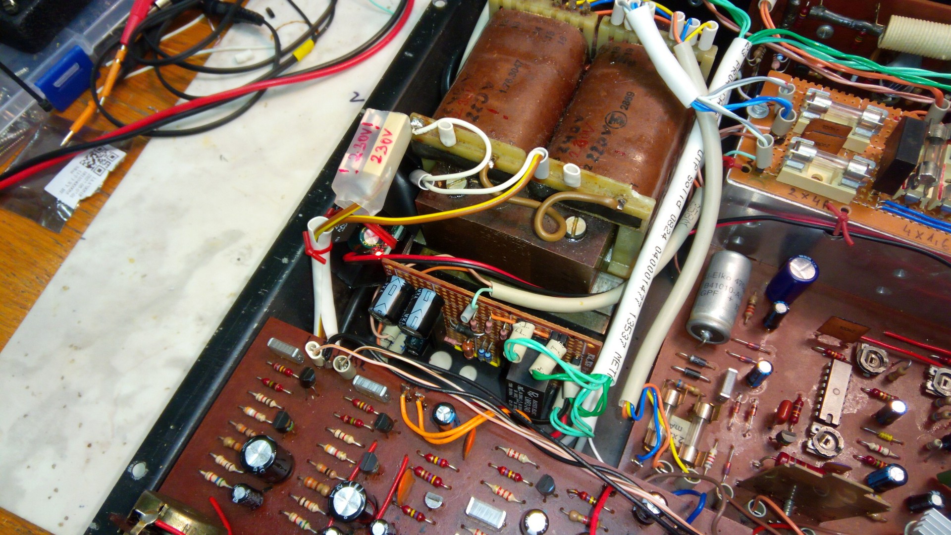

(#) atiber válasza atiber hozzászólására (») Nov 5, 2020 /
Na, nem kellett elővennem a szintmérőt, mert amikor 'kiborítottam' a bemenetválasztós panelt, akkor láttam meg a csatolt rajzon pirossal felvázolt - nem tudom milyen célt szolgáló - módosítást, ami nem csak vágta a jelet, de hangszínben is elég erősen belenyúlt. Kitermeltem és a 47k ellenállásokat vissza, a 10k az a panelon nálam 100k. Ezek után csodálatos hangon kezdet 'muzsikálni' a szerkezet. A kékkel berajzolt MOD az már az én újításom: az AM modul helyére bekerült egy Alis bluetooth modul, amit egy kis 230V/5V 500mA tápegység modul - szintén Alis - lát el energiával. Még erősen gondolkozom egy 2x5 LED-s kivezérlésmérő beépítésén is...csak az a masszív előlap kulturált kifúrása / kireszelése...hely sem sok van, mert már gyárilag is telepakolták LED-ekkel...
(#) etilalkohol válasza atiber hozzászólására (») Nov 5, 2020 /
Gondolom a magnó kimenetet illesztette valamihez... csak fura, hogy nem hallotta a vágást.
A BT modul így nem okoz semmilyen gerjedést/sercegést (nekem is megjött Kínából, de még nem tettem bele, külsőkén szépen működik egy telefontöltős tápról.)
Megtaláltam egy korábbi fotón ezt a módosítást: azaz ez valami ismert illesztés lehetett (jó lenne megtalálni a forrását)... 1K8-at olvasok le a képről félig. Asszem leszedtem utána, de akkor meg kell néznem a soros ellenállásokat is, mert lehet azt is módosították.
(#) atiber válasza etilalkohol hozzászólására (») Nov 5, 2020 /
Igen, így jól működik, tisztán szól bluetooth kapcsolat esetén is és nincs idegen zaj a 'csendes' időszakok alatt sem. Hát ebben a formában és ezzel az ellenállás értékekkel továbbra sem értem, hogy mi lehetett a célja a régi tulajdonosnak. Ráadásul - mondjuk most élesztettem és tesztelgettem pont 2 db másik Dansk-ok és azokhoz képest nagyon csúnyán szólt - utólagosan, az újbóli beüzemelés után hallható volt, hogy nem csak a jel vágás miatt volt rossz a hangzás, de a frekvenciaátvitelt is erősen félrevitte. Most már - szerintem - tökéletesen muzsikál. Ebben a formában az a MOD-olt R(120 Ohm)-C(10 uF)-R(1,8 kOhm) áramkör nagyon nem passzolt oda...szerintem...
(#) Mate78 válasza atiber hozzászólására (») Nov 5, 2020 /
Nahát, ismerős a trafó...Jó helyre került!
A hozzászólás módosítva: Nov 5, 2020
Mekkora a valószínűsége, hogy maguktól ugyanúgy módosítanak? Vagy lehet egy tulajé volt Érdekes, már arra is gondoltam, hogy bemenetként használták - a csatoló kondi nem volt fordítva?
Nem tudom, de nálam is ugyanolyan ellenállások voltak, pont ugyan úgy beforrasztva, mint a képen amit feltöltöttél. Plusz a gyári 47k soros ellenállások cserélve voltak 120 Ohmra. Tök mindegy mire is használták, ha a hangszín felé jelet alapból torzította mindegyik bemenet esetén...
Nálam úgy látszik nem (mindig) válnak be a - elveikben kipróbált, másnál jól működő - MOD-ok. Mondjuk ebben a Dansk.ban a Bekei Péter féle végfokozat MOD az pont jól működik...
Nem bírtam ki és leszedtem a fedelét: nálam 47K-s, azaz maradt az eredeti soros ellenállás. Így viszont már nem értem...

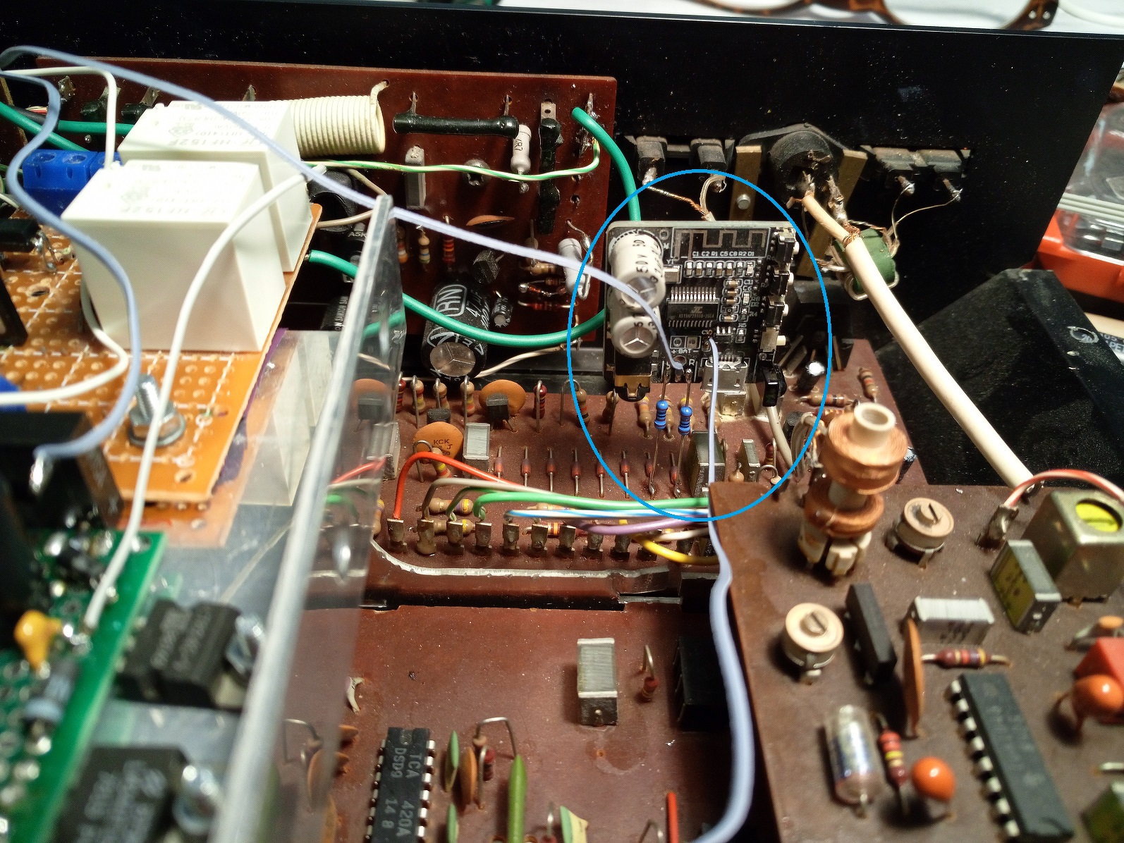

(#) etilalkohol hozzászólása Feb 15, 2021 / 1
Sikerült beillesztenem a bluetooth modult:
A lemezjátszó bemenetre kötöttem D5, D6 diódákra. Továbbá csak akkor kap tápfeszt ha a bemenetválasztón ki is van választva a lemezjátszó.
Kérdések: Mivel a modul kimenete fejhallgatóhoz való, így nem illene egy 30-60 -ohmos ellenállással lezárni (illeszteni)?
Ha véletlenül a lemezjátszó bemenetére is jönne jel (pl idővel elfelejtem, hogy oda kötöttem, akkor csak összekeveri vagy baj is lehet belőle? Vegyem ki inkább a C10, C9 kondenzátorokat?
(#) atiber válasza etilalkohol hozzászólására (») Feb 15, 2021 /
Én az AM rész helyét használtam fel erre a célra (lásd: kicsivel visszább, hozzászólásom/képek). Azt mondjuk először 'sztereósítani' kellett, illetve az AM panel az teljesen ki lett 'termelve' a Dansk-ból. Az én általam beépített modul is rendelkezi fejhallgató kimenettel, de van rajta forrasztható 'out' kivezetés is, én onnan vettem le a jelet.
(#) etilalkohol válasza atiber hozzászólására (») Feb 15, 2021 /
Nos én is a panelről vettem le, nem a csatiról, akkor az lehet más.... egyébkén hangra teljesen jó így... csak ugye pont nincs ilyen kis értékű ellenállásom, hogy esetleg kipróbáljam - valszeg így marad akkor.
Gyagyáztam, hogy az AM helyére tegyem, csak ha jön a világvége, akkor valszeg pont AM-ben lesz könnyebb kommunikálni/infót szerezni, így a lemezjátszót választottam.
(#) etilalkohol válasza etilalkohol hozzászólására (») Feb 22, 2021 / 2
Sziasztok, végleges helyére került a BT modul, olyan kicsi a tömege, hogy az ellenállások (2 db 1KOhmos) rögzítik, pluszban kap majd még felül is egy mechanikus rögzítést a biztonság kedvéért.

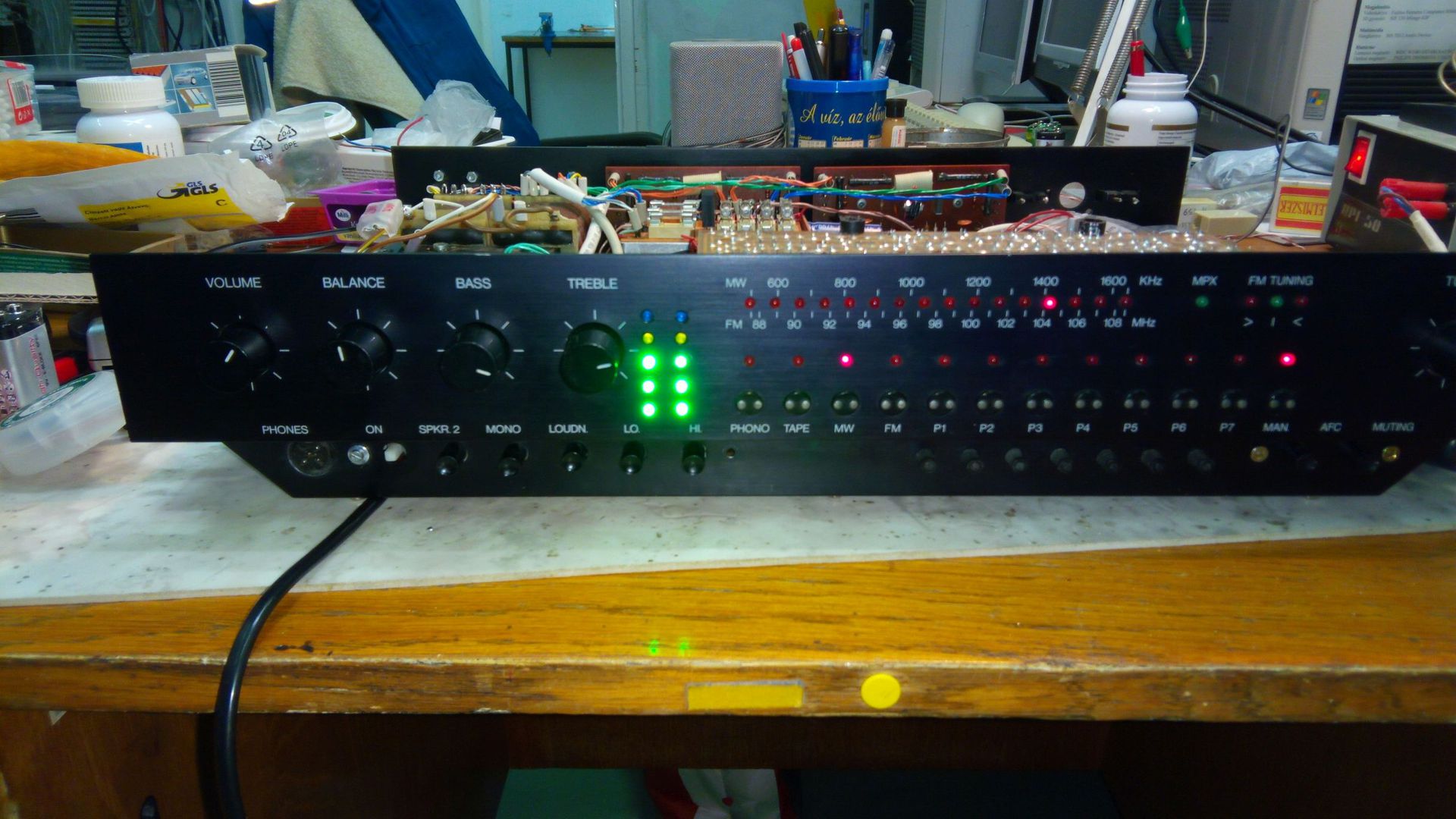

(#) etilalkohol hozzászólása Máj 15, 2021 / 3
Sziasztok, elkészült az egyik Dansk:
- relés hangerő 7 relé 128 pozíció (letekerve teljesen a mute is aktiválódik), arduino nano vezérli, később még infrát is tervezek hozzá, hogy távirányítható legyen (rotaryval: egy nyomásra mute be/ki, 3 mp-es nyomásnál elmenti az aktuális hangerőt és arra áll be következő bekapcsoláskor)
- végre működésre bírtam a kivezérlésjelzőt (kondikat és trimmereket kellett kicserélni, R26-27 ről kapja a jelet)
- ebbe került beépítésre a BT modul is, azt fentebb már részleteztem
- a tápellátása még béna (túl nagy hűtőborda kell ill sokat fogyaszt így), ezt kellene kiváltanom majd egy kis trafóval ami tud: 24V, 12V, 5V.
