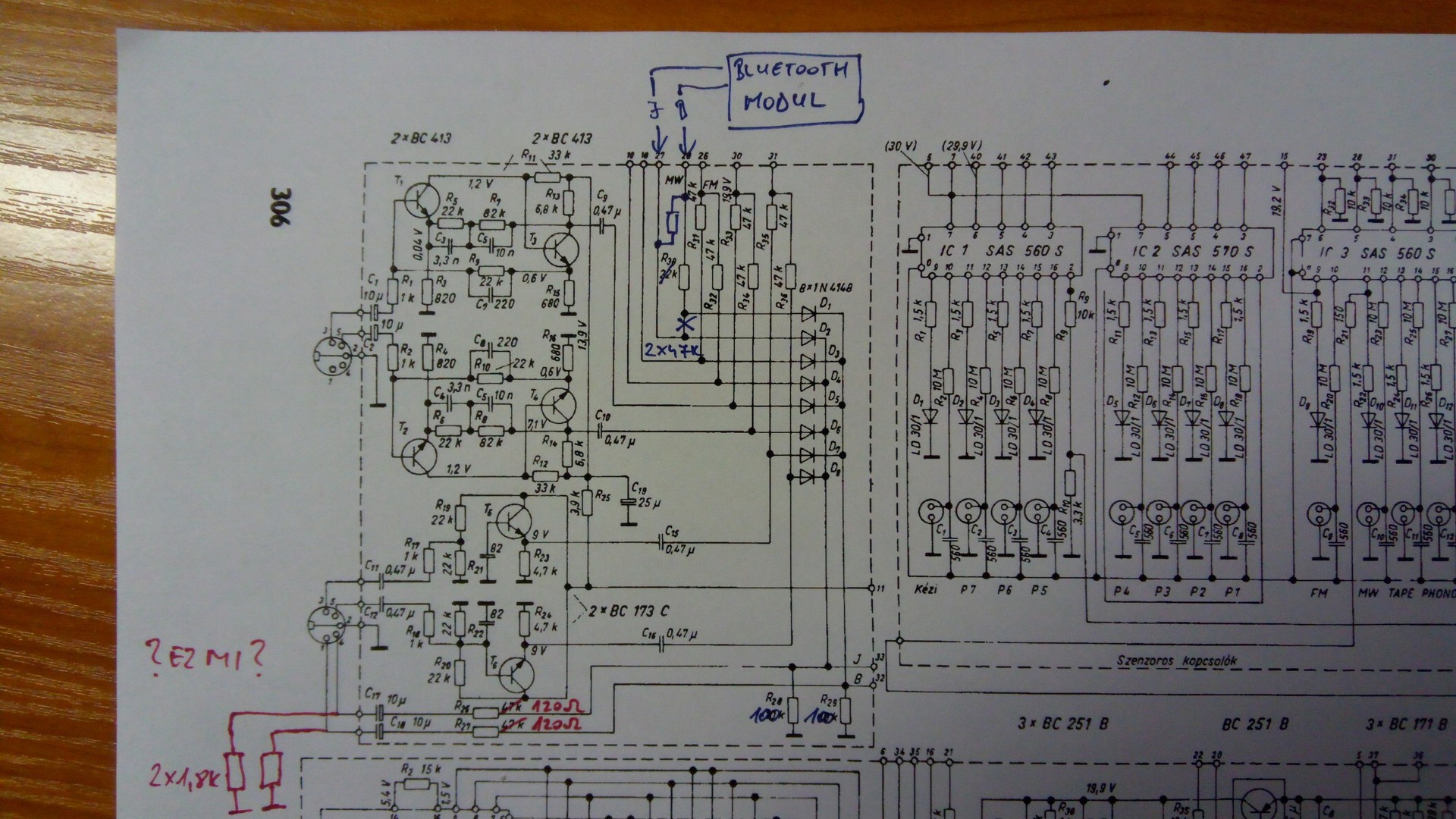

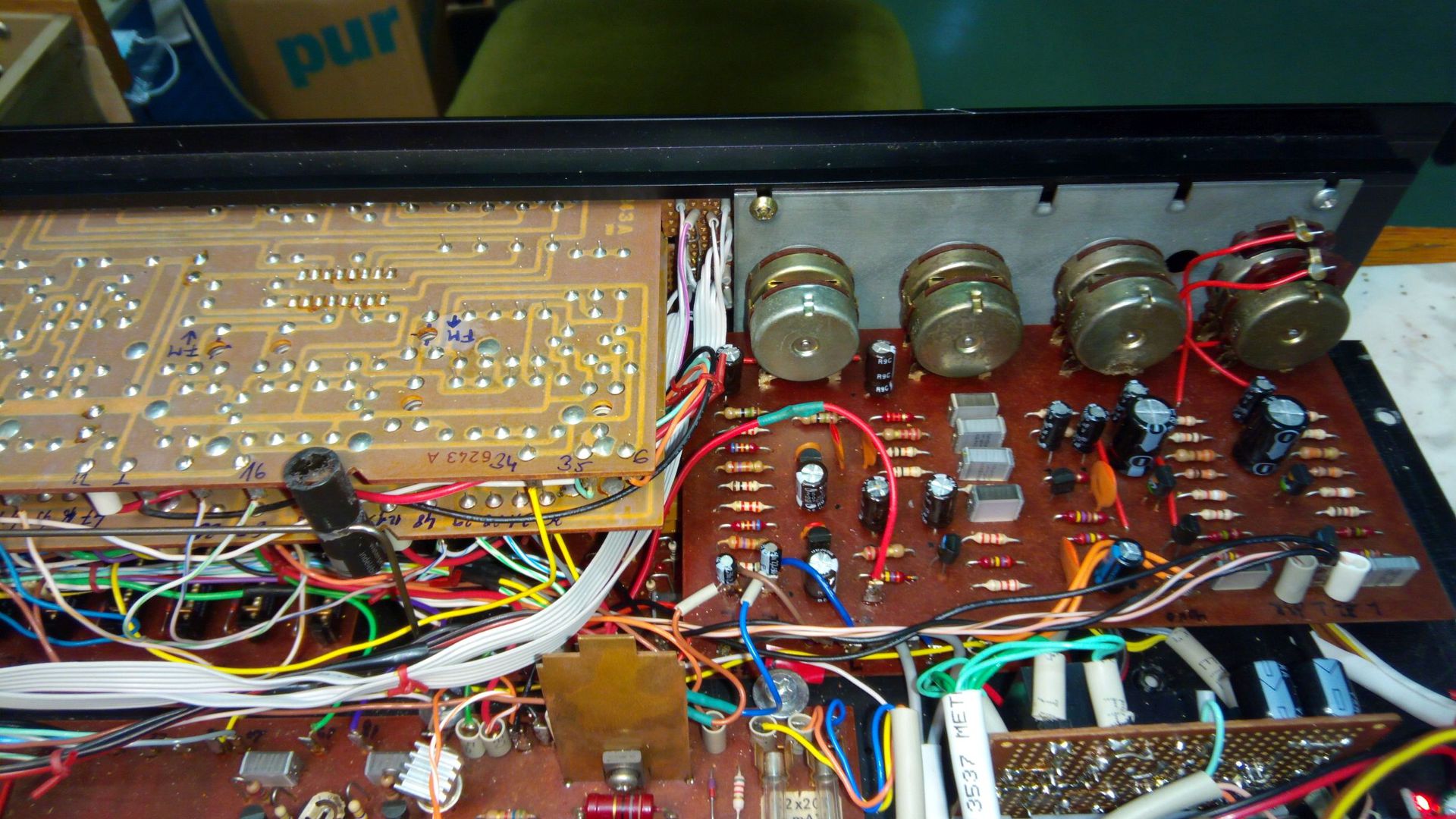

Na, nem kellett elővennem a szintmérőt, mert amikor 'kiborítottam' a bemenetválasztós panelt, akkor láttam meg a csatolt rajzon pirossal felvázolt - nem tudom milyen célt szolgáló - módosítást, ami nem csak vágta a jelet, de hangszínben is elég erősen belenyúlt. Kitermeltem és a 47k ellenállásokat vissza, a 10k az a panelon nálam 100k. Ezek után csodálatos hangon kezdet 'muzsikálni' a szerkezet. A kékkel berajzolt MOD az már az én újításom: az AM modul helyére bekerült egy Alis bluetooth modul, amit egy kis 230V/5V 500mA tápegység modul - szintén Alis - lát el energiával. Még erősen gondolkozom egy 2x5 LED-s kivezérlésmérő beépítésén is...csak az a masszív előlap kulturált kifúrása / kireszelése...hely sem sok van, mert már gyárilag is telepakolták LED-ekkel...
Gondolom a magnó kimenetet illesztette valamihez... csak fura, hogy nem hallotta a vágást.
A BT modul így nem okoz semmilyen gerjedést/sercegést (nekem is megjött Kínából, de még nem tettem bele, külsőkén szépen működik egy telefontöltős tápról.)
Megtaláltam egy korábbi fotón ezt a módosítást: azaz ez valami ismert illesztés lehetett (jó lenne megtalálni a forrását)... 1K8-at olvasok le a képről félig. Asszem leszedtem utána, de akkor meg kell néznem a soros ellenállásokat is, mert lehet azt is módosították.
Igen, így jól működik, tisztán szól bluetooth kapcsolat esetén is és nincs idegen zaj a 'csendes' időszakok alatt sem. Hát ebben a formában és ezzel az ellenállás értékekkel továbbra sem értem, hogy mi lehetett a célja a régi tulajdonosnak. Ráadásul - mondjuk most élesztettem és tesztelgettem pont 2 db másik Dansk-ok és azokhoz képest nagyon csúnyán szólt - utólagosan, az újbóli beüzemelés után hallható volt, hogy nem csak a jel vágás miatt volt rossz a hangzás, de a frekvenciaátvitelt is erősen félrevitte. Most már - szerintem - tökéletesen muzsikál. Ebben a formában az a MOD-olt R(120 Ohm)-C(10 uF)-R(1,8 kOhm) áramkör nagyon nem passzolt oda...szerintem...

Mekkora a valószínűsége, hogy maguktól ugyanúgy módosítanak? Vagy lehet egy tulajé volt
Érdekes, már arra is gondoltam, hogy bemenetként használták - a csatoló kondi nem volt fordítva?
Nem tudom, de nálam is ugyanolyan ellenállások voltak, pont ugyan úgy beforrasztva, mint a képen amit feltöltöttél. Plusz a gyári 47k soros ellenállások cserélve voltak 120 Ohmra. Tök mindegy mire is használták, ha a hangszín felé jelet alapból torzította mindegyik bemenet esetén...

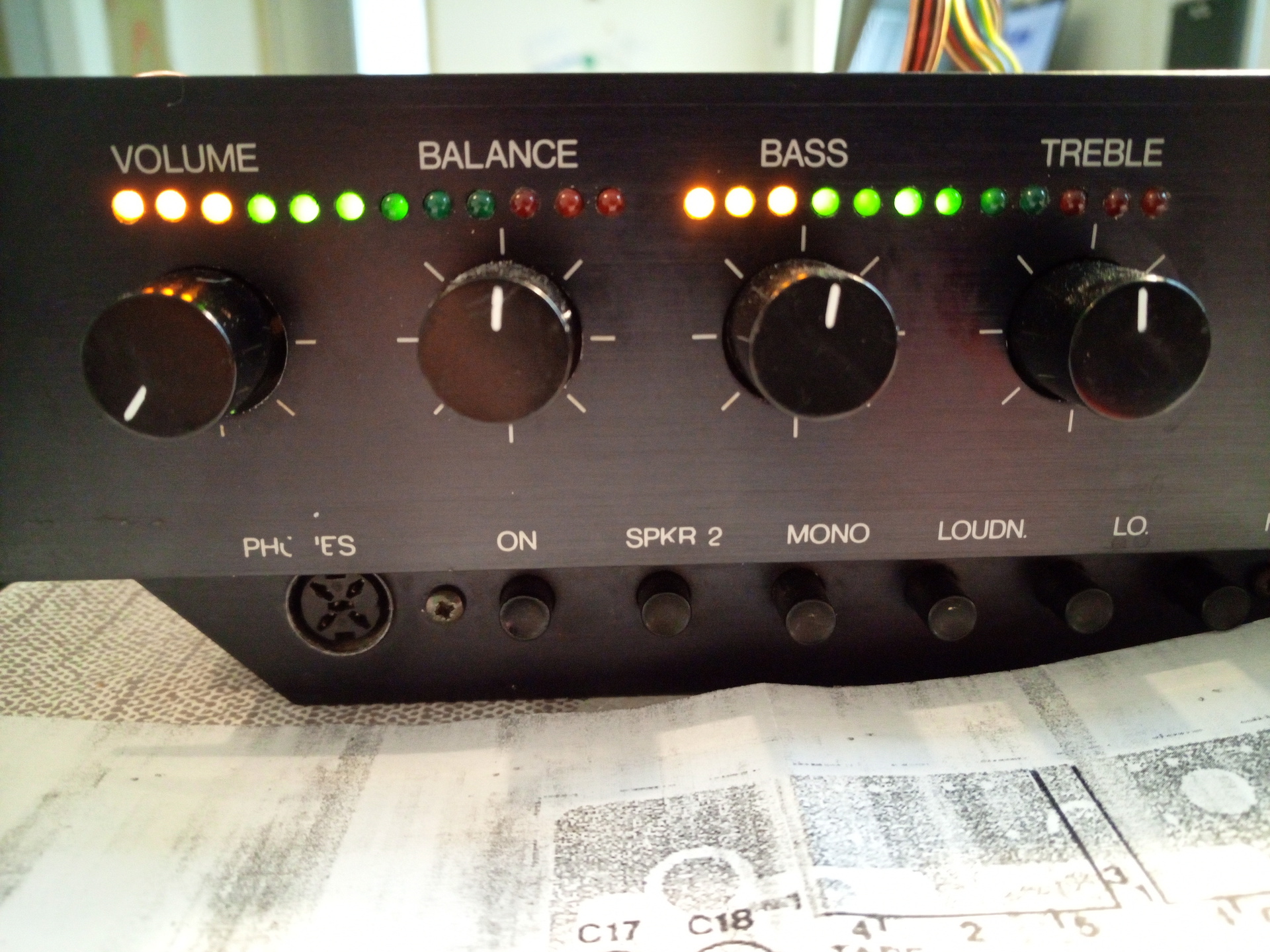

Ezek a kínai zöld LED-ek nagyon 'virítanak', pedig kaptak plusz előtét ellenállást is... Az FM része nem igazán akar jól működni, de azt már el is engedem, mert annyira nem is az én világom.

A bemenetét hova kötötted, a tápot honnan vetted (stab IC-t azt látom)? Előlapot nehéz volt fúrni? Üdv!
A tápot a KF / tápegységpanel, TR5 áteresztő tranzisztor (BD135) emitteréről vettem (14, 11, 13 forrpontok). A jelet a hangszín / hangerő panel C26 (100 uF) ) melletti két forrpontról. Ide egy-egy 2,2 µF kicsatoló kondenzátort is be kellett tennem. Fúrni nem nehéz, de szépen fúrni...hát az már igen. Én lebontottam teljesen és több lépcsőben fúrtam ki a megfelelő átmérőre. Aki rendelkezik oszlopos fúrógéppel, annak egyszerűbb a dolga lehet.

Sikerült beillesztenem a bluetooth modult: A lemezjátszó bemenetre kötöttem D5, D6 diódákra. Továbbá csak akkor kap tápfeszt ha a bemenetválasztón ki is van választva a lemezjátszó. Kérdések: Mivel a modul kimenete fejhallgatóhoz való, így nem illene egy 30-60 -ohmos ellenállással lezárni (illeszteni)? Ha véletlenül a lemezjátszó bemenetére is jönne jel (pl idővel elfelejtem, hogy oda kötöttem , akkor csak összekeveri vagy baj is lehet belőle? Vegyem ki inkább a C10, C9 kondenzátorokat?
Én az AM rész helyét használtam fel erre a célra (lásd: kicsivel visszább, hozzászólásom/képek). Azt mondjuk először 'sztereósítani' kellett, illetve az AM panel az teljesen ki lett 'termelve' a Dansk-ból. Az én általam beépített modul is rendelkezi fejhallgató kimenettel, de van rajta forrasztható 'out' kivezetés is, én onnan vettem le a jelet.
Nos én is a panelről vettem le, nem a csatiról, akkor az lehet más.... egyébkén hangra teljesen jó így... csak ugye pont nincs ilyen kis értékű ellenállásom, hogy esetleg kipróbáljam - valszeg így marad akkor.

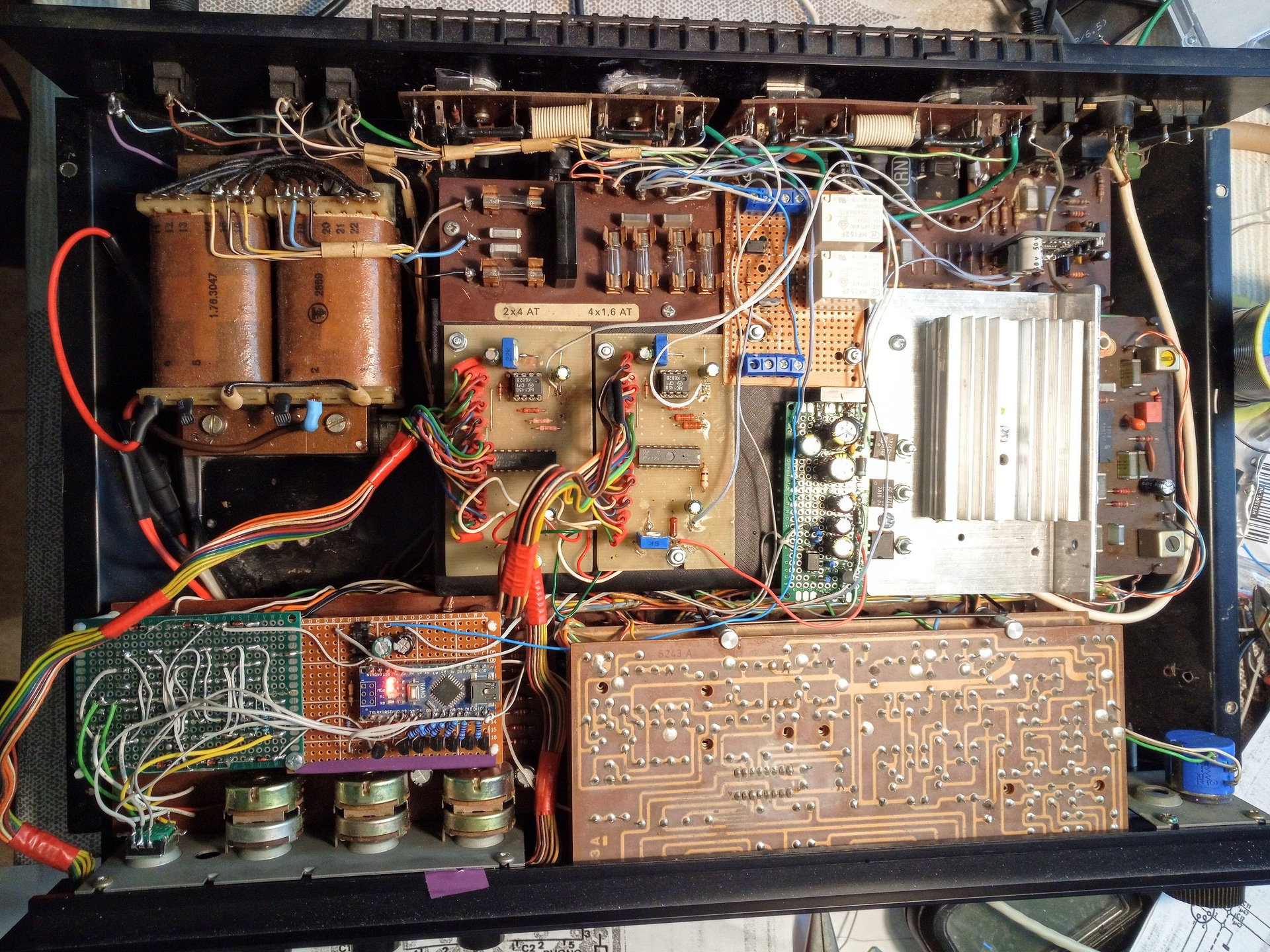

Sziasztok, elkészült az egyik Dansk:

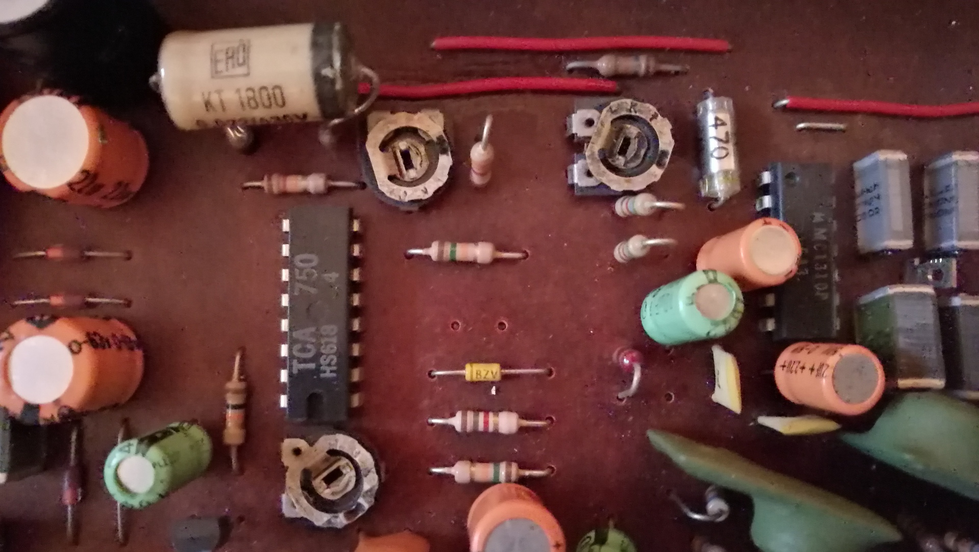

- relés hangerő 7 relé 128 pozíció (letekerve teljesen a mute is aktiválódik), arduino nano vezérli, később még infrát is tervezek hozzá, hogy távirányítható legyen (rotaryval: egy nyomásra mute be/ki, 3 mp-es nyomásnál elmenti az aktuális hangerőt és arra áll be következő bekapcsoláskor) - végre működésre bírtam a kivezérlésjelzőt (kondikat és trimmereket kellett kicserélni, R26-27 ről kapja a jelet) - ebbe került beépítésre a BT modul is, azt fentebb már részleteztem - a tápellátása még béna (túl nagy hűtőborda kell ill sokat fogyaszt így), ezt kellene kiváltanom majd egy kis trafóval ami tud: 24V, 12V, 5V. A hozzászólás módosítva: Máj 15, 2021
