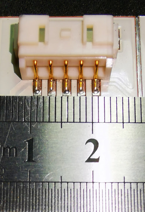

(#) ptesza hozzászólása Nov 9, 2020 /
Sziasztok szakik!
Segítsetek beazonosítani ,hogy ez milyen csatlakozó?
Előre is köszi!

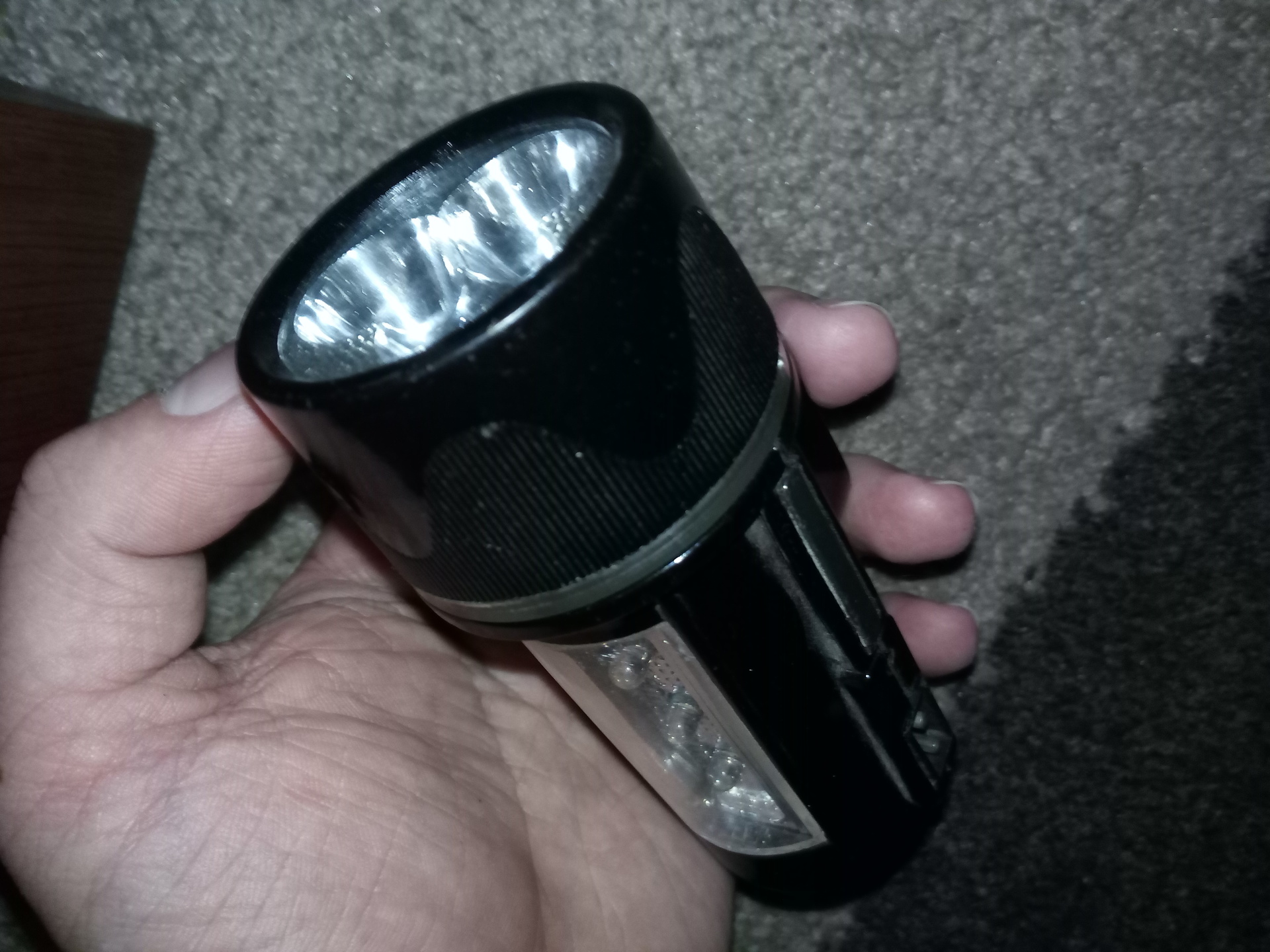

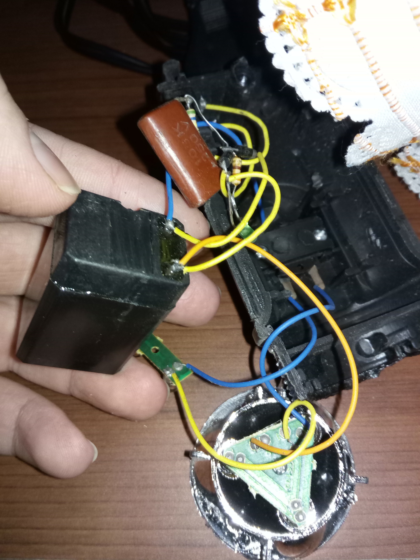

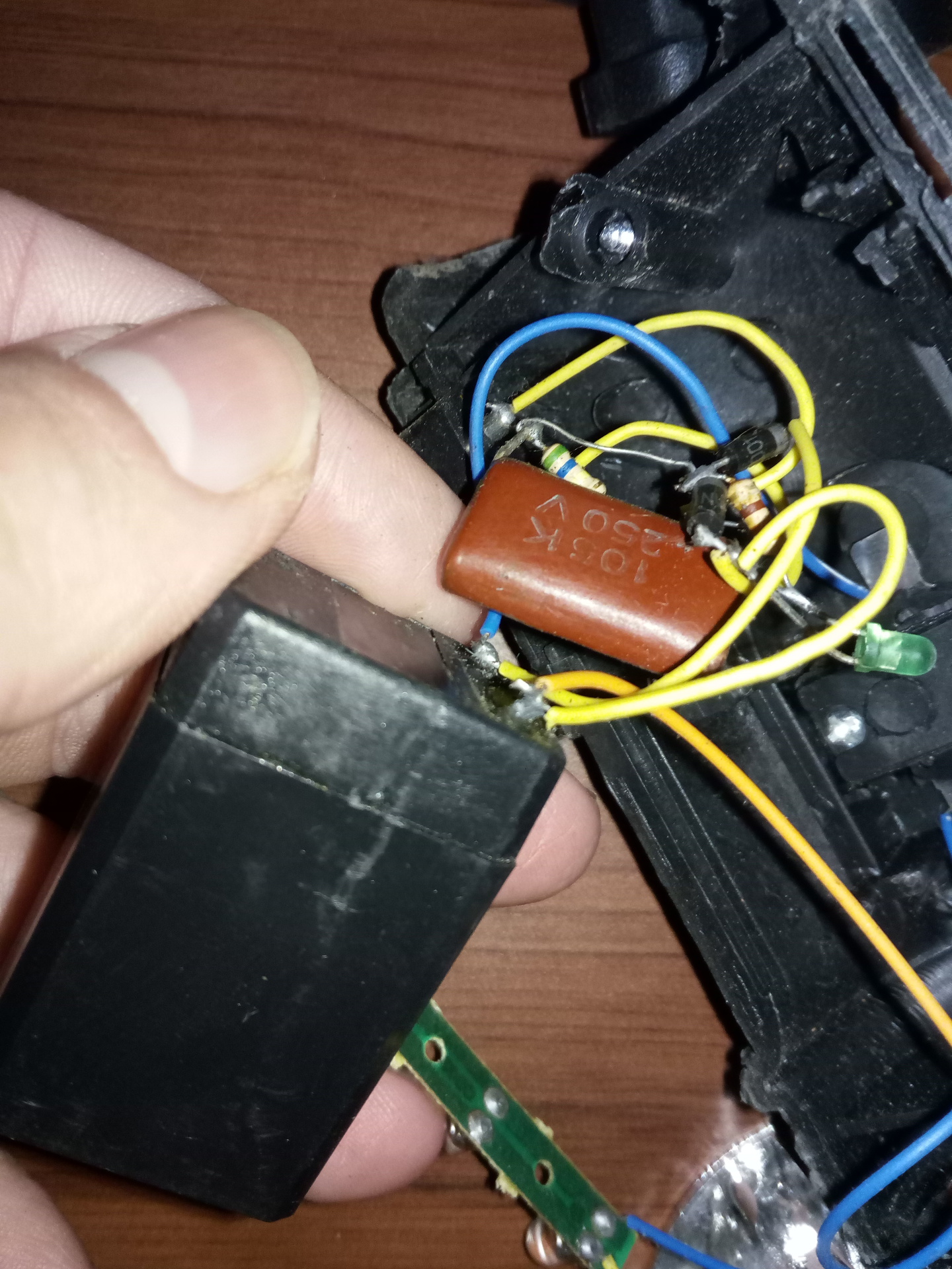

(#) Bmw5 hozzászólása Nov 11, 2020 /
Az alábbi zseblámpa akkumulátor milyen lehet?
Nincs rá írva semmi.
És milyen akksit lehetne beletenni?
(#) Inhouse válasza Bmw5 hozzászólására (») Nov 11, 2020 /
4V-os.
„És milyen akksit lehetne beletenni?”
Hogy megérje? Semmilyet.

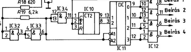

(#) mate886 hozzászólása Nov 12, 2020 /
Hátha valaki tud segíteni, hogy ez milyen IC lehet.. Az IC11 típusára lennék kíváncsi, sajnos kihagyták a leírásból ezt az egyet. Előtte egy 7493 van, a többi pedig sima ÉS kapu. Azt tudom, hogy az a1 és a2 bemenettel lehet engedélyezni a dekódolót. Talán 74139 egyik fele?
A hozzászólás módosítva: Nov 12, 2020
(#) proli007 válasza mate886 hozzászólására (») Nov 12, 2020 /
Hello! Ez 74155-ös, de a 139-el jobban jársz.. A be nem írt láb, a 14-15-ös.
(#) mate886 válasza proli007 hozzászólására (») Nov 12, 2020 /
Miben különböznek a lábkiosztás kivételével?
(#) ftirius válasza Inhouse hozzászólására (») Nov 12, 2020 /
Egy lítium akku (18650) töltőmodullal nem játszhat?
(#) antiktelefon válasza ftirius hozzászólására (») Nov 12, 2020 / 2
Egy kondis előtéten át hálózatról tölt ez a lámpa, 0 áramkorlátozója van a led fele, nyilván újra lehetne építeni, de kérdéses megéri-e, amikor 2W-os leddel szerelt fele ekkora 18650-es zseblámpát kapni ebayen 2 dollárért, aminek egy nagyságrenddel nagyobb fénye van és még fókuszálható is.
