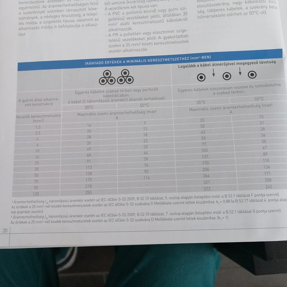

(#) Gabó válasza ötfelezős hozzászólására (») Máj 24, 2021 /
És és... Csak 1 szöveg részen lovagolsz, pedig nem ez a lényeg. Mert az esetek 99,9%-ban nem szétválasztva szabad téren futnak....
De csatolok egy képet, bár szerinted ez is biztos hibás....

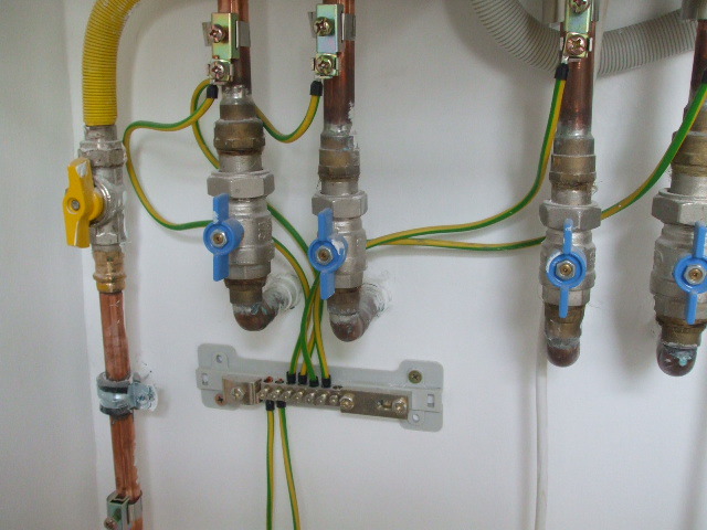

(#) gyuszo válasza habazutty hozzászólására (») Máj 27, 2021 / 1
Ha felújításra kerül a vizes rész és a fűtés hálózat is, ha egy ilyen lesz kiépítve, akkor már sokat megtettél érte. Itt jól látható a vízcső, a gázcső a fűtés csövek, a meleg és hideg víz összekötése csillagpontosan egy EPH csomópont kialakítással a gáz fűtőberendezés közelében. Ez persze össze van kötve a lakáselosztóval és a földelő szondával.
