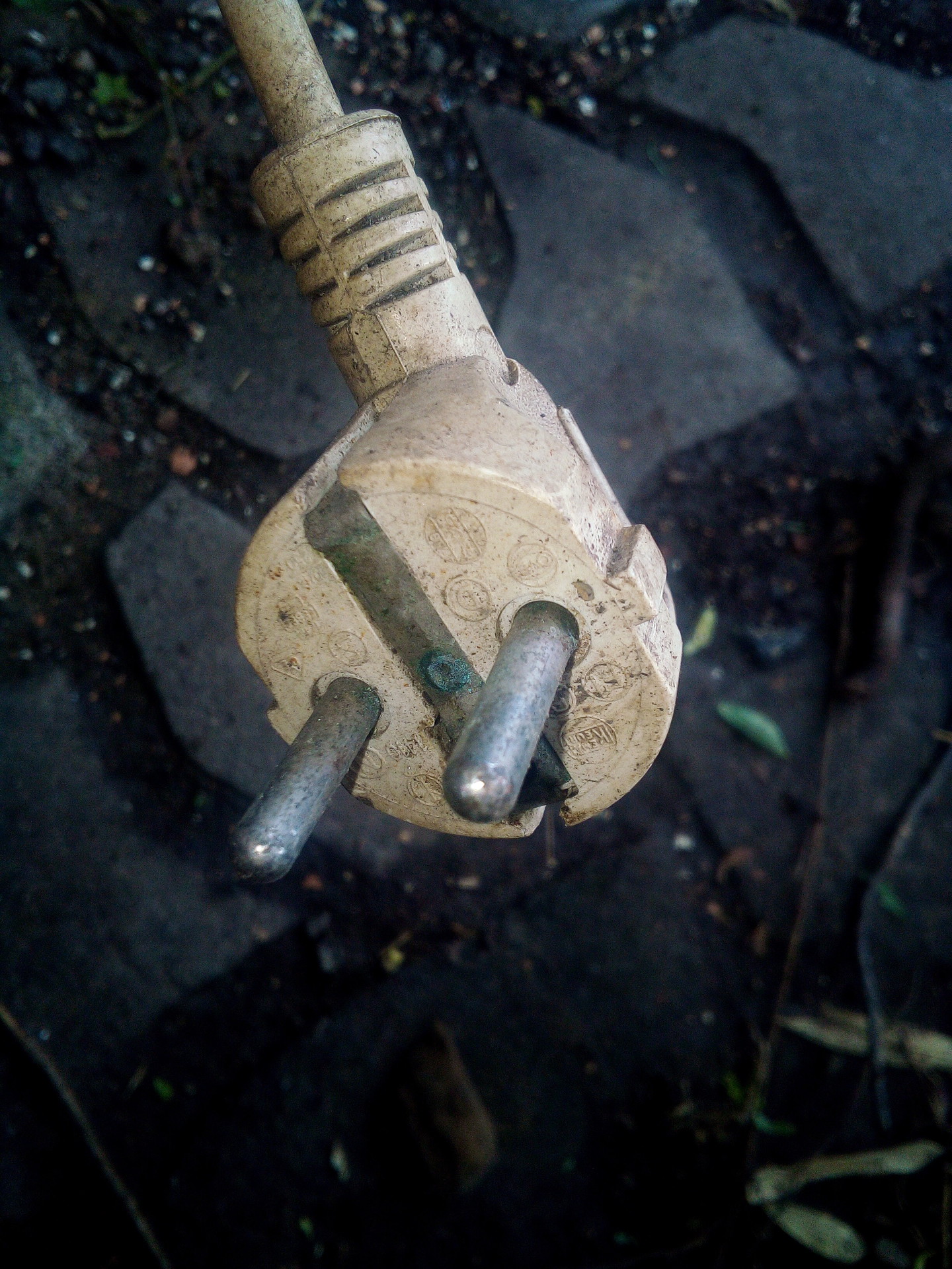

Szóval ha hűtőgép lett volna akkor abban kiold a hővédelem de a barkácsolt eszközödben ez nem volt. A hosszabbítód története az számomra több kérdést is felvet. Hol van a hosszabbító vezetéke és hogyan néz ki az a vezeték ami a kompresszorba volt kötve? Nekem úgy tűnik, hogy a kompri dugvilla és az elosztó érintkezőinél volt a probléma. Vannak olyan régebbi villák amelyek vékonyak és nem kellően szoros velük a kontaktus így átmeneti ellenállás képződik az adott áramfeltelen és elkezd melegedni a csatlakozó pont ami ide vezet ami képen is látható.
(#) gyulank válasza VIM hozzászólására (») Máj 20, 2021 /
Semmi baja nincsen. Szerintem az történt amit Skori írt. Csak a hosszabbító olvadt meg. Se az a konnektir amibe be volt dugva, se a kompresszor... És volt benne amúgy valami védelen mert máskor ha szorult, egy idrig lekapcsolt és később újrapróbálkozott. Ezért hagytam úgy. Olyan helyen volt, ahol volt mit meggyújtania. Ettől éghetett le a szigetelés. A képen a kompresszor dugója van. Mégcsak nem is feketés.

Akkor a hosszabbítóban lévő kötés ami a két sínhez van rögzítve ponthegesztéssel vagy hidegen sajtolással az lehetett hibás és amiatt keletkezett a melegedés. Én azt gondoltam, hogy a kompresszort közvetlenül az elosztó első ajzatába dugtad nem az utolsóba. Én azt "szoktam csinálni ezekkel az elosztókkal ha találok egy szétszedésre alkalmasat, hogy lecserélem róla a vezetéket, így kiderül az is ha a "gyári" kötés és annak a csatlakozó vezetéknek a keresztmetszete nem volna megfelelő. Rendszerint 1.5m hosszú kábellel adják a hármas elosztókat de ezeket a hatosokat is rövidebbel adják mint amire szükség volna.
És? Mint utóbb megmértem, nem volt vékony a vezetéke, és ha az olvasztotta volna meg akkor a dugójánál is megolvadztotta volna, márpedig a képen látható, hogy ahol a tűz nem érte, ott nem lett baja. Azzal kezdte itt mindenki, hogy az automata nem egyből kapcsol. Grafikont nem tettek be, de többen leírták, hogy minimum 5x-ösénél kapcsolt volna le rögtön, vagy 10x-énél. De a műanyag volt a probléma. De ha csak a kövön lett volna, nem igen lett volna belőle tűz, ha a szekrénybe dugott rész ép maradt, annyira nem égett jól, mint amit felgyújtott. A másik az volt, hogy vékony a vezeték, mindenki 2,5-öst írt, pedig mindenhol 1,5-ös van írva, és kiderült, hogy annak meg is felelt. Én bent mikróztam, mire kimentem, kiolvadt a biztosíték, meg kikapcsolt a kismegszakító. De akkor már égtek a dolgok.

De azért kétled, mert nem olvasol el mindent amit írtam, vagy csak átfutottál rajta. Mikor megmértem, leírtam, hogy 1,4mm. Azt is kifejtettem, bár s képeken is látszik, hogy a vége, ami be volt dugva a szekrénybe, és onnan lógott, nem égett a szekrényen belül. Pedig annyi történt, hogy a szekrény aljától nem felfelé, hanem mondjuk 45 fokban befelé is ment a konnektorhoz. Mégis onnantól nem égett. Ha a vezeték fűtőszál lett volna, akkor az egész kábelen ugyanaz történt volna. Mivel egyik dugóval sincs probléma, mint szintén látszik a képen, és ezt is kibeszéltük már, nem a csatlakozással volt a probléma. Marad az amit már írtak, hogy a lemez és a kábel ponthegesztése melegedett, amitől ott megolvadt a műanyag, ami meggyújtotta azt ami körülötte volt. Mi az I/In?

(#) bugyi680 válasza gyulank hozzászólására (») Máj 20, 2021 / 1
Sajnos ezeknél az elosztóknál az szokott lenni hogy nem megfelelően érintkezik a villa és az aljzat befogadó része ami beszorítja a villát, ez általában alapból nem megfelelően szorít a "gagyiknál" ,de a használat során a sok ki be dugdosástól jobban eltávolodik a a két réz lap egymástól.És mivel nem megfelelő kontakt jön létre ezért az nagyon könnyen fel tud melegedni izzásig is ami a műanyag házat simán kigyújtja.A kismegszakító azért nem oldott le mert nem folyt olyan nagy áram.A kismegszakító az túláramvédelmi készülék ,a laza kötések hibáiból adódó melegedés és tűz alól nem véd.
A T elosztóknál ez egy jellemző betegség ,szerencsére egyre kevésbé találkozni már vele.

(#) gyuszo válasza gyulank hozzászólására (») Máj 21, 2021 /
Az ilyen jellegű hibákra is van védelmi eszköz :
ívhiba érzékelő AFDD készülék.
Az ívhibákat számos tényező okozhatja: hibás készülékek, megtört vezetékek vagy csatlakozódugók, bútorok által összenyomott huzalok, kilazult csatlakozások vagy érintkezők, rágcsálók rongálása vagy UV sugárzás. De keletkezhet ívhiba a berendezés egyszerű elöregedése vagy a vezetékek túlterheltsége miatt is.
Ez a készülék megakadályozza, hogy ezek a hibák tüzet okozzanak.
