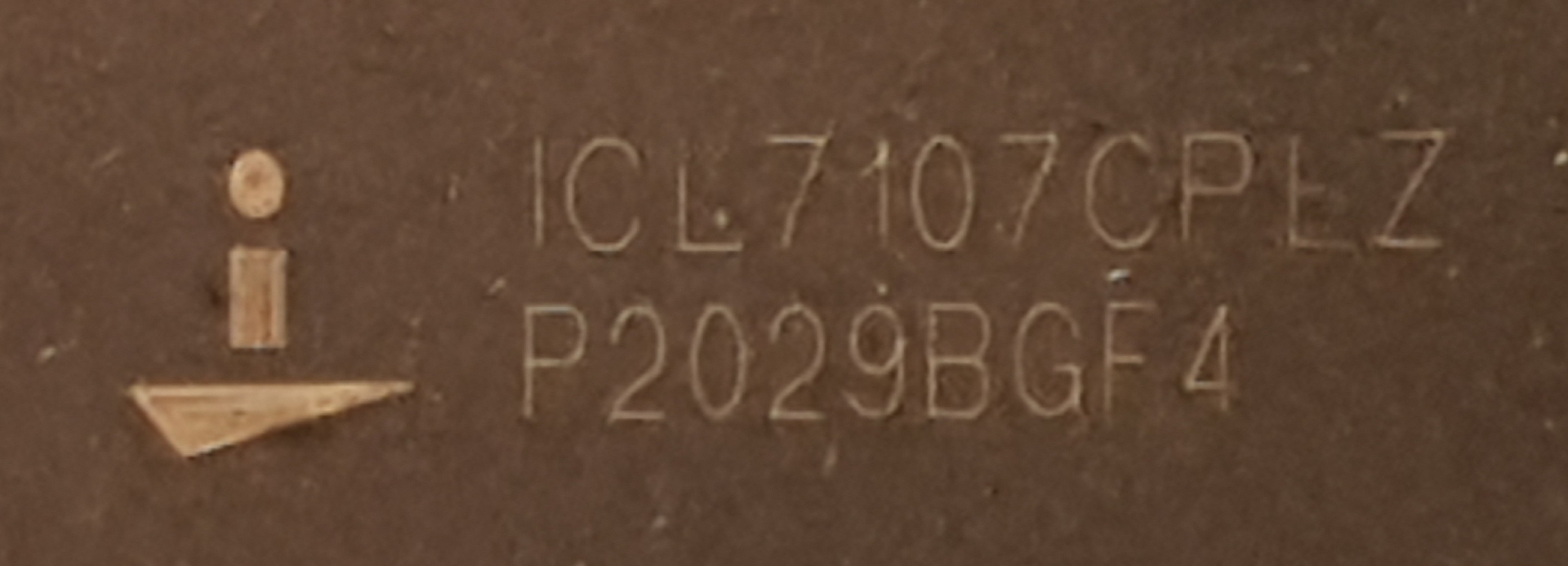

				A panel már több hete elkészült, de most érett meg a kipróbálás. (Apropót adott a dolognak, hogy Skori JBC245-höz készült forrasztóállomását is ki tudtam a beültetés során próbálni. Ez a JBC technológia nagyon jól ki van találva, jobb mint bármi amivel eddig forrasztottam, és Skori állomása is professzionális munka.) A panel két részét a csap-furat kialakítás jól illeszti egymáshoz. Az alkatrészek beültetési sorrendjét érdemes átgondolni. Én először beforrasztottam a felületszerelt alkatrészeket, majd a két panelt egymáshoz forrasztottam, és végül a maradék huzallábas alkatrészeket építettem be. Ez a sorrend nem okozott semmilyen gondot. Elsőre indult a mérőegység. A referenciát pontosan be lehet állítani. A panel tisztítása után, rövidrezárt bemenettel stabilan 000 kijelzés van, az előjel néha felvillan. Ez azért is lényeges most, mert nem az itthon kapható IC-ket használtam, hanem amit az Ebay-on rendeltem. Itt sokszor felmerül az eredeti/hamis dilemma, de én a kifogástalanul működéstől többet nem várok el.

				Kiváló Munka! DIP40-örök zöld darab. Könnyebb beszerezni mint a MQFP4 társát.  De a kijelző lábait érdemes méretre vágni.. jobban beül a kijelző a helyére. Kevesebb helyet foglal és könnyebb távtartott is rakni hozzá előlaphoz szereléskor. A keletről származó IC-ket én hanyagoltam , 100mV-refenciát be se lehetett állítani normálisan anélkül meg össze vissza mért. 10-ből-kb 4db volt használható. Többi technológiai selejt volt. És a felírat se volt egyforma.
				Szokatlan nekem az Intersil-nek ez a fajta feliratozása. Még nem találkoztam ilyen jelzéssel. Most is, és ebben a kb. 11 éves hozzászólásban is az aláhúzott "i" betűt látom. Azt gondoltam ez az eredeti logó. Nekem eddig (néhány 10 db-os vásárlás alapján) nem volt semmilyen gondom az Ebay-os forrásból származó integrált áramkörökkel.
				Nagyon úgy tűnik, hogy ez nem a hivatalos Intersil logó, az az Általad is említett, "aláhúzott i-betűs". Ez valami koppintás lehet, vagy esetleg valamelyik leányvállalaté, bár ez utóbbi kevésbé valószínű.

				A nagybetűs INTERSIL felirat annyira eredeti, hogy még a 1977-ben gyártott kerámia tokos áramkörömön is ez van: ITT megnézhető Egyébként az intersil 4 féle logo-ja ITT megtekinthető.
				Ez valóban érdekes. A másik három logoval már én is találkoztam, de speciel ezzel a nagybetűs-körvonalassal eddig még nem.
				Köszönjük az információt.  Felöttlött bennem a kérdés, miért indokolt egy cégnek párhuzamosan többféle logót is használni, ha egyébként méretében és tartalmában azok közel azonosak?
