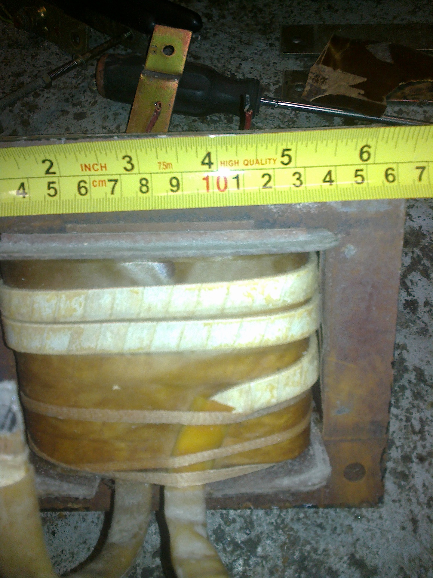

Helló! A vasmag mérete 145x155x70mm 60 mm a középen lévő szélessége hasonló nagyságuak vannak a nem hobbi (azok még kisebbek) 140-150 A gépekben, men akarok kazánt hegeszteni ,csak a hobbi-tól legyen jobb.
(#) kari142 válasza Cinema hozzászólására (») Nov 14, 2020 /
Helló! Bocs tényleg igy kellett volna kezdenem!! a vasmag mérete 145x165x70mm a középen 60x70mm

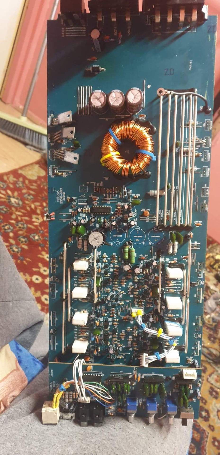

(#) istvá1997 válasza tothbela hozzászólására (») Nov 14, 2020 /
Szia! A pontos típusát!
Conic vsr 1005 2x40A bizti van benne ha jol számolok akkor az 960w kell lennie így is és 31voltott add az inverter
(#) tothbela válasza istvá1997 hozzászólására (») Nov 15, 2020 /
Nos akkor a következő a helyzet:
Hálózati üzemmódban a 2X31V előállítása a könnyebb. Ha a lehető legnagyobb teljesítmény kivétele a célod, akkor két-két hidalt végfokot lehet 4 Ohmokkal terhelni. Így már csak azt kell megnézni, hogy folyamatosan bírja-e az üzemet.
Az inverter vélhetően előállít még segédtápokat is, azt is meg kell oldanod. Ha nem elég erős a vénád egy ilyen átalakításra, akkor maradna a közvetlen 12 (14,4)V-os táplálás. A szükséges tápáram annam függvénye, hogy mit akarsz rákötni hangsugárzó gyanánt. Ha mondjuk csak két csatornát tudsz használni mert van két 100W/4 Ohm hangdoboz, akkor 10 A is elég.
A zene nem folyamatos szinusz, így gyakran csak a csúcsokkal kell foglalkoznunk. Jó kompromisszum lehet, hogy egy darab 12V/7Ah kapacitású tipikusan UPS akkut (nem gyenge riasztóba valót) használsz, amit 13,5V/2A stabil tápról folyamatosan töltesz.
(#) istvá1997 hozzászólása Nov 15, 2020 /
Rendben köszönöm! Amit tudni kell az erösitöröl azt hogy ell szált a kapcsoló üzemü tapegyég része igy váltanám fell egy toroid trafoval.

(#) Ge Lee válasza kari142 hozzászólására (») Nov 15, 2020 / 1
Kicsi az a trafó Co-hoz, talán jó sok pufferral vékony anyagokhoz elmegy. Beletekersz vékony huzalból 10-20 menetet, megméred a feszültségét és megvan a voltonkénti menetszám ami alapján el tudod készíteni a trafót. Annál valamivel kevesebbet tennék, hogy legyen egy kicsit túlgerjesztve. Abból semmi baj nem lesz ha felmelegszik 40-45 fokra a mag, abból viszont igen, ha ívfogások esik a feszültség, mert akkor csak karcolgatni lesz jó, hegeszteni nem.

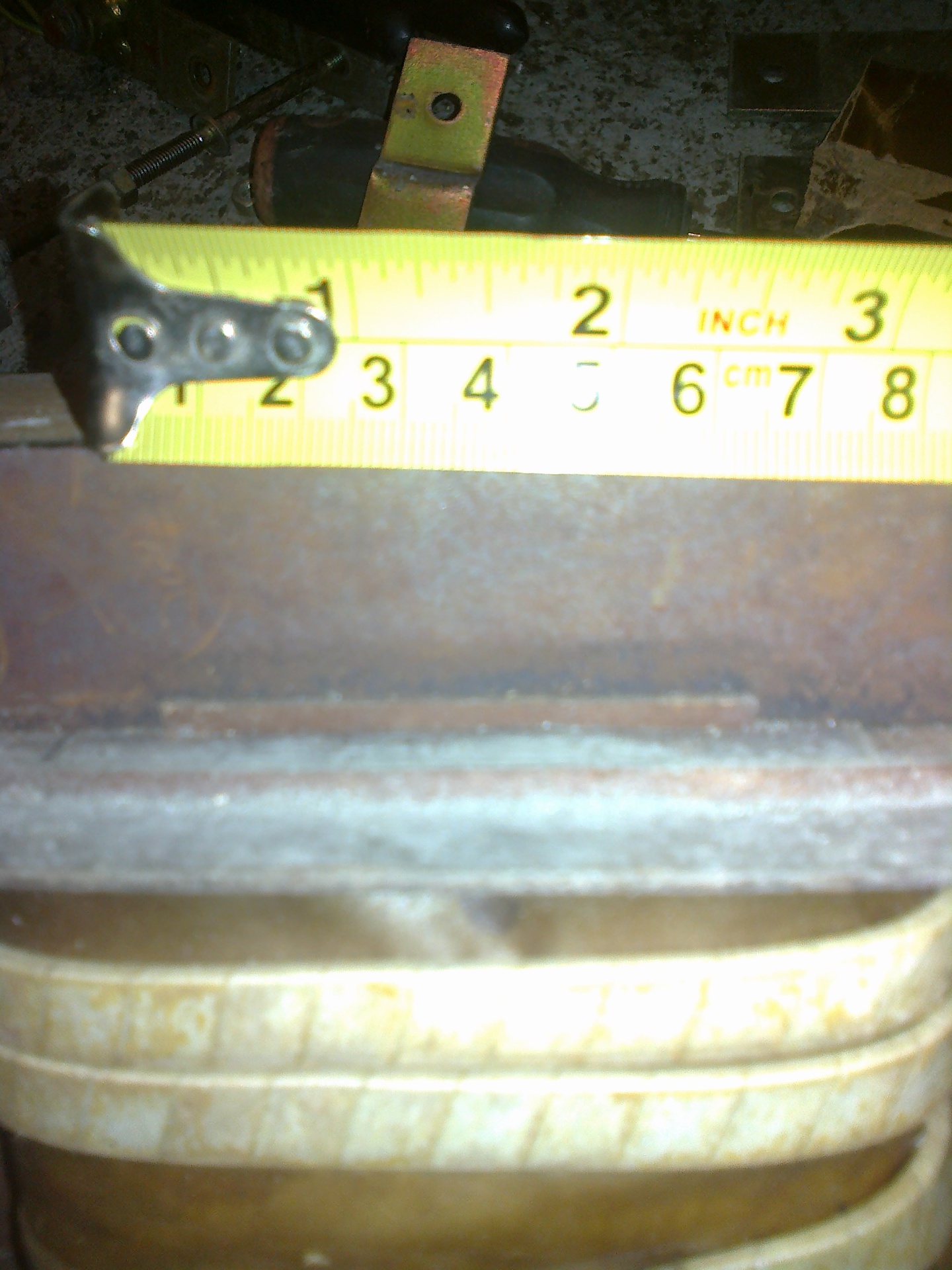

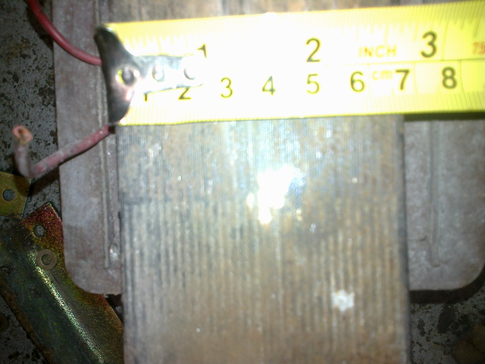

(#) granpa válasza kari142 hozzászólására (») Nov 15, 2020 / 1
A biztonsági trafók nagyon alá vannak gerjesztve a hosszú idejű, biztonságos működés miatt. Az oszlop nincs 60 mm széles, mérd meg a járom szélességét. De akár 2 kW-hoz is megfelel, szakaszos üzemben. Ez >9 A primer áramot jelent. Ehhez megfelelő keresztmetszetet már csak profilhuzallal lehet betekercselni az ablakba, hogy a szekundernek is maradjon hely; szintén profilhuzallal.

(#) tothbela válasza istvá1997 hozzászólására (») Nov 16, 2020 /
Mivel nem találtam róla manuált, készíthetnél képeket a belső részről. Igazándiból a táp rész lenne fontos. Vélhetően valami ismertebb márka replikája lehet más köntösben.
A végfok táp az ismert, de ott van még az előfok tápja, meg valószínűleg a védelemé is.
Az, hogy a szekunder oldali pufferekre ráteszel 2X31V-ot, még nem biztos (biztos nem) hogy elég a működéshez.

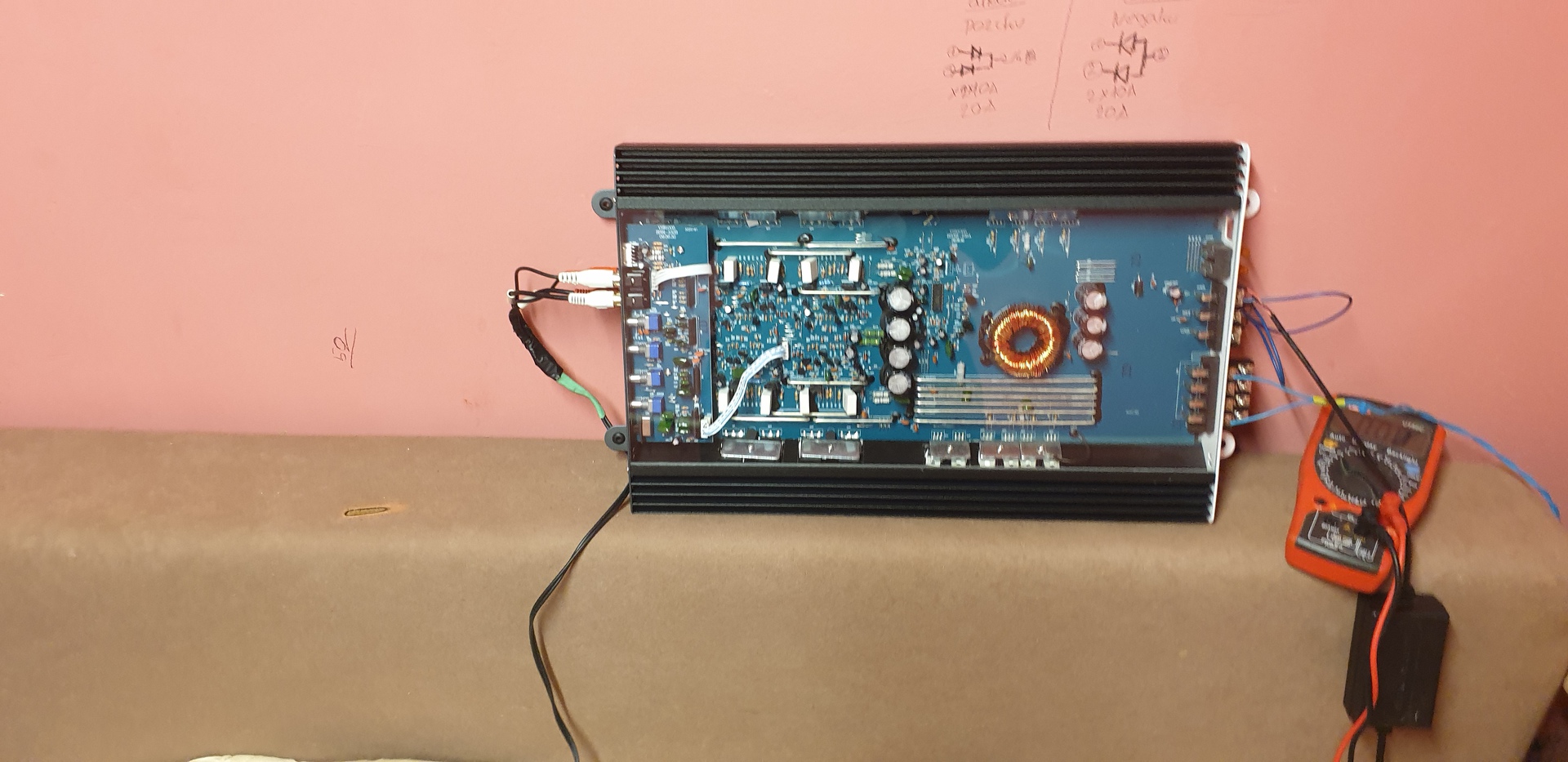

(#) istvá1997 válasza tothbela hozzászólására (») Nov 17, 2020 /
Rendben, itt van a kép

(#) tothbela válasza istvá1997 hozzászólására (») Nov 22, 2020 / 1
Nem látok benne segédtápot, ezért vélhetően elég csak a 2X31V-ot (28-35) rákötni. Így egyszerű a módosítás.

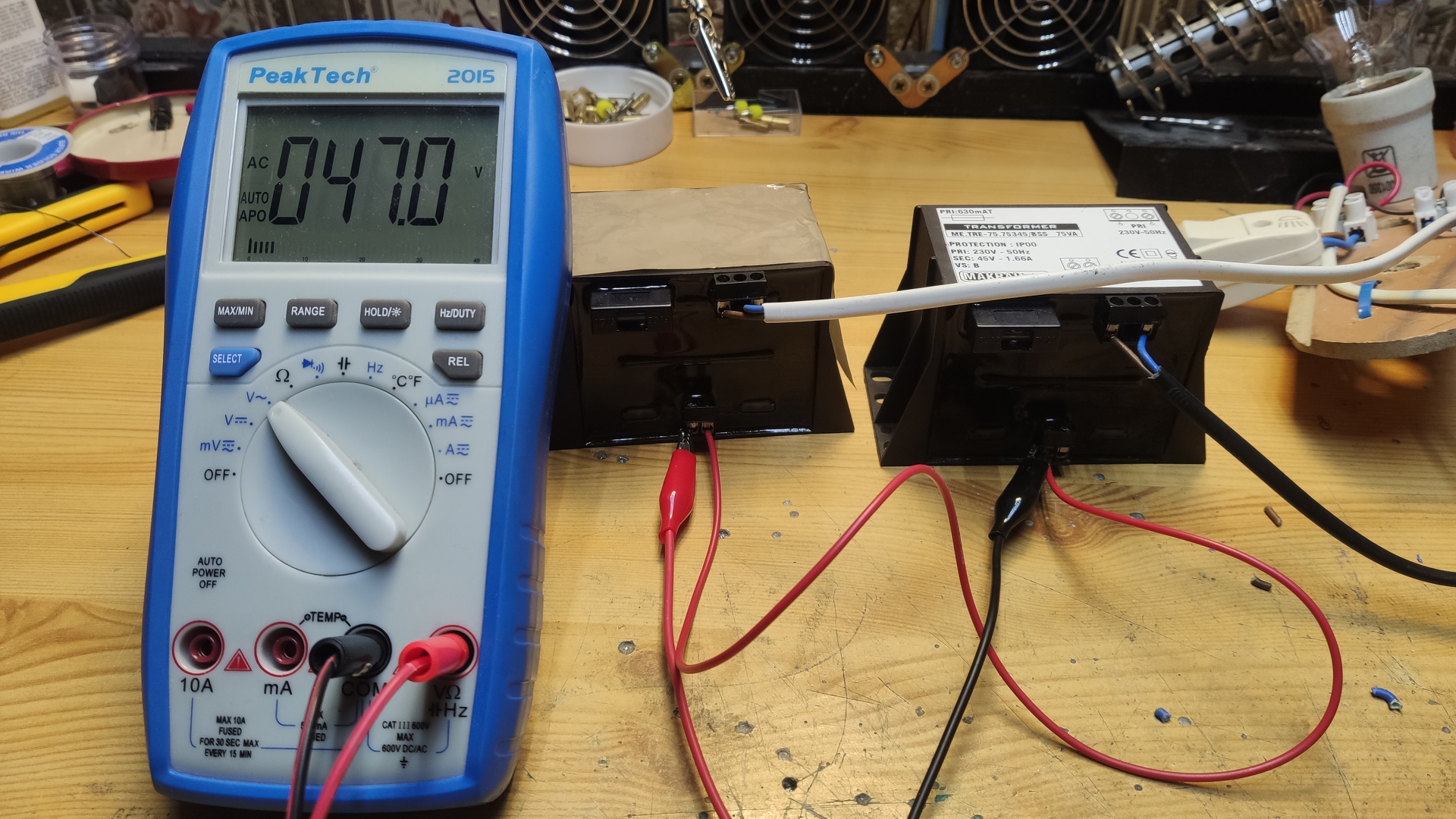

(#) Arcor hozzászólása Nov 23, 2020 /
Tisztelt Fórumozók!

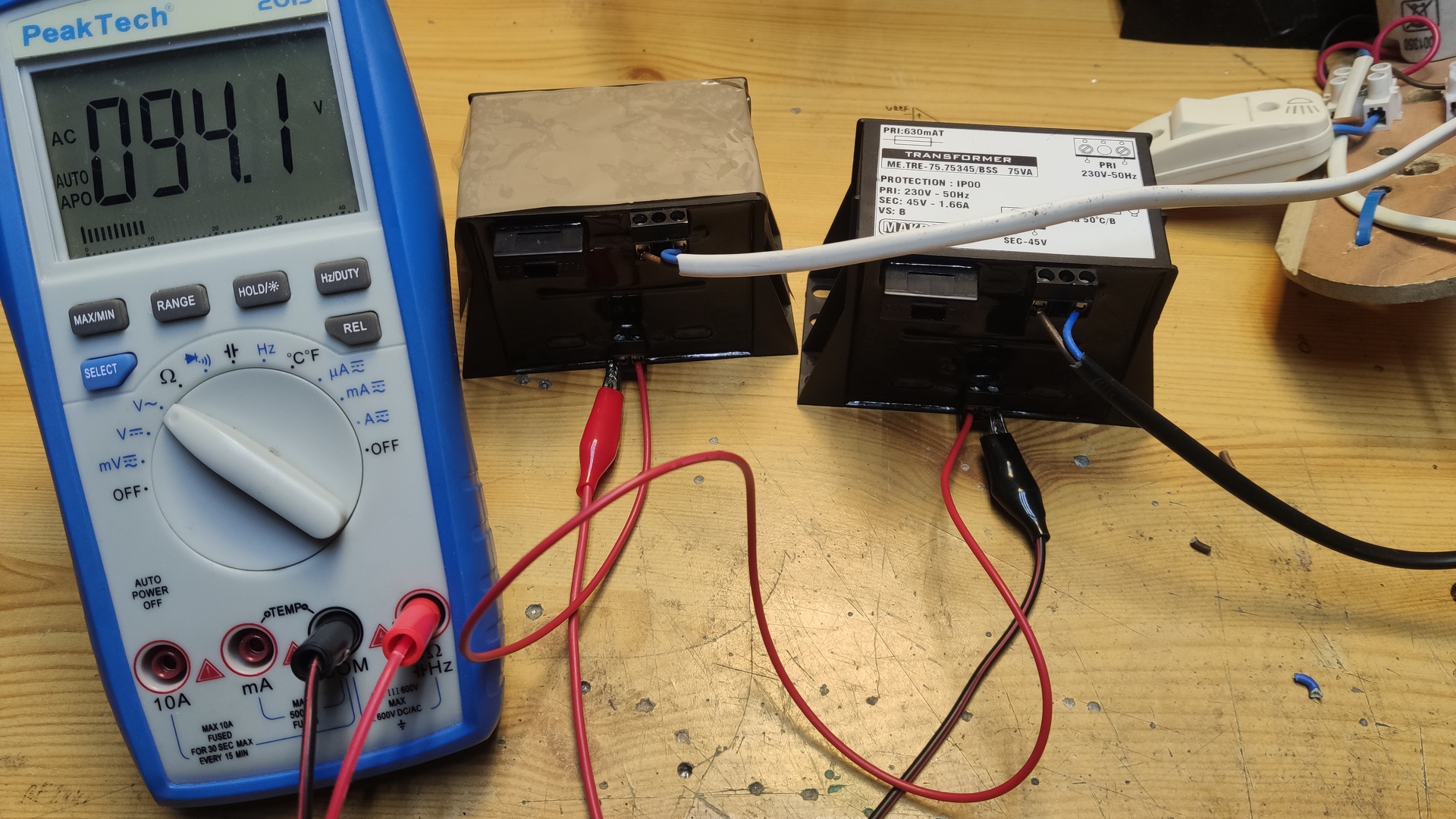

Tudnátok abban segíteni, hogy lehetséges-e két darab ugyan olyan, asszimetrikus kimenetű (0-42 VAC) transzformátor olymódon való kapcsolása, hogy szimmetrikus 42-0-42 voltot kapjak? Egy 100 wattos hangfrekvenciás erősítőt szeretnék vele táplálni . Külön-külön a trafók 200VA-esek toroid kivitelűek.
Köszönettel: Pali
(#) ferci válasza Arcor hozzászólására (») Nov 23, 2020 /
Kösd sorba fázishelyesen a szekundereket. Kezdet(1) -vég(2)/kezdet(3)- vég (4).
Akkor jó, ha az 1-4 között 84 volt lesz, közép pedig a 2-3.
(#) Arcor válasza ferci hozzászólására (») Nov 23, 2020 /
Kipróbáltam! Úgy néz ki jó. Kiváncsi vagyok élesben terhelés alatt hogy muzsikál majd. Persze nem ezekkel a trafókkal, ezek csak a kísérleti nyulak voltak.

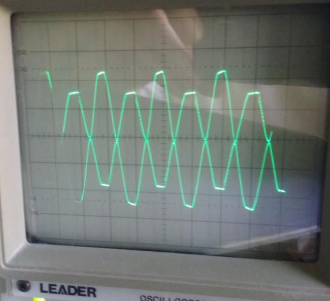

(#) erbe válasza Arcor hozzászólására (») Nov 24, 2020 /
Nem lehet a trafókat sorbakötni, mert kétutas egyenirányításnál trafónként egyutasként fog viselkedni. Egyenáram folyik a trafón, betelít és kiszáll belőle a működtető füst.
Mint írták, külön kell egyenirányítani híddal és utána összekötni a középpontot.
(#) ferci válasza erbe hozzászólására (») Nov 24, 2020 / 1
Miért lenne egyenáram? A trafók közöse a gnd, a graetz pedig hol a negatívra, hol a pozitívra dolgozik a trafókról.
Ez a téma már egyszer fent volt, csak kissé eltérő szekunderekkel és más ok miatt..
Ezen a fotón pl. egy 19 és egy 14 voltos szekunder van összekötve, 1 db graetz az egyenirányítás, puffer semmi, hogy jól látszódjon a téma.
100 Hz a "kétutas" miatt, 10 V/div a függőleges és jól látszik a tekercsek miatt a felváltva adódó méret, sacc 23 és 17 volt DC csúcs.
Felül a +, alul a - DC.
Természtesen Arcornál egyformák lesznek, aztán mehet a puffer is.
Talán érthető mindenkinek.
