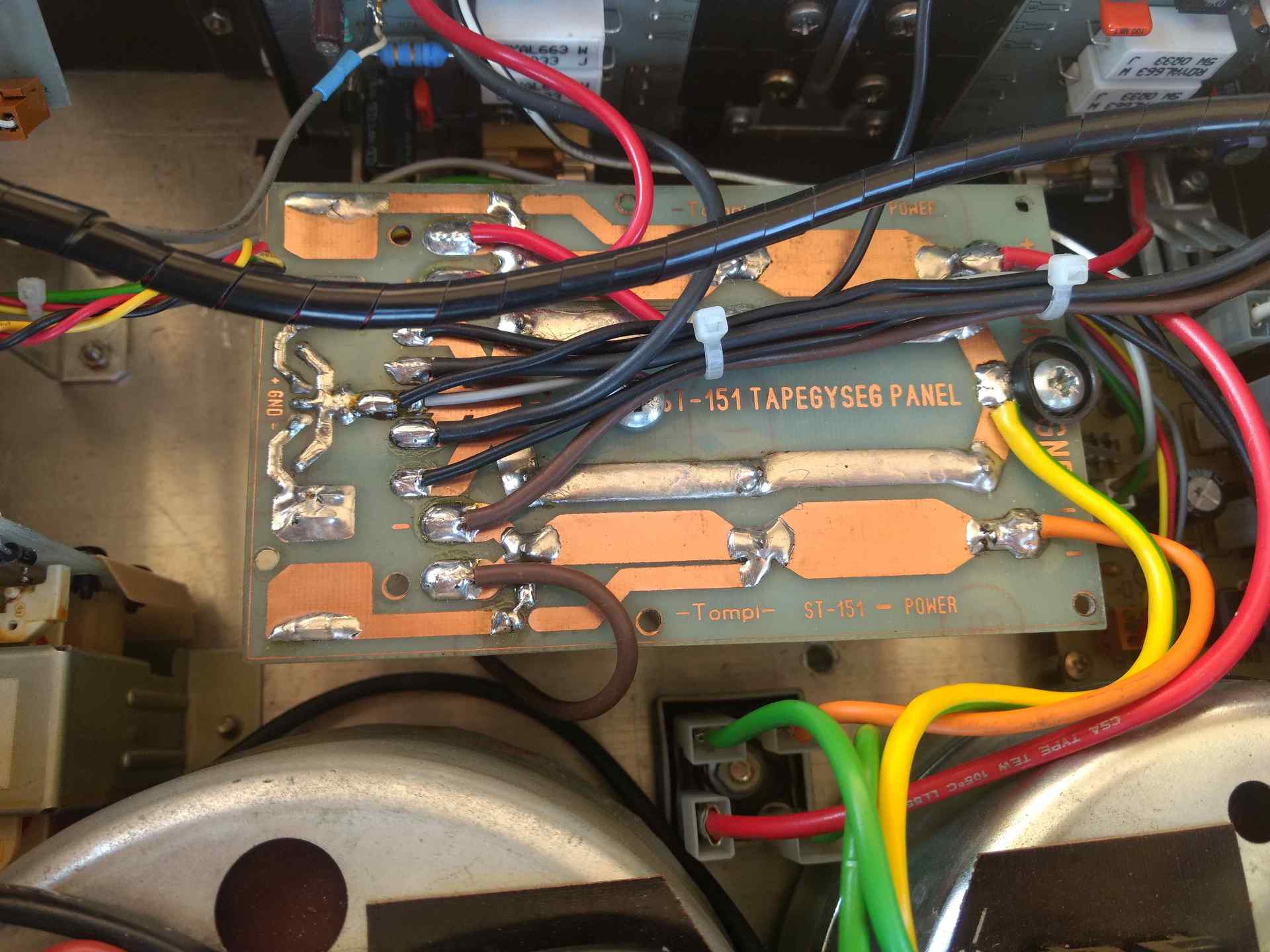

(#) metabo123 hozzászólása Nov 26, 2020 / 12
Elkészült az ST151 erősítőm.
Köszönet mindenkinek, aki segítségemre volt!
Közel négy év után végre lezárhattam a fedelét. A dobozba négy ST panelt építettem, amiknek a különböző módon történő kapcsolásával különböző igényeket tudok kielégíteni. Részletekről a topikjában írok és ott további képek is találhatóak ITT.
(#) janigel válasza metabo123 hozzászólására (») Nov 26, 2020 /
Szép munka, biztosan jól is működik.
Erről a panelről írhatnál néhány egy kis magyarázatot.
Mi ez, és mire való?
Mit nem látunk a másik oldalon?
Mik azok a széles fóliacsíkok, és miért kellenek?
(#) Alkotó válasza janigel hozzászólására (») Nov 26, 2020 / 2
Ha egy tippet is elfogadsz, akkor ez egy sima pufferpanel. Alul vannak az elkók.
(#) pisti89 válasza janigel hozzászólására (») Nov 26, 2020 / 3
Ez szerintem is az "elkós puffer panel"
Vastag vezetősáv a nagyobb áram miatt kell, a szűkítés meg azért kell, hogy ne a kondi mellett follyon el az áram a fólián, hanem keresztül a kondi lábán, így nem kerüli meg az áram
Aki esetleg szebben meg tudja fogalmazni, nyugodtan korrigálhat
(#) metabo123 válasza janigel hozzászólására (») Nov 27, 2020 /
Jól mondják a többiek (rá is van írva, bár lehet nem látszott jól a képeken) azon a panelon valóban a tápegység pufferkondijai vannak és egy kis tápegység a fázisfordítónak. Így fejjel lefelé láttam praktikusabbnak beépíteni, mert azt a sok vezetéket így egyszerűbb volt ráforrasztani és az élesztés során is könnyebben hozzáfértem amikor kellett. A panel másik oldalán úgyse akadt dolgom...

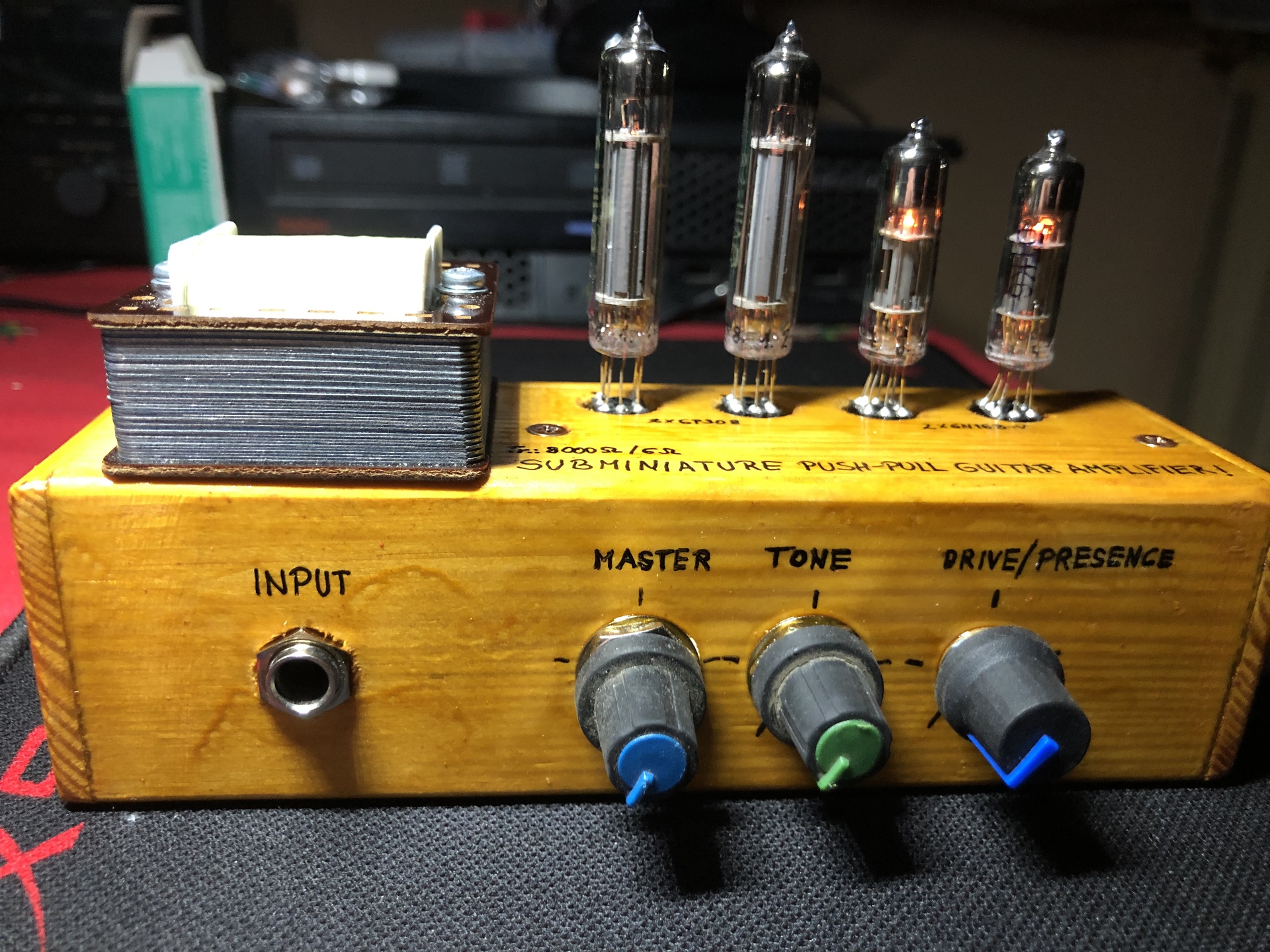

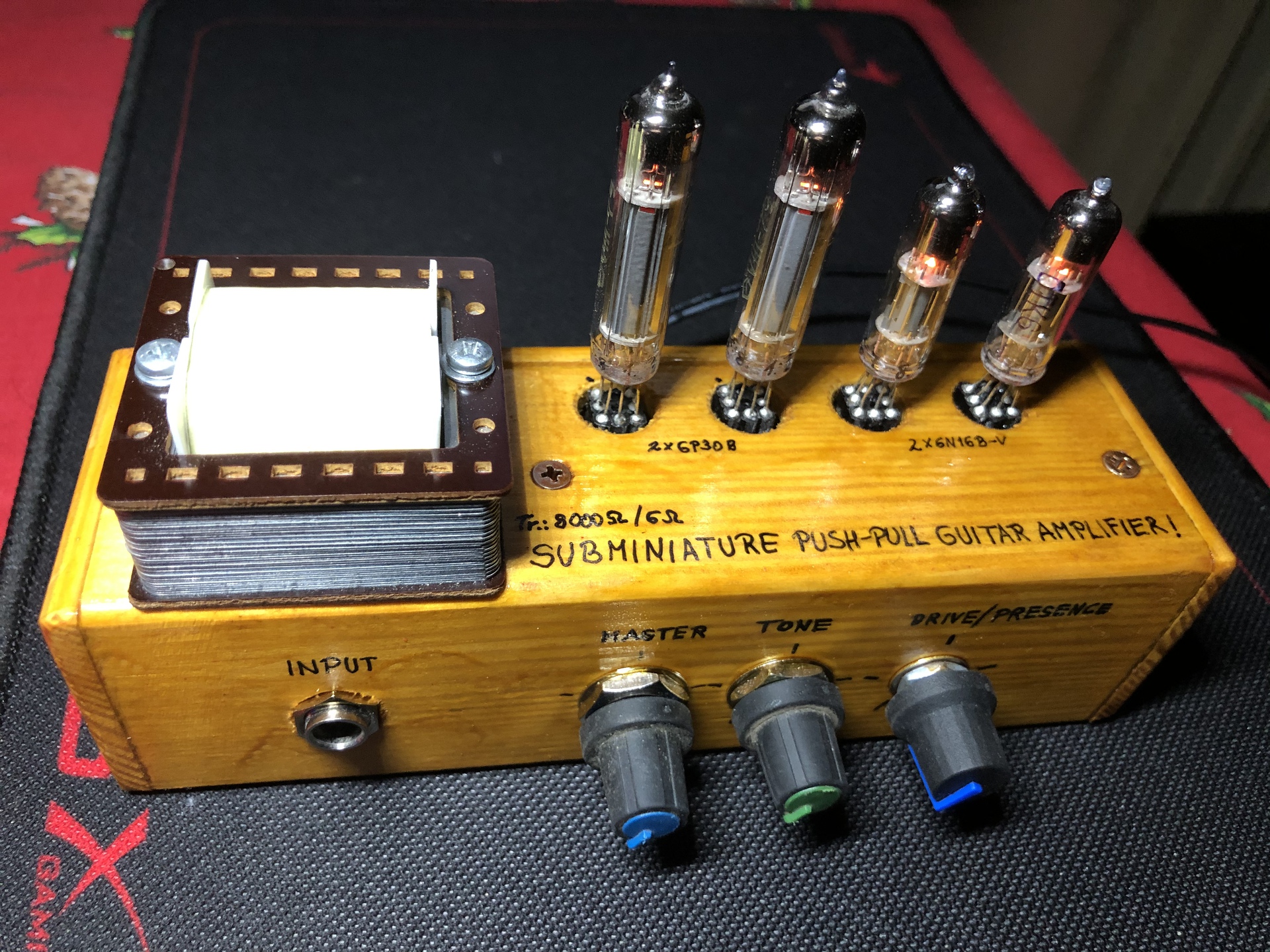

(#) TAttila77 hozzászólása Nov 30, 2020 / 17
Építettem profi gitáros barátomnak karácsonyra egy piciny gitárerősítőt amivel nem süketűl meg a családja. Tudománya: 0,5/0,75W; 4/8 ohm
Íme a push-pull full csöves gitárerősítő.

(#) granpa válasza TAttila77 hozzászólására (») Nov 30, 2020 /
M42 a kimenő?
(#) TAttila77 válasza Alkotó hozzászólására (») Nov 30, 2020 / 2
Hát az én régi jó barátom Blues műfajt űzi rendületlenűl már legaláb harminc éve. Játszott is sokáig több híres zenekari formációval. Jó néhányszor hangosítottam is öket. Gitárt is oktat hébe-hóba. Ez inkább akusztikus gitárhoz jó illetve megszólal vele elektromos gitár is tiszta hanggal,nem agyon torzított metálstílusban, azaz nem torzított, jazz, soul, Blues stílus.
Metálosoknak nem való, inkább dísz. Az én barátom tudja használni, kicsi gyerek mellett tökéletes gyakorlásra.
Süket gitárosoknak más való, pl. 100W-os csöves Vox, Marshal, Hivatt, ...egyebek
(#) TAttila77 válasza granpa hozzászólására (») Nov 30, 2020 /
Az! Pontosan amit szereztél M42 vastag lemezű Permalloy mag bionám! Mert illesztőnek nem ******, ide annál inkább. Kis cukorfalat pentódák pedig be se tudják telíteni.
Ejnye!
A hozzászólás módosítva: Dec 1, 2020
Moderátor által szerkesztve
(#) moderboy válasza TAttila77 hozzászólására (») Nov 30, 2020 /
Nagyon csinos lett az erősítő, pont egy hasonló kombináción próbálgatom a csövek rejtelmeit megérteni. (6n16b, 6n17b, 6p30b-v, single ended)
A tápot megkérdezhetem hogyan oldottad meg?

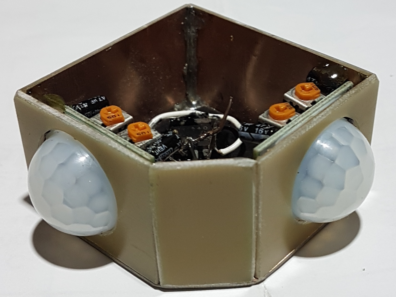

(#) CIROKL válasza l48 hozzászólására (») Dec 7, 2020 / 8
Igen, hestore
Kicsit még mokoltam a zenelejátszón ,tettem rá egy kis kapcsolót amivel lehet váltani hogy direktben vagy mozgás érzékelővel müködjön.
A mozgás érzékelőknek is összelapátoltam egy mini dobozkát ,azt is nyákból...
