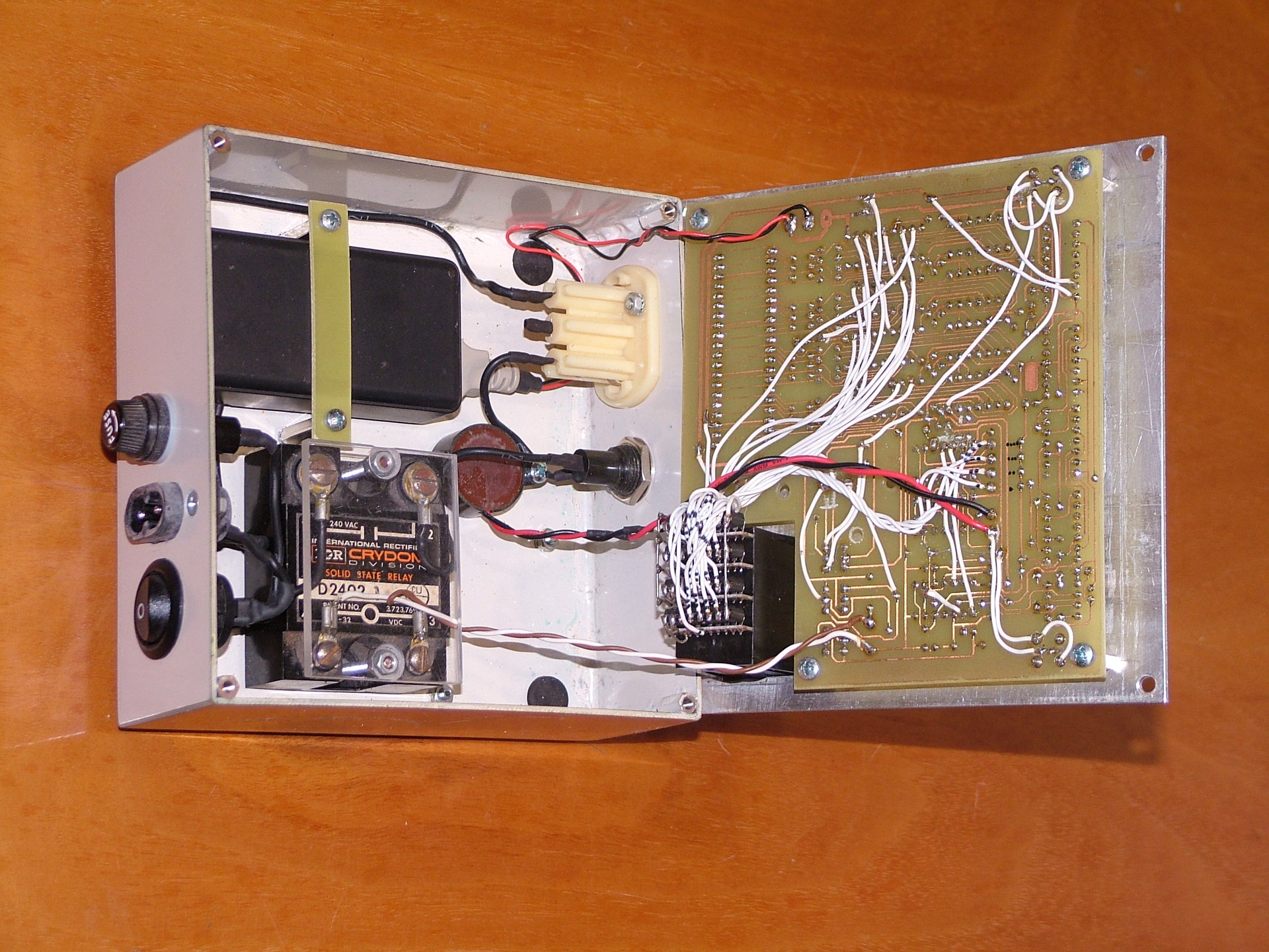

Szép! De egy képet kaphatnánk a belsejéről is?

(#) janigel válasza exabit hozzászólására (») Nov 2, 2020 / 11
Igen.
Erre a melómra nem vagyok büszke. A nyákterveim ennél jobbak szoktak lenni.
Amikor kész lett a nyákterv, a megrendelő kívánságai miatt kellett vagdalni és átkötögetni.
És hát egy peremkerekes kapcsoló sort csak huzallal lehet bekötni.

Csak egy gyors kérdés. Ha már nyák, és kijelző, akkor már nem lett volna egyszerűbb egy elektronikus változat? Vagy ne adj isten egy kész időkapcsoló?
