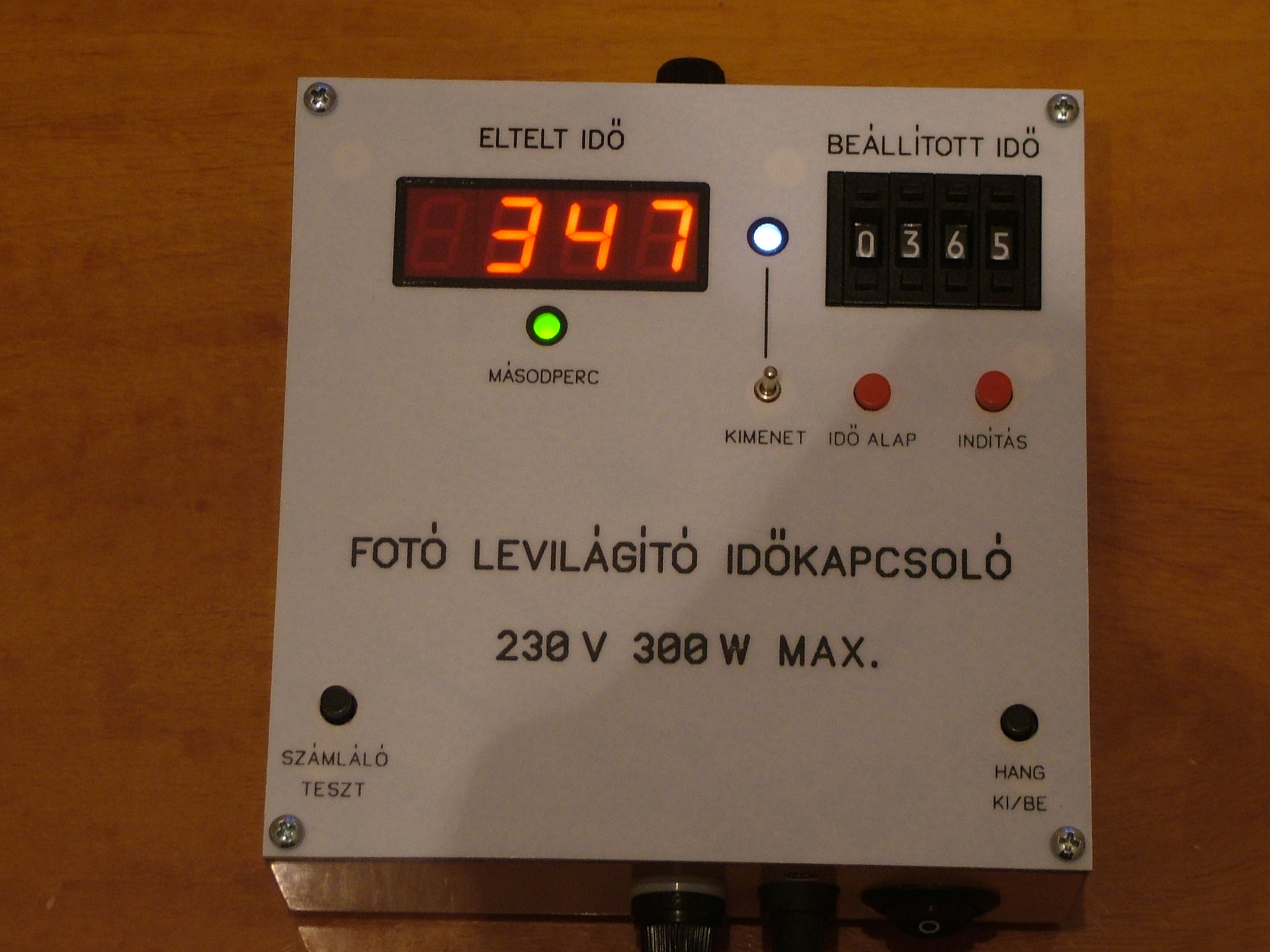

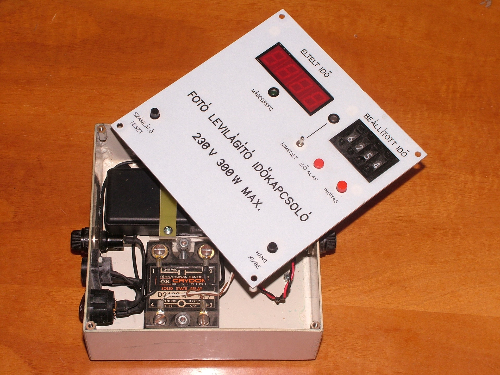

(#) janigel hozzászólása Nov 1, 2020 / 9
Jó barátom kérésére elkövettem egy időkapcsoló elektronikát fotózáshoz.
Ez is kész volt, és már régóta várt a szitázott fólia előlapra.
Megkapta.
A peremkerekes kapcsolóval beállított ideig (ami lehet perc vagy másodperc), bekapcsolja a kimenetre rákapcsolt világító testet (szilárdtest relével).
Max. idő = 9999 perc
Max. teljesítmény 300W
Lejárt időnél hangjelzés. (be/ki gomb)
Számláló / kijelző tesztelés gomb.
Egy nem túl jó bemutató róla
(#) exabit válasza janigel hozzászólására (») Nov 1, 2020 /
Szép! De egy képet kaphatnánk a belsejéről is?
(#) Frankye válasza janigel hozzászólására (») Nov 2, 2020 /
Profi ez az előlap, szívből gratulálok! Jól látom, hogy a feliratok betűi be is vannak süllyesztve, nem csak szitázva vannak? Milyen technológiával készültek? CNC?
(#) janigel válasza Frankye hozzászólására (») Nov 2, 2020 /
Ez egy speciálisan előlapok és fólia tasztatúrák szitázására való nagyon strapabíró és kopásálló átlátszó műanyag fólia.
A titok az, hogy az alsó felére van (tükrözve) szitázva a minta, így kívülről nem sérülhet.
Fel van ragasztva ehhez való kétoldalas ragasztó fóliával.
Én eddig minden előlapomat így csináltattam meg (nézd meg itt a többit is).
Sajnos ez már tovább nem támogatott (anyaghiány miatt), ezért nekem is az utolsó volt.
