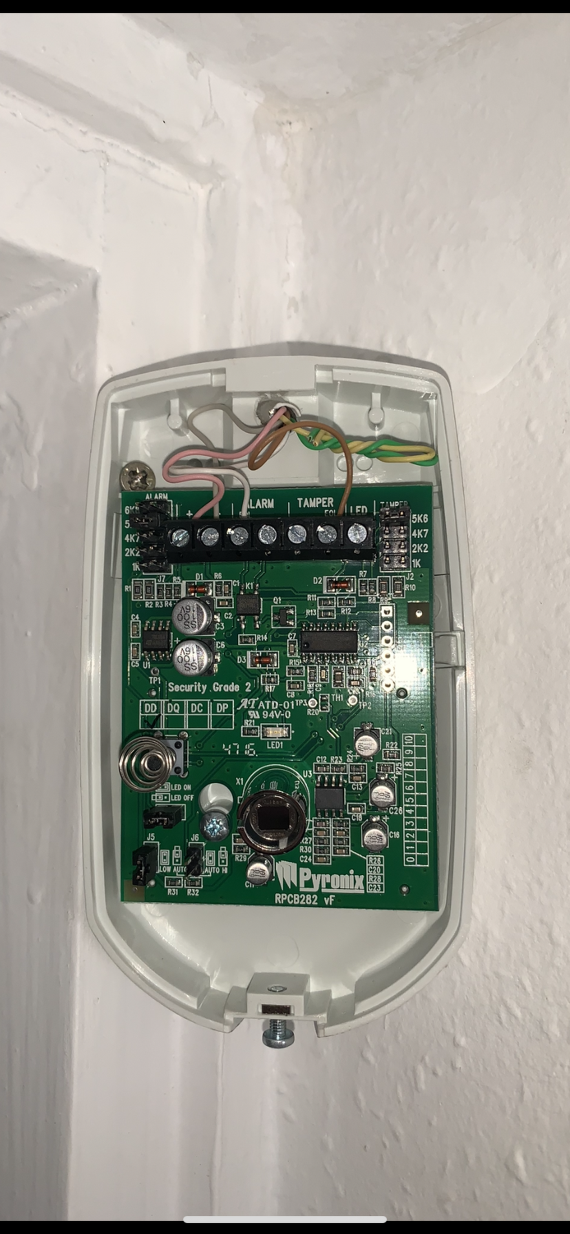

(#) Marksza123 hozzászólása Nov 20, 2020 /
Dsc pc1616 nál hogyan lehet beállítani a mozgásérzékelő tampert?
Előre is köszönöm
(#) Gafly válasza Marksza123 hozzászólására (») Nov 20, 2020 /
Attól függ, hogy hogyan kötötted be.
(#) Marksza123 válasza Gafly hozzászólására (») Nov 20, 2020 /
(Pyronix infra)
