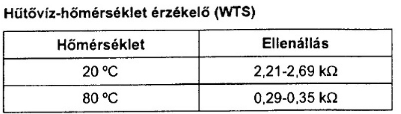

Még EZT megnézheted, hátha bejön. Már mondani (kérdezni) akartam, hogy a hőfok jeladó az rendben van-e, mert anélkül nem lesz dúsítás.
Úgy rémlik, ha megszakad a hőérzékelő állandóan dúsít, fordítva meg ...

Régota van a tulajnál.,a hiba nemrég jött bele egyébbként. Most néztem a vizhőmérőt : 7C-nál 4.6Kohm. De aktiv lehet mert tegnap elfelejtettem visszadugni és mindjárt észrevette....
Arról nincs adat, hogy köztes hőmérsékleten milyen értékek mérhetők. Ez az NTC a zöld becsavarós volna és az oda van becsavarva ahol a termoviszos szelep tere van.

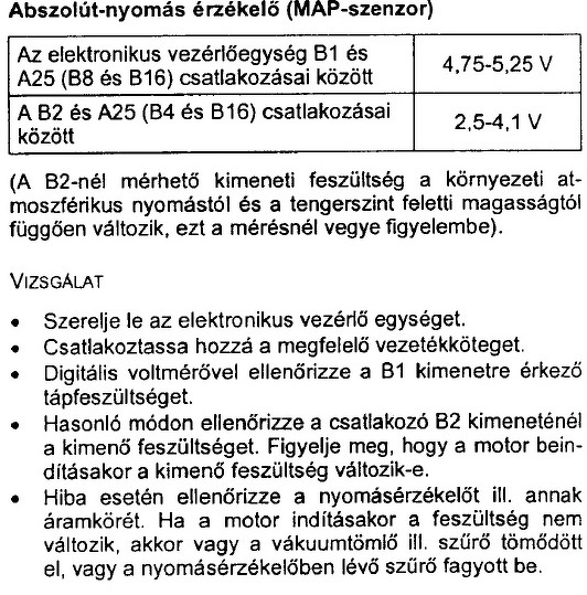

Ami még nem került szóba az a MAP szenzor. Ez biztosan fő szerepet kap az üzemanyag mennyiség képzésében de a WTS és az ATS (levegő hőmérséklet) is hozzá kapcsolódik a kiértékeléshez. Valamelyiknek nem lehet jó az értéke, mert (mint mondtad) a gyújtás az jó és az indítások is ismételhetők csak az első indításnál telik el hosszabb idő az üzemanyag mennyiségének meghatározásához az ECU-nak. Nem próbáltad még kivillogtatni a hibakódot vagy nem derült ki belőle semmi?
A WTS és az ATS sorba van kötve és úgy csatlakozik az ECU-hoz a közöse pedig a MAP-hoz megy. Bővebben: Link Kifogytam ...
MAP nyilván nagyon meghatároźó lehet, mert ha lehuzom a vákumcsövet leáll rögtön.., ez normális ?? Értéket nem találtam ., de az 5V táp az megvan.., megnézem mégegyszer a hibavillogtatást., de nem nagyon várok csodát.., hajlok egy ECU hiba felé is.., bár Suzukis kollégák cseréltek ugyan .., de más miatt.., mondották volt..,
Az is fura hogy ha az inditas elött egy töredéknyi időre befecskendezek akkor már indul is..., hanem akkor jön ez a kötelező kb 15mp- s köszörülés elindulás elött.. Kiváncsi vagyok reggel mivel hidegebb lesz.., van - e valami változás...a link az viszont nem piskóta.. Köszi és üdv
Ma reggel...
Kb 0C.nál Viz--5.8Kohm Levegő--5.6Kohm Vizet lehuztam inditáskor.., de semmi változás kiszedem az ECU-t---fölteszem a spartherdre., hátha fázik..., vicc volt.., de volt valaha egy nem induló Puntó Robotváltós autónk .,ami motor ECU-val való kommunikáció hiánya miatt nem indult el..,addig amig a sebváltó ECU-t meg nem hőpisztolyoztuk... Indulás kb ugyanaz esetleg nem 15mp hanem 20mp---

Korrekt amit irsz feltételezésképp...,időközben rájöttem hogy mi a 33-s hibakód..., balgán elfelejtettem visszadugni a MAP szenzor csatiti idegességemben....,visszadugtam aztán Ok-s lett...
MAP szenzor vákumcsövét huzzam le és fujjak be féktisztitót magába az elektronikába is?? Vagy csak a szürőbe meg a vákumcsőbe??? Miért van az hogy nem minden gyujtásráadásra indul el az AC pumpa (AC Relé) ?? Első pillanatra nekem is ugy tünt hogy sorba vannak kötve.., de szerintem csak a tápjuk van közösitve üdv
