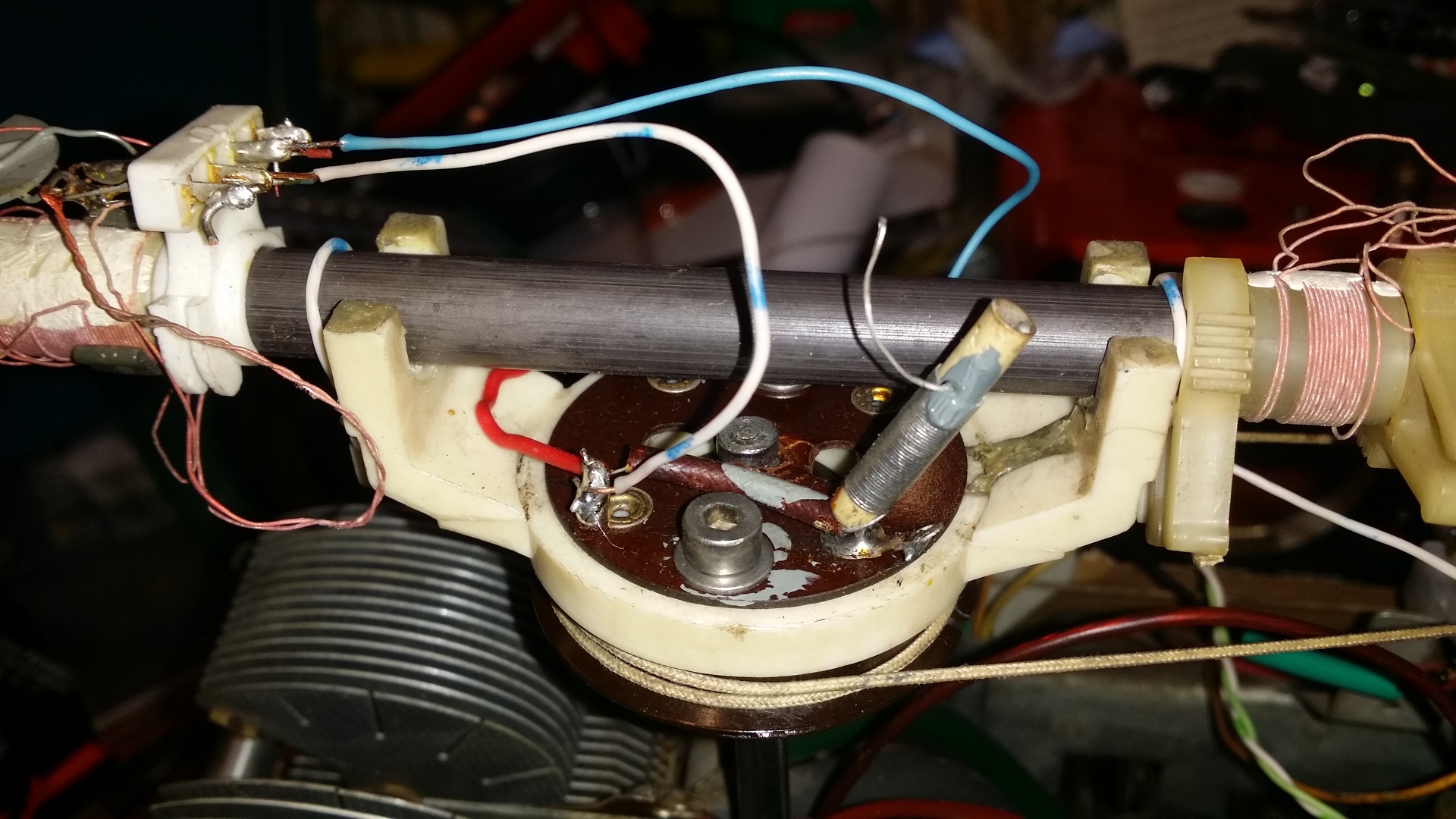

Kislányom a konyhában téblábolva ráesett a szétbontott rádióra és eltört a ferritantenna tartó szerkezetnek a tengelyén forgó része. Ezt a pechet.... egy golyóscsapággyal és egy kis műanyaglappal javítottam. (A golyóscsapágy egy bontott VHS videomagnó fej tengely szerkezetéből származik.)

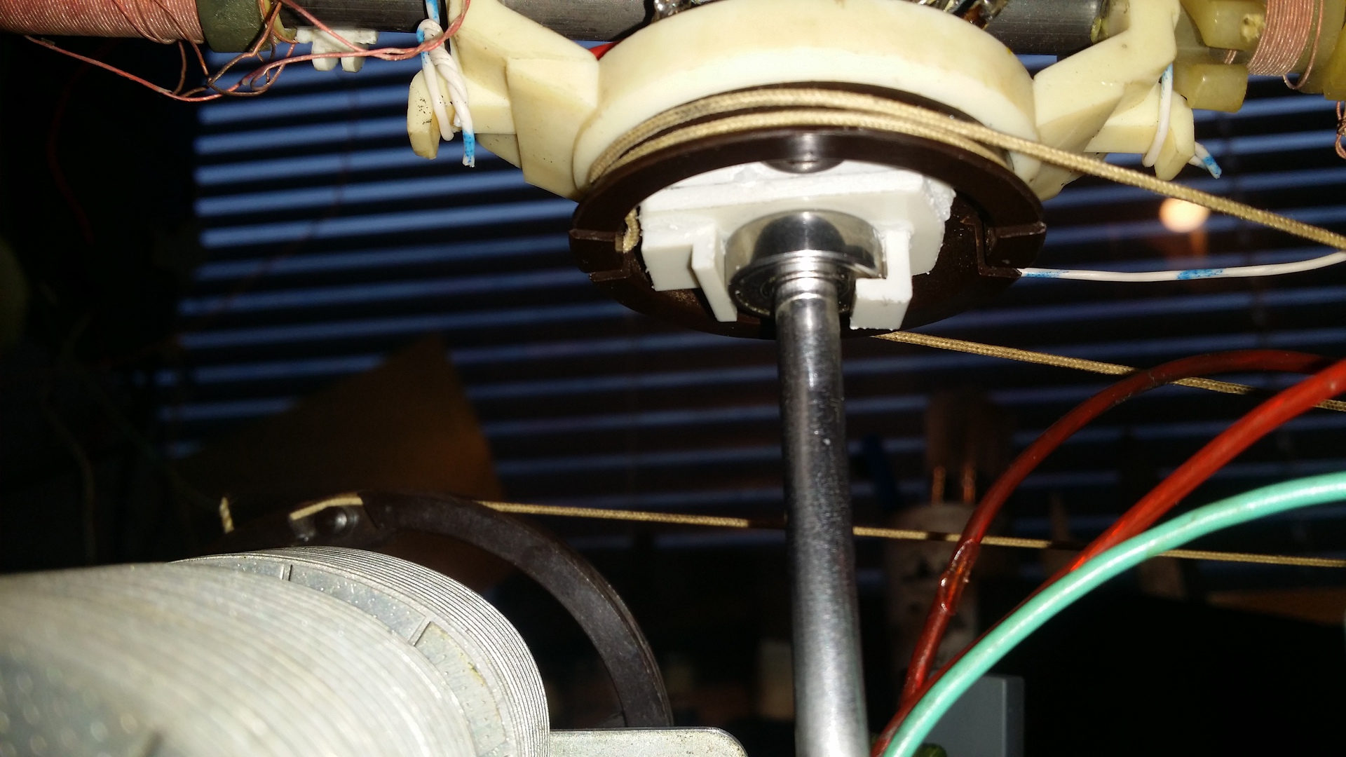

A hullámsáv váltó reteszelő lemez elég stabilnak tűnik, mindkét végén ott a rugó, és nem tűnik olyan lazának...Jelenleg egy gomb marad bent stabilan, a többinél ha felülről rányomok, és óvatosan elengedem, akkor ottmarad. Mielőtt esetleg élnék a felajánlott gombokkal egy nagyobbnak tűnő problémára akadtam: nem forog a forgókondi
Skálahúr rendben,a műanyag tárcsa teker szépen simán, viszont a forgókondin belül a tengelyre tett kicsi fogaskerék le van csúszva és az nem viszi át ahajtást a forgókondi nagy fogaskerekére. A kérdésem: vissza lehet varázsolni a kis fogaskereket a tengelyre úgy, hogy használható legyen? Vagy a forgókondi cserés?
Lehet, hogy ez forrasztva volt? Hiányzik egy fog, vagy ez valamiért így volt kitalálva? Menthető - tartósan- , vagy kondicsere?

A fotón úgy látszik, mintha a kis fogaskerékből hiányozna egy darab. Vagy csak optikai csalódás?
Szerintem gondos tisztítás után epoxival vissza lehet ragasztani. A hozzászólás módosítva: Jan 3, 2021
de, nekem is úgy tűnik, hogy hiányzik a fog. De hátha van tudományos oka, azért kérdeztem meg....
Pl ilyen ragasztóval: https://www.obi.hu/ragasztok/pattex-ragaszto-repair-universal-epoxy...779130 ?
Szerintem jó hozzá. Ami nagyon fontos az a tökéletes zsírtalanítás. Lehet, hogy a hiányzó fog nem fog problémát okozni.
Az a forrasztás biztosan nem eredeti, már egyszer leesett, és akkor próbálták javítani. De a tengely acél, ahhoz nehéz a lágyforrasztás, és élben nem sokat ér. Az is lehet, hogy a fogaskerék ketté van törve.
Nekem úgy tűnik, nem hiányzik fog, hanem ott szétnyílt a fogaskerék - valószínűleg a tengely ricnie okozta feszítéstől, ezután próbálhatták odaforrasztani. Ennek a kis fogaskeréknek teljesen körbe kell forognia, tehát a fogak távolságának egyenletesnek kell lennie, hogy a nagy fogaskereket normálisan tudja hajtani.
Hmmm úgy néz ki, hogy a forrasztás jól megfolyik, jól fog és könnyen újra lehet csinálni, ellenben a hiányzó fog amikor találkozik a nagy fogaskerékkel, akkor szorul. Kis játékkal csökkenthető a szorulás, de nem igazán megnyugtató. Ez cserés lesz....
