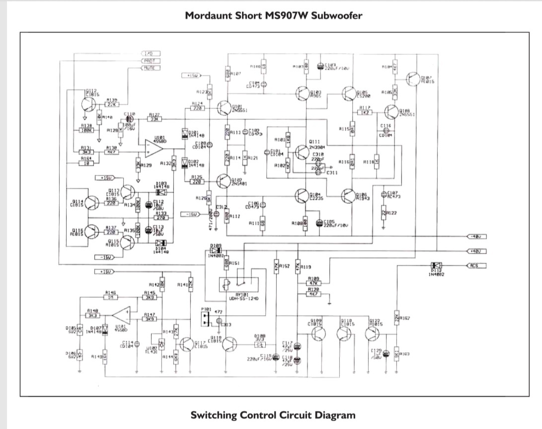

Egy elég érdekes problémával találkoztam. Van egy mélyládám a két háromutas hangsugárzóm mellett és a következő jelenséget tapasztalom: - Amikor bekapcsolom a hálózati kapcsolójával, elkezd búgni. Mindegy, hogy van-e rákötve audio input vagy nincs (szóvel nem onnan jön a zaj és nem is földhurok, "magában" is csinálja). A búgás 50Hz körüli, lebeg a frekvenciája, szóval nem konstans frekit sugároz... elhalkul, felerősödik, lebeg, brummog. - A búgás amplitúdója (hangereje) független attól is, hogy a "volume" potméterét állítom (0-tól max-ig, nem befolyásolja a búgás hangerejét), amiből számomra az következik, hogy nem a gyenge jel oldalon keletkezik a zaj. - Egy idő után (ez változó, régebben pár másodperc volt, mostanában inkább 4-5 perc) magától megszűnik a jelenség, elnémul. - Emellett egyébként tökéletesne működik, erősít, szépen kiszólja a teljes tartományt, miután elmúlik a búgás, tök jól üzemel. - Ha utána nem kapcsolom ki, minden jó működik az idők végezetéig, de ha kikapcsolom (és éretelmszerűen kikapcsolom, ha nem használom), akkor a legközelebbi bekapcsolásnál ugyanez ismétlődik. - Kicseréltem benne a 10000µF-os nagy elkókat, mert azt hallottam valakitől, hogy az okozhat ilyet, ha ki vannak száradva. Egyébként nem voltak különösebben felpúposodva a régiek sem, de mindenesetre most vadi újak vannak benne. Olyan, mintha valaminek idő kellene, hogy "bemelegedjen" vagy valami kondi feltöltődjön, vagy én nem tudom. Van ötletetek? Köszi! Ádám

Lehet még zárlatos dióda is a tápban, bár az nem igen múlik el idővel. Esetleg egy a Graetz diódáival párhuzamos kondi, ami melegedésre "megjavul". Okozhatja a végfok IC meghibásodása is...de arról sem tudunk semmit, milyen végfok van benne. Talán van már egyébként itt a HE-n búgós topic is. A hozzászólás módosítva: Nov 14, 2019
Szia! Igen, ez egy aktív mélyláda, a típusa: Mordaunt-Short MS907W.

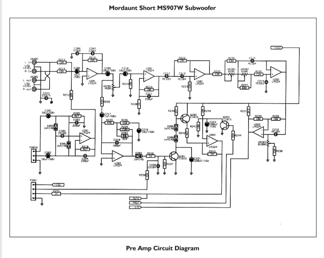

A kapcsolás egy részét megtaláltam neten (remélem, tényleg ez az ), csatolom.A végfok IC típusa KBU604 Köszönöm a tippeket! A hozzászólás módosítva: Nov 15, 2019

Ha szerinted az a végfok IC típusa, akkor vidd el inkább szervizbe.
Nagy valószínűséggel nincs értelme tovább nézegetni így. A teljes rajzot megtaláltad, de nem igazodsz el rajta. Az említett alkatrész egy egyenirányító híd. Keress egy szakembert inkább.
LOL, kiszúrtam a graetz-et mert nagy fekete, fel se tűnt, hogy 4 lába van, azt hittem tranzisztor
Szóval azt kevertem el, hogy azt gondoltam, hogy a végfokozat ezősítő tranzisztora (tehát nem "IC", csak "végfok"), de azért ennyire nem vagyok zéró elektronikából, csak kapkodtam. Szereintem furhatunk még egy kört, ha van ötletetek. (A kapcsrajzot pedig nem nézegettem még csak megtaláltam és betettem a képeket). A hozzászólás módosítva: Nov 16, 2019

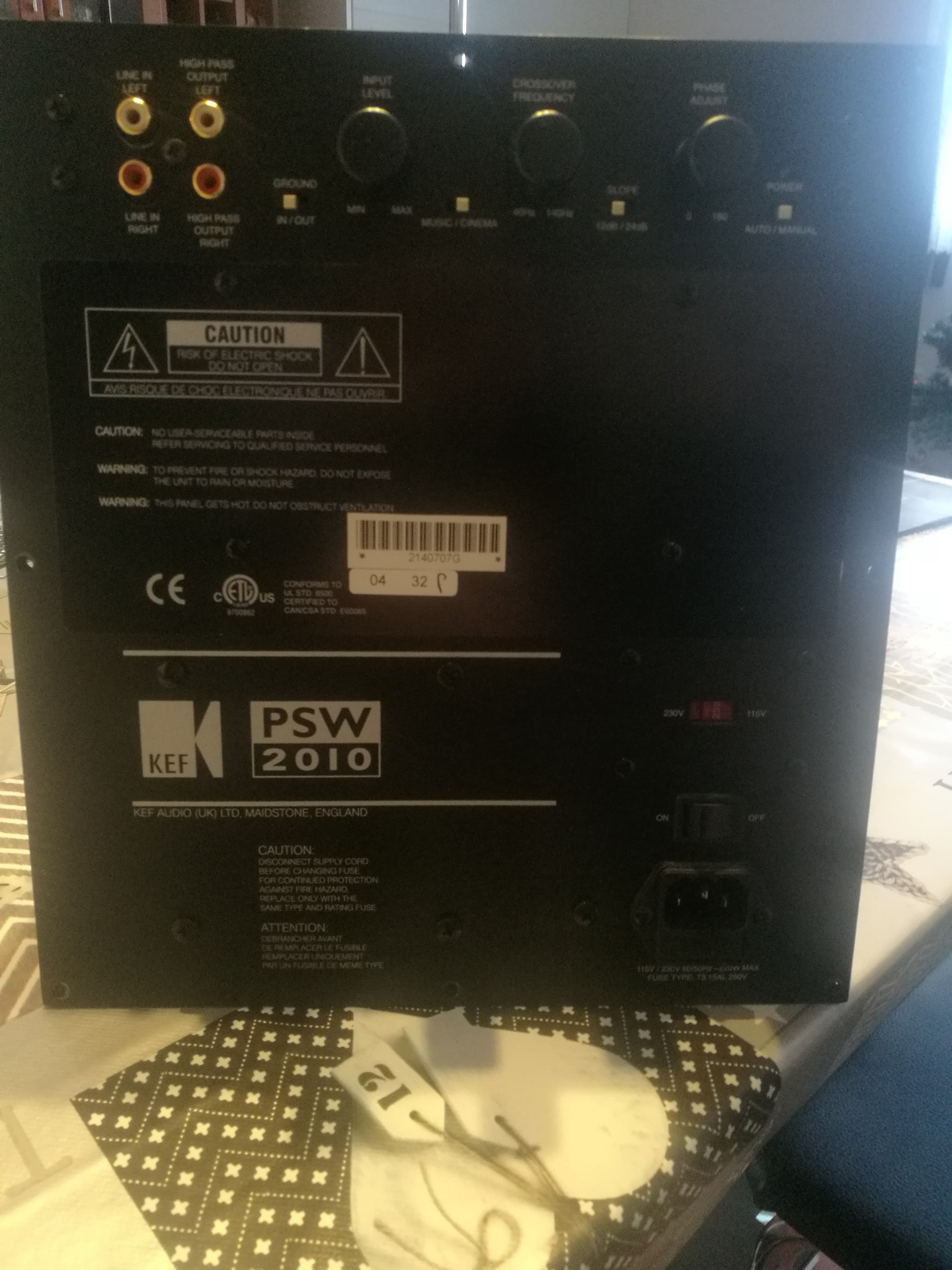

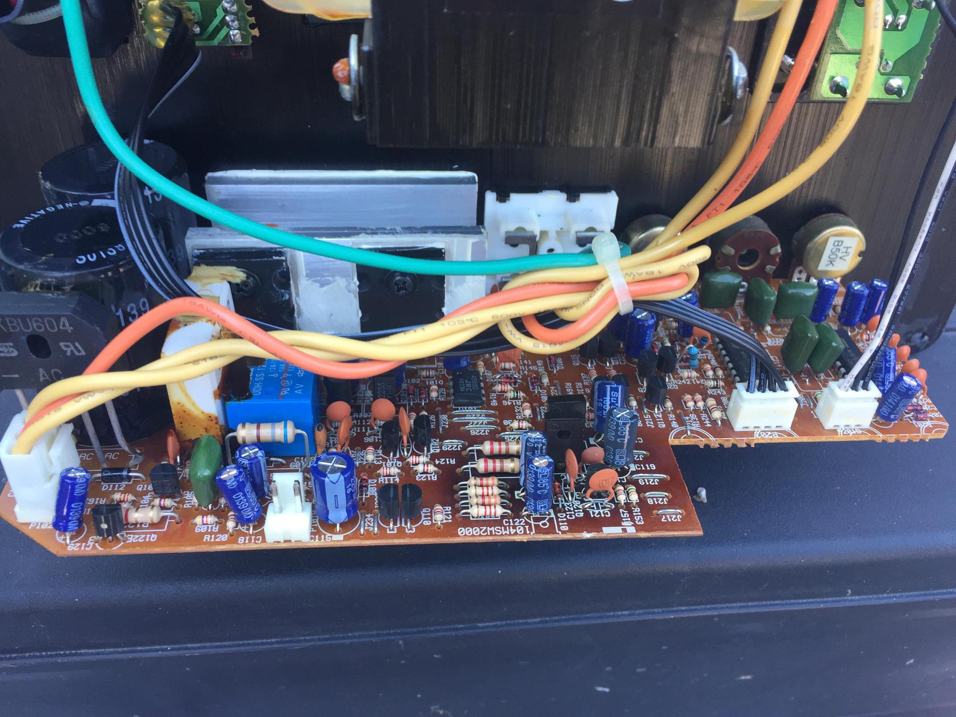

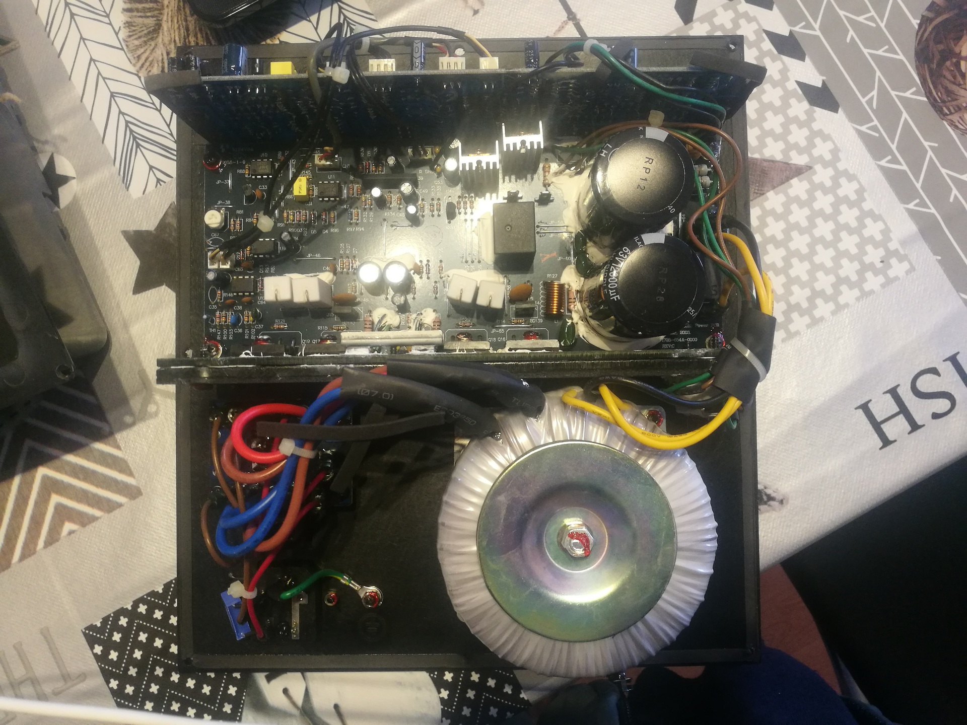

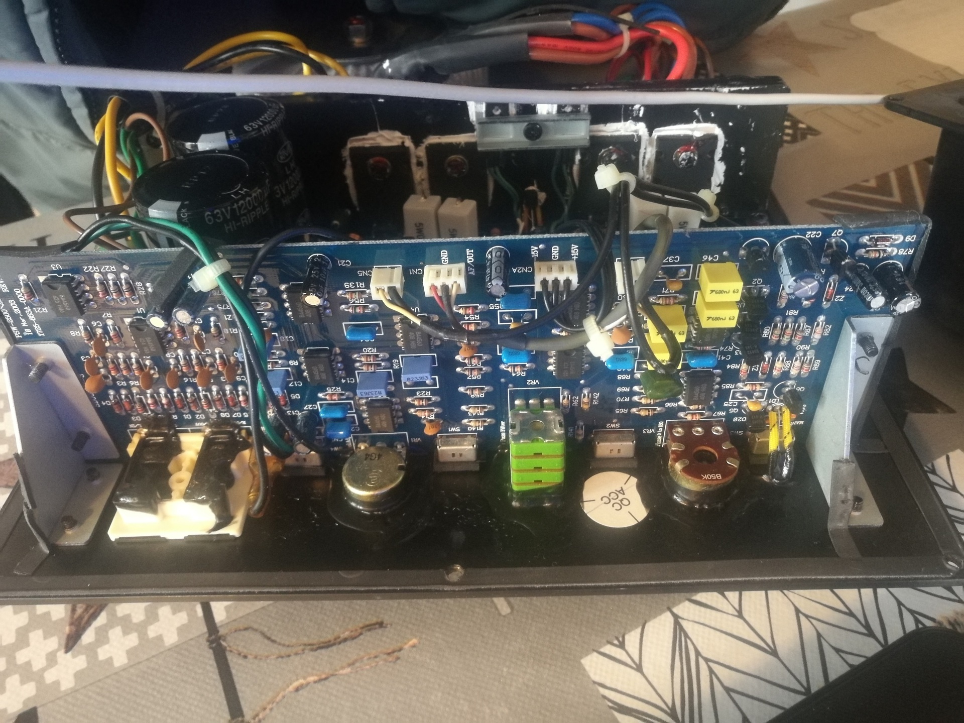

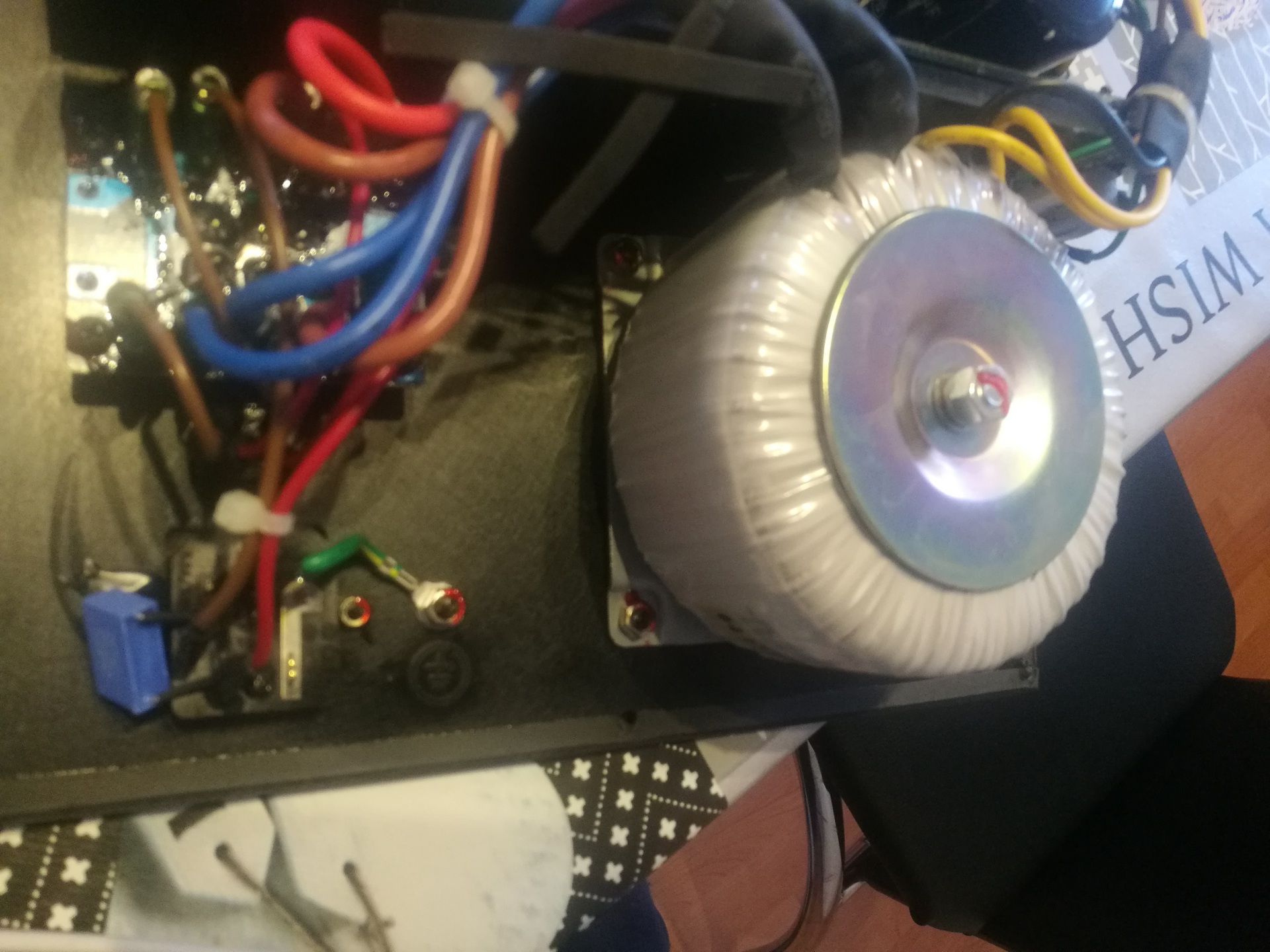

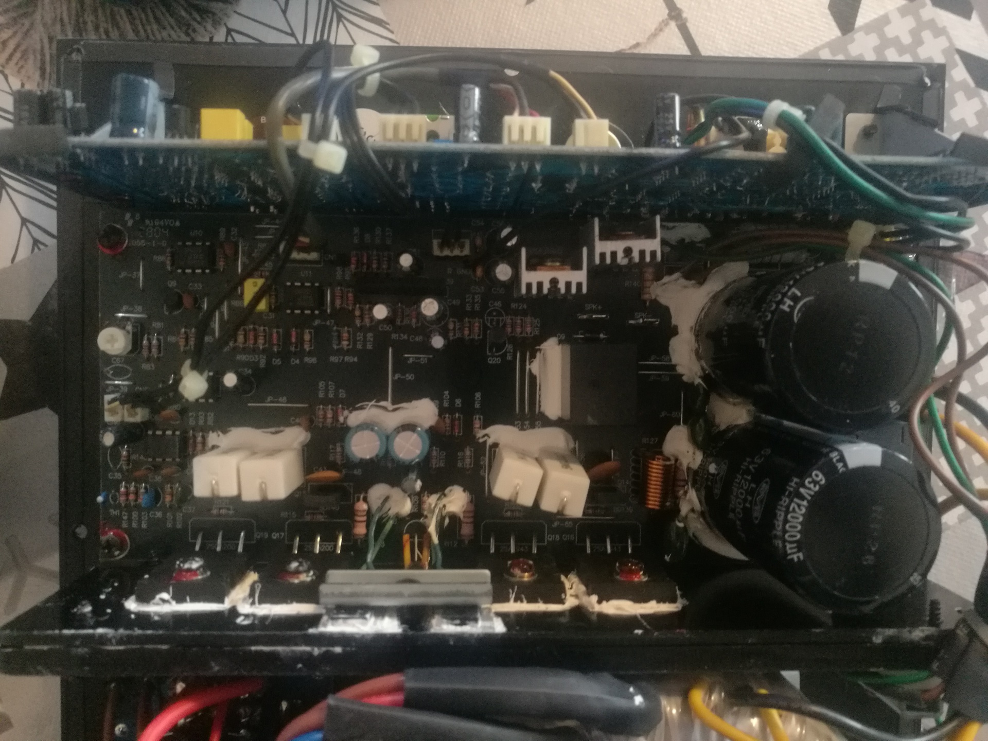

Nekünk is van egy KEF PSW 2010 aktív mély láda. Ugyan azt csinálja mint a "nem" fórumtársnak csak ez nem hallgat el hanem búg amíg le nem kapcsolom. Csináltam egy pár képet,szerintetek elsőre hol kellene keresgélni a hibát? Válaszokat előre is köszönöm!
Elöször ki kell deriteni mitöl bug. Huzz ki belöle minden csatlakozot és ugy probáld ki. Ha ugy nem bug akkor a bemeneti csatikkal ( föld) van a gond.
Ha bug bemeneti jelek nélkül is, akkor elöször zárd rövidre a bemenetet. Ha akkor megszünik a bugás akkor tul nagy az érzékenység vagy erösités. Ilyenkor már bele kell mászni az áramkörbe. Ha a rövidzár ellenére is bug akkor több gond lehet. Rossz a belsö huzalozás - rossz helyen van belül földelve, szor a trafo, valamelyik vezeték szedi fel a brummot. Azt is figyeld meg, hogy milyen a brumm. 50 Hz az biztos földelési gond vagy huzalozás. Ha 100 Hz-es akkor a szürö kondik földelése vagy a kapacitása nem jo (elég). Ha a trafoszorását szedi fel, egy permalloy lemezzel le kell árnyékolni ( ha olyan nincs lehet, hogy elég egy horganyzott vaslemez a bádogostol). Szoval ekkor már el kell játszadozni a szerkezettel. Hajdanán egy gyári erösitöben a trafot kellett 90 fokkal elforditani, hogy megszünjön a bugás.

De a napokba kipróbálom azokat amiket írtál. Egy biztos,hogy van egy kis égett szaga is.(mintha a 4-es kép) alsó konditól jönne. (ha csak ez lenne hibás-búghat ettől?) Közben ezt megtaláltam hátha majd jól fog jönni.
Ha elvesztette a kapacitását, akkor 100Hz-s bugást hallani, és természetesen bughat ettöl, mert a mélyláda amugy arre a spektrumra <200 Hz) van tervezve.
Ha az erősítőd zárlatos, attól is búghat. Pláne, hogy illatozik is.
Tegyél rá 8 ohmos ellenállást, és mérj rajta egyenfeszültséget. Mérj feszültséget a végtranyók emitter ellenállásán is. Ezt üresjárásban, hangszóró nélkül is megteheted. Az is lehet, hogy a védelem be van kapcsolva, és a hangszórót valamiféle egyenirányított feszültségre kapcsolja a relé. A hozzászólás módosítva: Dec 25, 2019
Bocs, ha a védelem működik, a relé földre kapcsolja a hangszórót.

Sziasztok! Ha a 12.000µF 63V os kondenzátort nem kapok, a 10.000-sel helyettesíthető? eddig csak olyant találtam.
Megrendeltem ebay-rol a 12.000µF 63V os kondenzátorokat,kicseréltem,még egy 63V 47µF osat is,ma próbáltuk ki tökéletesen működik.
