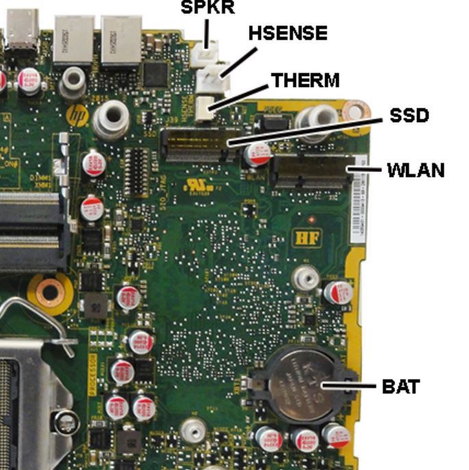

Ez biztosan nem M.2, ez nem fog belemenni, ez mini pci-e.
De próbáld bele, mert nem írtál konkrét modellt.
Amúgy bármit találsz otthon, annyira régi és gyenge lesz, hogy jobban jársz egy modern kártyával és rendes antennával.
A hozzászólás módosítva: Nov 9, 2020
(#) usane válasza Epu2 hozzászólására (») Nov 9, 2020 / 1
Aha. Ez nem mini PCI hanem mini PCI-E. Nem tudom fejből a pci-e és az M.2 közötti lábkompatibilitást, de így már esélyesebben jó lehet.
(#) antiktelefon válasza usane hozzászólására (») Nov 9, 2020 / 1
Fizikailag adapterrel menne, ha fizikailag befér oda, de nézd meg a kártya típusát, egy adapter árából használtan tízszer gyorsabb kártyát kap.
(#) Epu2 válasza antiktelefon hozzászólására (») Nov 9, 2020 /
A képből sem derül ki? A szervízkönyve nem nagyon emlegeti.
(#) antiktelefon válasza Epu2 hozzászólására (») Nov 9, 2020 / 1
1 csavar, tehát M.2 100%
A+E kulcsos kell, avagy vegyél valamit hardveraprón és jó lesz
De antennára szükséged lesz, valami modern laptopból tudsz bontani, vagy ebayről rendelni.
A drivert kézzel kell majd telepíteni, mert a win10 nem a legjobb drivert találja meg, ha egyátalán sikerül neki, az inteles sem mindig szeret felmenni, de az ms update catalog-ban mindig lehet találni jót hozzá.

(#) Epu2 válasza antiktelefon hozzászólására (») Nov 10, 2020 /
Köszi! Ez lesz.

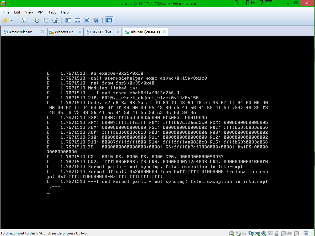

"VMware Workstation"-be kellene Ubuntu 20.04.1 Linux-ot telepítenem, de sehogyan se jut el a telepítőig se! A képernyőképen látható, hogy hol áll meg. Bármi tippet szívesen fogadok.
(#) Skori válasza Udvari Zsombor hozzászólására (») Nov 27, 2020 /
Virtualbox nem felel meg a feladatra? Arra simán fel szokott menni az Ubuntu bármelyik verziója.
(#) Doky586 válasza Udvari Zsombor hozzászólására (») Nov 27, 2020 /
Lehet a VMware nem elég nagy tudású program ****..
Próbálkozz az ingyenes VirtualBox-al. Ott simán felmegy...
Mod: Pejoratív megjegyzés nélkül is lehet ajánlást írni.
A hozzászólás módosítva: Nov 29, 2020
Moderátor által szerkesztve
(#) Udvari Zsombor válasza Skori hozzászólására (») Nov 28, 2020 /
Ha már fent van ez a program, akkor jó lenne ebben megoldani. Amúgy egy Windows ME és egy Windows XP hosszú ideje kitűnően működik már (akár régebbi játékok is mennek rajtuk), csak a Linuxot nem bírom rávenni az együttműködésre. Sajnos beállításoktól (legalábbis amiket próbáltam) függetlenül nem akar menni. Kaptam olyan hibaüzenetet is, hogy "the virtual machine disabled the processor"!
A hozzászólás módosítva: Nov 28, 2020
(#) Skori válasza Udvari Zsombor hozzászólására (») Nov 28, 2020 /
A Bios-ban engedélyezve van (ill. be van kapcsolva) a virtualizáció hardveres támogatása? Sok alaplap esetében (HP, Dell), default beállításként tiltva van, és engedélyezni kell.

(#) Udvari Zsombor válasza Skori hozzászólására (») Nov 29, 2020 /
Megnéztem, érrdekes módon már alapból engedélyezve van!

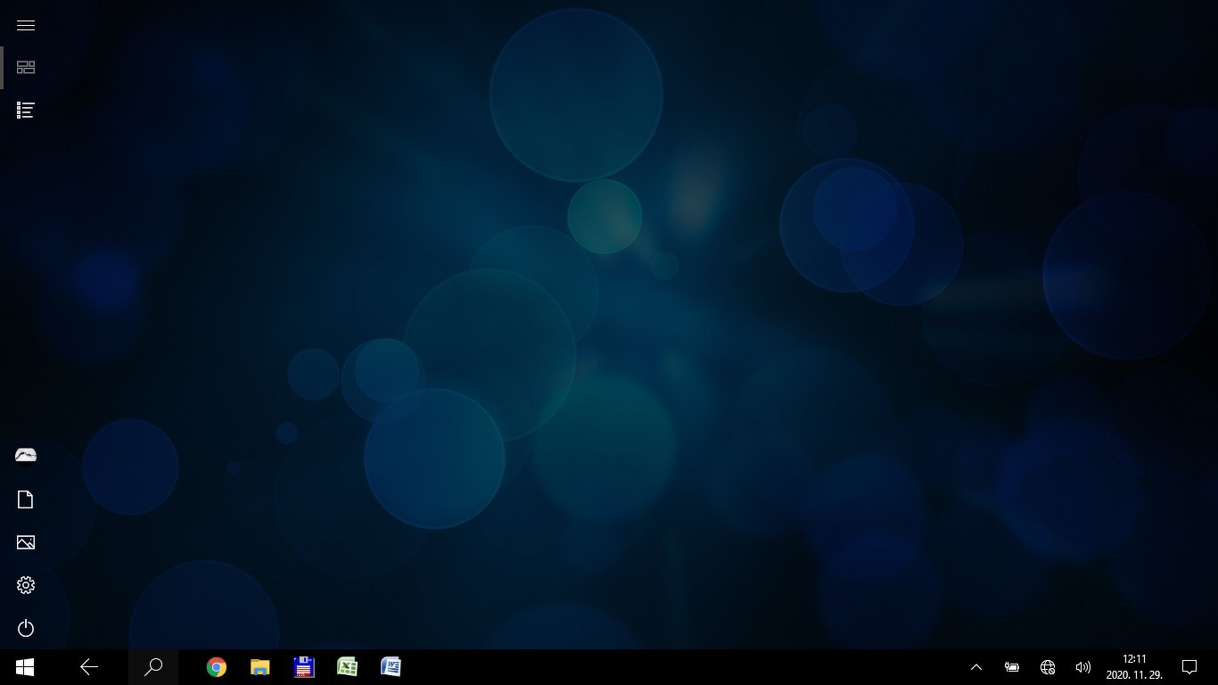

Ismét szoftveres problémába ütköztem (saját bénaságom áldozata lehetek).
Lenovo 80QQ lapos és win10. Tegnap reggel a mellékletben látható asztal fogadott.
Problémák: asztalon nem tudok elhelyezni ikonokat, jobb klikk nem működik, valamennyi általunk használt ikon eltűnt az asztalról. A start menü is felment a bal felső sarokba, de az is szár, mert vagy az összes telepített programot mutatja vagy semmit.
Semmit nem találok a gépen, ablakokat (kivéve böngésző) nem lehet bezárni csak a tálca + jobb klikk legördülővel.
Azt hiszem 1903 verzió volt rajta amikor még jó volt olyan mintha frissített volna 1909-re, ám amikor visszaállítottam a 1903-at akkor sem változott semmi. (2004-re nem enged frissíteni csak 1 nap múlva, bár amikor letelik az egy nap görgetődik tovább egy nappal.) Második napja kínlódok vele, tudtok segíteni?
Köszi.....
(#) kisninja válasza adapter hozzászólására (») Nov 29, 2020 / 1
Ha jól emlékszem nekem tabletnél volt ilyen. Kapcsold ki a tabletnézetet. Dátum utáni buboréknál lesz egy csempe ami azt kapcsolja.
