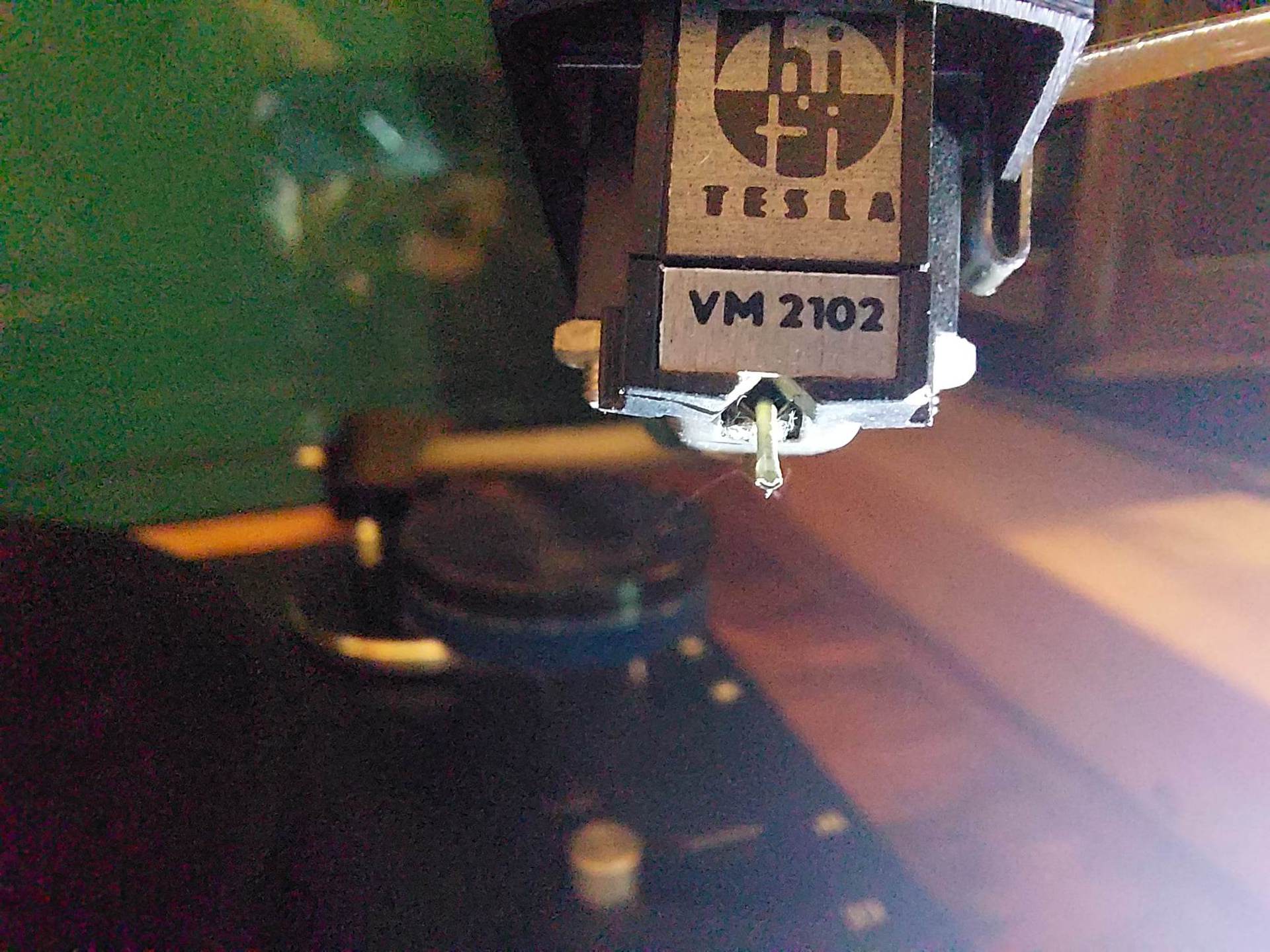

(#) Honda130 hozzászólása Szept 19, 2023 /
Üdvözletem mindenkinek!
Nem tartom valószínűnek, hogy nem volt még ilyen kérdés, de sajnos nincs most időm végig olvasni a sok hozzászólást. Másrészt, az sem biztos, hogy ma már aktuálisak amiket ma olvasok. Lányomnak a Tesla lemezjátszója elég "repedtfazék" hangon szól. Valahogy nem az a szép tiszta hang. Úgy gondoltam, hogy vennem kéne hozzá egy új tűt. Hátha szebben szól vele. Tudom, hogy nem éppen a legszakszerűbb megközelítés, de sajnos magamra kell, hogy hagyatkozzak.8És esetleg a tanácsaitokra) Aki ezelőtt csinálta, szerintem nem vett eléggé komolyan ezzel a régi lemezjátszóval. És szerintem nem is fogok találni olyan embert, aki komolyan vesz. Recsegtek a potik, meg puffogtak a kapcsolók. Mondtam neki, hogy csinálja meg, vagy cserélgesse ki őket. Erre átalakította közvetlen kimenetesre, hogy lehessen külső erősítőről hallgatni. De most meg olyan zajos lett hogy a kedvem ment az egésztől. Még jó, hogy a lányomnak így is tetszik.
Szóval, a kérdésem az lenne, hogy a képeken szereplő lemezjátszóhoz a képen szereplő tű helyett mit kellene rendelnem, hogy szebben szóljon? Vagy esetleg, tudok-e még tenni a szerkezetért valamit, hogy szebben szóljon? A képen szereplő Unitrával hallgatjuk és a lemezjátszó gyári hangfalaival. Készülőben van a Videoton DC2050-es hangfalpár, amit peremezni kell. Azokkal akarom majd megpróbálni később. Köszönöm!
(#) Massawa válasza Honda130 hozzászólására (») Szept 19, 2023 / 1
Elvben bármilyen MM pickup jo hozzá. Shure, Audiotechnika - ami éppen kaphato. De nem biztos, hogy a pickupon mulik a hangzás az erösitö meg a hangszoro is ludas lehet. És nem tudni mit müveltetek, hogy a kivezetés zajos lett. Nem szokott.
A hozzászólás módosítva: Szept 19, 2023
(#) Suba53 válasza Honda130 hozzászólására (») Szept 19, 2023 / 2
Tisztázni kellene, hogy mit értesz közvetlen kimenetes alatt.
Ebben a lemezjátszóban van gyári RIAA korrektor a végerősítője előtt.
Kivezethette direkt a hangszedő jelét, ez néhány mV szintű jel, vagy kivezethette a RIAA korrektor utáni jelet, ami már vonali szintű, korrigált frekvencia menetú jel.
Ha a hangszedő van kivezetve, akkor az erősítő PHONO bemenetére kell csatlakozni.
Ha a RIAA korrektor után van kivezetve, akkor az erősítő AUX bemenetére kell csatlakozni.
Ha a RIAA utáni lelet a PHONO bemenetre kötöd, akkor az túlvezérli az erősitőt, zajos torz lesz, és mivel kétszer van a jelútban a RIAA korrekció, teljesen megborul a hangkép, ijesztően rosszul szól. Ezt ellenőrizd úgy, hogy átdugod a lemezjátszót az AUX bemenetre.
