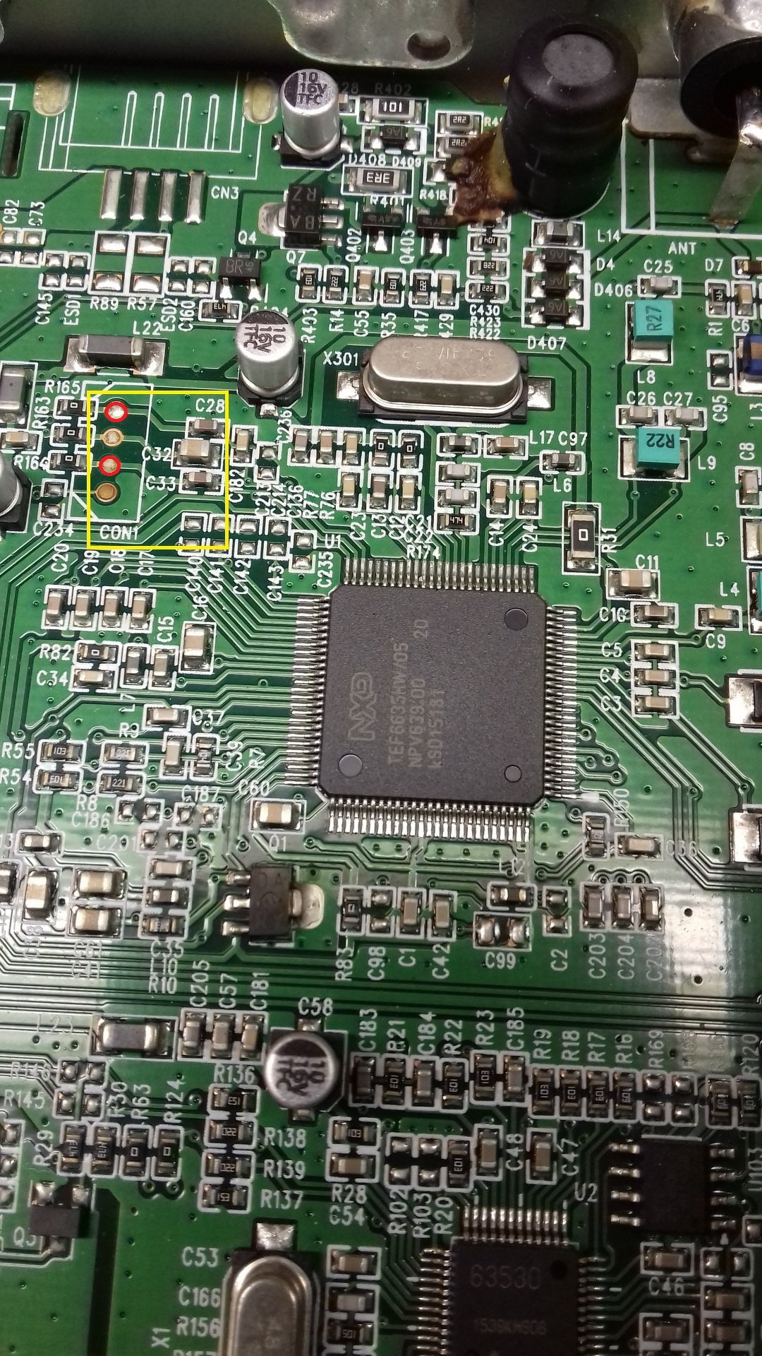

(#) Ronin válasza mraulajos hozzászólására (») Nov 13, 2020 /
Nem hinném hogy van értelme, nálad nem ott van azt mérted. Viszont ezt megpróbáltad? Bővebben: Link
(#) Joe_001 válasza Ronin hozzászólására (») Nov 13, 2020 /
Szerintem neked abban igazad van,(asszem te említetted,) hogy a 7,8,8-es lábak aktiválását a
CDtár CANBUS-on igazolja vissza. A másik járható út a vision61 fórumtársé lenne, az a bemenet, I./C csatlakozó: 19,20, viszont mechanikusan aktiválható. Ilyet az előlapon nem láttam. Ha szoftveresen megy. akkor az ajánlott RCA-s kiskábel a megoldás.
(#) mraulajos válasza Ronin hozzászólására (») Nov 13, 2020 /
„hozzáérsz a CON1 pontjaihoz”
Ezt én úgy értelmeztem, kis aktív (PC) hangszórókkal próbáljak rá, az említett, csatlakozó alzatban lévő villákra.
Valamit akkor nem értek. De várom a további tanácsot, javaslatot.
Az aktív hangfal bemenetét a két pont valamelyikéhez csatlakoztatni miközben szól a rádió, vagy az MP3, a kijelölt pontra(okra). Persze a testet is be kell kötni de arra jó az autó rádió háza is. Ha szól az aktív hangfalon a rádió, vagy MP3 jele, akkor már majdnem nyert ügy van elméletben.
A hozzászólás módosítva: Nov 13, 2020
(#) mraulajos válasza Ronin hozzászólására (») Nov 14, 2020 /
Most már értem. Megtisztítottam hegyes tűvel a forr. felületeket. A jack testelését össze csipeszeltem a rádió fém házával. A jack hegyét odaértettem a megtisztított általad bejelölt forr. pontokhoz. A rádió közben szólt. Aztán lekapcsoltam a rádióra kötött hangszórókat, hogy hátha hallok valami percenést. Sajnos semmi. Még annyira sem, mint mikor az újammal megérintem a dugót. Biztos jó ide testelésnek a rádió fém háza?
(#) Ronin válasza mraulajos hozzászólására (») Nov 14, 2020 /
Jó igen. Akkor szerintem ennyi volt.
Megértem. Még egyszer köszönöm!

(#) Inhouse válasza mraulajos hozzászólására (») Nov 14, 2020 /
Ott vannak mellette a 0ohmos átkötés "ellenállások" és a másik oldalon a kondenzátorok fegyverzetei, nem is kellett volna kaparni. Sajnos akkor ez a bemenet nagy valószínűséggel a CD táré lesz, ami hátul ki van vezetne a neked oly kedves csatlakozón. Ha nem lehet valamilyen külső megoldással aktívvá tenni (nagyon ritka), akkor nem fog menni CD trár, vagfy emulátor nélkül. Így szemre ez a pont lett volna a megfelelő hely a becsatlakozásra. Elképzelhető, hogy lenne még valahol ilyen, de ezt így messziről már nagyon nehéz lenne megmondani.
Ha a Jack dugó meleg pontját megérintve nem búgott az aktív hangszóród, akkor ott valami nem stimmelt, nagyon le volt halkítva, vagy valami nem érintkezett? Ha bedugod a telefonodba, arról szólt a zene?
Amikor próbáltad, megtetted ezt rádió és USB módban is?

(#) mraulajos válasza Inhouse hozzászólására (») Nov 15, 2020 /
Természetesen a hangszórókat telefonommal ki próbáltam. Tökéletesen szól. Ki próbáltam a rádiót USB lejátszásról is. Az említett pontokhoz érintettem a jack hegyét. Teljes hangerőn minden. Természetesen, a saját hangszóróját, a nagy hangerő próbánál lekapcsoltam. Semmi. Raktam most két képet. A CON2 csatlakozó keltette fel a figyelmem. Ez az előlap, és a panel kapcsolat. Feltételezem, hogy az USB átkötés. Itt nem kereshetünk valamit?
(#) Inhouse válasza mraulajos hozzászólására (») Nov 15, 2020 /
Az USB egy digitális kapcsolat, nincs analóg hang. Pont ez a baj, hogy nem találjuk az analóg vonalat, itt nagy valószínűséggel szinte minden már digitálisan megy. Lehet, hogy neked ez csak a végfok IC felé vezető úton van, de ott már nincs hangerő, hangszín, stb... állítási lehetőség. Illetve a sokszor emlegetett CD táras bemenet, ami nem aktív. Még tuner kocka sincs, kapcsolási rajz nélkül igen nehéz bármit is mondani.
Csak érdekességként. Ha a soklábú (C) aljzat 9 lábára rakom a hangszóróim testelését, és az említett pontokhoz érintem a jack hegyét, búgnak a hangszórók. Ha rádió fém házára, semmi.
A hozzászólás módosítva: Nov 15, 2020
Ha búgást szeretnél, akkor az már meg van! Nem vagyunk vele előrébb.
Esetleg még a tuner részt lehetne megnézni, hogyan van megoldva... Az antenna bemenettől kéne nézni, hogy ott milyen IC-k vannak, hátha... de mivel abba a mindent egyben chipbe menő analóg bemenetek üresek azt az 1 nem működőt kivéve, ez is valahogy másképpen van megoldva. FM transzmitter kell neked!

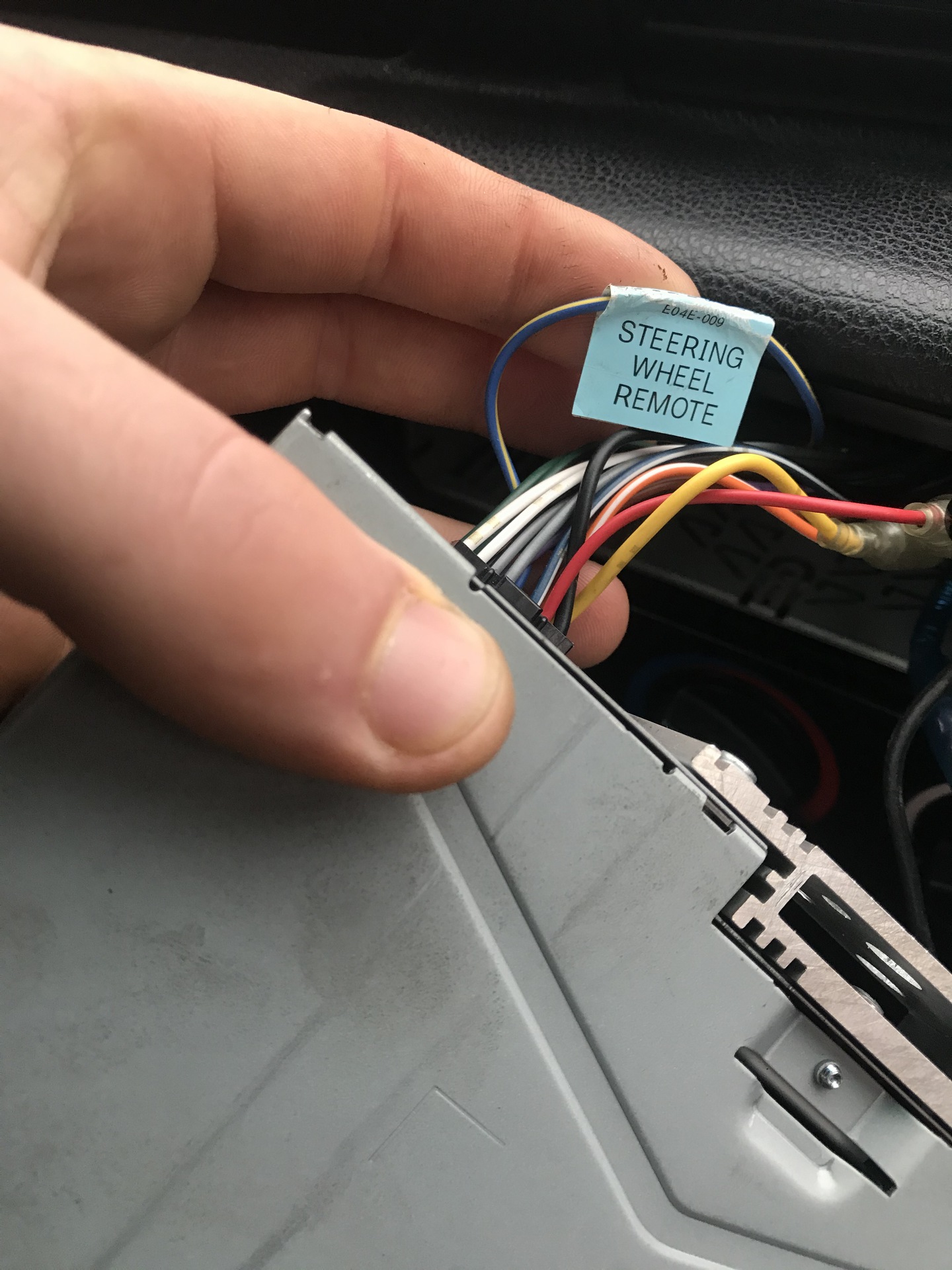

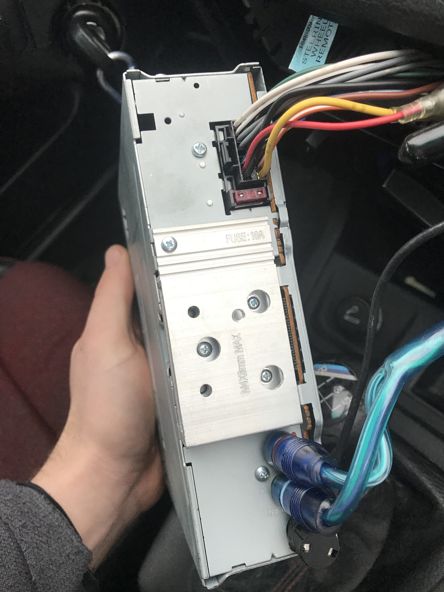

(#) decsi223 hozzászólása Nov 27, 2020 /
Sziasztok! Segítségre lenne szükségem!
Utólagos fejegységet hogyan tudnám összekötni a kormánygombokkal hogy működjön?
A kormánytól 1 jelvezeték megy a fejegységhez, semmi több és a fejegység hátuljából is egy vezeték jön, ami fel van címkézve (Steering wheel remote). Összekötöttem a kormány jelvezetékével, de nem csinál semmit.
A fejegység: JVC kd-r462
(#) Inhouse válasza decsi223 hozzászólására (») Nov 27, 2020 / 1
El kéne olvasni a használati útmutatót és ott le kell legyen írva, hogy kell összetanítani őket.
(#) decsi223 válasza Inhouse hozzászólására (») Nov 27, 2020 /
Kerestem már, de erről semmi infót nem találtam.
A menüben nem találtál erre vonatkozó részt?
Olyasmi rémlik, hogy vannak fejegységek ahol simán össze kell kötni és betanítani. Meg voltak azok, ahol csak opcionális a bemenet és kell közé még egy adapter. Jó kis használati, ahol nincs erről semmi.
Egy másik JVC leírásában ezt írják róla:
„To steering remote.
To use the steering wheel remote control feature, you need an exclusive remote adapter (not supplied) matched to your car.”
Szóval szükség van egy autóspecifikus adapterre, ami nem jár hozzá.
Rémlik, hogy volt erről szó a kormány távvezérlős topicban, de akkor is alig találtunk róla valamit. Viszont a magyar srác a Youtube-os videónál linkelte az elvi rajzot és az Arduino programot is. A beszélő részt szerintem lehagyhatod, az csak egy DfPlayer mini panel.
A hozzászólás módosítva: Nov 27, 2020
(#) Joe_001 válasza decsi223 hozzászólására (») Nov 28, 2020 /
Van egy Can-BUS adapter ami még kell hozzá.pl ilyesmi:
https://m.media-amazon.com/images/I/61h5fdfyStL.jpg
