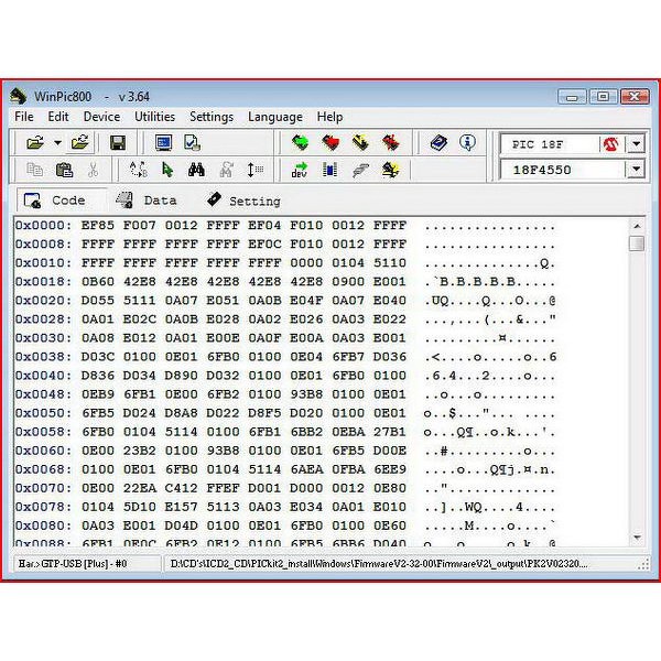

Tudnátok nekem magyar nyelvű cikkeket vagy magyar nyelvű videókat ajánlani ami az egyszerű számítógépek működésével foglalkozik logikaikapuk,regiszterek és gépikód szintjén.
Hogyan olvassa ki a memóriából a bináris adatokat, hogyan dolgozza fel az alu az információt és hasonló...
Az alábbi képen mit jelöl a kék oszlop és a mellette levő hexadecimális oszlopok?
