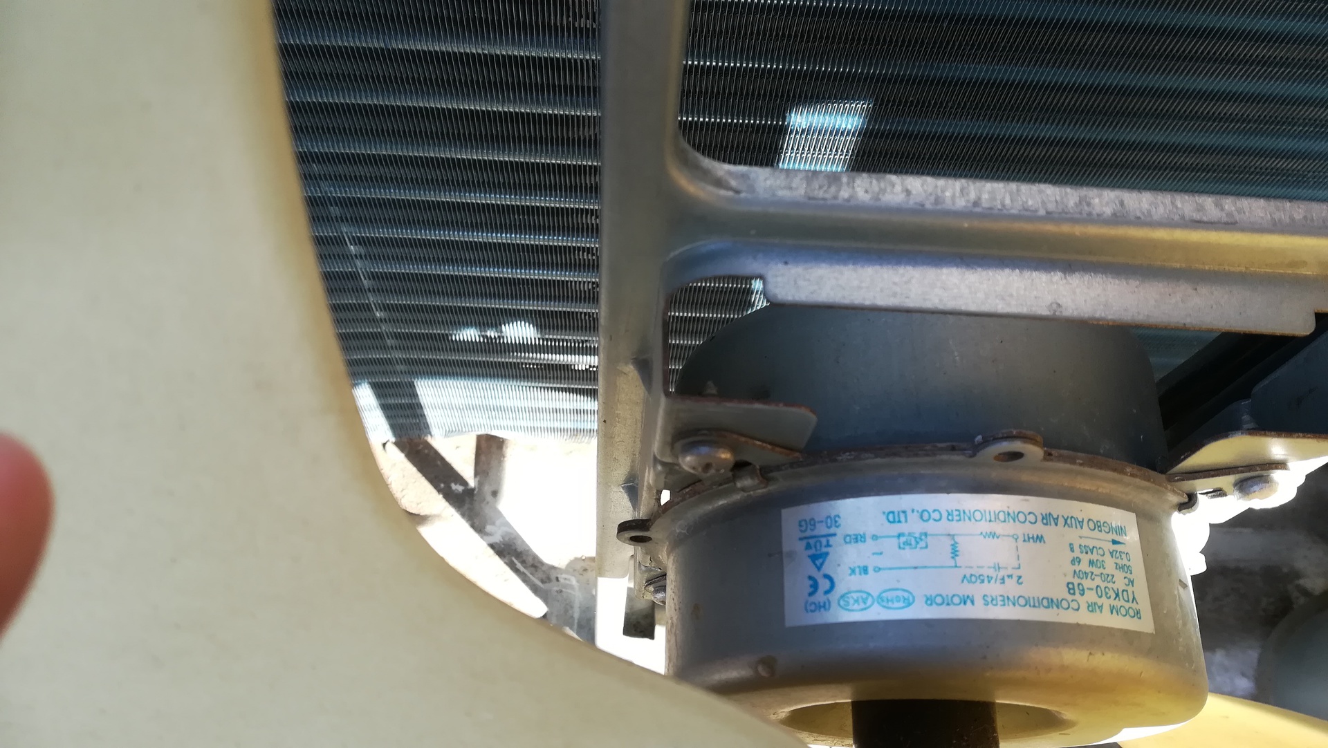

(#) Itibi56 válasza habazutty hozzászólására (») Aug 24, 2020 /
Megpróbáltam a potival 100k beállítottam 50k ra de nem változott. A ventilátor motort megnéztem, kondís . Mit tudok még megnézni,a kondit elfelejtettem megmérni. Ha a motor nem tud indulni arról tud az agya?
Lehet ősszel le lessz szedve mert nehéz a tetőre mindig kimászni, és a földön össze kötném.
Hogyan kell vissza tölteni a kültéribe hogy müködjön odalent mikor összerakom?
A hozzászólás módosítva: Aug 24, 2020
(#) donsony1 válasza Itibi56 hozzászólására (») Aug 24, 2020 /
kondenzátor....
1: az összepréselt hűtőközeg felmenekszik, átmegy a kondenzátornak nevezett hűtő egységen, folyadék állapotban kitágul az expanziós szelepnél, és kifejti hűtő hatását az elpárologtatóban.
2: segédfázis kondenzátor....- ha a hűtőrész ventilátora nem megy túlnyomás keletkezik, ezt érzékeli egy nyomás kapcsoló és letilt.
tehát a kondenzátor túlmelegedés oka akár lehet egy rossz segédfázis kondi...
ha a rendszer elindul hűt és 4-10 perc után kiáll hibára miközben a kültéri ventije nem forog akkor a venti motor a ludas, ill a segédfázis kondija.
Mielöt csapra zárnám és leszedném, kicsrélném azt a kb 500 ft-s kb2 mikros kondit...
