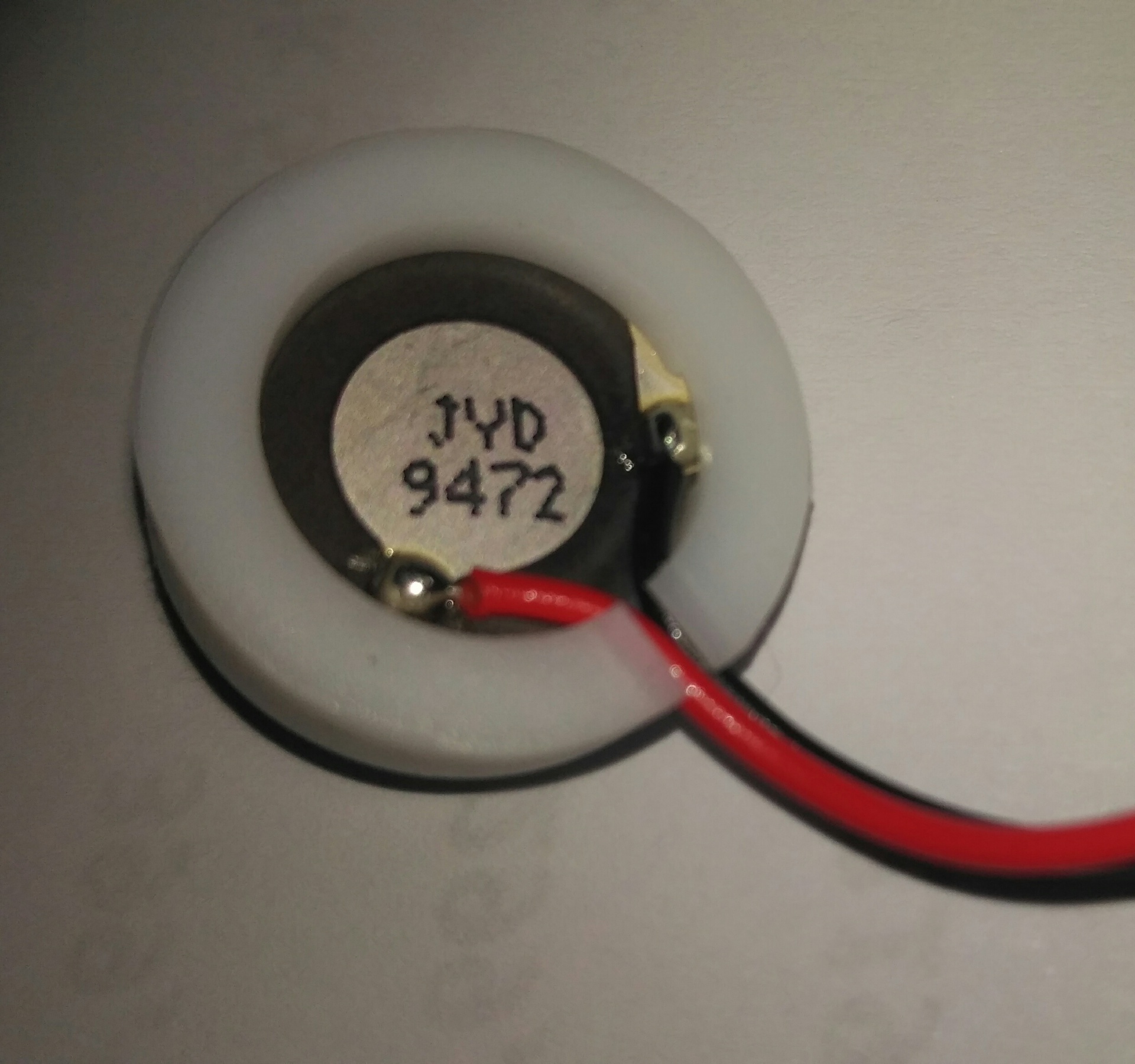

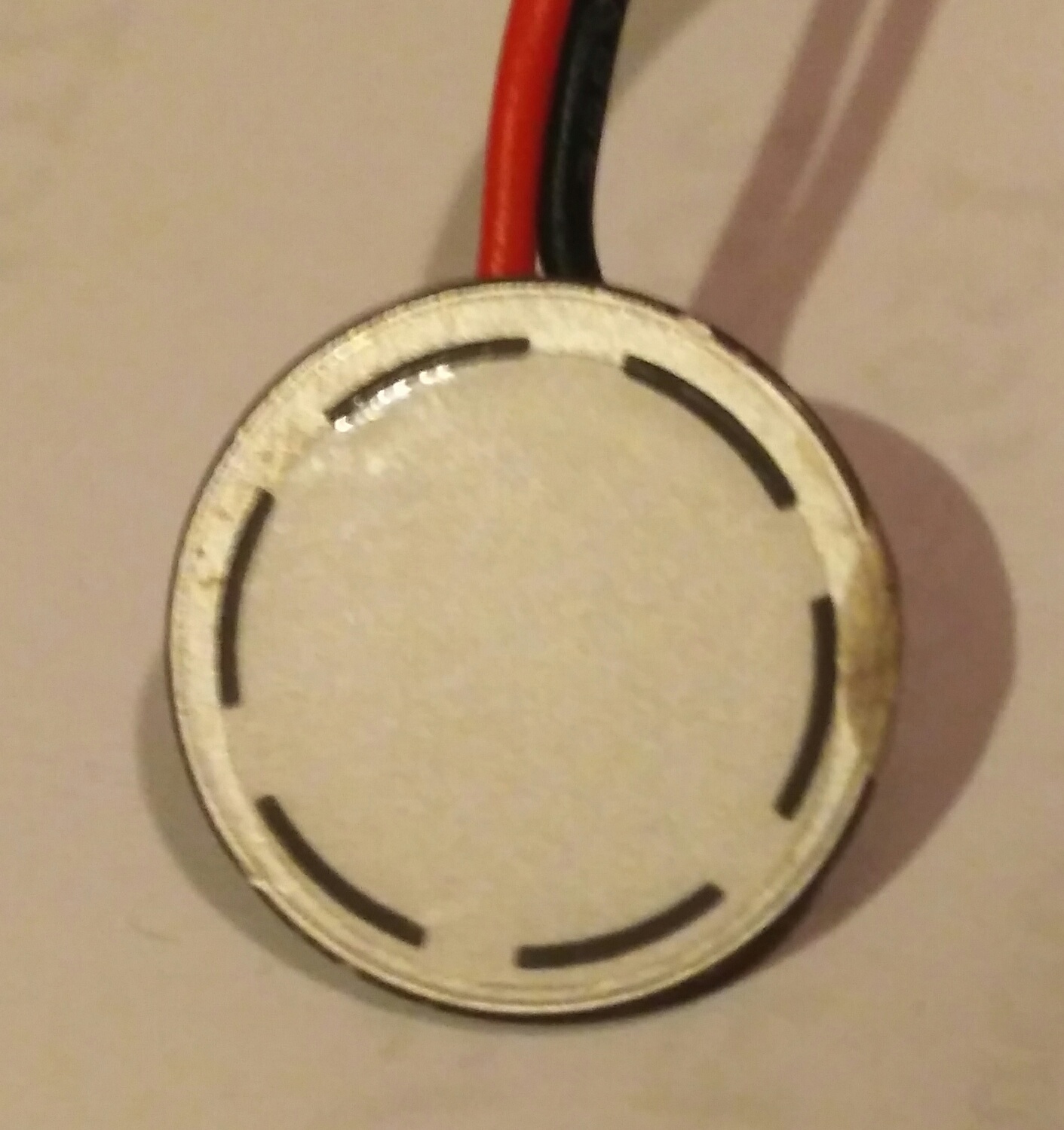

Ezért írtam neked tegnap, hogy nem mindegy az sem mekkora a víz magassága, meg az sem, hogy a hidegpára az edényedet kitölti-e teljesen. Én rengeteget kiserleteztem vele. A legjobb hatást nekem akkor tette a piezó, mikor kb. 3-4cm vízszint volt felette. Ha eltaláltam ezt, akkor képes volt a legkevesebb áramfelvételt produkálni, ilyenkor a tranyó sem melegedett nagyon. Gondolom ekkor lehetett rezonancia körűl. Az se mindegy milyen kemenysegu a víz. Leginkább az ilyen parásítók az ioncserélt, vagy dedztilalt vizet szeretik. Nekem a hagyományos ártézi csapvíz hihetetlen gyorsasággal tönkretette a piezó bevonatát. Ez szokott a legnagyobb baj lenni a kozmetikai hídegpárásítók esetén is.
Nekem ithon a párologtatómban 24V-os elektronika van, de kb. 15mm átmérőjű a piezó. Ahhoz képest, hogy elég kicsi, még jól dolgozik, de elmarad a nagy 1”-os lapkáétól. Az áramköre ugyan az, mint aminek rajzát ide tettem. A vízszint kapcsoló arra szolgál általában mindegyiknél, még a kozmetikaiakban is, hogy megakadályozza, hogy a piezó tonkremenjen, mikor ürűl a tartály. Azaz 3-4cm-nél nem lehet alacsonyabb a vízszint a piezó felett.
Ha a víz mennyisége kevés, azt képes felmelegíteni és akkor is rohamosan romlik a hatása. Tehát érdemes minél hidegebb és legalább fél liter vízzel dolgozni. Teljesen másképpen fog működni.
Azt is észrevettem, mikor a piezó nincs rezonancián, vagy a víz melegebb, de az intenzitásának még nem látni hogy gyengül a páratermelés, ilyenkor nagyobb pára cseppekből áll a gőze, ami a készülék körűl az asztalon mindent eláztat. Ez sem jó. Nem szabad, hogy a kifújt hideggőz a készülék környezetében vissza hullva sík felületen eláztassa az asztalt, vagy szőnyeget, stb. Ha jól üzemel akoor a pára lefelé száll igaz, de nem áztatta el a környezetét.

Itt pedig egy kép, amikor szárazon jár így néz utána ki egy 1"-os 1,65MHz-s lapka:

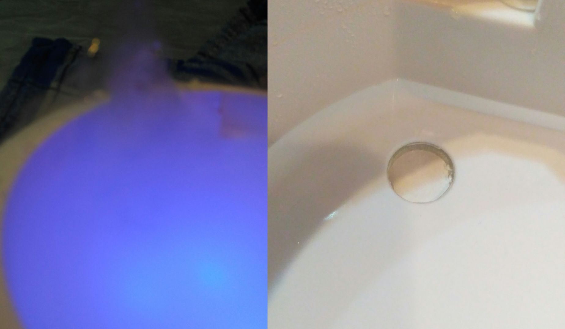

Az edény aljába vágott lyukba ragasztottam alulról a lapkát. 1 cm a víz magasság.
Előzőleg szilikonnal vékonyan beragasztottam a gumi keretébe, mert csepegett a víz a tömítetlenség miatt. Lehet, hogy sokat csillapít ?
24V-al (0.5A) csak ~2cm magas, ~1cm széles vízkúp van, alig látható, kevés párával. (55Vpp a lapkán)
Megpróbálom nagyobb táppal, valamint műanyag kupakba ragasztott lapkával.
