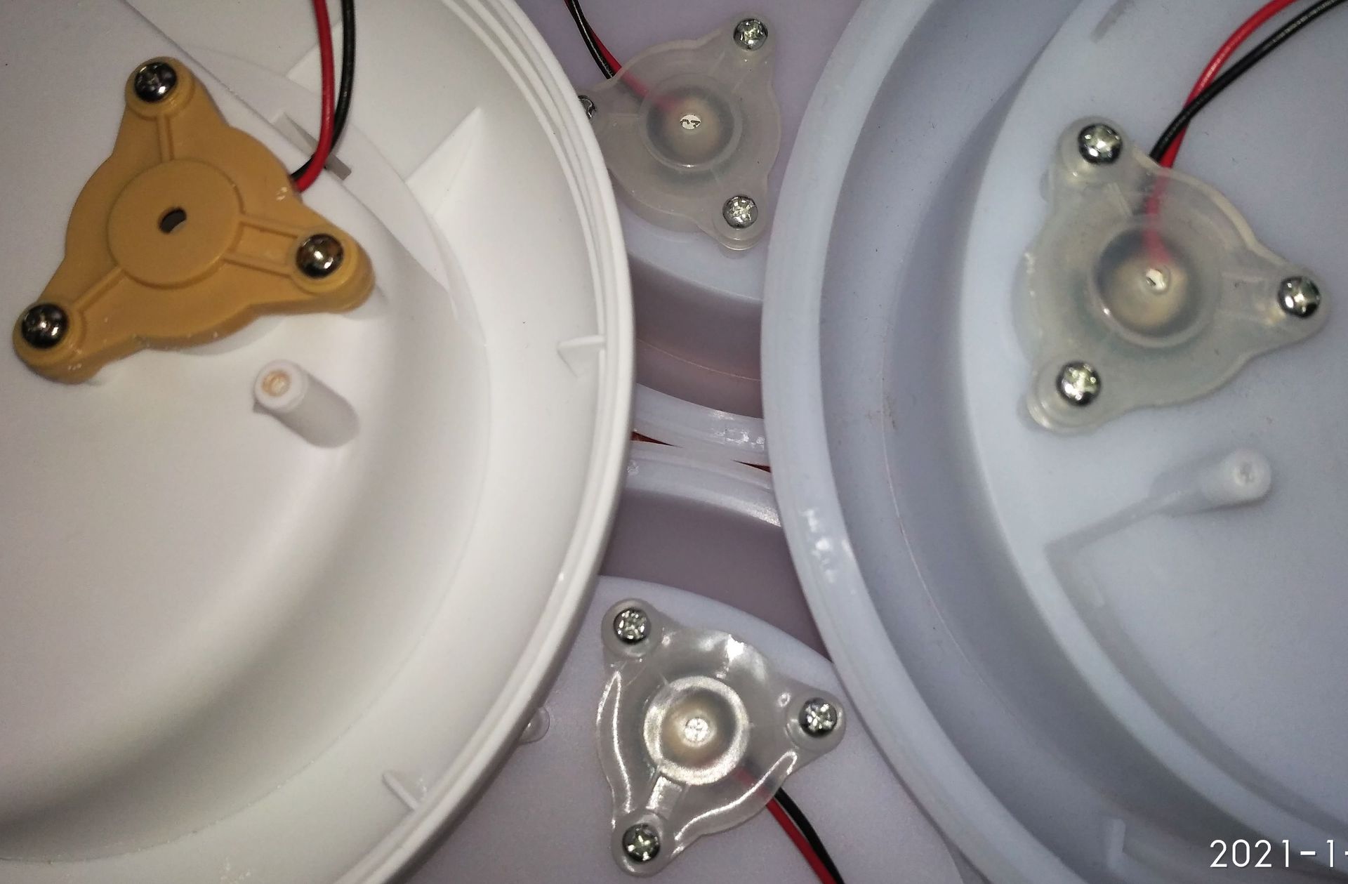

(#) uniman válasza tursaba hozzászólására (») Jan 12, 2021 /
A gyári párásítók lapkái így vannak rögzítve. A lapka egy belső hornyos szilikon gyűrűben van...
De vannak jobban és rosszul termelő lapkák, meg olyanok is amik egyáltalán nem működnek.
(Ezt a nálam megfordult tucatnyi párásítóknál tapasztaltam)
Ezek a leírásuk szerint 2,4MHz-en működnek és 15,6W-osak...

(#) tursaba válasza uniman hozzászólására (») Jan 13, 2021 /
Köszönöm a gyári rögzítési képet. Kipróbálom ugyanígy befogatni a szilikonos gyűrűjével együtt.
A 2 db. egyformán működik, kb. 1.73 MHz-en. Sacc 12W dc megy be (25mm-es).
