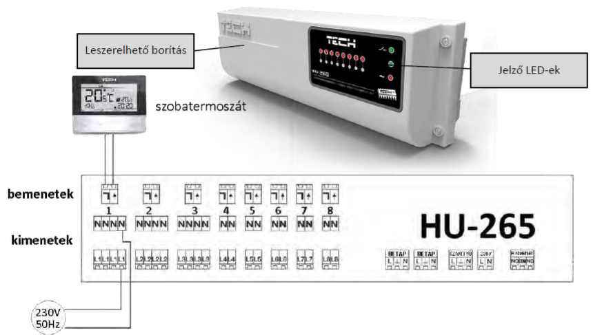

(#) Bakman válasza nmiklos78 hozzászólására (») Dec 3, 2020 /
Azok a kimenetek (3x4 és 5x2 sorkapocs) szelepek vezérléséhez vannak, ott nincs folyamatos 230 V. A "Betáp" sorkapocs L és N pontját kell a Q7RF L és N pontjával összekötni. A "Bemenet" egy-egy pontját kell a vevő 1-es és 2-es pontjával összekötni, a sorrend mindegy.
A Q7RF nem folyamatosan vezérli a vevőegységet, ha jól emlékszem, akár 10 - 15 perc is lehet, míg ki- vagy bekapcsol azután, hogy elérte a be- vagy kikapcoslási hőmérsékletet.
Lehet, hogy a vevőben bistabil relé van, csak akkor kap áramot, amikor váltani kell, éppen lehet bekapcsolt állapotban is.
El sem tudom képzelni, miért kell egy ilyen zónavezérlő mellé még relés elosztó is, vagy relés doboz mellé zónavezérlő. Nagy valószínűséggel a beszerelő sem értett nagyon a témához, nem beszélve arról, hogy van olyan zónavezérlő, amelyik vezeték nélküli termosztátokat tud kezelni (HU-264). Az áthelyezéssel sem lettek volna gondok.
Rakd össze úgy, ahogy leírtuk, kapcsold be. Kb. öt perc után a Q7RF vezérlőegységén állítsd be a lehető legalacsonyabb hőmérsékletet és várj 15 - 20 percet. Ha ekkor is fűti a kazán a fűrdőszobát, akkor valami nem stimmel a bekötéssel, működéssel.
A Q7RF termosztátot lehetőleg úgy helyezd el, hogy a közelében ne legyen hideg fal, nem bírja a párát, meg tud bolondulni tőle. Ha van páraelszívó a fűrdőben, akkor nagy gond nem lesz.

(#) Bakman válasza nmiklos78 hozzászólására (») Dec 4, 2020 /
A zónavezérlőn vannak bemenetek, mint ahogy a képen is látszik. Ennek két pontja van. A két pontot össze kell kötni a vevő 1-es és 2-es pontjával.
Ha minden igaz, a leszerelt termosztát is ezt a két pontot kapcsolta össze, ha a fűrdőszobában szükség volt fűtésre.

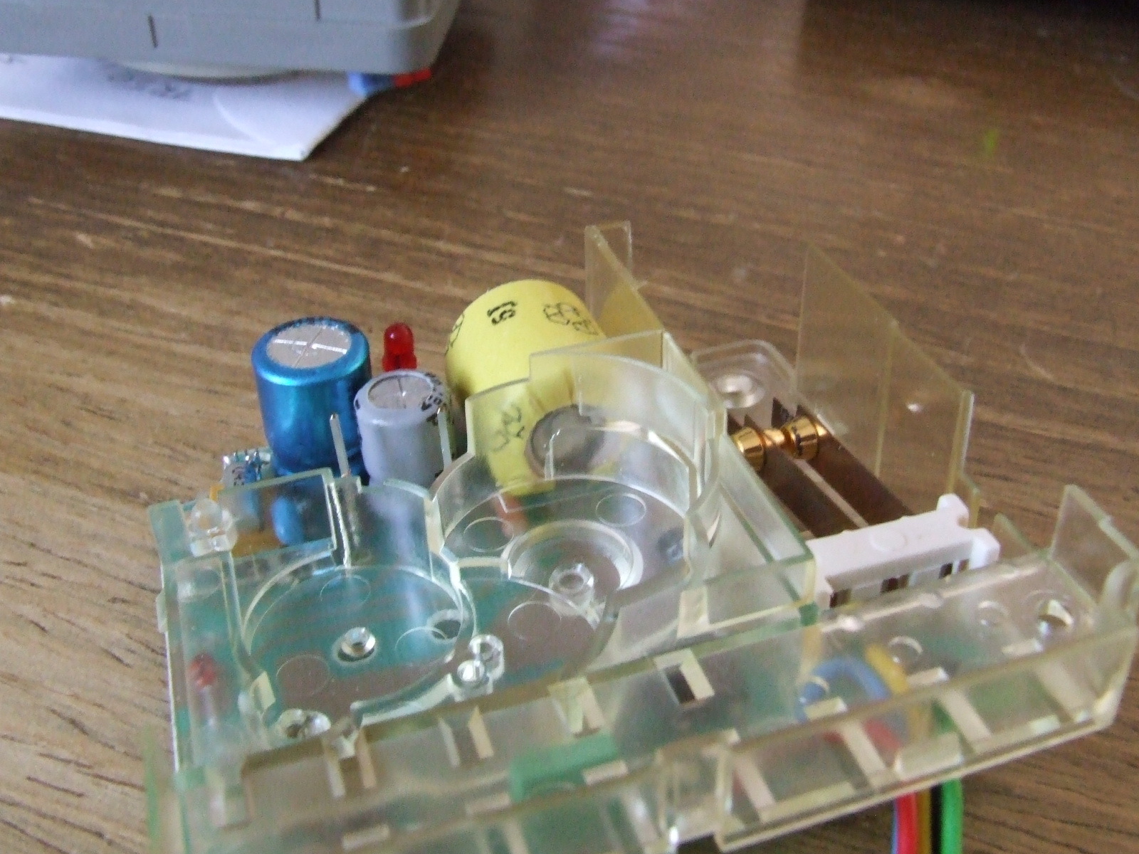

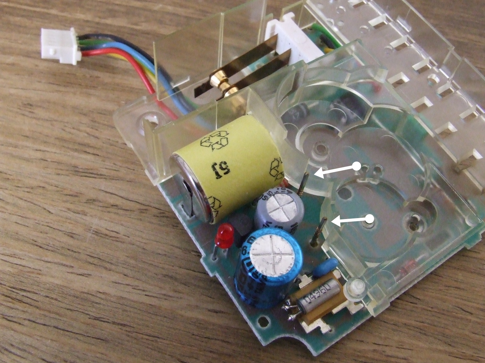

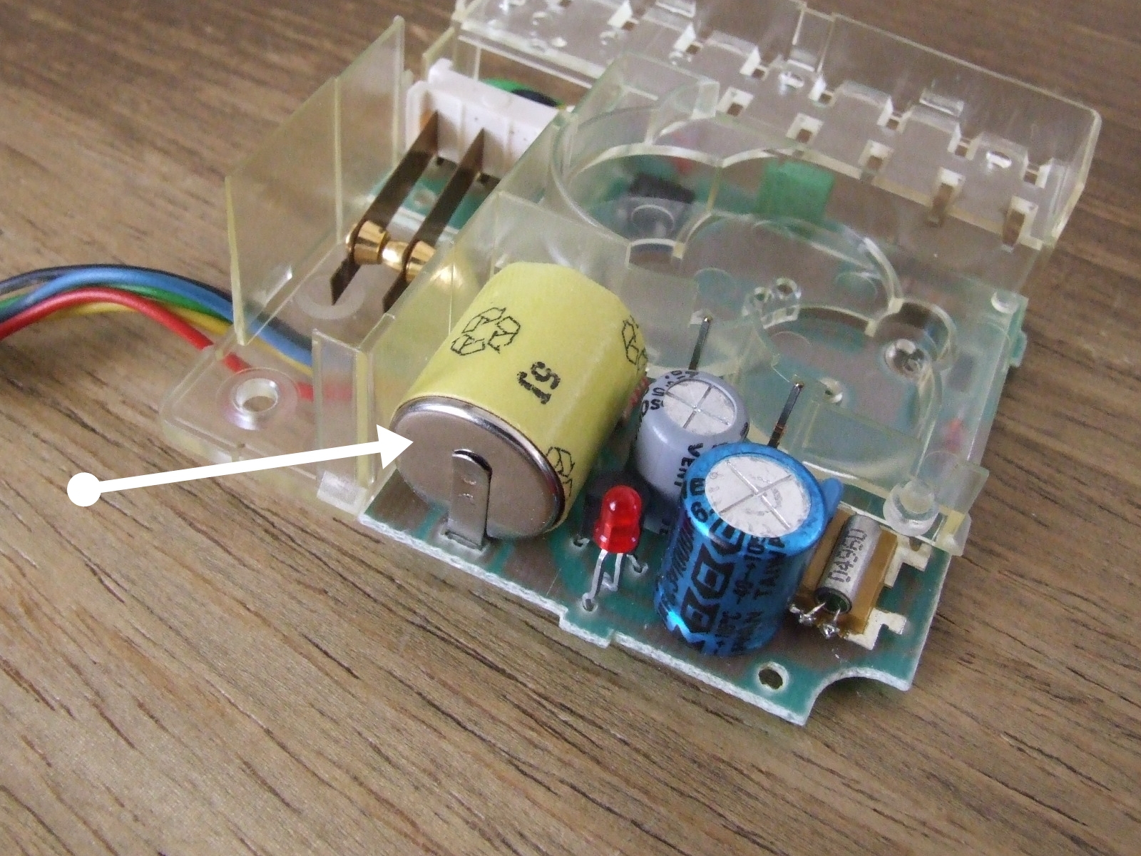

(#) huncsi hozzászólása Dec 5, 2020 /
Meg tudnátok mondani, hogy milyen alkatrész lehet amit a fotón megjelöltem?
(Junkers TRQ 21 termosztátban lévő EU 3 T kapcsolóóra panelja)
(#) Bakman válasza huncsi hozzászólására (») Dec 5, 2020 /
Elem vagy akkumulátor. Valószínűleg rá van írva, csak a leolvasáshoz ki kell forrasztani a helyéről.
(#) Gafly válasza Bakman hozzászólására (») Dec 5, 2020 /
És/vagy kellene egy fénykép a másik oldalról is.
(#) huncsi válasza Bakman hozzászólására (») Dec 5, 2020 /
A műszaki adatokban az van, hogy:
Elektromos tartalék: 50 óra
A kazán főkapcsolójának 0-ra kapcsolásával az óra a tartalékidő lejárta után megáll.
Ebből arra következtetnék, hogy kondenzátor lehet. Akkuhoz szerintem rövid az 50 óra tartalékidő.
Kondenzátornak rengeteg üzemidő és nem néz ki szuperkondenzátornak, akkunak jó. Utóbbiakat ponthegeszteni szokták, mint ahogy a képen is látszik, elemeket is, szuperkondenzátorokat sokkal kevésbé. A nagyon nagy kapacitású kondenzátorokat normálisan szokták szigetelni, ez meg csak ilyen tessék-lássék módon van, valószínűleg a két-három cellát tartja össze a zsugorcső, már ha az.
Ha keresel rajta feliratot, leszeded a burkolatát mert pl. már mindegy neki, egyértelművé válik a dolog.
A fotón látszik, hogy egy plexi burkolat-elem féle van a panelon, amitől nem tudok "megszabadulni". Ha sikerül levennem a plexit, akkor jobban oda lehetne látni.
A kérdéses alkatrészen azért van felirat: 5J
Megmértem az alkatrészt és 0.671 V-ot mutat a műszer
A hozzászólás módosítva: Dec 5, 2020
A henger másik, kör alakú oldalán látszódik valamilyen felirat? Az 5J valószínűleg csak gyártói azonosító. Ha úgy is hibás, vágd le róla a kabátot. Könnyen lehet, hogy csak szétszedés után lehet azonosítani a cellát/cellákat.
Nem tudod kiforrasztani?

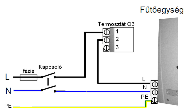

(#) Tomadam hozzászólása Dec 5, 2020 /
Sziasztok! Szeretnék segítséget kérni!
Padlófűtésem van és két radiátor Ariston kazánnal. Computherm Q3 RF vezetéknélküli szobatermosztáttal. Jelenleg az 1 termosztát állításával mindenhol kapcsol a fűtés. A rendszer elő van készítve, 8 szelep van, abból 1–1 a radiátorokra megy, a többi a padlófűtés különböző pontjaira. Úgy szeretném megcsinálni a rendszert, hogy a két szobába lenne 2 szobatermosztát és mindkettőben külön lehetne kapcsolni a fűtést, valamint 1 termosztát a nappaliban ami egyben vezérelné az egész padlófűtést.
Vettem ehhez:
8db Computherm elektrotermikus szelep állítóműt:
https://computherm.info/hu/futesi_szerelvenyek/computherm_df-110e
3db COMPUTHERM T70RF szobatermosztátot:
https://computherm.info/hu/digitalis_termosztatok/computherm_t70rf
1db Computherm Q4Z zónavezérlőt:
https://computherm.info/hu/digitalis_termosztatok/computherm_q4z
Működhet ez így? Megütötte a szememet a leírásban, hogy a Q4Z vezetékes. Viszont a T70RF leírásában ez van megadva kompatibilisnek. A Q8RF biztosan vezetéknélküli de azt nem írják, hogy kompatibilis.
Mi lehet a megoldás? Nem lenne jó ha kiderülne, hülyeségeket rendeltem. Köszönöm a segítséget előre is!
(#) proli007 válasza Tomadam hozzászólására (») Dec 5, 2020 /
Hello! Én nem látok kivetnivalót a választásban..
Az természetes, hogy a Q4Z vezetékes. Hiszen annak táp kell és vezetékekkel van összekötve a szivattyúkkal, kazánnal, termosztátok vevőegységeivel. Tehát azokat célszerű a zónavezérlő közelébe telepíteni. Már, amennyiben az adó hatósugara ezt megengedi. (De ezt csak próbával tudod eldönteni a helyszínen.)
Persze a termosztátok és a zónavezérlő között is drótozgatni kell.. Kicsit zavaró számomra, hogy nem tér ki a leírás arra, hogy a termosztát bementekre kontaktus kell, vagy 230V, mikor kapcsol a termosztát. De a képek alapján én úgy gondolom, 230V-ot kell oda vezetni. (Persze én nem ismerem a zónavezérlőt, csak amit látok a képen, abból mondom.)

(#) huncsi válasza Bakman hozzászólására (») Dec 6, 2020 /
De, ki fogom forrasztani. Az az érdekes, hogy mint az előbb írtam az akku lábain 0.671 V-ot lehet mérni, tehát ha valóban akku, nagyon kicsi az a feszültség.
Viszont a panelen lévő 2 vékony tüskén - az adja át a feszültséget az óraszerkezetnek - 2.22 V-ot mérek. Ez hogy lehet?
(#) Gafly válasza huncsi hozzászólására (») Dec 6, 2020 /
Egyszer már leirtam: Kellene kép a másik oldalról is.
(#) huncsi válasza Gafly hozzászólására (») Dec 6, 2020 /
OK, bocs most pótolom. Bár a plexi borítás miatt nem látszik elég jól. Mint írtam, a plexi lebontása problémás. Talán úgy "válna szét" a panel és a plexi, hogy a relét ki kell forrasztani. Ezt lehet, hogy ma meg is teszem...
„Kellene kép a másik oldalról is.”
Nem úgy a másik oldalról, hanem alulról.
Erre gondolsz? A két nagy forrasztás a kérdéses alkatrészé
