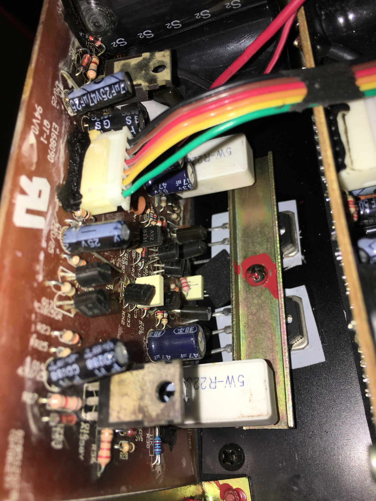

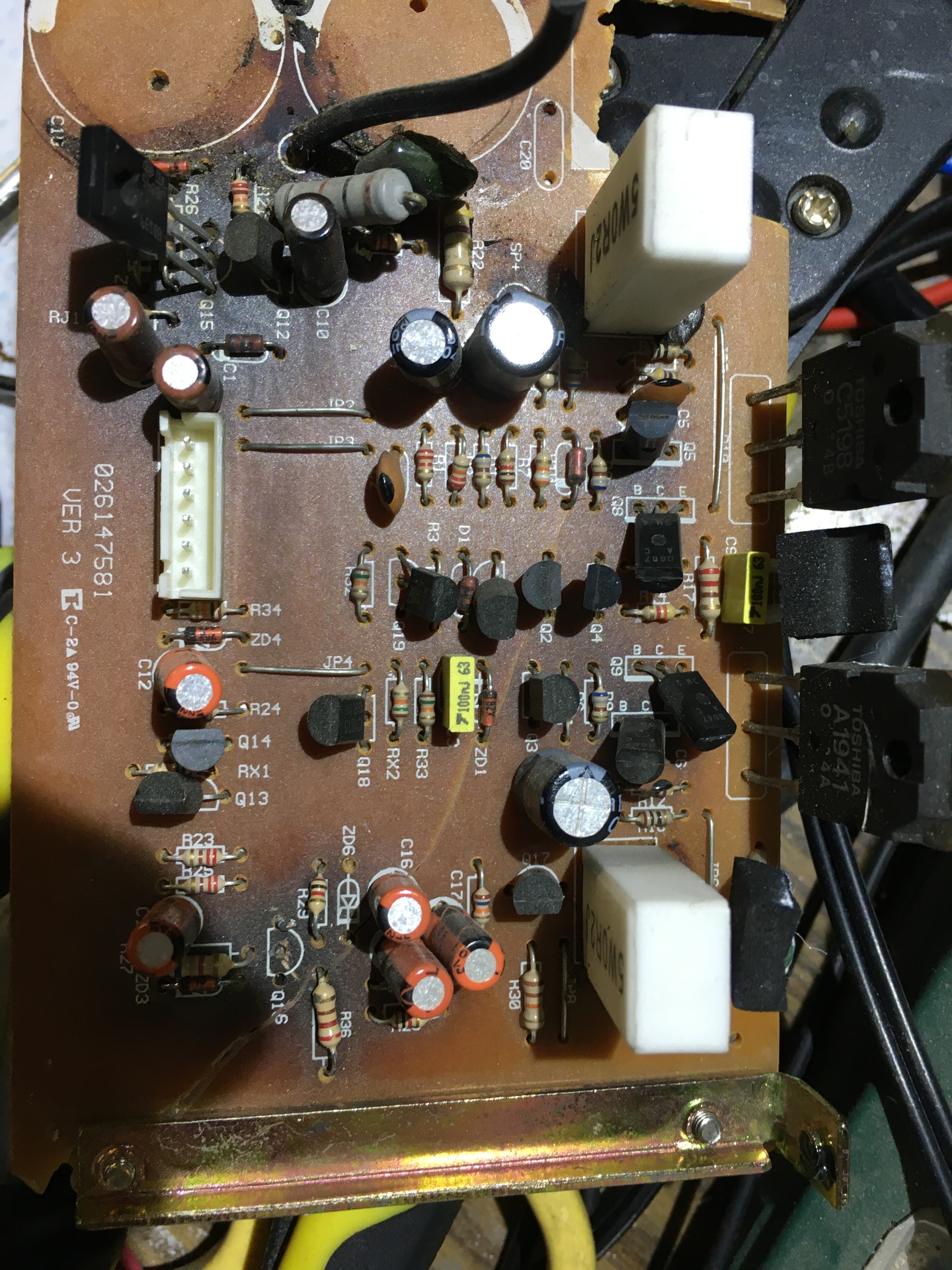

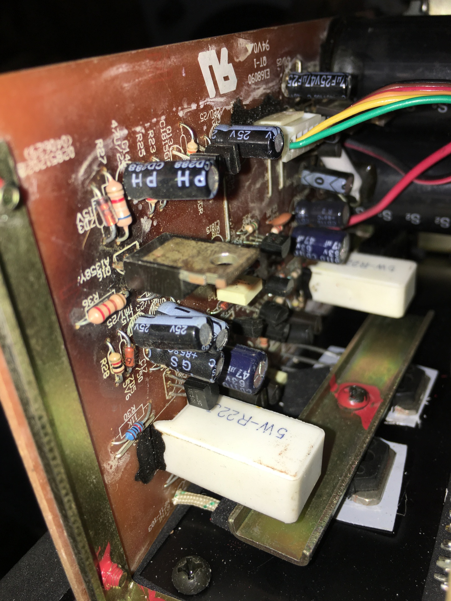

Köszönöm igen ez elkerülte a figyelmem, de "jó" tanulság. A másik panelon is szakadt az ellenállás, így öröm az ürömben, hogy annak még nem álltam neki. Érdemes a a bc557 csere után végtranyók nélkül is újra tesztelni azért?
(#) reloop válasza levente507 hozzászólására (») Dec 8, 2020 /
Itt az eljárás leirata. Segédellenállásra nem lesz szükséged, mert a 82 Ω-osak ellátják ezt a feladatot.
Általánosan elmondható, hogy a végtranzisztor meghibásodása további alkatrészeket is magával ránt. Amíg hibás a kimeneti DC, és nem 0,4-0,6 V közötti feszültség mérhető a kivett végtranzisztor bázis és emitter forrpontok között, addig nem ajánlott a végtranzisztor beültetése.
Esetedben túlterhelés okozta a meghibásodást, erre utal az emitter-ellenállás szakadása, ezért az áramkorlátozó tranzisztorokat és környezetét (mindkét tápoldalon) ellenőrizned kell. Tehát mérd ki a BC547-eseket és a diódákat is!

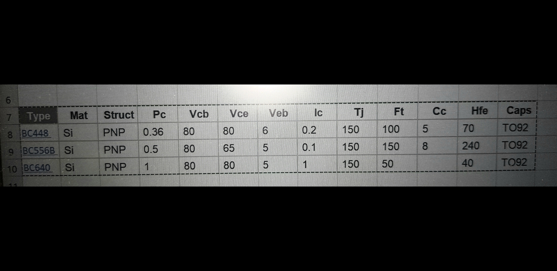

(#) levente507 válasza reloop hozzászólására (») Dec 9, 2020 /
Köszönöm még egyszer. Nos összes félvezetőt megvizsgálva a T641 volt a beteg. És rögtön egy tanácsot szeretnék kérni, hogy a BC448-ra mi lenne a jobb helyettesítő? BC556B-m van itthon.
(#) reloop válasza levente507 hozzászólására (») Dec 10, 2020 /
Működni fog BC556-tal, lehet kicsit jobban melegszik a vártnál, ami alól a BC448 sem volt mentes.

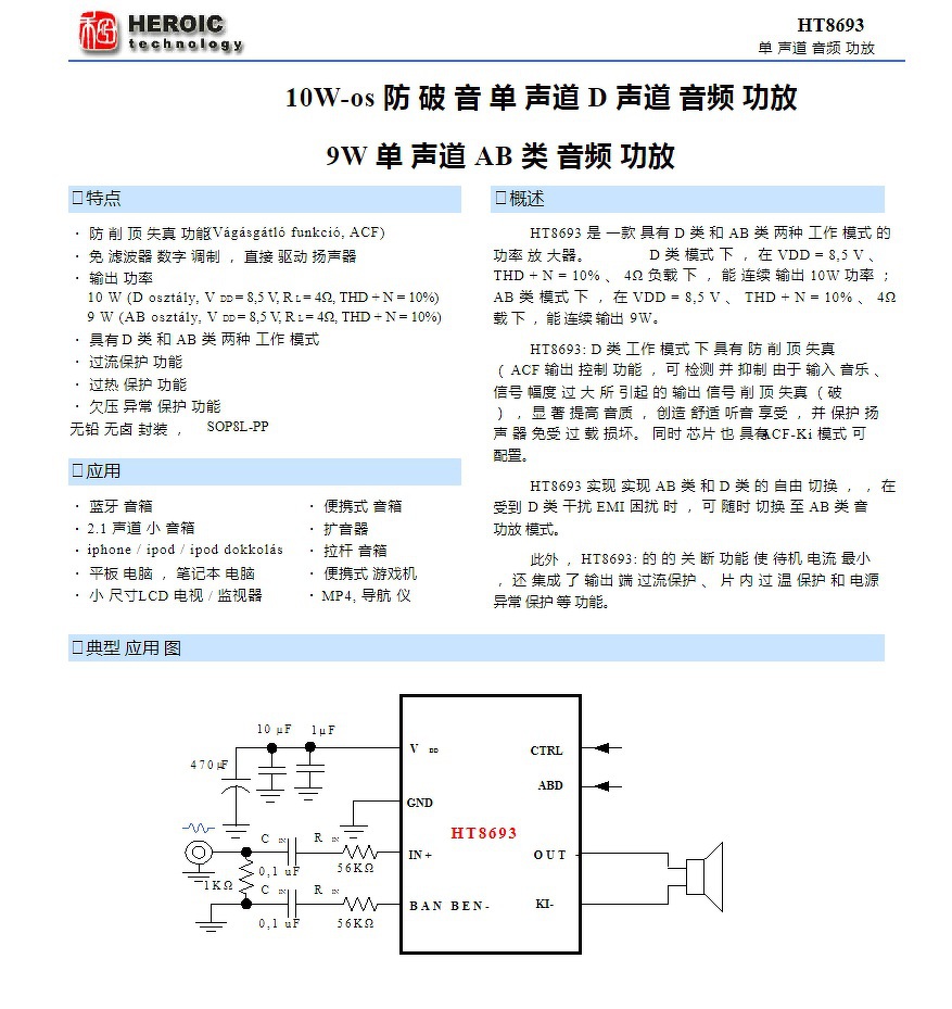

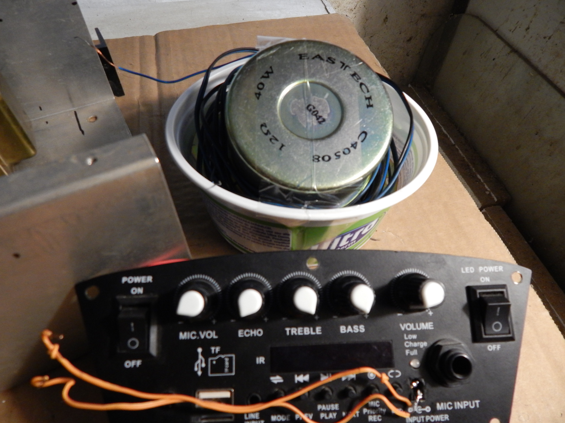

(#) Laci66 hozzászólása Dec 12, 2020 /

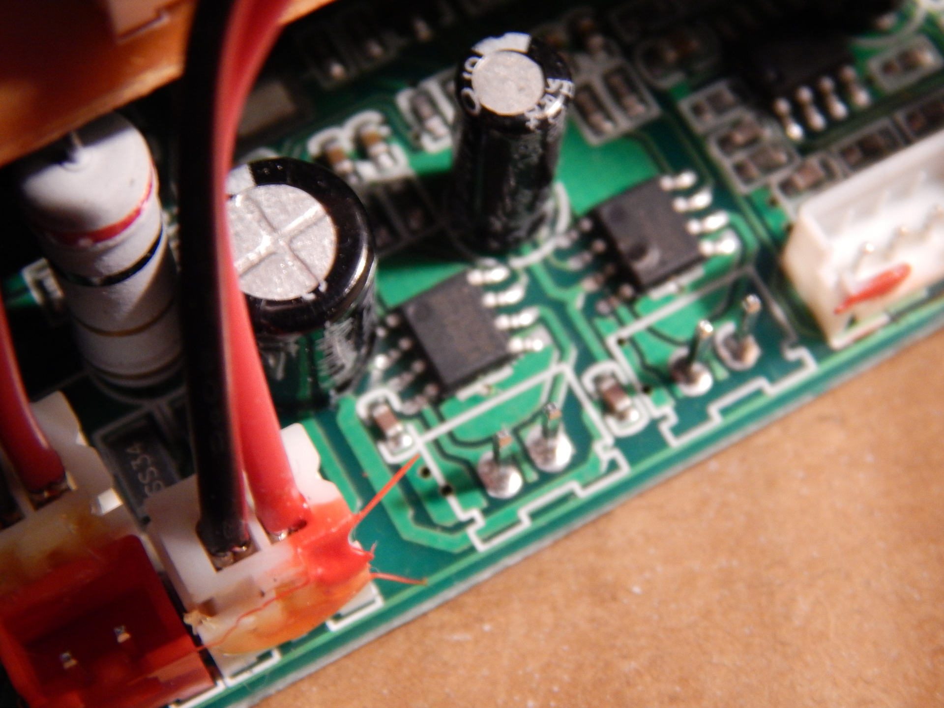

Segítséget kérnék, mert már a gutaütés kerülget! A jövő héten szabin leszek, és rengeteg elmaradt
munkámat szeretném befejezni (vannak karácsonyra ígértek és van amit magamnak).

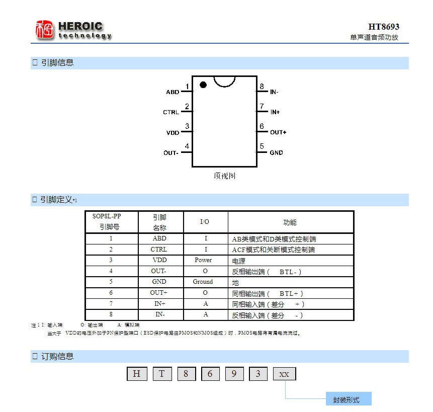

Erre a kedves főnököm a kezembe nyom egy MP3-as csodakínai kütyüt, hogy javítsam már meg, úgyis itthon leszek egy hétig (egyik smd vég kidurrant -ha jól vaksiztam ki HT8693 D-osztály 10W/4Ohm-)
és még egy 12 Ohm/40W-os 10cm-es hangszórót, hogy abból meg csináljak egy aktív dobozt projektorhoz. Ja, és nem szükséges hozzá hangszínszabályzó, elég a végfok+táp......---ROBBANOK!!!---
Bakker, 12 Ohmhoz már legalább 30W-os erőlködő kell hogy nyifogjon is valamit, dobozok se sorakoznak a polcon, hogy csak úgy leemeljek egyet, na meg a táp se a fán terem, és mindezt haveri alapon...NA NEM! De mivel a főnököm, mégsem vehetem félvállról a dolgot, sajnos!
Hamarosan teszek fel képeket, most töltöm az aksikat a fotógéphez. Addig is valami ötletet kérnék
az aktív dobozhoz TDA2050-re gondoltam, (de az nincs itthon,rendelnem kellene) inkább valami egyszerű tranzisztoros kapcsolást keresnék 17V/2A-es trafóhoz (1x24V DC). Vagy Darlingtonost erre
a feszültségre. Abból kellene kihoznom amim van itthon.
(#) tothbela válasza Laci66 hozzászólására (») Dec 12, 2020 / 3
erősítő modul
Ez 5V-ról is szól, meg 24-ről is.

(#) Laci66 válasza tothbela hozzászólására (») Dec 12, 2020 /
Szia Béla!
Ha tudnád mennyire örülök Neked...
Ez a kis vacak amit belinkeltél tetszik! Csak nem tudom az a "popsifej" hajlandó-e költeni rá?
Mert hogy én nem veszem meg neki az tuti! Mellékelem az adatlapot, amit az eredeti IC-kről találtam. Ha óvatosan "felpiszkálom" a NYÁK-ról a lábakat, (a hasa is le van forrasztva, úgyhogy inkább nem feszegetem le) akkor elvileg a 7, 8 lábakra ráköthetem ennek a modulnak a bemenetét. Ez egyébként egy 9V-os akkuról működö "party" doboz. Összehozható?

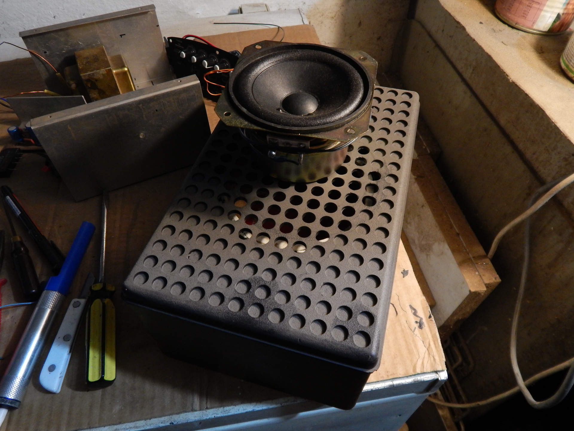

A másik gondom, a hangszóró... a képen levő dobozba gondoltam. Van javaslatod az erősítőre?

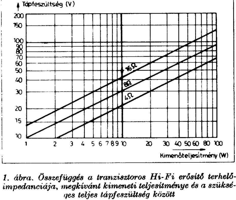

Az általam maxxximálsian Tisztelt Sipos Gyula bácsi által közzétett grafikon alapján 12 Ohm-hoz
már 10W-ra is legalább 35V szükséges nem tudom, ez a kis hangszóró bír-e többet?
Nem kell leforrasztani, egy tűvel emeld meg a lábait forrasztás közben, szépen felhajlik. Vagyis hajlana, mert le fog törni. Hasonló doboz azonos hibával járt nálam. Az ic pedig lábak nélkül elfér.
Direkt nem kompatibilis a helyére, mert más a jelszint. Ha visszaköveted a jel útját, azt hiszem a 7-es lábra megy a jel, a 8-as neked nem kell. Most az következne, hogy a TPA modul aszimmetrikus bemenetét kellene szimmetrikussá tenni, ami smd forrasztási jártasságot feltételez. Ha ez nem megy, akkor maradhat aszimmetrikus, de akkor nagyon rövid vezetékkel a TPA modul power negatívját a partidoboz legnagyobb kondenzátorának (azt hiszem 2200u/16V) negatív lábához kötöd, a modul puzitív tápbemenete pedig a kondi pozitívjára. Ezt a partibox panel hátoldalán egyszerűbb. A TPA modul bemenetét egyetlen vezetékkel kötheted a kipukkant ic 7-es lábára. Vélhetően túl érzékeny lessz, mivel nagy neki a jelszint. A TPA modul bemenetére egy 100k-s trimmert vagy potit kötve (csak a kezdet és a csúszka) le kell csökkenteni az érzékenységet annyira, hogy feltekert hangerővel finom torzításba tudjon menni sd kártyáról való zene közben. A trimmer utána fix ellenállásra cserélhető. Nálam azt hiszem 22k lett az ellenállás. Fontos ez a művelet, mert a hangerő poti lineáris, így nem lehet finoman szabályozni.
Végül a TPA modulról lecsippantottam a ledet, mert akkus üzemnél minden mA számít, de ha marad az sem baj. A modul táp bemenete egy S03 nevű diódán keresztül csatlakozik a TPA3118-hoz, én ezt a diódát is áthidaltam, mert minden V-ra szükség van, de akár maradhat is benne.
Másik kérdésed az aktív doboz. Oda ugyanez a TPA modul mehet. 24V-ról 12 Ohmon kicsit több mint 20W kijön belőle hűtés nélkül is. Amit érdemes cserélni, az a két ferrit fojtó a kimeneten. Viszont 12 Ohmos terhelésnél elképzelhető hogy az eredeti is jó. Meg kell nézni mennyire melegszik.

Sipos Gyula egytápos kondenzátoros kicsatolású erősítőre adta meg a számítást, a TPA modul pedig híd kapcsolású, így a Sipos féle kalkulációnál 4X nagyobb a kimenő teljesítmény, vagy másként számolva fele akkora tápról tudja ugyanazt.

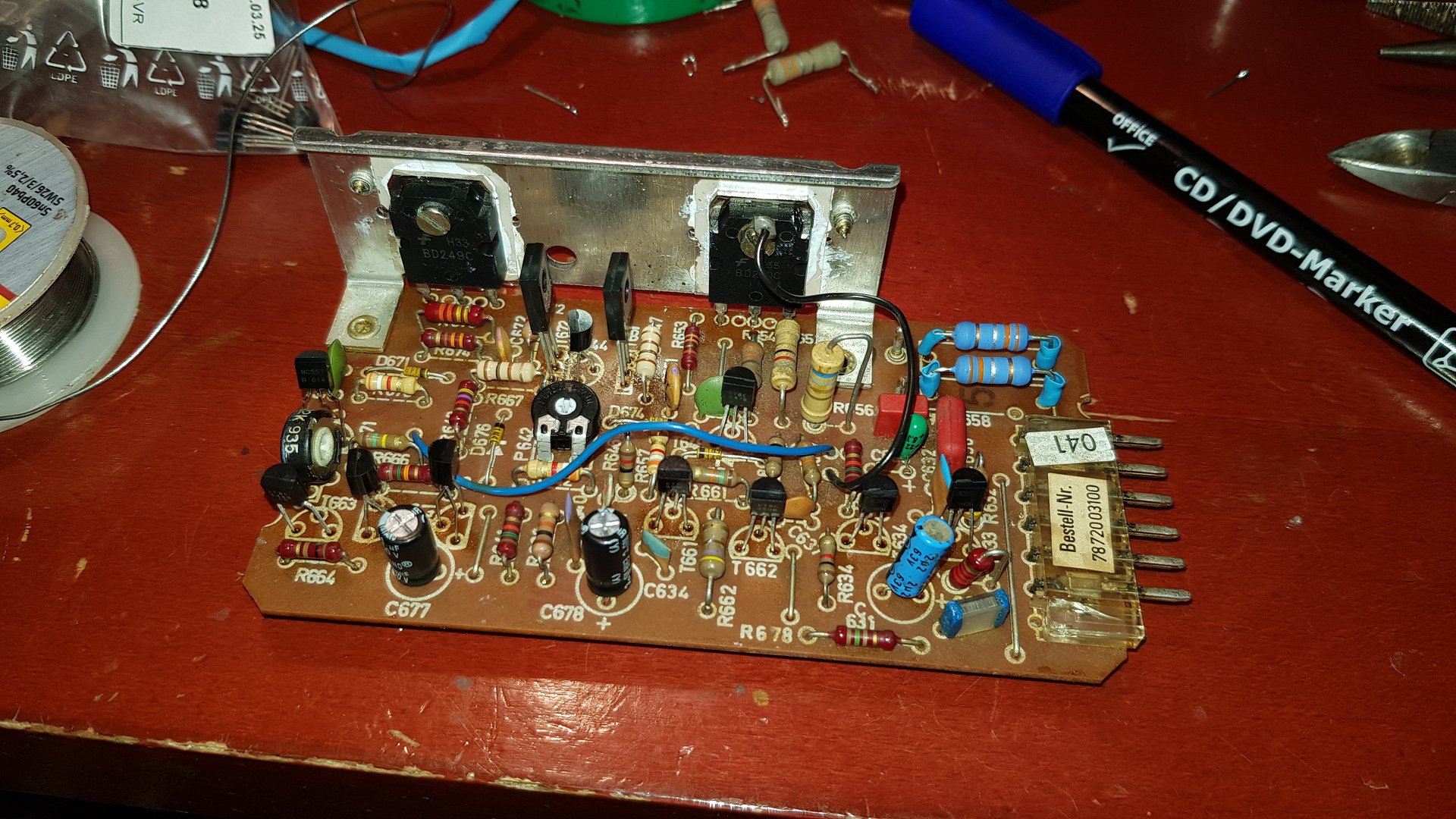

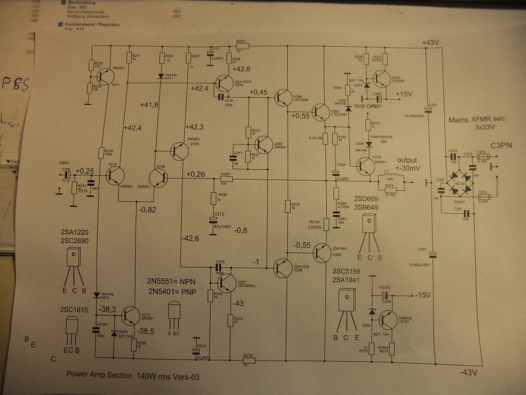

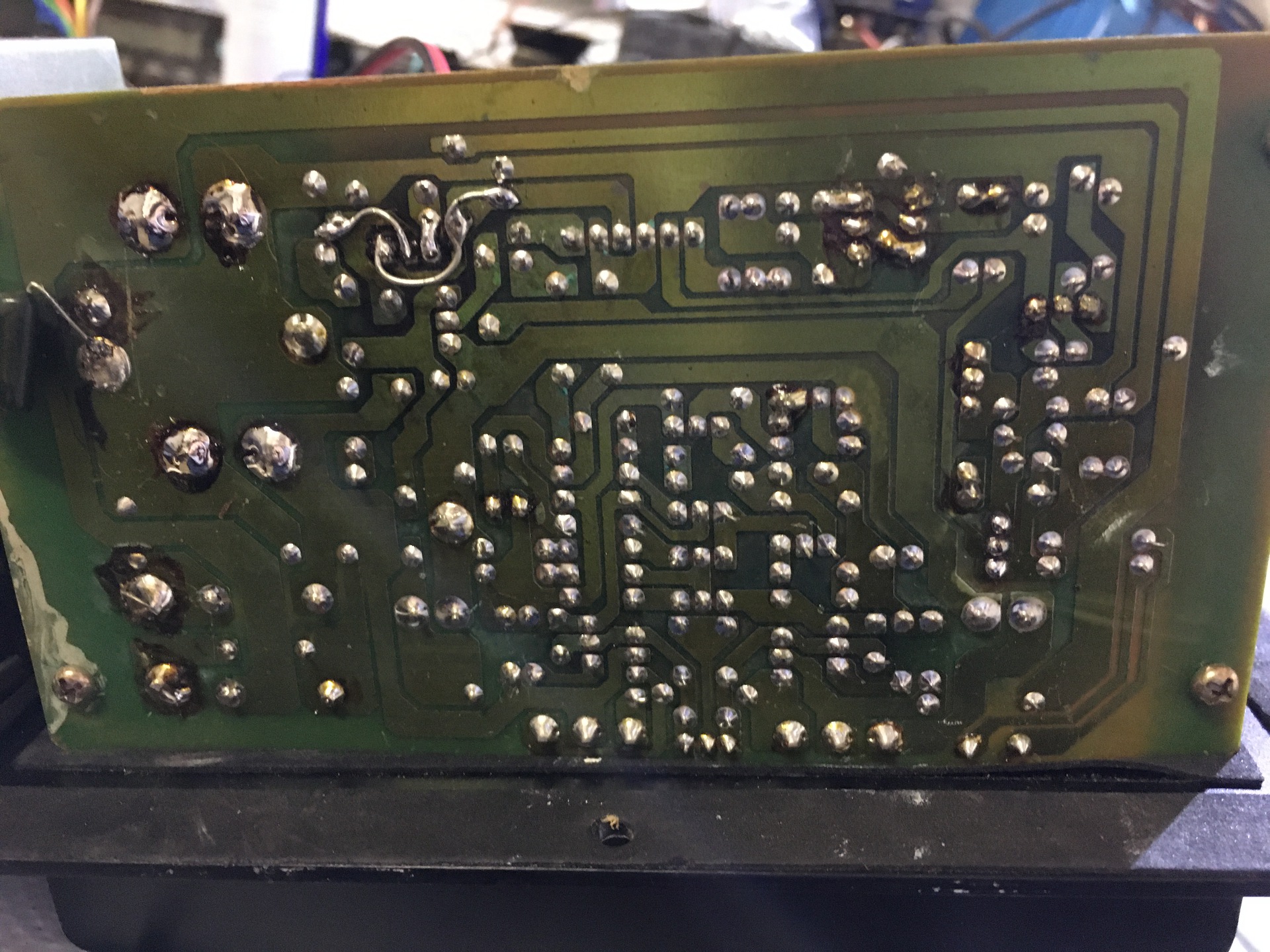

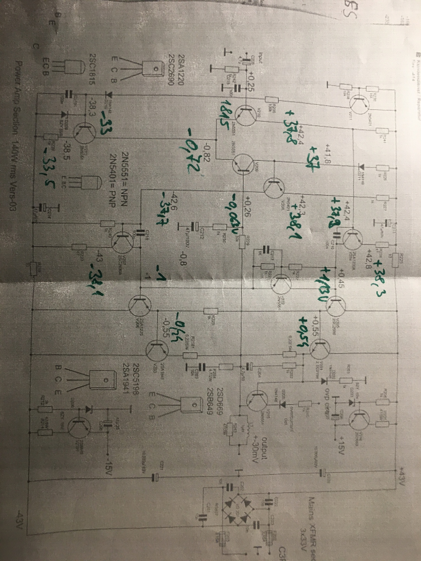

Segítséget szeretnék kérni, hozzám került egy teufel cem 500 sw típusú 5.1-es mélyláda. Az 5.0-ás részét sikerült már helyre rakni, de a mély végfokjával nem boldogulok. A kimeneti egyenfeszültség 65mV, a bemenetén van jel ellenőriztem, mégis a kimenetén semmi sincs, még csak zaj se, mintha némítva lenne. A panelen az összes félvezetőt végig mértem némelyiket kiforrasztottam és úgyis de multiméterrel mérve mind jók. (A másik panel egy ugyanilyen méyládából van, amit régen bontottam el, csak azért fotóztam mert a kérdéses panel is ugyanolyan.)
(#) kebazsi válasza kebazsi hozzászólására (») Dec 13, 2020 /
Találtam egy kapcsolást hozzá a neten, de nem 100%-ban ugyanaz a hőmérséklet figyelő résznél van eltérés, de a jelzett pontokon megcsináltam a méréseket.
(#) reloop válasza kebazsi hozzászólására (») Dec 13, 2020 /
Szia! Az eredmények tökéletesen működőképes erősítőre utalnak.
Az erősítő kimenetén AC voltmérővel várod a jelet, vagy hangszórón figyeled. Utóbbi esetben érintkezési hiba előfordulhat.

(#) kebazsi válasza reloop hozzászólására (») Dec 13, 2020 /
AC voltmérővel vártam a jelet, hangszóróra nem igazán mertem tenni, míg nem vagyok biztos benne, hogy jól működik.
Vizsgáld felül a mérésed! Érintkezés, GND helyes kiválasztása - ilyesmire gondolok. A hangszórót soros 100 Ω-mal nyugodtan rákötheted.

(#) levente507 válasza reloop hozzászólására (») Dec 14, 2020 /
Köszönöm a tanácsokat! Végül az össze tranzisztort cseréltem ha már mindet kiforrasztottam. Leírom - hátha más is hasznát tudja venni - a csere tranzisztorok számozását:
BD745/746->BD249/250, BD387/388->BD139/140, BC447/448->BC546/556 .
Szépen behúz a relé próbalámpás indítással. Egyelőre eddig jutottam jöhet a másik végfok panel.
